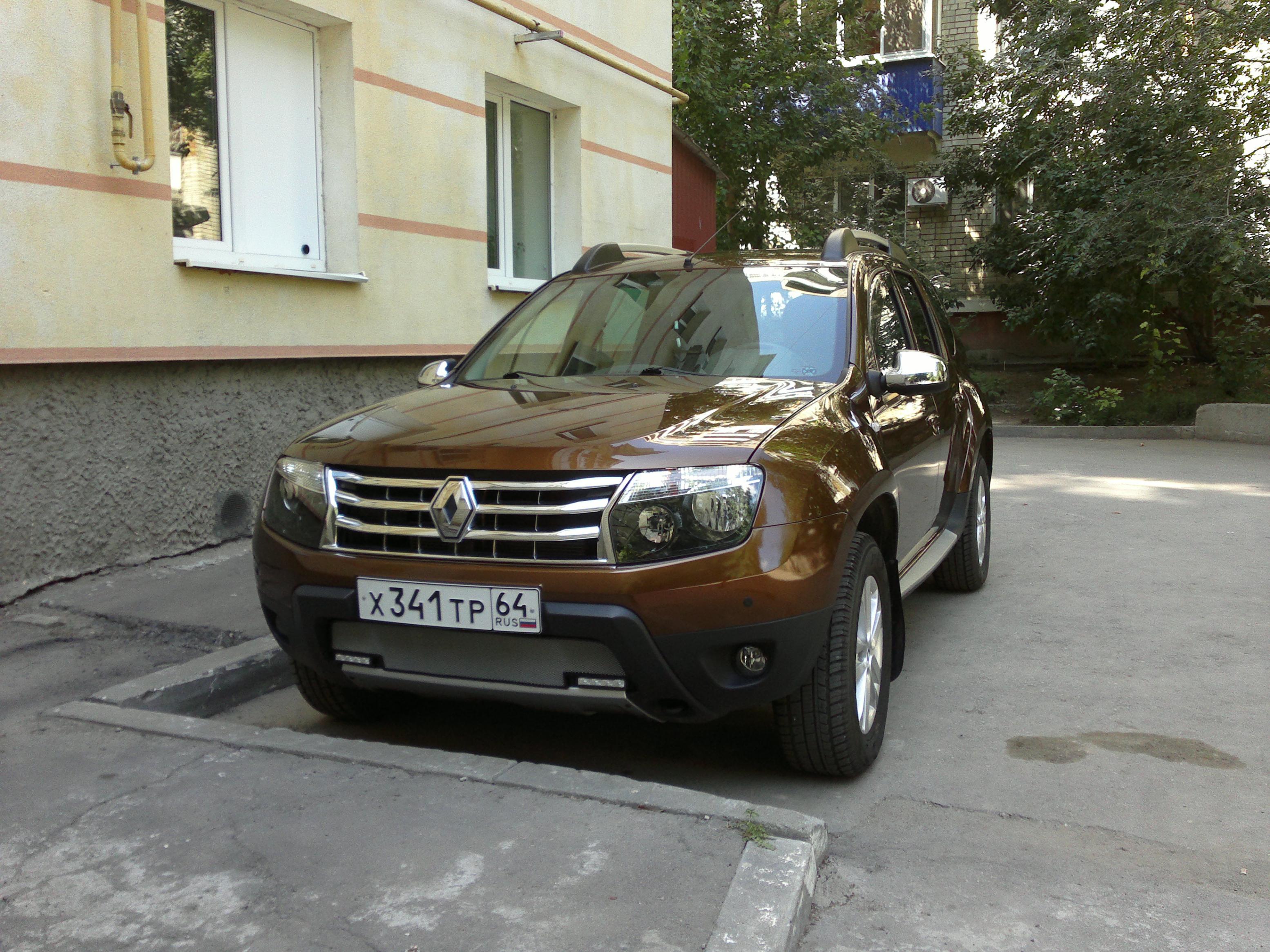

Купил нижнюю решетку от "Стрелы". С почты вышел сразу поставил.Установка менее 2 минут. Все обошлось в 2500р.
Поставил аналогичную, но обошлось дешевле (2 100 руб.). К счастью, у нас в Саратове открылся свой интернет-магазин, поэтому можно самовывозом (экономия на доставке). Получилось вот так

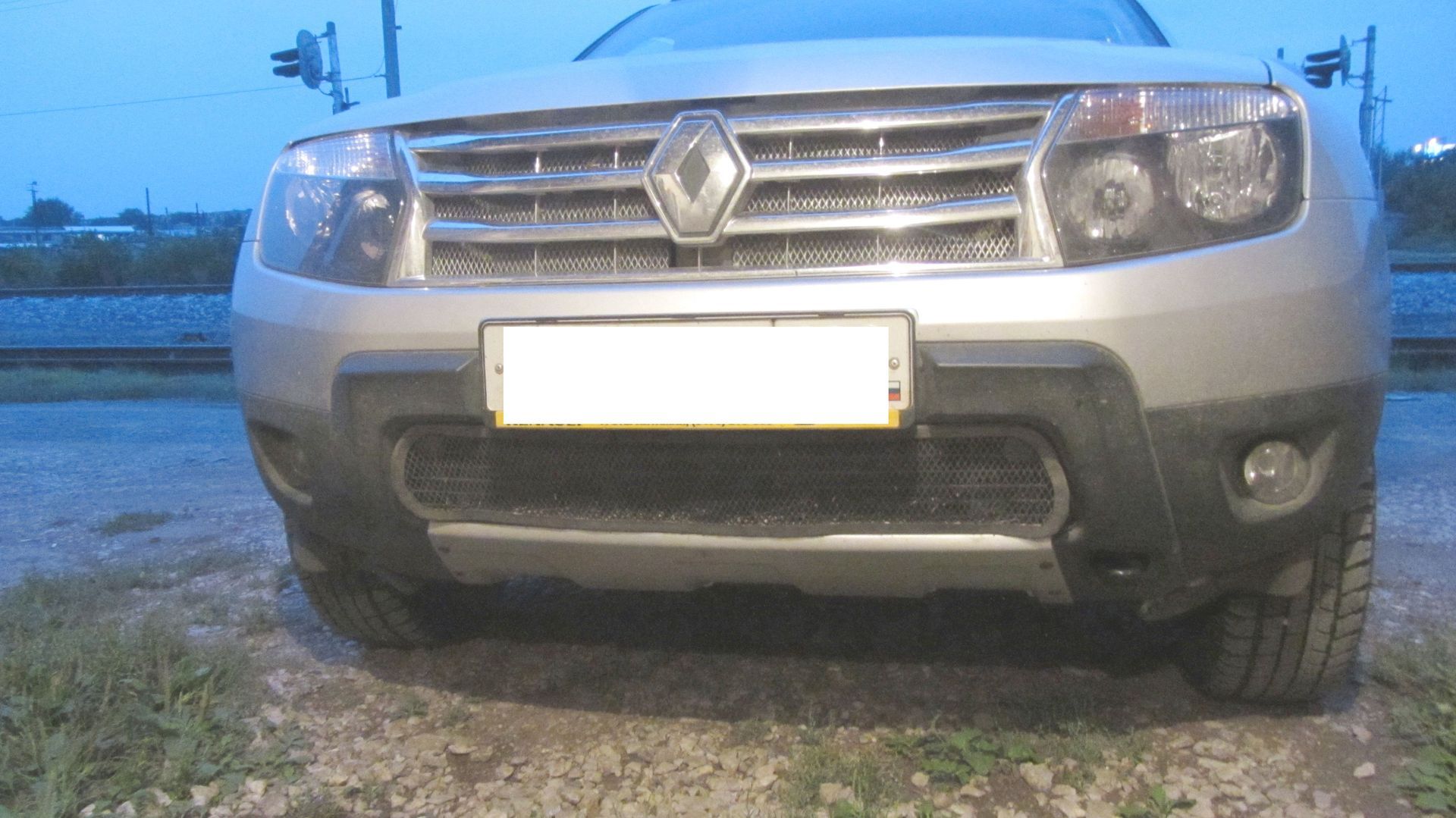

Сообщение от mrfrol Посмотреть сообщение
Короче бампер снимать по любому придеться?
Установил сетки, бампер не снимал.

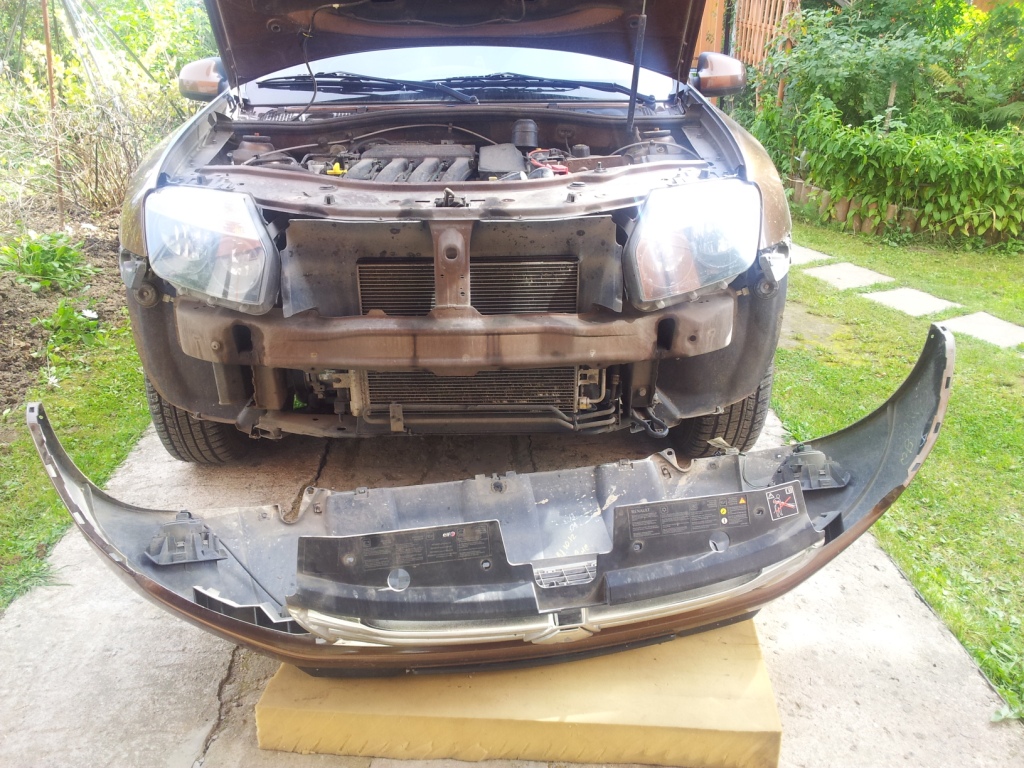

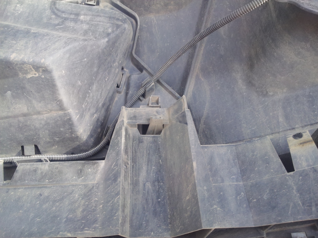

На выходных установил защитную сетку в нижнюю часть бампера.
Пришлось повазиться.
Для снятия бампера пришлось открутить семь болтов (четыре под капотом и три в нижней части бампера)
и четыте шурупа.
Также пришлось снять декоративную накладку (шесть болтов), рамку номерного знака
(при креплении рамки ОД вкрутил шурупы в усилитель жесткости бампера, без снятия,
которого не снять нижней решетки),дифузоры, нижнюю решетку.
Все детали бампера в основном держатся на защелках.
Теперь по порядку:
1. Открутил три болта и четыре шурупа в нижней части бампера. Четыре верхних болта ослабил, но открутил до конца в последнюю очередь.
2. Отвел аккуратно с небольшим усилием в стороны боковины бампера в районе
крыла.
3. Разъединил розетку противотуманных фар с лева по ходу за бампером
4. Придерживая бампер открутил четыре верхних болта и снял бампер.
Взору предстали следы ударов камней по радиатору кондея

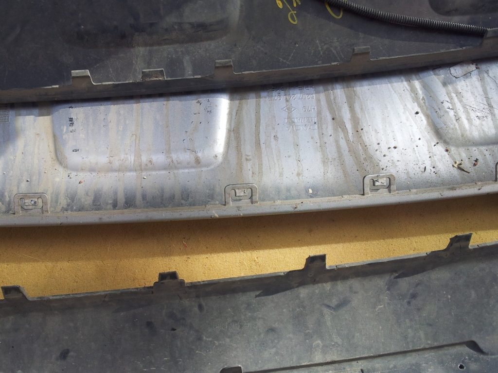

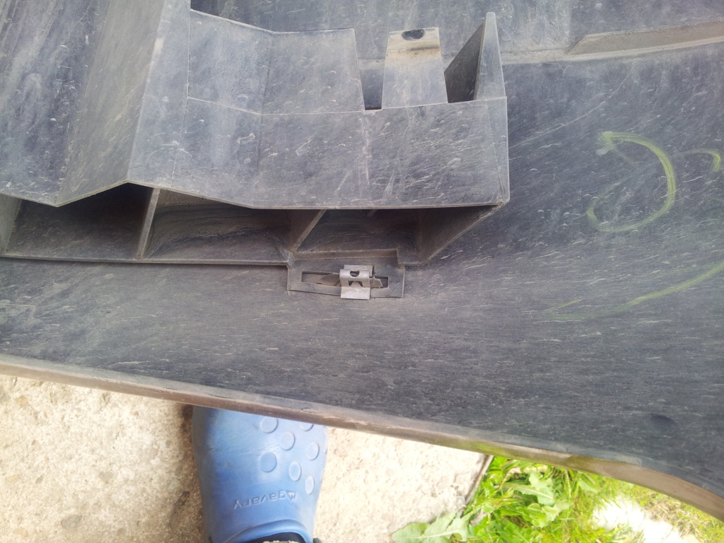

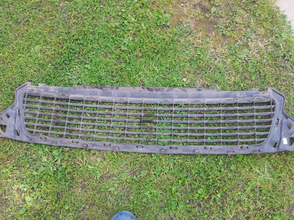

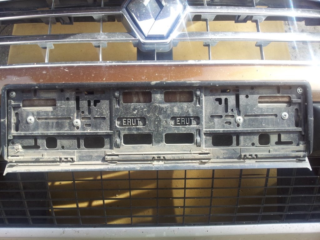

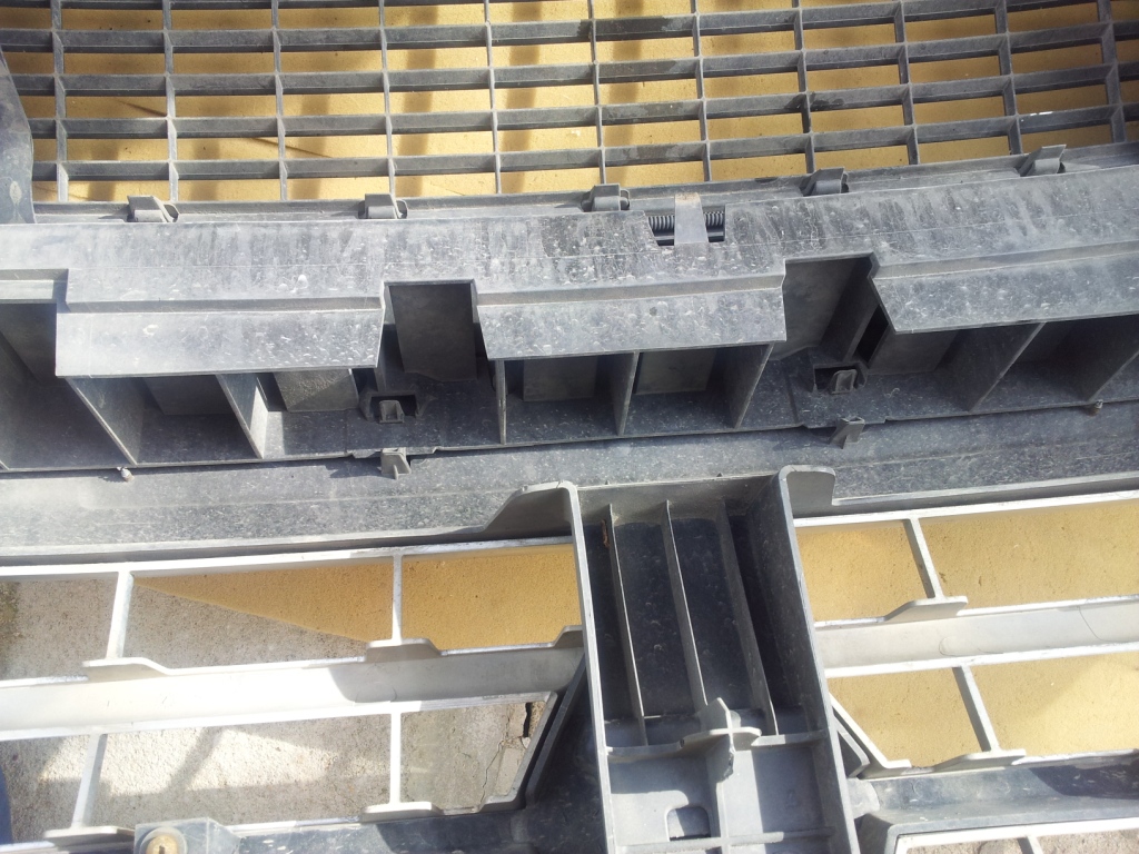

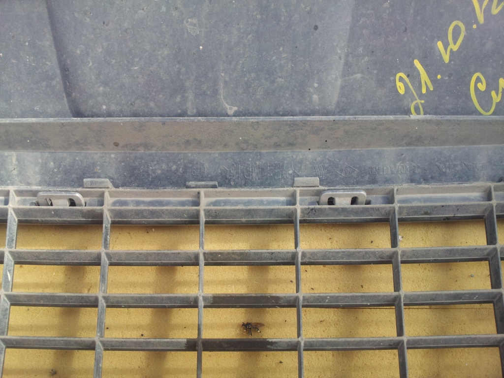

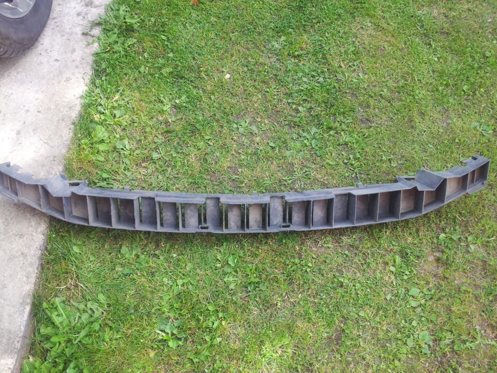

Для снятия нижней решетки и укрепления на ней сетки пришлось произвести следующие действия:
1. Снять рамку номерного знака (в связи с чем описал выше)
2. Снять "усилитель жесткости" аккуратно отжав четыре защелки и сняв две металлические скобки.

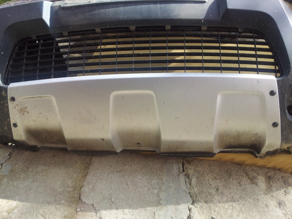

снять декоративную накладку, открутив шесть болтов

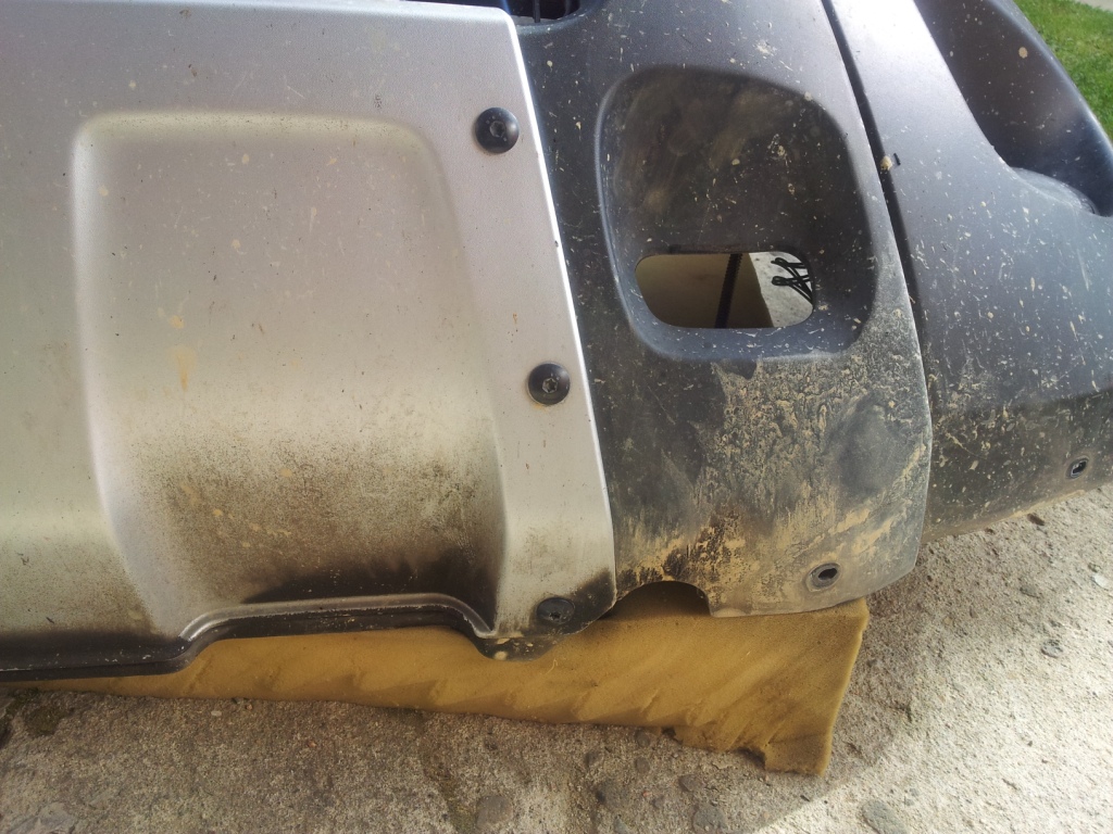

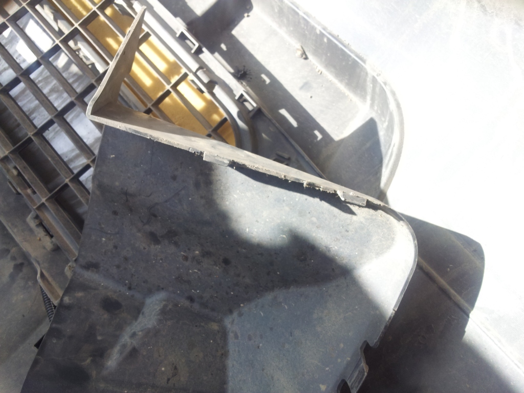

Снять дифузоры (с особой остарожностью при помощи отвертки) и наконец аккуратно отжимая защелки снять решетку.

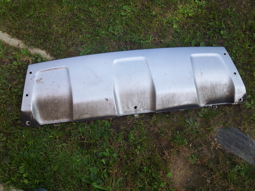

декоративная накладка и решетка
