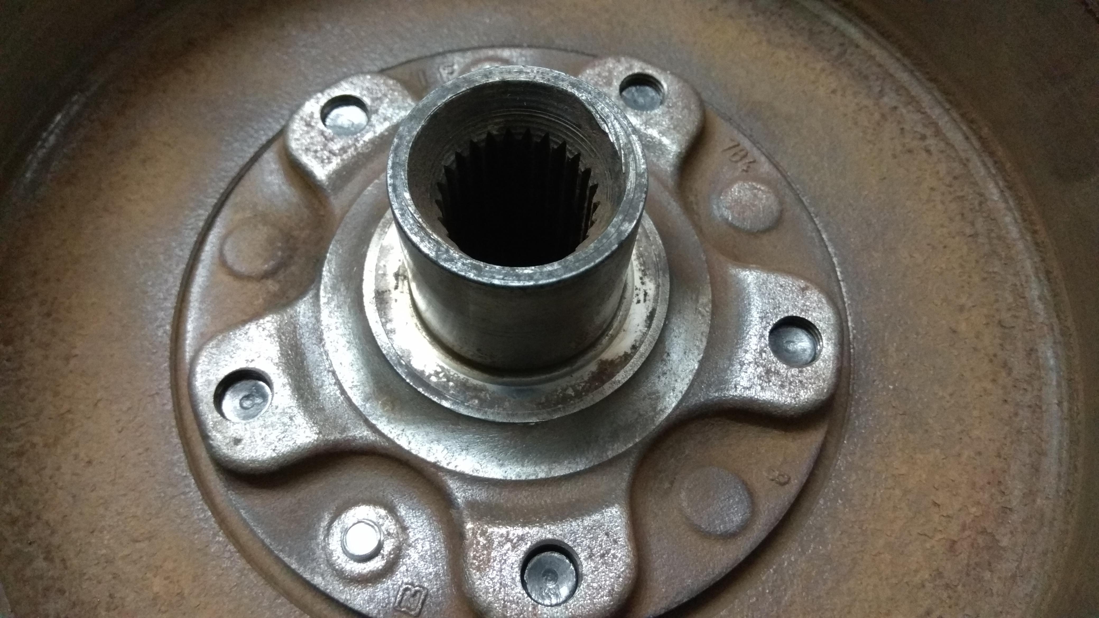

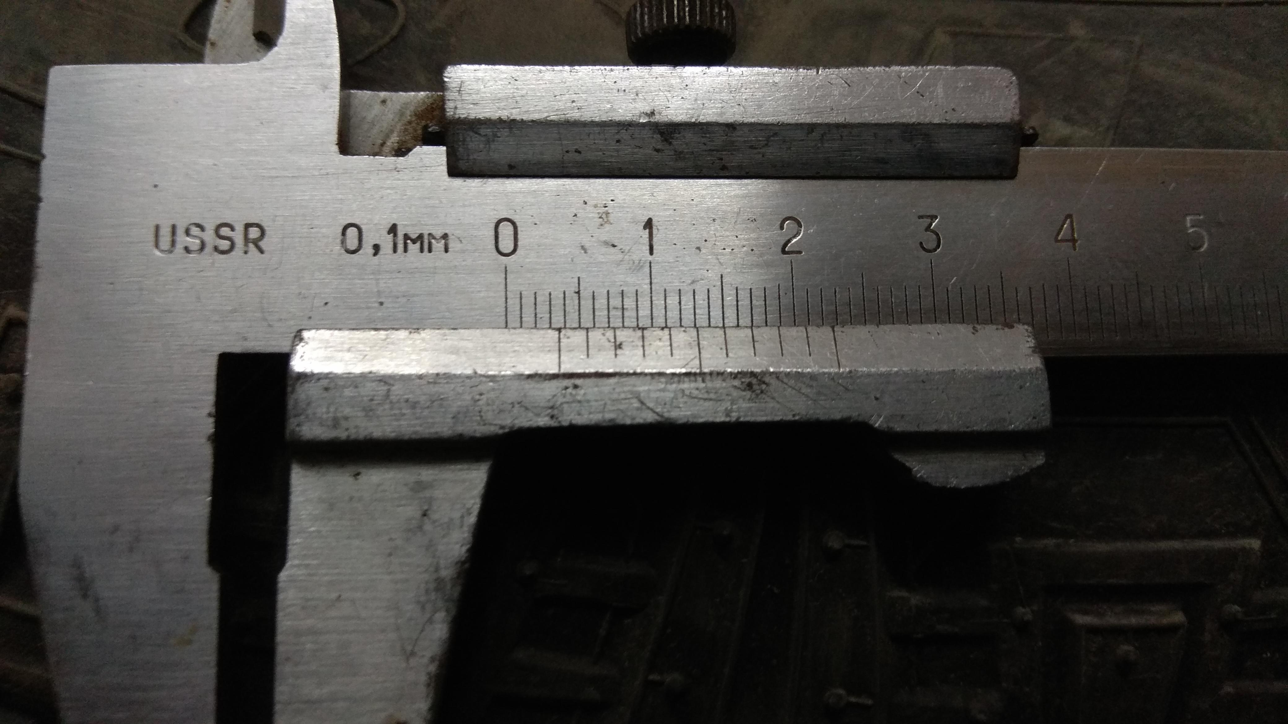

Сообщение от Sane
22мм.- это полная глубина отверстия ступицы с резьбовой частью.(перед-зад 4х4)
7мм.-это без резьбовой отступ тормозного диска(барабана) до резьбовой части ступицы.(перед-зад)
22мм.-7мм.=15мм.-это полная длинна резьбовой части в ступице.

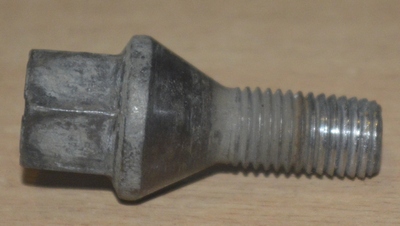

Болты от штампа 2012 года с Китайскими дисками N2O закручиваются на 6.5 оборота.
Один болт с потянутой резьбой  (не стал закручивать)
Что посоветуете поставить длиннее или один заменить?

6,5 оборотов это мало. 7-8 полных обротов надежнее. Болты от штампов короче и на литьё, как правило, ни по длие ни по уклу конуса не подходят.хотя от колодцев литья зависит

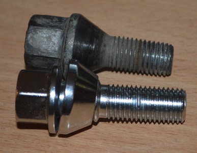

Доброго времени суток форумчане!Коллеги подскажите пожалуйста кто знает..болты со штатного литья подойдут на стилизованные диски?..они вроде длиннее на 2 мм..не будут они там цеплять ни за что?или лучше новые болты под стилизованные купить?
Подойдут , сам по осени искал( в магазинах нет) на попробовал , подошли
