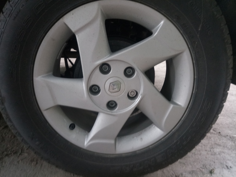

Сегодня заморочился длиной болтов, на зиму планирую штамповку родную 403006520R использовать. Сейчас стоит как на фото
с салона входит в комплектацию. Так длина болта 51мм, длина резьбы 24мм. Закручивается на 6,5 оборота. На даче попробую сколько оборотов на штамповке будет.

Сообщение от curbat
С салона такие не стоят! На вашем фото Реплика; или КИК 632, - у меня таких 2 комплекта зима-лето.
На штатном "пьяном" литье округлый обод без выштамповки.
Стиляги стальные сразу с салона снял. На фирменный КИК 632 (не знаю как Реплика) подходят болты от штатной комплектации на стилизованных стальных дисках (стальная запаска в том числе), а от фирменного такого же по форме литья не подходят к стальным (вроде как длиннее, типа чиркают, - давно была тема на каком-то ещё форуме, да и в шапке всё правильно написано)

Фото взял из интернета, похожи. У меня точно оригинал (наверное) на Drive, в комплекте идут. Звонил в ОД, сказали что от литья на штамповку можно ставить, наоборот нельзя  )

Сообщение от curbat
Правильно, ибо короткие. Едва 6 оборотов и конус колодца отверстия в диске не совпадёт. Хорошо иметь не менее 8 полных оборотов взатяг.

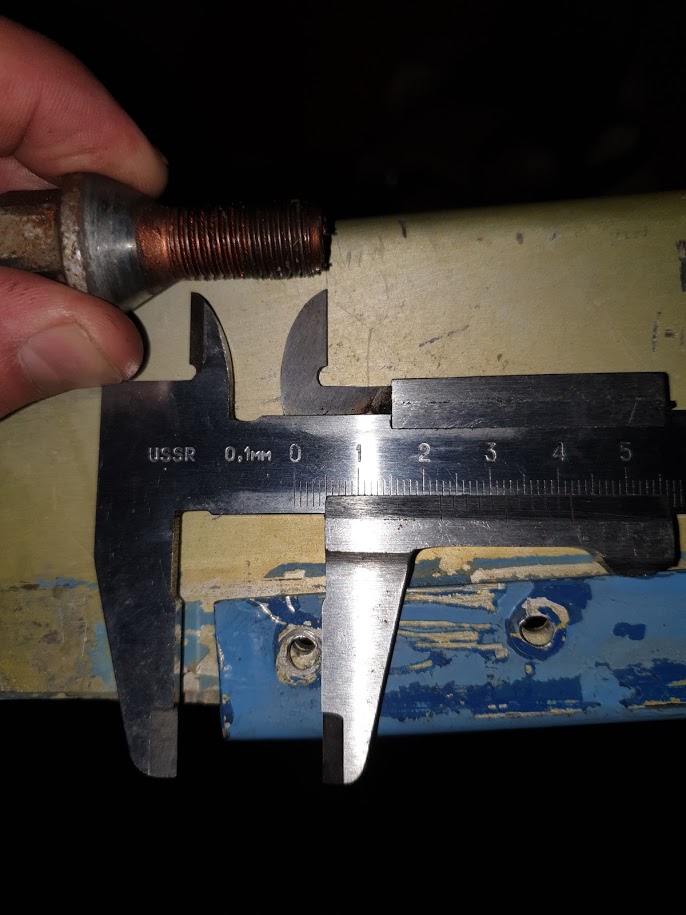

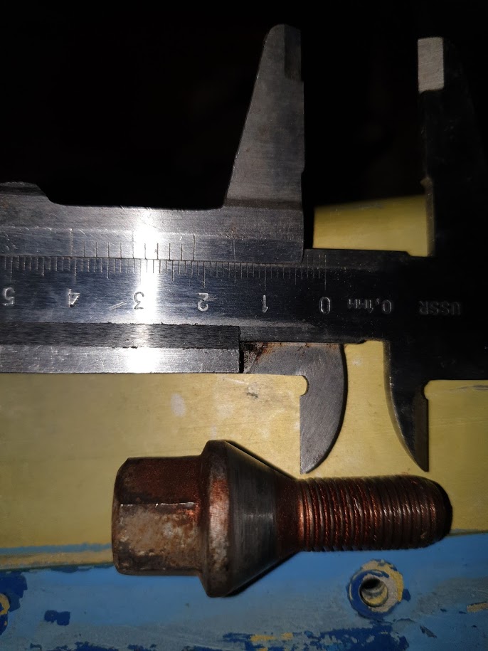

Друзья! У кого КИК КС672 когда будете менять резину не поленитесь замерить, пожалуйста, и напишите размер длинны болтового отверстия самого диска, отметил стрелочкой на картинке для Диска СКАД.

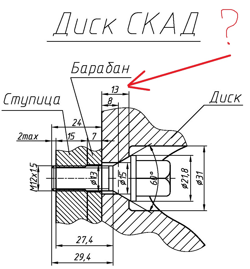

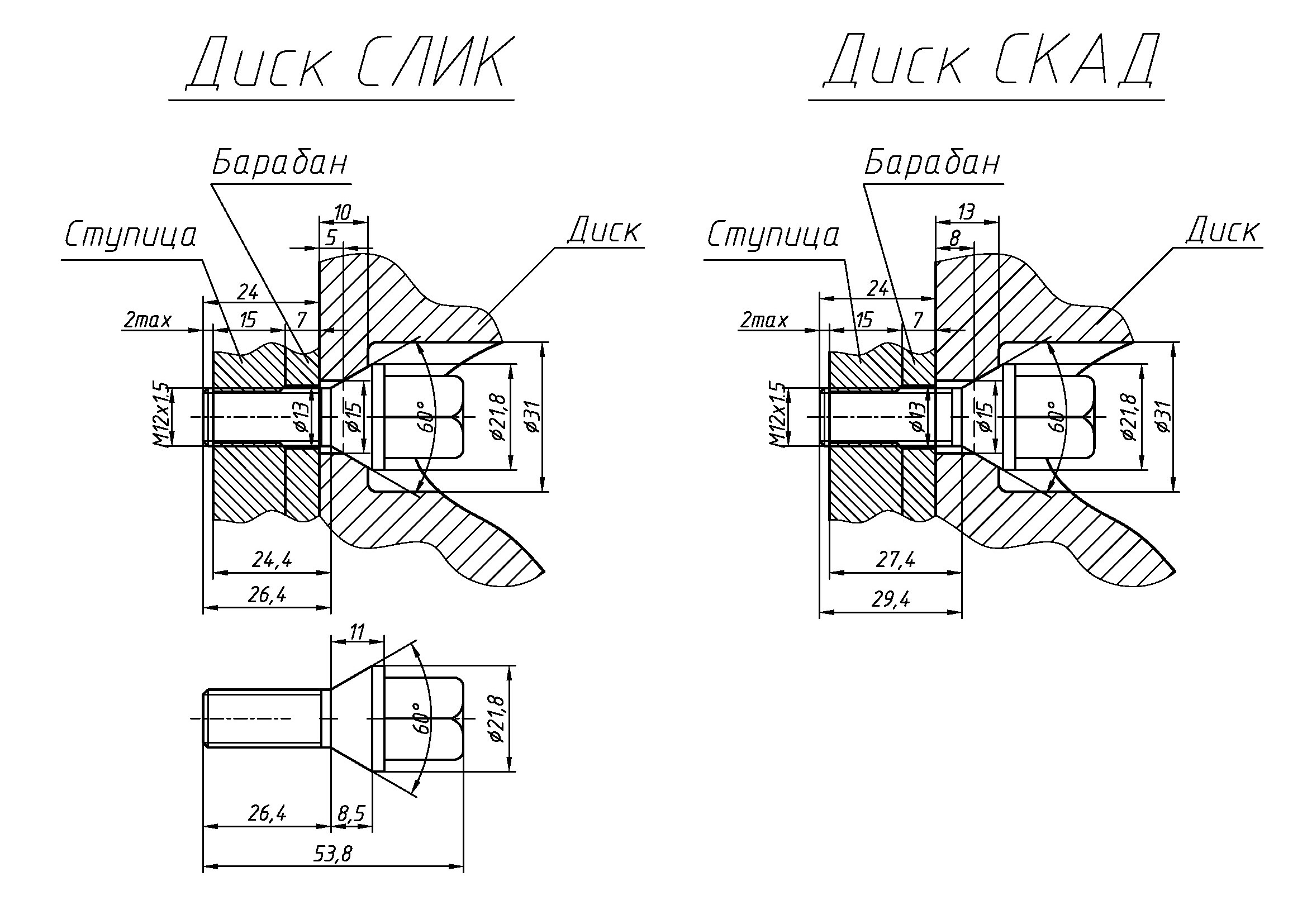

Всем привет! Тему прочитал. Ситуёвина такая, купил новые диски СКАД, до этого были единственные диски штампы родные. Длинна резьбовой части 22 мм, болты родные. Закручиваются на 6-7 оборотов. Это нормально или лучше прикупить болты длиннее. В шапке написано нормально, в теме написано мало...

Сообщение от anubis_sk
Маловато будет, надо бы побольше. А эти болты оставь для СЛИКов
Зачем длиннее? Шестой виток принимает на себя всего около 1% нагрузки резьбового соединения.
