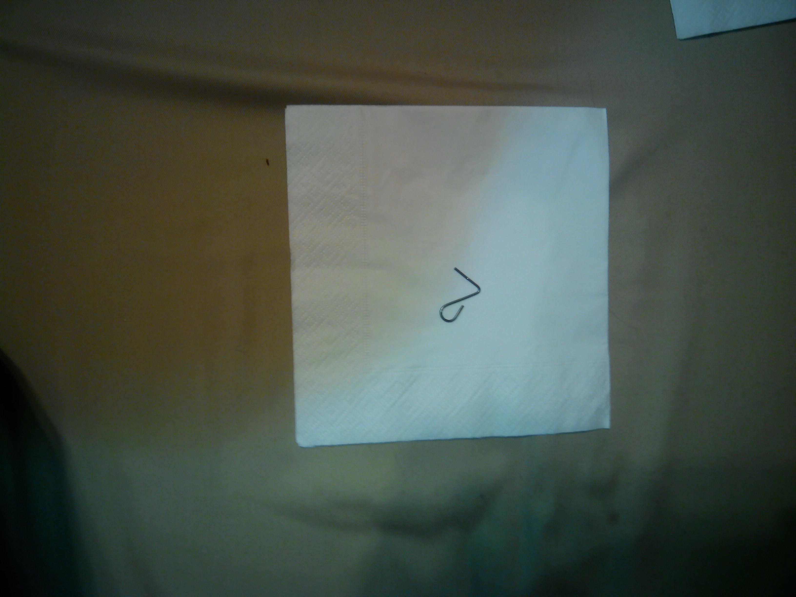

Купил эти чехлы из экокожи,пришли быстро,за неделю.Устонавливать буду как потеплеет.В комплекте идут какието крючки,а инструкции нет.Кто нибудь знает,для чего они?

Обычно такими крючками цепляют края чехлов к низу сидения (со стороны пола).

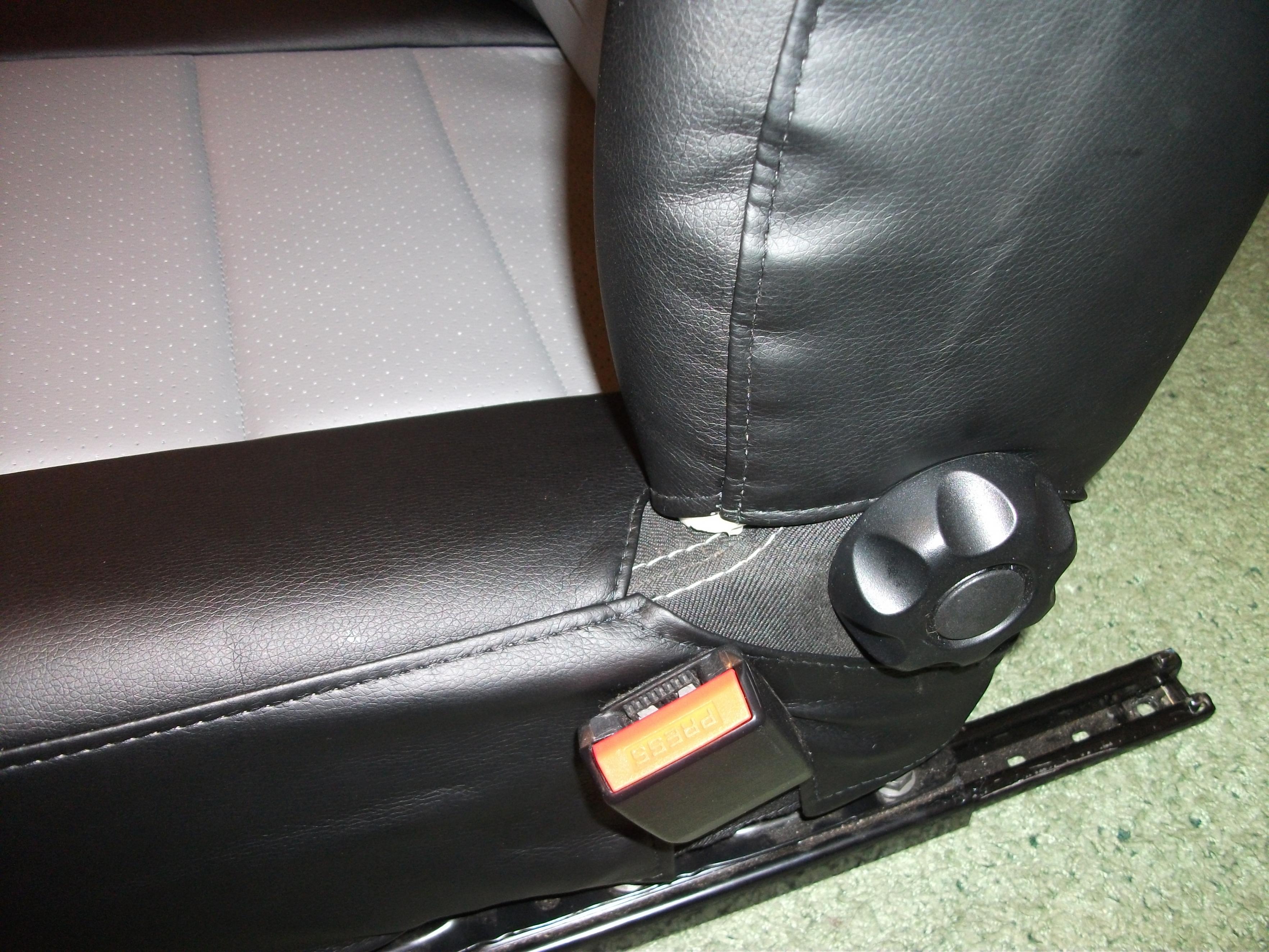

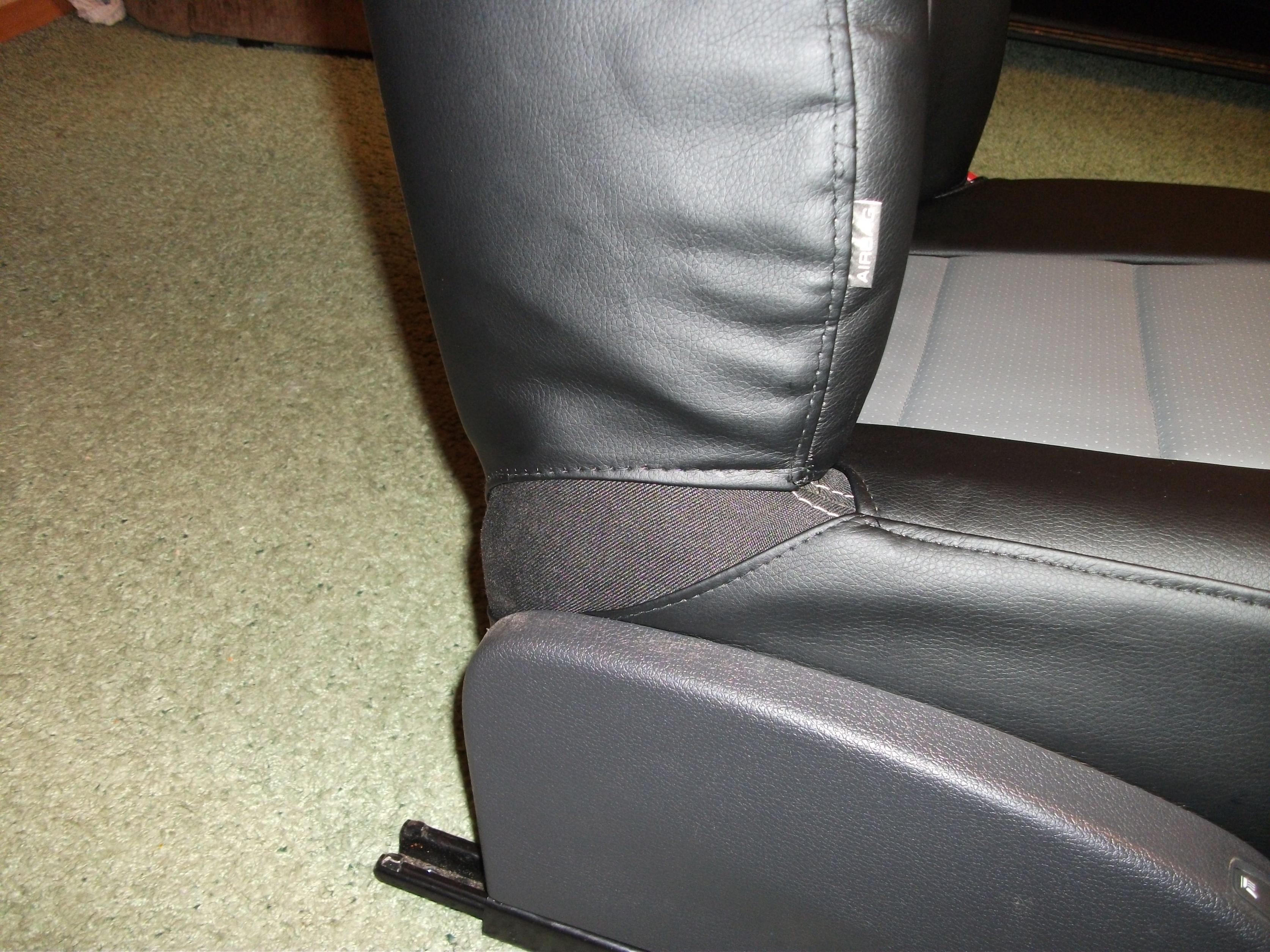

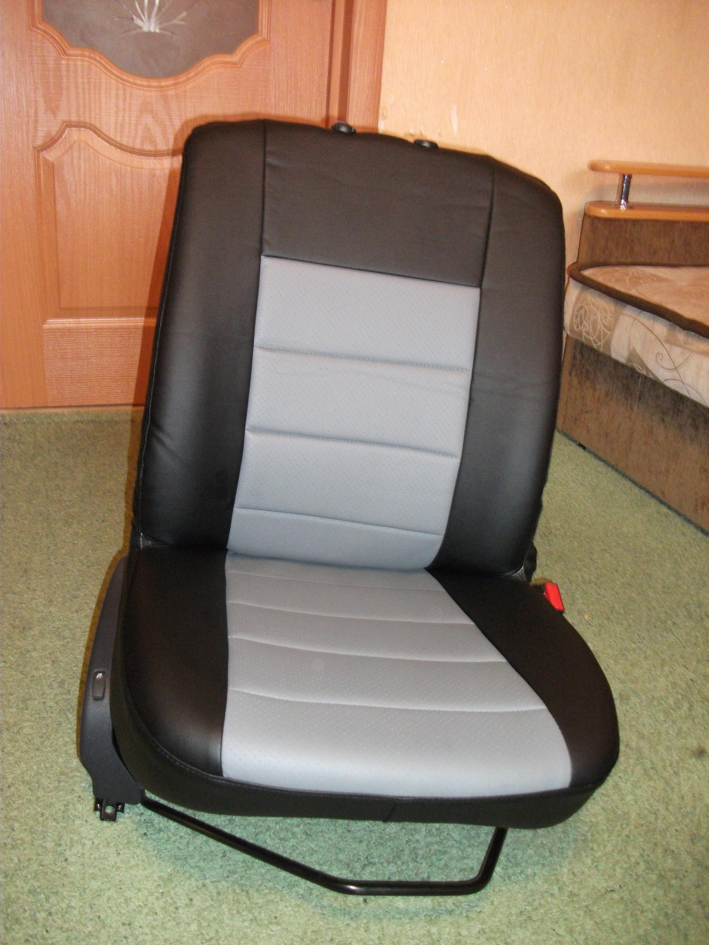

Всем здравствуйте! После покупки Дастера стал вопрос с чехлами.Выбирал между Автопилотом и Коером.Выбрал Коер,потому что можно выбрать любую комбинацию и по материалу и по цвету.Заказал перед Новым Годом,23.12.13. оплатил,в Красноярский край пришли почтой 12.01.14.,в связи с праздниками считаю срок вполне нормальный.Цвет темно-серый,вставки светло-серые без перфорации.Устанавливать решил по теплу т.к. слышал ,что даже специально греют,да и gladyshev54 на стр.717 об этом говорит,предпологаю,что б материал был эластичным и плотней сидел. Чехлы - 5200,логотип 2шт.-120 ну и почта 750,итого 6070руб.,дорого или нет решать Вам.
