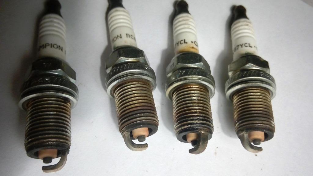

Самые обычные чемпионы. С которыми машина продавалась. Пробег свечей 42000. Мороз-жара запуск всегда с пол-оборота.
Никаких лукойлов - 90% ТНК, остальное что на дороге попадется и только 92...

Сообщение от Lelik76Rus Посмотреть сообщение
Вложение 99058
Мне кажется на второй справа (по всей видимости из третьего цилиндра) нарушена изоляция центрального электрода из-за попадания влаги по известной всем причине.

Сообщение от Egorich
в первый справа вода в дождь через жиклер омывателя попадала.
На ТО у ОД отвернули, а завернуть как следует забыли. Вместо воды масло набралось.
