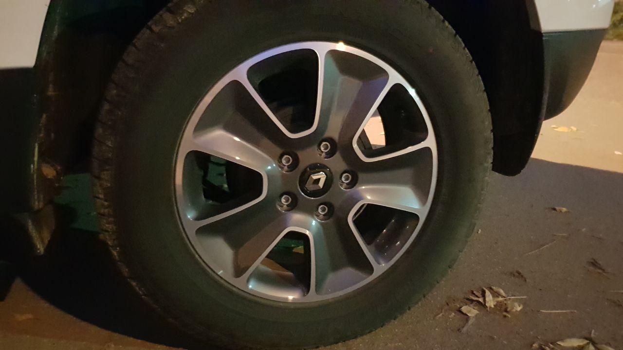

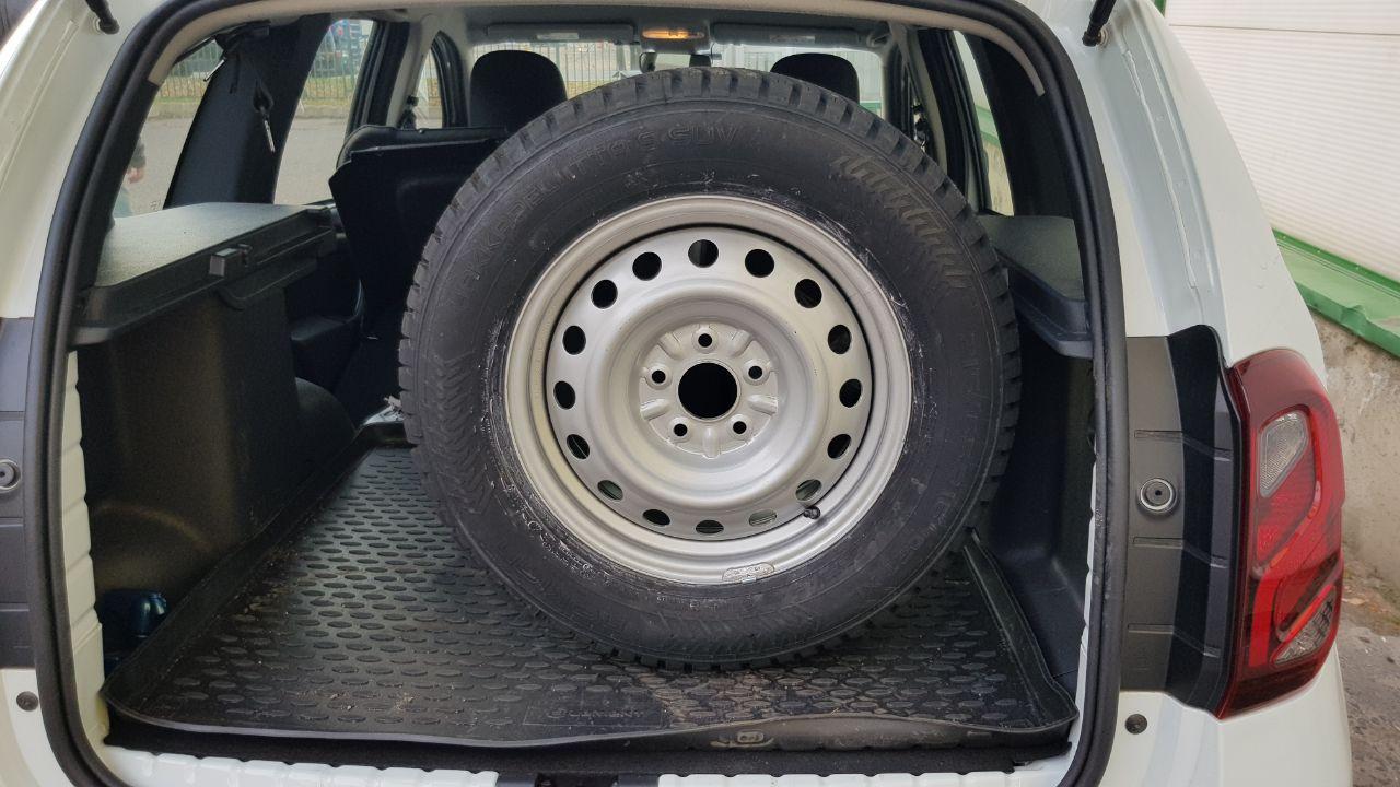

Здравствуйте! Подскажите пожалуйста, купил полноприводной дастер 2019 года с такими дисками:
Сейчас купил зимнюю резину на штамповке trebl
Не могу нигде найти и понять какие болты в родных литых дисках идут и можно ли будет ими закрутить эту штамповку. Такая штамповка крутится тоже конусными болтами? Кто-нибудь в курсе вообще на первой фотографии с литьем какой длины болты и пойдут ли они на штамповку?

Re: Болты для колёсных дисков
fallcon1, ну всё же написано несколькими сообщениями ранее, что подходят, даже на этой странице и никуда даже листать не надо...

Сообщение от fallcon1
Вложение 130340
Вложение 130341

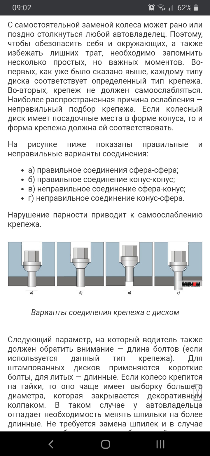

Готовься расстраиваться.... Я прошлой зимой тоже купил диски требл! Первый и самый главный минус этих дисков у них очень маленькая полочка для балансировочных грузов! Грузики снимаются рукой с диска! Вобщем объехал много сервисов у себя в городе, и в 2ух соседних городах! Результат диски выкинуты пропасть! И второе любой штамповоный диск крепится сферическими болтами! А литой диск коническими! Если эти диски крепить штатными болтами прижать их не удастся!
https://www.pokrishka.ru/news.html?newsid=243

Самая интересная часть статьи для тебя!

Сообщение от Евгений Кузнецов
расскажите это любому ОД

Сферическим болтом / гайкой кстати крепятся некоторые литые диски к примеру как на Санта Фе. Большинство дисков литьё / штамп под конические болты / гайки. . По дискам Требл из всего перечисленного не имеет массового подтверждения ,но все же недостаток есть это маленькие вентиляционные отверстия через которые ни как не очистить набившуюся грязь / снег с внутренней стороны диска - это их главный недостаток.

Не собираюсь никого переубеждать! Гвозьди забивают молотком, а шурупы закручивают отвёрткой! Можно сделать и наоборот, но будет ли эффект крепления одинаковым?
П.С. конкретно диски требл под полусферу!
---------- Добавлено в 10:06 ---------- Предыдущее написано было в 09:58 ----------
Гвозди забивают молотком а шурупы закручивают отверткой! Можно сделать и наоборот, но будет ли эффект крепления таким же???
Всегда убивали ответы "спецов" типа.... Да я всем так делаю ещё никто не жаловался, все так ездят ни у кого не отвалилось!
У меня все наоборот

Сообщение от quq
У меня все наоборот
Согласен, не любой, а большинство! Очепятался!
Нормально Требл держатся штатными конусными болтами ,конус на штатном штампе с салона. Это уже из области фантазий что сфера . Но если перетянуть то и сфера не поможет.
если это действительно так, то извиняюсь за свой юмор
Просто все реновские штампованные диски прикручиваются коническими болтами с завода.

Сообщение от -=Df=-
Диски Требл так же конусным . Я два сезона на таких откатал , там сфере просто делать нечего. Но прикрутить конечно можно. У всех конусов есть недостаток если диск штампованный из мягкого металла ,а Требл не относится к дорогим и прочным дискам , то легко конусным болтом развальцевать посадочное место , но это надо крутить свыше рекомендованных усилий т.е. более 105-110 Н*М.То потом как вариант придется болты с большей шляпкой (сфера)

Сообщение от илдар73
Так и происходило! Конус мял отверстие диска, и конечного "до упора" не было! Ньтоны не считал наврятли кто-то крепит колеса динамометрическим ключом, купил болты с полусферой затянулось до упора! Если оставить этот диск с коническим болтом, будет происходить то что описано в статье, торможение разгон и отверстие будет также мяться и затяжка ослабнет!
