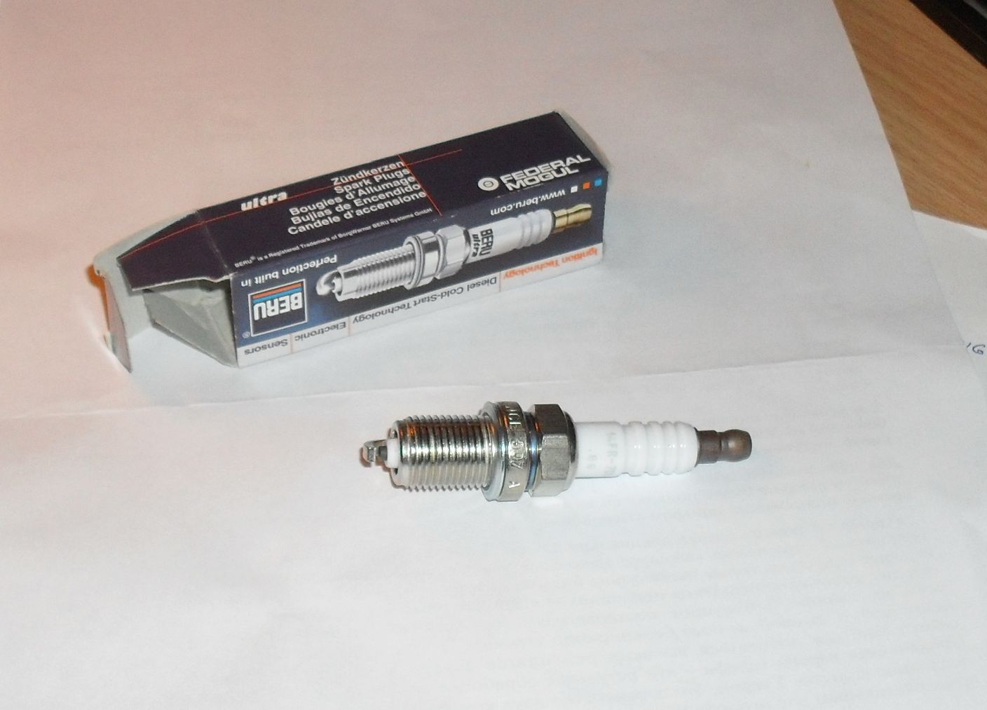

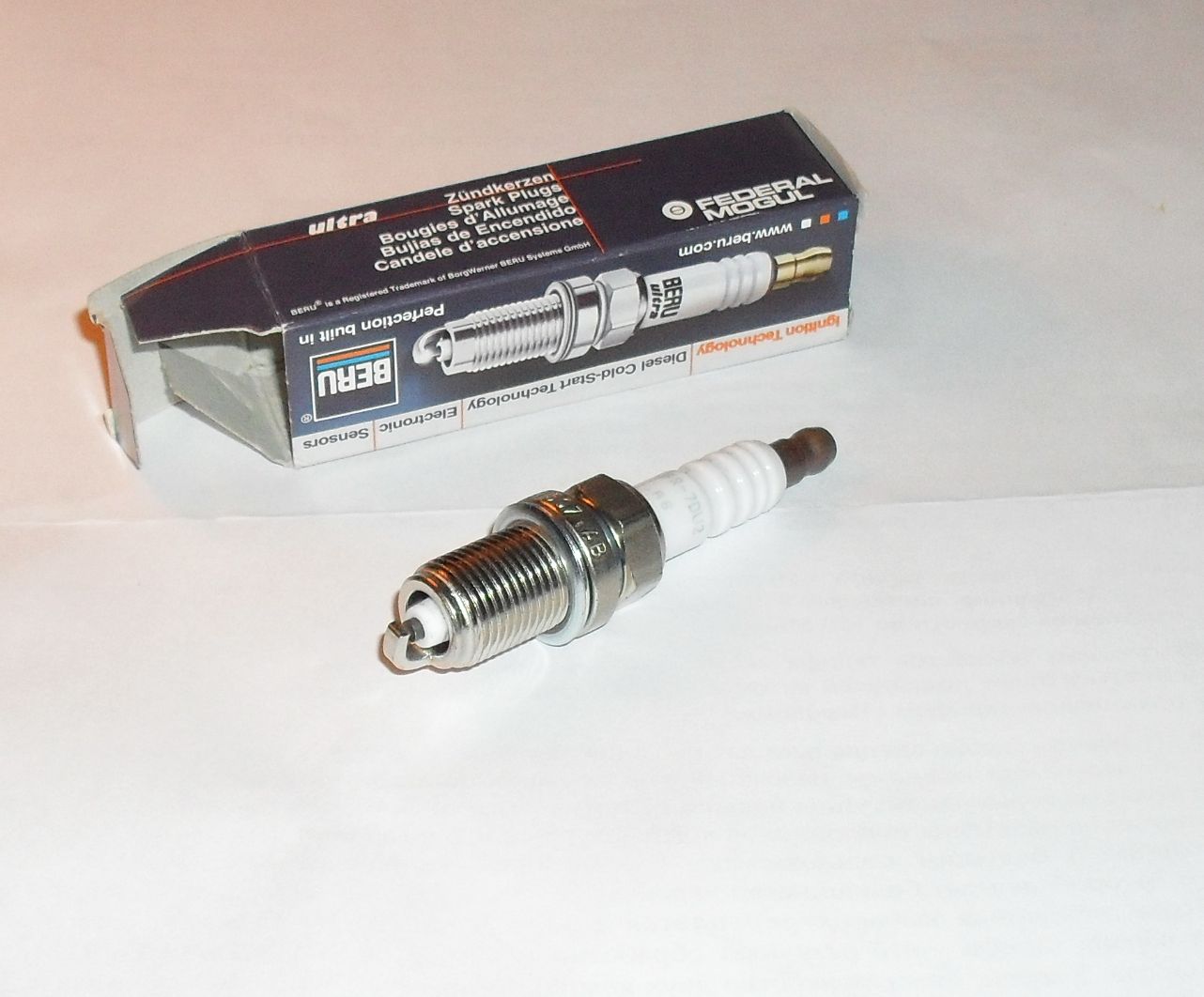

Вопрос, кто ставил свечи Beru Ultra с одним боковым электродом...у всех боковой электрод смещён от центрального..? Французское качество или так надо..? Родные чемпионы такие же кривые были...

Я езжу на них . Beru Z193 . Все по центру.

По центру.

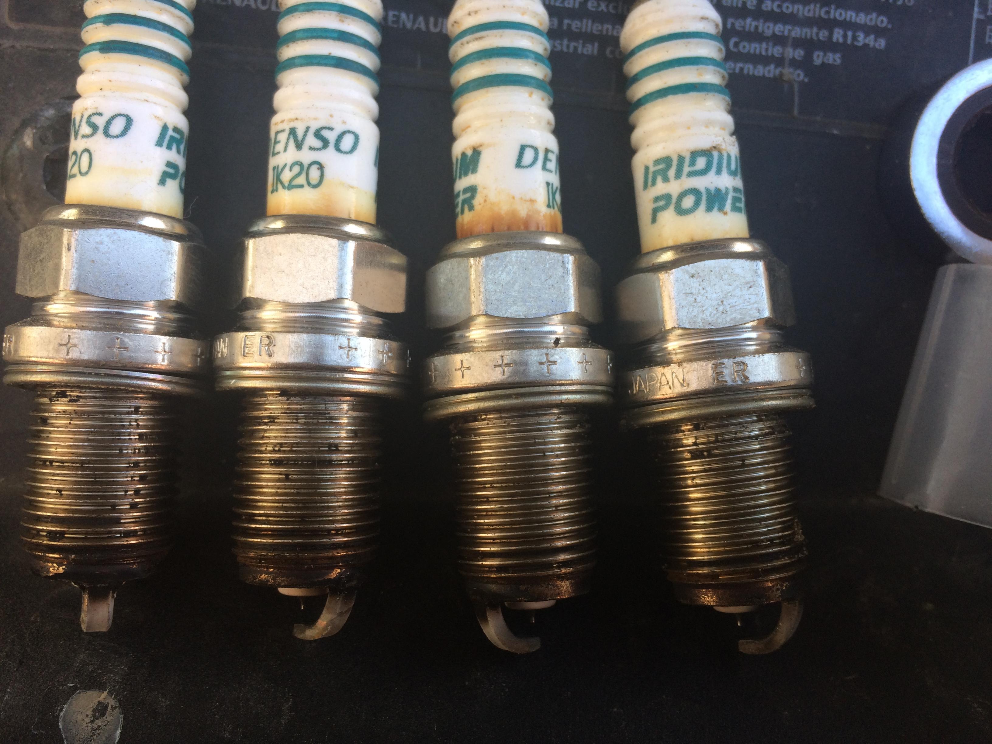

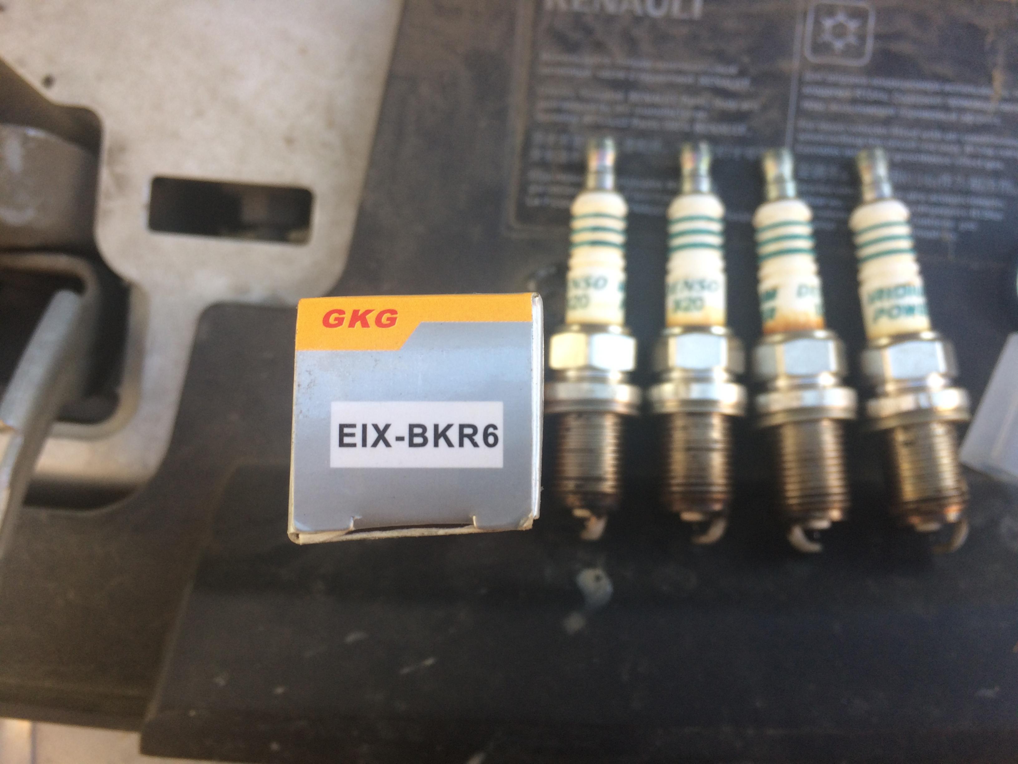

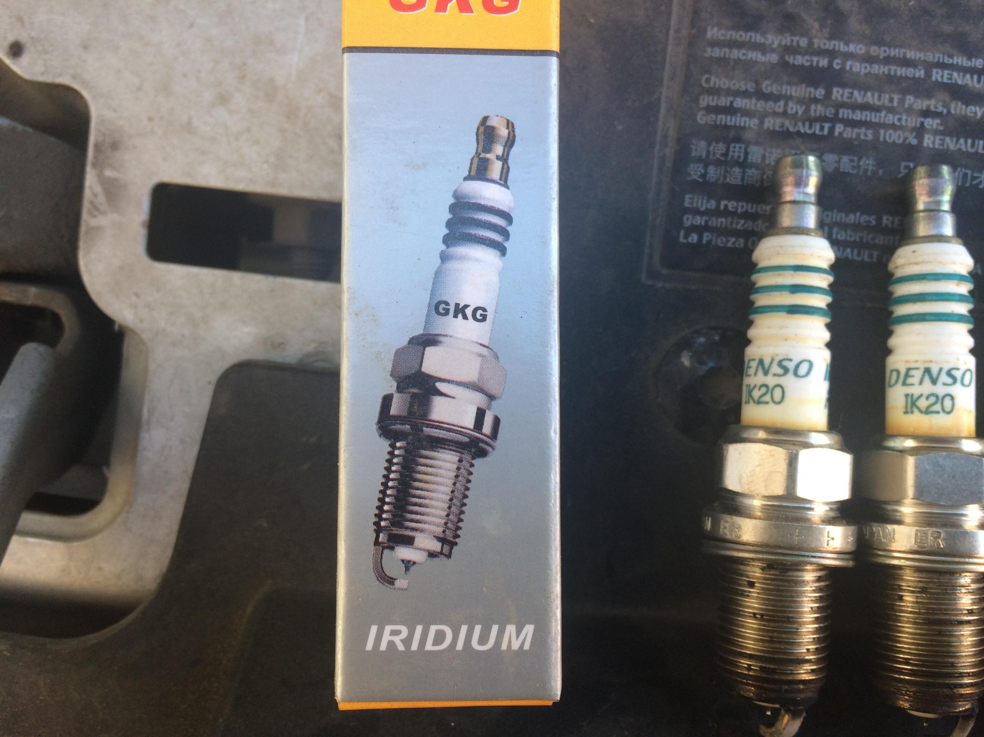

стояли денсо тыш 10 на них проехал поставил пока такие ,пока денсо тт непришли потом поменяю

зачем менять так часто?

да нечасто просто свеча ненравится как будто недержит на фото видно на в принципе работали нормально .

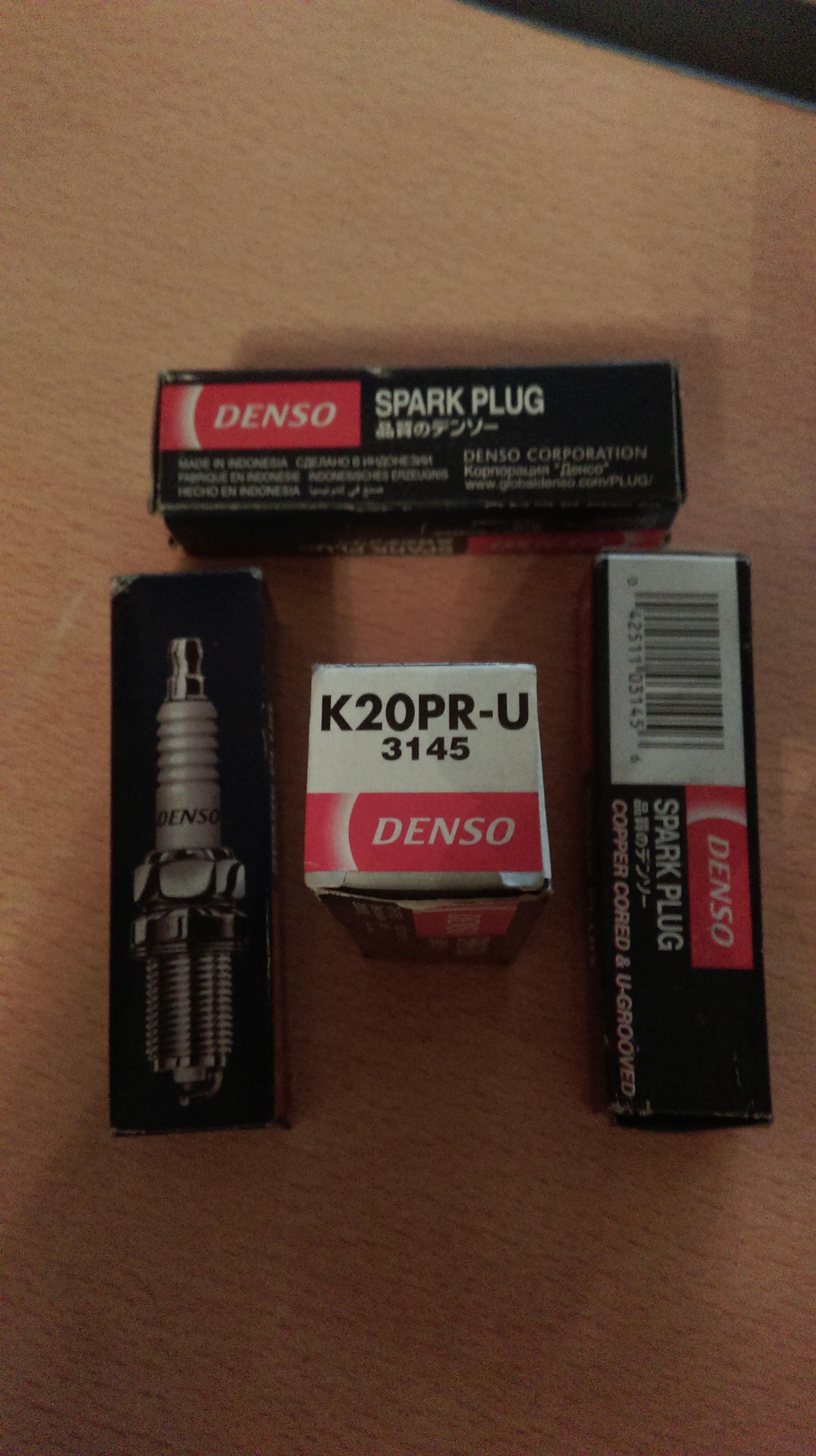

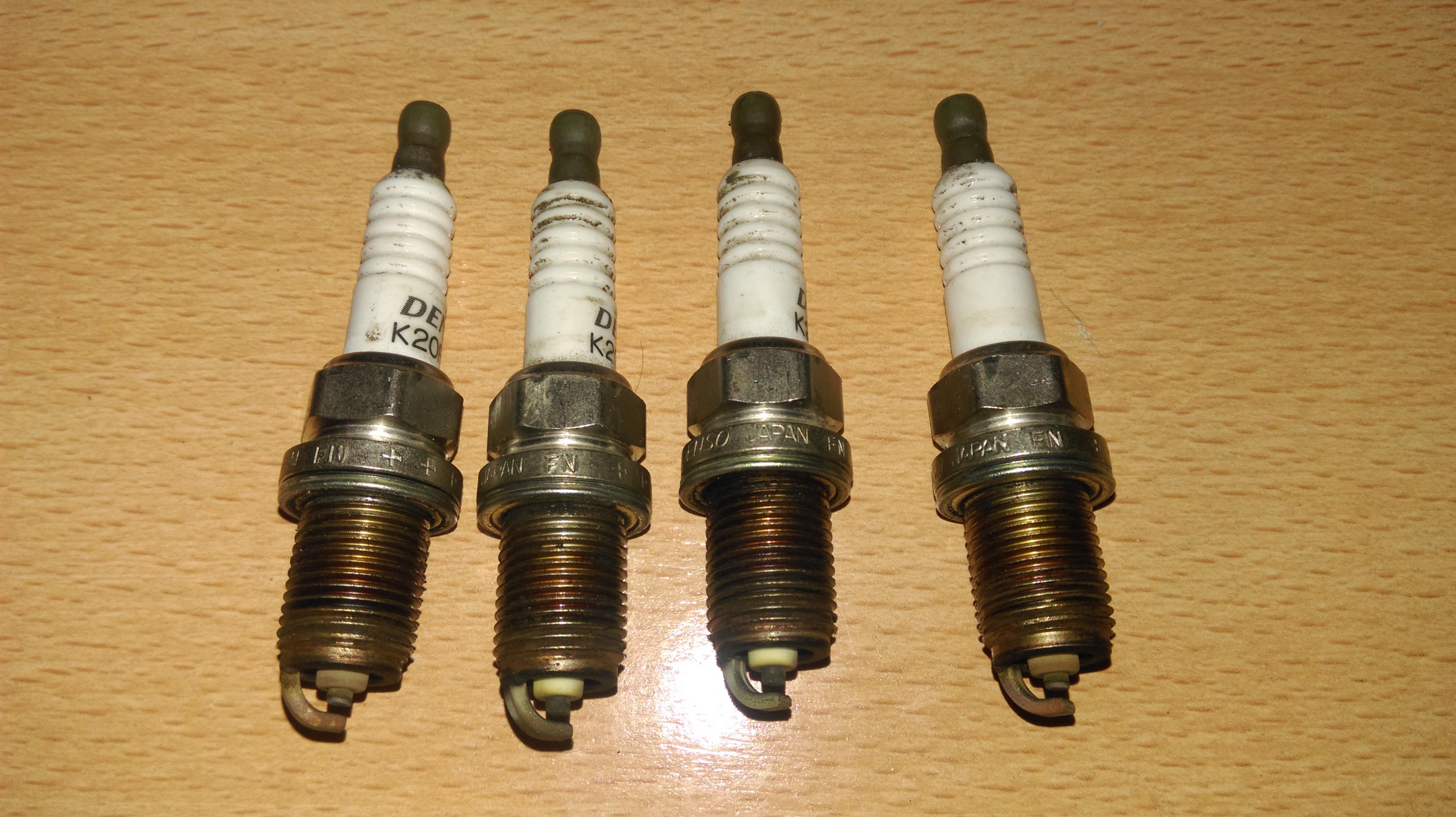

поменял сегодня свечи. Стояли Denso K20PR-U. Пробег на них 41 000 км. Состояние хорошее. Проблем не было.
Заменил заодно со сменой масла МКПП, раздатки, двигателя, воздушного фильтра. Новые свечи поставил такие же

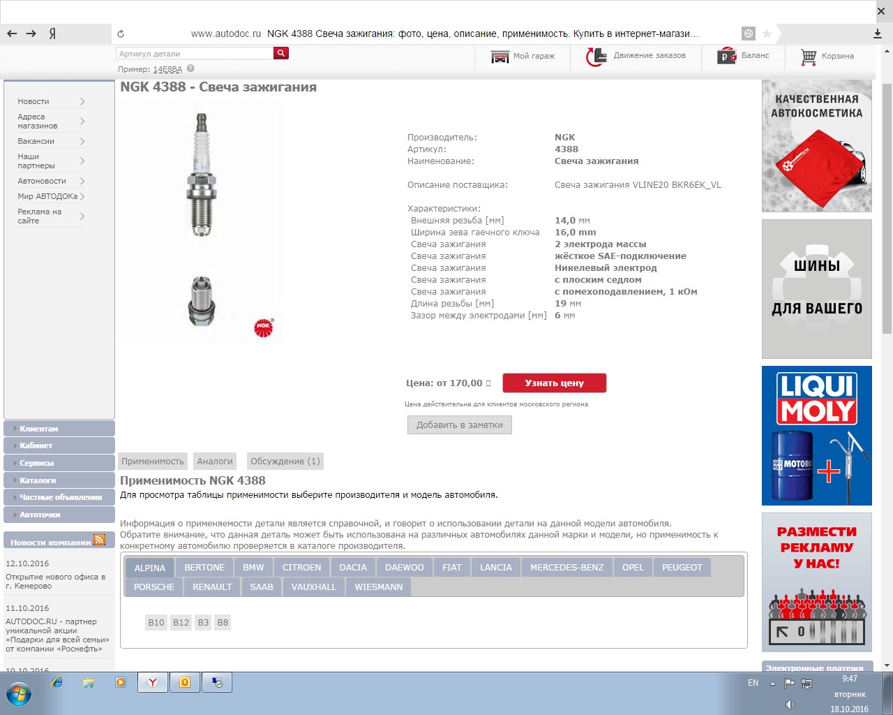

задумал свечи поменять и натолкнулся в автодоке на заманчивое предложение NGK 4388
на сайте нжк вроде как подходит для 1,6
может кто ставил?

На штатных новых свечах сопротивление от помех 5 кОм, а здесь 1 кОм всего, маловато.
Для других, или скорее совсем старых, двигателей.
Да и двухэлектродные (трёх, четырёх) имеют один недостаток, - центральный может в цилиндр упасть, при благоприятных условиях, как у Джиммика было со свечами от Мотрио.

Там и зазор в 6 мм написан, все цифири с потолка
