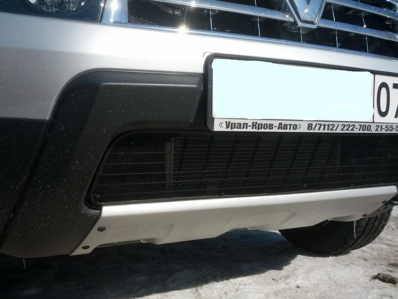

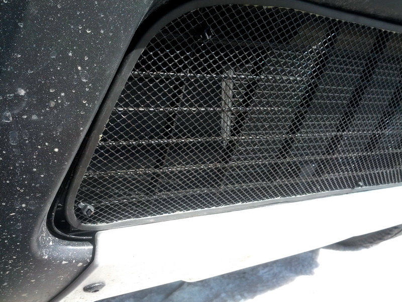

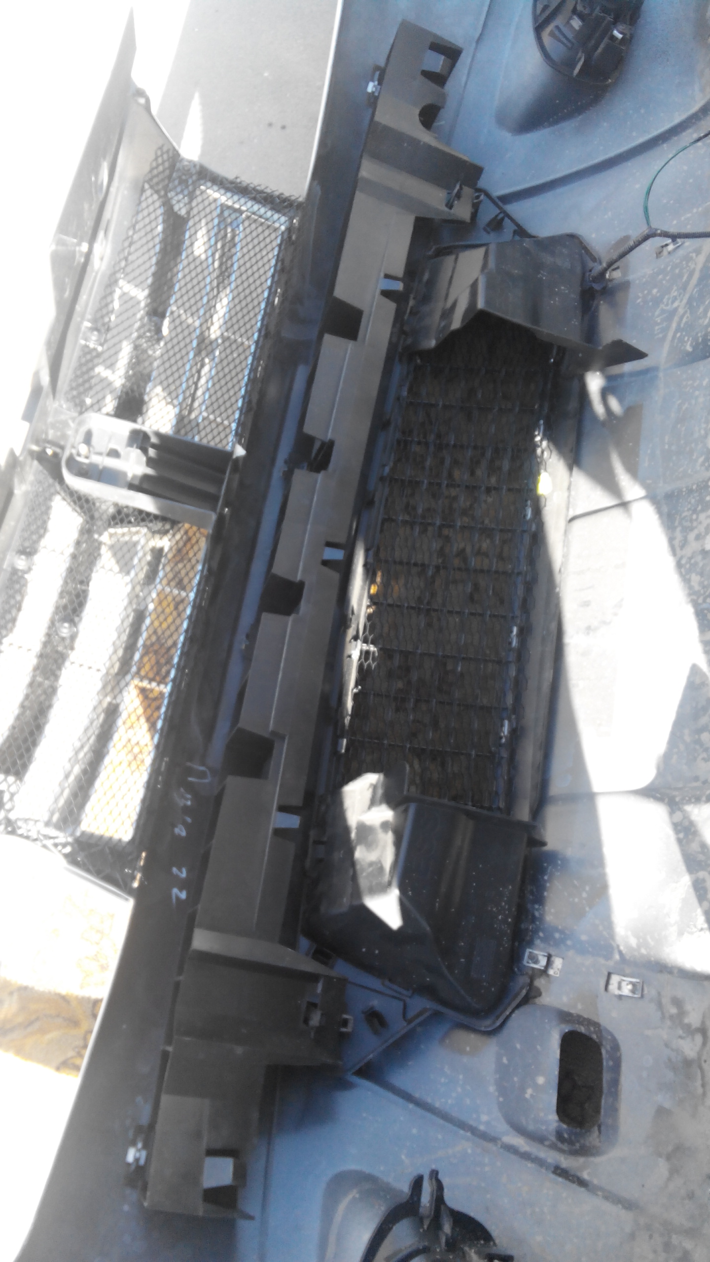

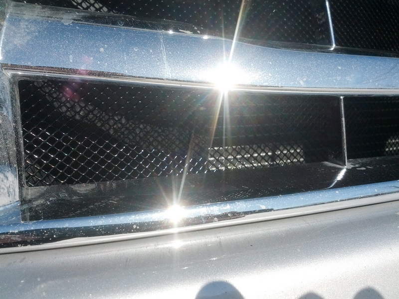

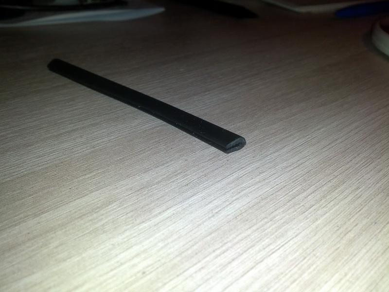

Всем доброго дня! Почитав много разного решил установить нижнюю защитную сетку с наружи а верхнюю не снимая бампера. Воспользовался советами и шаблоном valese, за что ему отдельное СПАСИБО! Вариант выбрал бюджетный - на рынке взял оцинкованную сетку 0,5х1,0м (продается метражом с рулона), по шаблону (в автокаде подошел идеально, возможно когда вырезал немного ушел не туды) вырезал нижнюю сетку и две 250х370 в верхнюю часть, на заготовках оставил припуск на уплотнитель. Уплотнитель поставил и на две верхние, мало ли что, а так менше царапать будет краями. Покрасил все это черной эмалью, предварительно обезжирив растворителем. когда высохло, на клей Момент поставил по периметру уплотнитель. На эти выходные поставил на место. Верхняя сетка, как и писал VALESE. зашла "как письмо в почтовый ящик", прижались обе сетки бампером и ничего не шеволится и не гремит. Нижнюю поставил на черные стяжки 8 штук, время ущло на установку 0,5 часа с перекурами. Дастер у меня с февраля 2014, поставил у ОД только подлокотник, остальное - уплотнитель под капот, брызговики на перед Спарко, дворники 600х530, оплетку на руль, сеточку на воздухозаборник все это в гараже. В планах поставить уплотнитель на верх лобового, уже купил, надо время выбрать чтоб поставить.

без всяких вырезов, встает идеально. Повторюсь,так-как сетки всеж стальные, дабы уменьшить риск поцарапать при монтаже и далее в процессе эксплуатации, сетки по периметру закрыл уплотнителем, кусок того уплотнителя есть на фото. цена копейки на рынке.

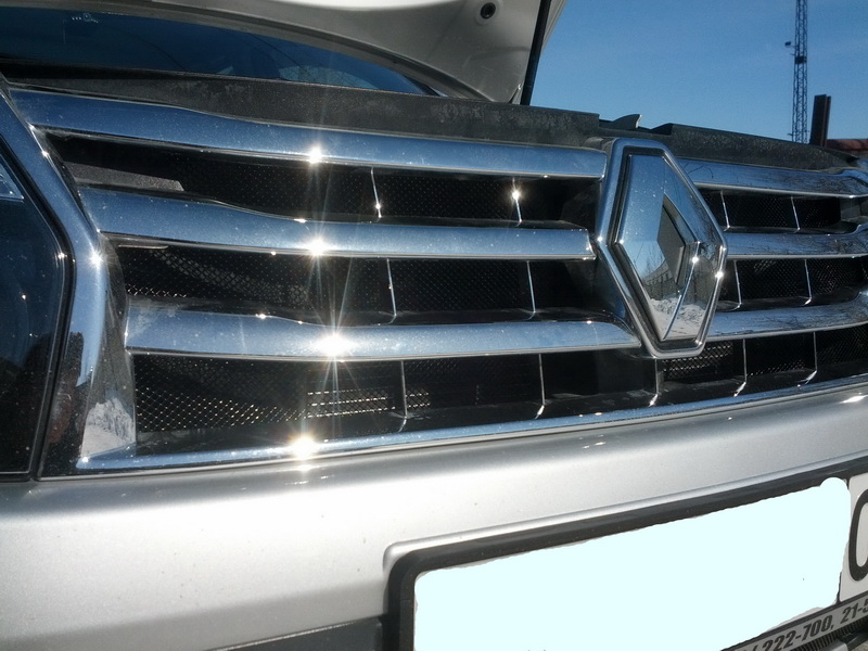

Вот и вчерашним солнечным днём установил
Нижнию обрезал под размер и хомутами притянул, как и все до меня))), обрезал куски торчащие хомутов
Верхнию из двух кусков и притянул саморезами которые были на решетке)

Сообщение от R50 Посмотреть сообщение
Привет. Уплотнитель на лобовое от чего подходит?

Сообщение от Юрий, Друг
Привет, брал так называемый универсальный, продается метражом в сервисах автостекла. На Дастер замерял 1210мм надо. А так на форумах говорят, что от B3 идеально подходит.
