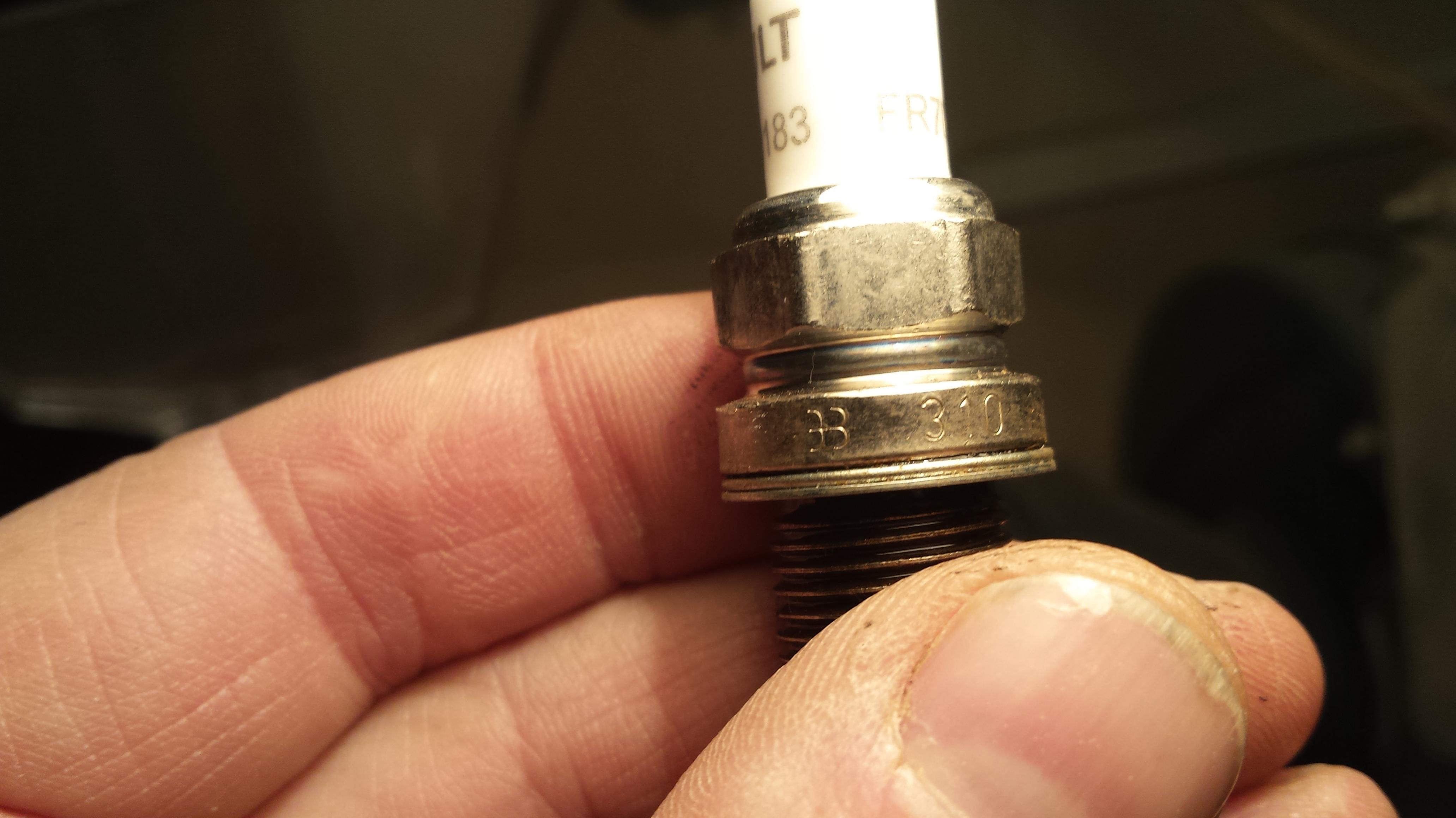

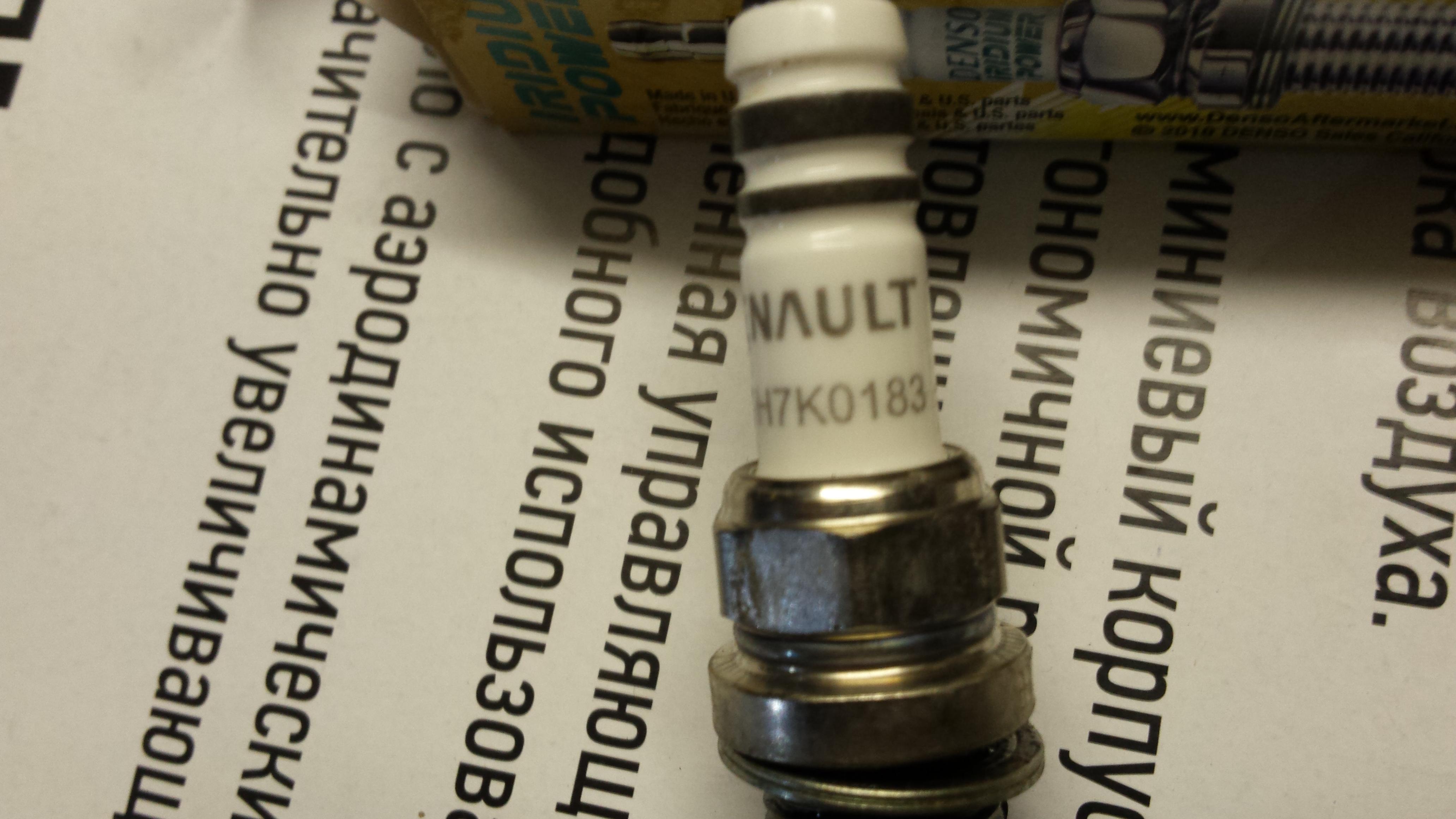

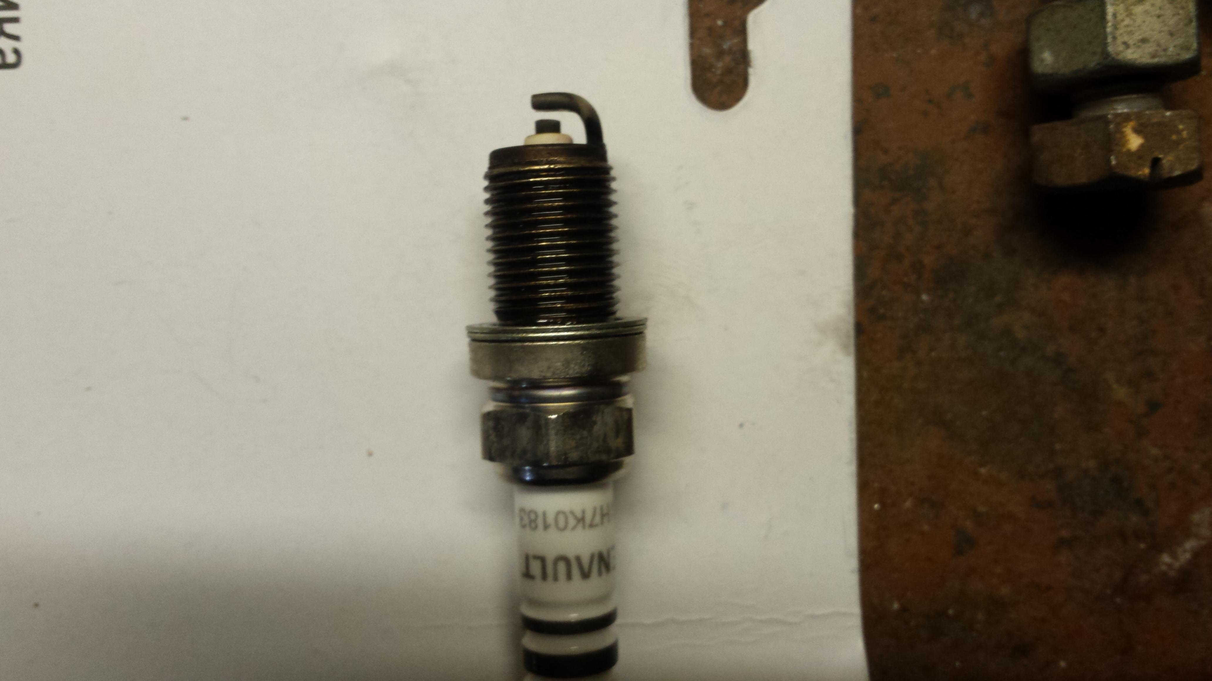

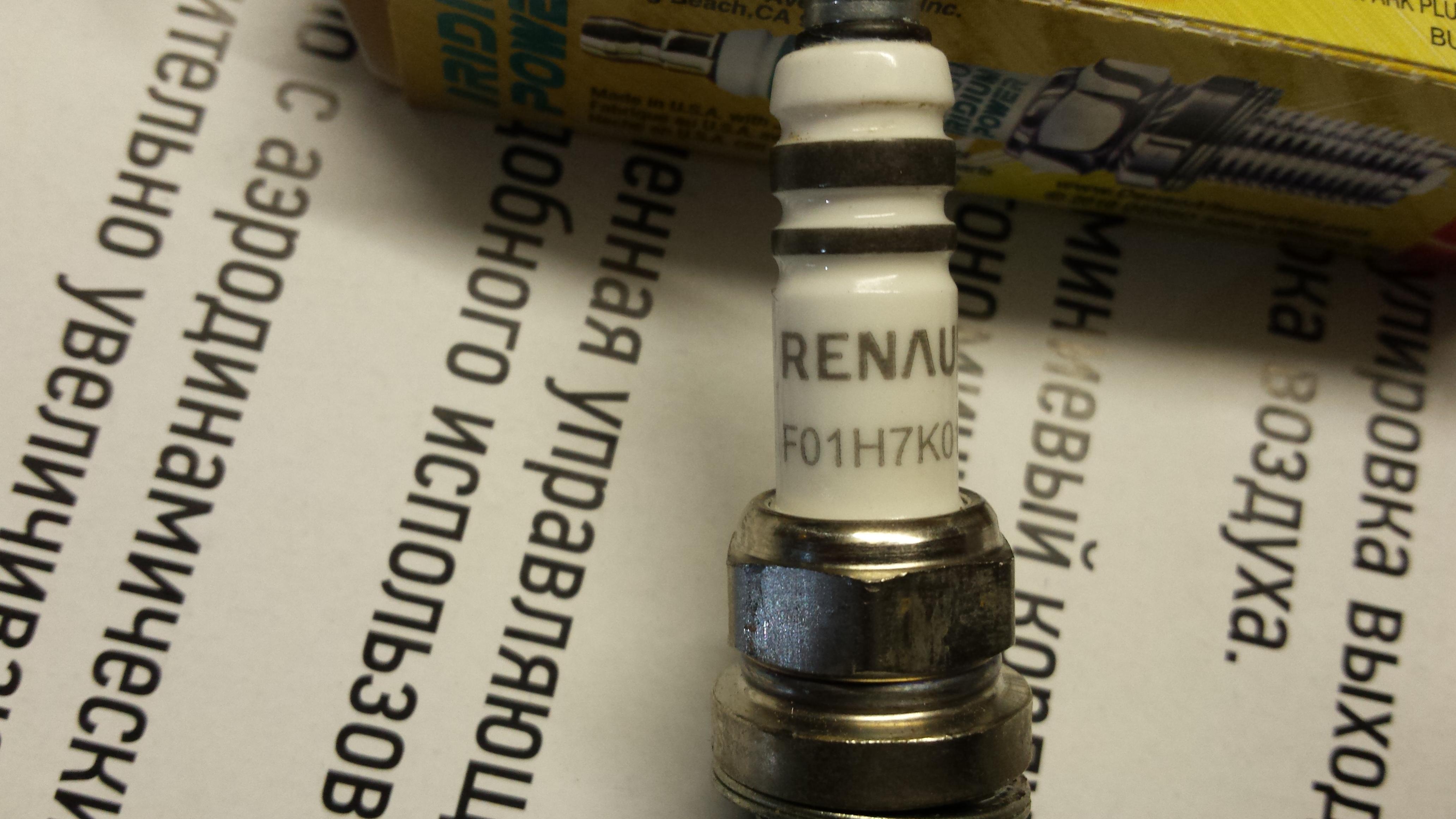

Всем привет! Сегодня решил проверить состояние свечей на авто(2,0л),пробег почти 15,000км.Замена была на ТО-2,свечи Рено г. энгельс(F01H7KO183)на юбке выбито ЭЗ 310.Отходили безнаренаний,внешний вид как новые,при этом промерил зазор в свечах на всех он равен-0,95мм.А теперь вопрос какой зазор на новых свечах,может кто измерял???? Фото свечей.

0,9

0,95 +/-0.05 мм, после 33 т.км только на одной свече зазор проходил шуп 1,0, все остальные свечи были в допуске, свечи обратно завернул, подправив этот один зазор
