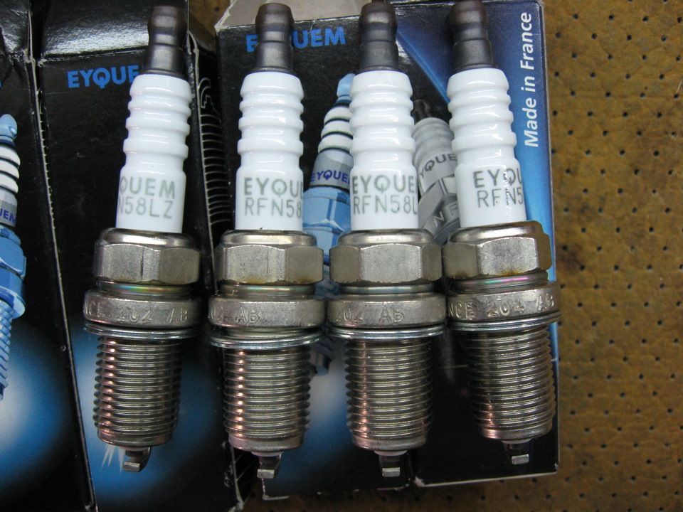

Тоже франсе
фотка с драйва2

, если написано на свече действительно made in france, то действительно маркетинг поменял упаковку...... А свечи нормальные.
Но вот Рено в России от них отказались в пользу энгельского г....а, видно выполняется локализация.

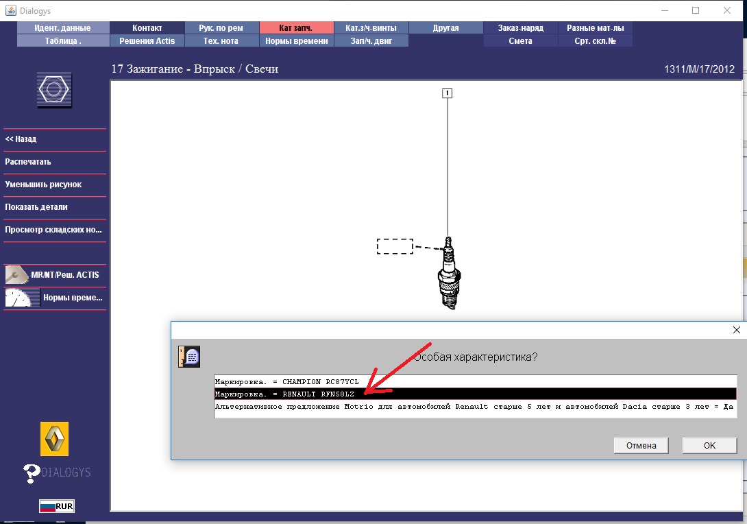

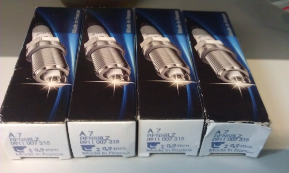

Купил оригинальные свечи зажигания, какие и должны стоять судя по каталогу - 7700500155. Made in France. Нормально ли то, что у них разный зазор? У одной влазит щуп 1.0 мм, у двух других 0.9 мм кое-как влазит и у последней 0.9 мм влазит легко и болтается, а 1.0 мм уже не влазит. Можно ли отрегулировать? По документам должно быть 0,90 ± 0,05

Не нормально, но оригинал такой. В Автодоке без слов отменили заказ и порекомендовали заказывать NGK или Denso. Совет оказался кстати. Сейчас покупаю только NGK т.к. в сети есть подробные описания с фото как различить подделку. Дешевые варианты звезд с неба не хватают как старшие модели, но сделаны аккуратненько.
Зазор лучше специальной машинкой регулировать, ну или в крайнем случае не нагружать центральный электрод при корректировке во избежание так сказать.
