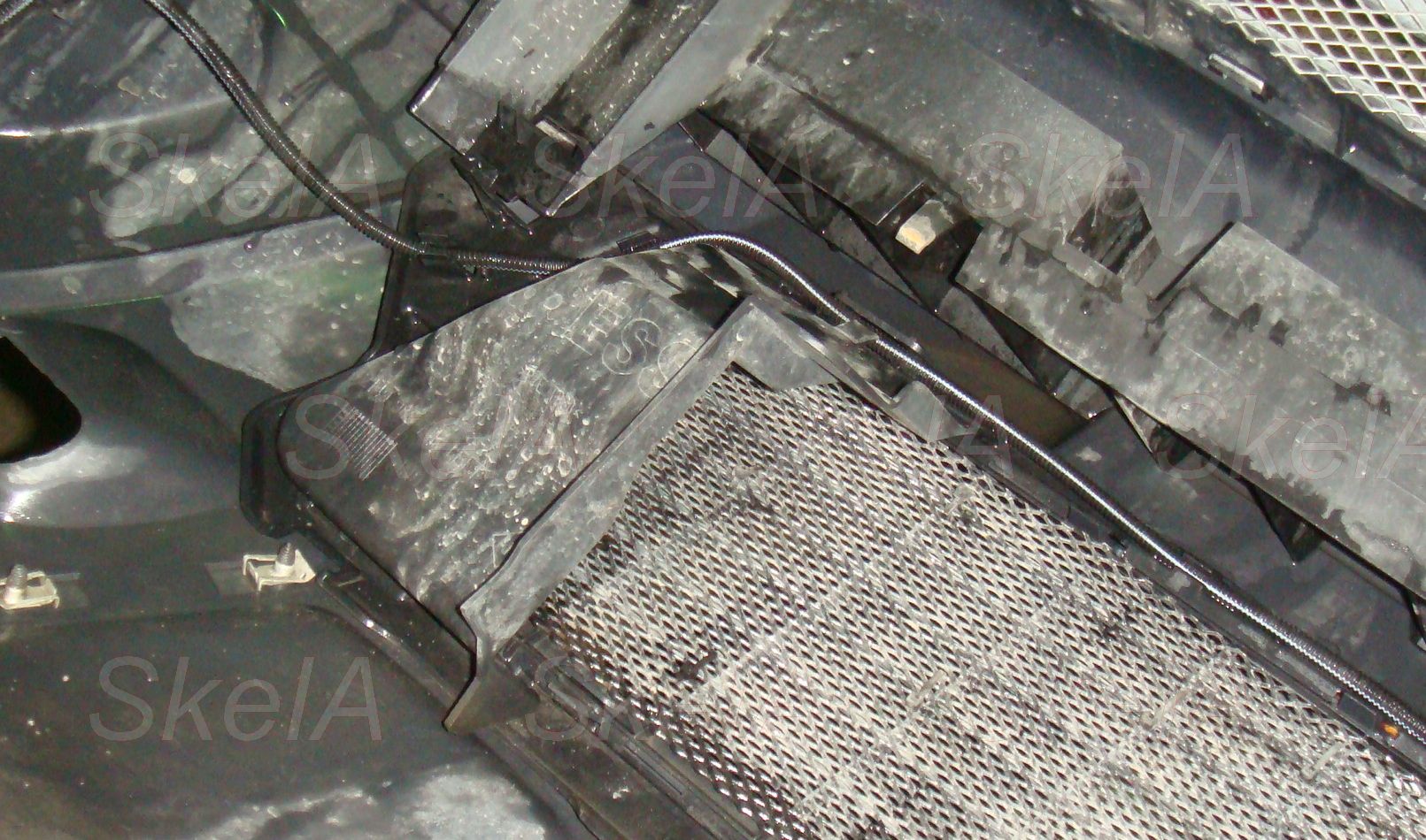

Вот это ребро, с левой стороны(по ходу движения авто)-оно повреждает соты и трубки радиатора при сдавливании бампера.(спасибо автору за фото)

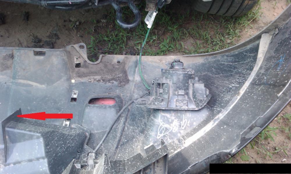

Сообщение от Alexey171
Подскажите пожалуйста, кто сам ставил, локер стоит поверх бампера, который отщелкиваем или бампер поверх локера?
Вот,(фото) вы про этот локер. спрашивали.?

Alexey171, я локера под бампер заправил, бампер более жесткий - меньше грязи забиваться будет.

Локер под край бампера заправляется,получается бампер сверху,лучше его сразу направить в нужное направление пока не защелкнули бампер на место.
