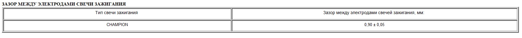

По документам должно быть 0,90 ± 0,05
Емнип, то 0.95 +/-0.05 мм, т.е. от 0.9 до 1.0 все в норме, для собственного спокойствия можно подровнять, я б под максимум сделал для лучшей искры.
Dialogys говорит иначе

Купил оригинальные свечи зажигания, какие и должны стоять судя по каталогу - 7700500155. Made in France. Нормально ли то, что у них разный зазор? У одной влазит щуп 1.0 мм, у двух других 0.9 мм кое-как влазит и у последней 0.9 мм влазит легко и болтается, а 1.0 мм уже не влазит. Можно ли отрегулировать? По документам должно быть 0,90 ± 0,05
По хорошему зазор на свечах меряют круглым щупом а не пластинчатым,по этому возможна погрешность.Но у вас не какой проблемы не вижу и двигун не увидит.
