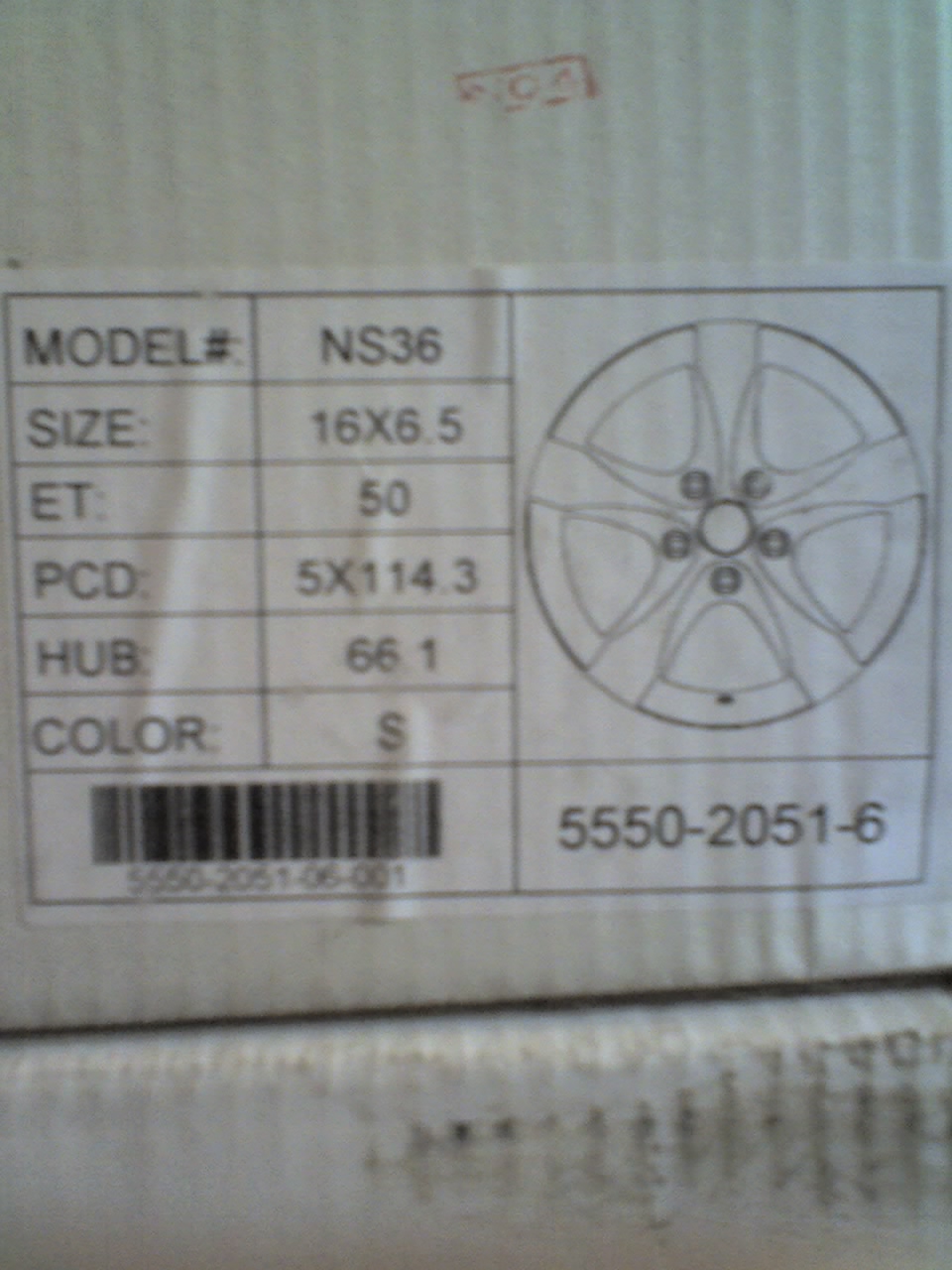

Добрый день форумчане, ребят, у меня один вопрос, заводские размеры диска 6,5Jх16, ET 50, 5х114.3 dia 66.1 , ЕТ 50-это фиксированная цифра? другого вылета можно ставить? понимаю что ставить можно что угодно, но я хотел без ущерба на гарантию и т. п. и т.п. У производителя есть допуск какие можно ставить. (нашел диски, все подходит, кроме ЕТ, там ет-47.) В первых постах была инфа ЕТ от35-50, хотел бы уточнить, откуда инфа?

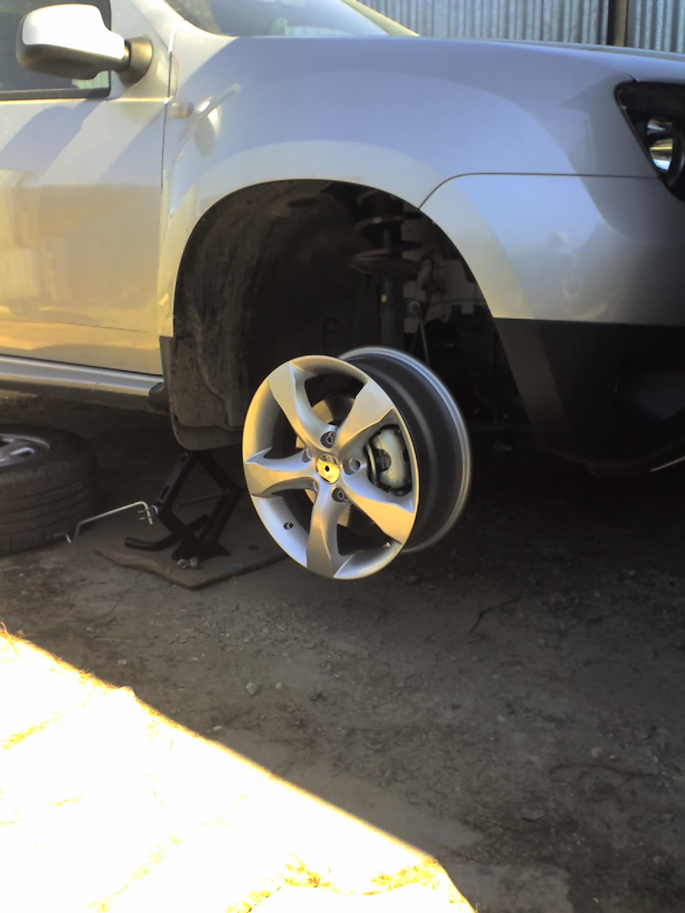

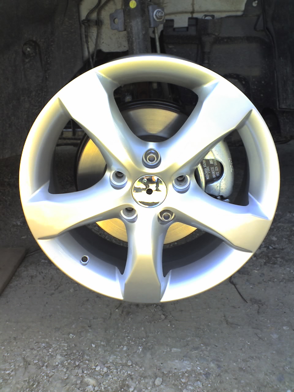

Старый 05.05.2012, 12:45   #977
Я Роман
Аватар для Я Роман
Онлайн: Я Роман вне форума
Был(а): 22 Янв 2020 19:19
Адрес: Московская область
Автомобиль: ваз 2104 Рено Дастер

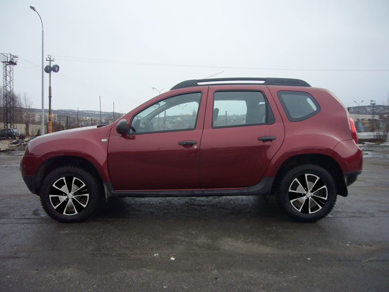

Вчера купил такие.Помоему смотреться будут.13т.460р.Брал в Москве на Дмитровском шоссе.

Сообщение от Шота
Узнавал у официального дилера - только ЕТ50, иначе лишат гарантии на подвеску.
Либо ездить на ТО на штатных дисках
I'll be back...

Сообщение от Шота Посмотреть сообщение
Статья "Все, что нужно знать про автомобильные шины и диски"
http://avtoshyna.info/diski/index.php
Оттуда же:
Для ленивых и занятых: вылет диска должен точно соответствовать требованиям производителя автомобиля и никакое отклонение в никакую сторону не может считаться допустимым. Изменяя вылет диска (даже не «незначительные» 5 мм) Вы изменяете также существенные условия работы всех узлов подвески, создавая усилия (и векторы их приложения), на которые Ваша подвеска не рассчитана
Старый 05.05.2012, 13:26   #980
mixa2000
Аватар для mixa2000
Онлайн: mixa2000 вне форума
Был(а): 27 сен 2013 14:51
Автомобиль: mazda CX-7
Я Роман, Фотки машины на собранных колесах выложи plz.
