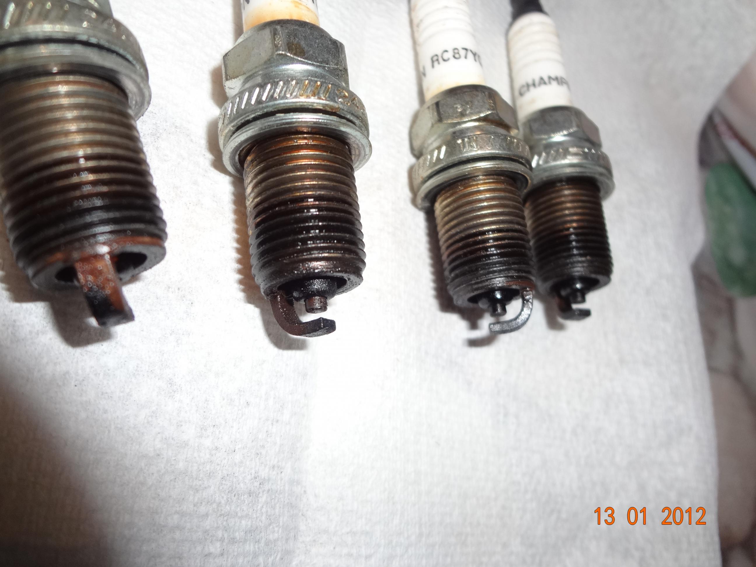

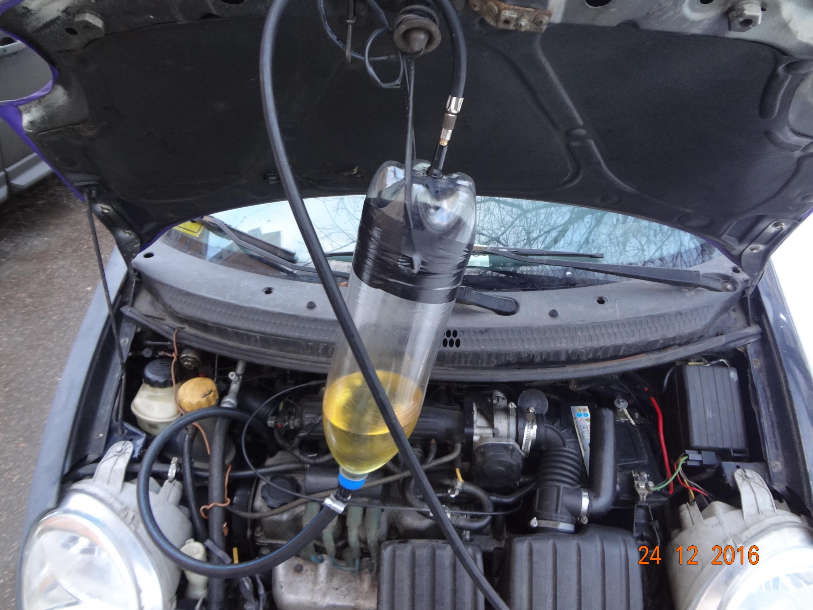

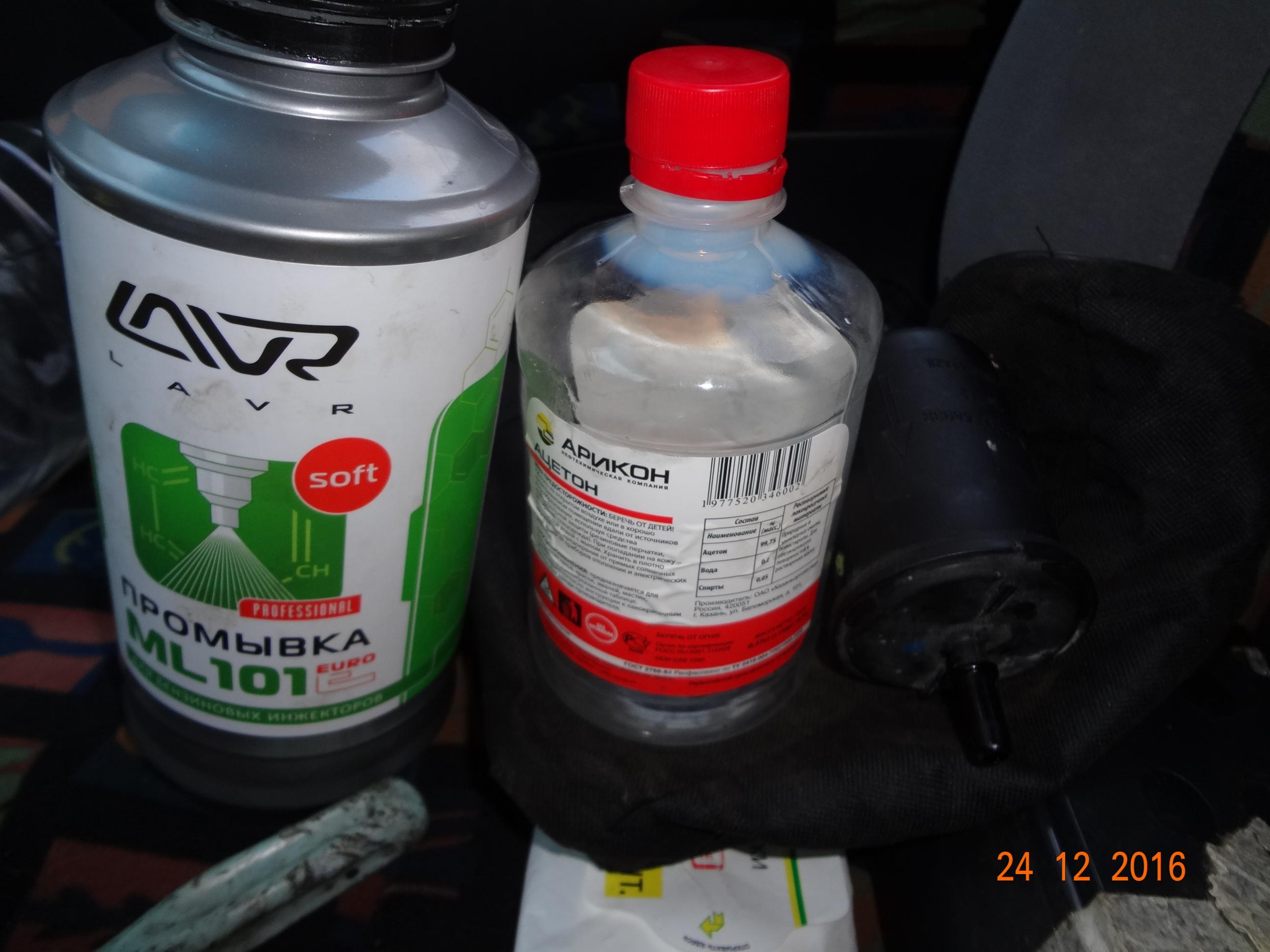

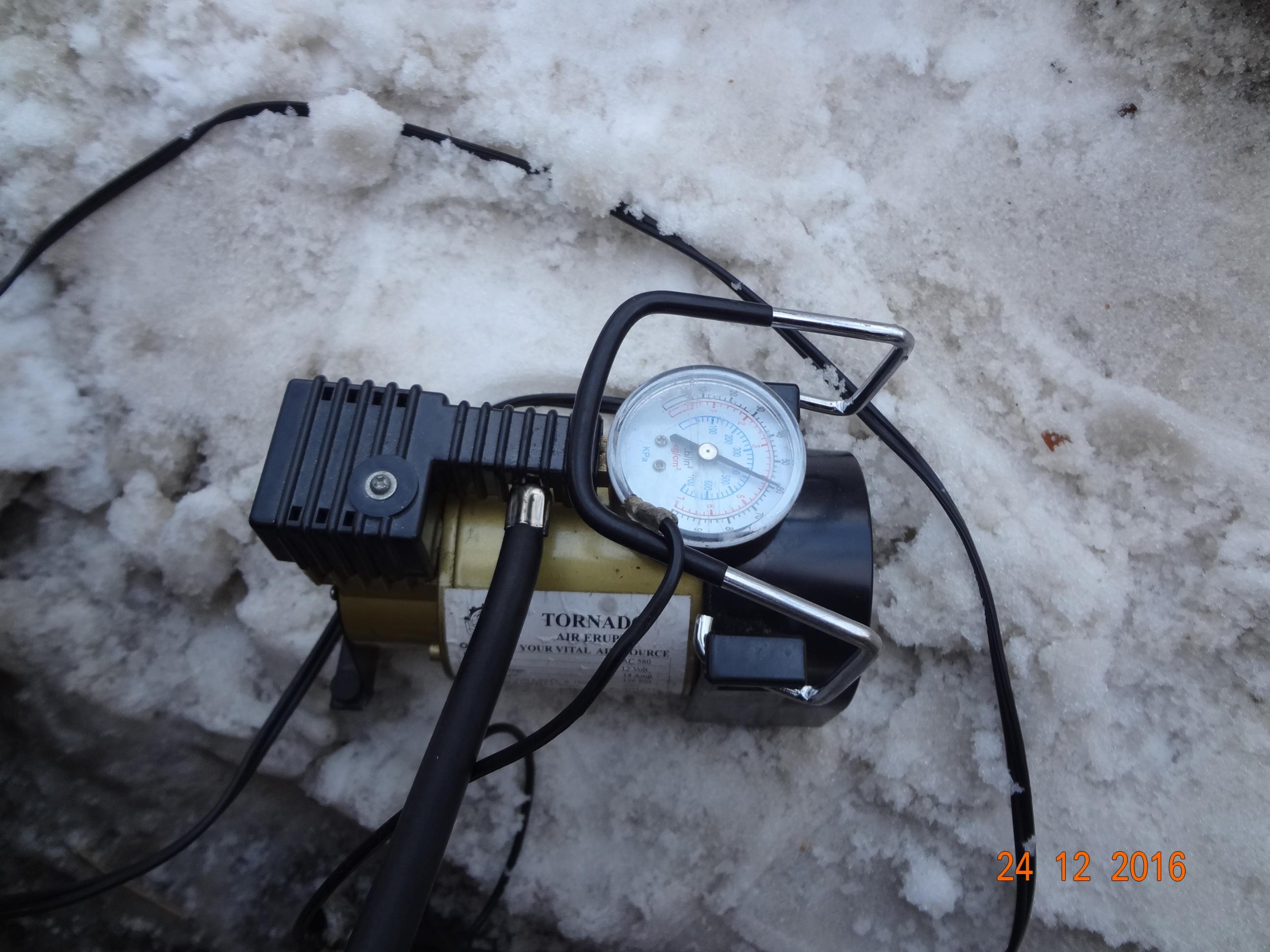

Как раньше писал, промыл форсунки народным методом(фото другая машина, там помогло), причем уже второй раз, первый раз лавр евро, второй лавр с раскоксовкой.
Для форсунок помогло не очень, похоже там крупная грязь, надо снимать.

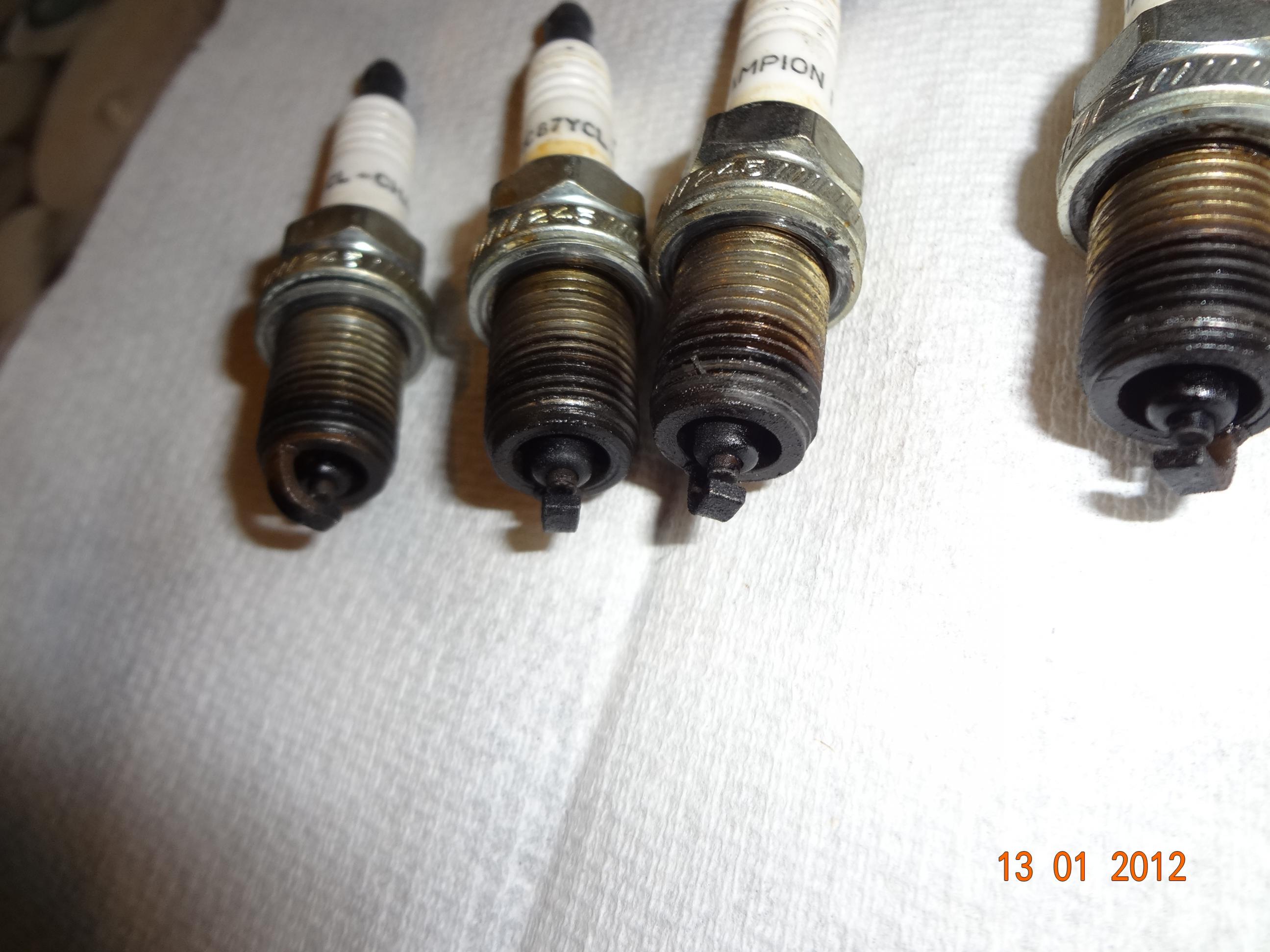

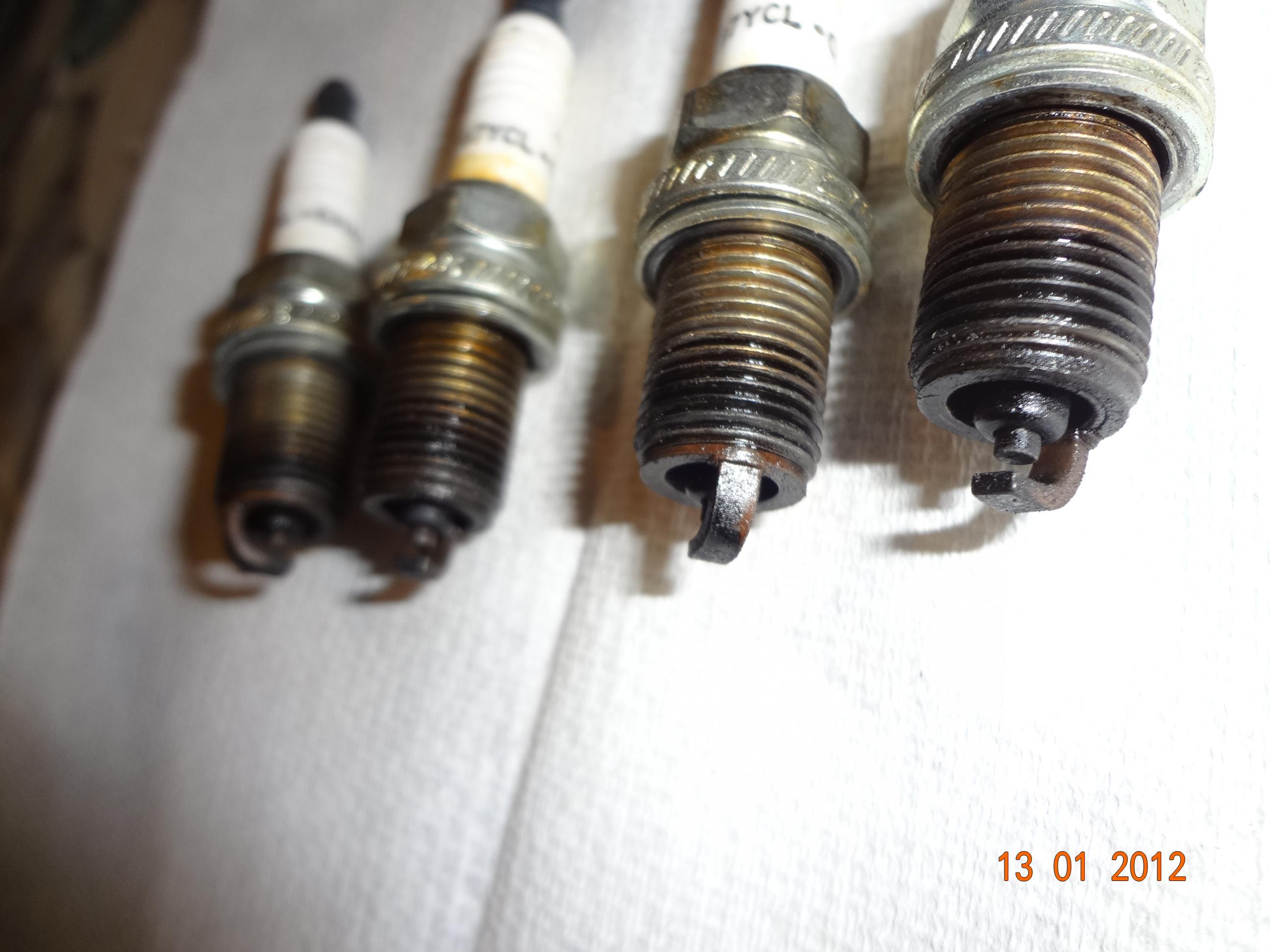

Но вот свечи, как на фото, это родные чемпионы, что после первой промывки прекрасно всё заводилось, после пробега по трассе стало порезвей, что после второй промывки все заводилось с пол тычка.
Поставил новые АУ17 ДМРВ, дастер стал отзывчивей на педаль газа и пропал, но не полностью провальчик в начале трогания с места.
А в целом почти ничего не изменилось. Ну посмотрю расход, хотя думаю, что вряд ли измениться.
Со времен 412москвича, какие только свечи не ставил на него, в итоге ездил на одних и тех же А20. почти 40т.км.

jimmik, промыть на ультразвуком стенде со снятием форс нет возможности?

А смысл, если там соринка не растворимая, я за эти деньги бу рампу с 4мя форсами куплю на разборе.
А в целом я показал, тем кто мучается и подбирает свечи, что с исправными датчиками, с любыми свечами заведется.
Просто ездить будет по разному, как это у меня было с денсо и с Бошем.
