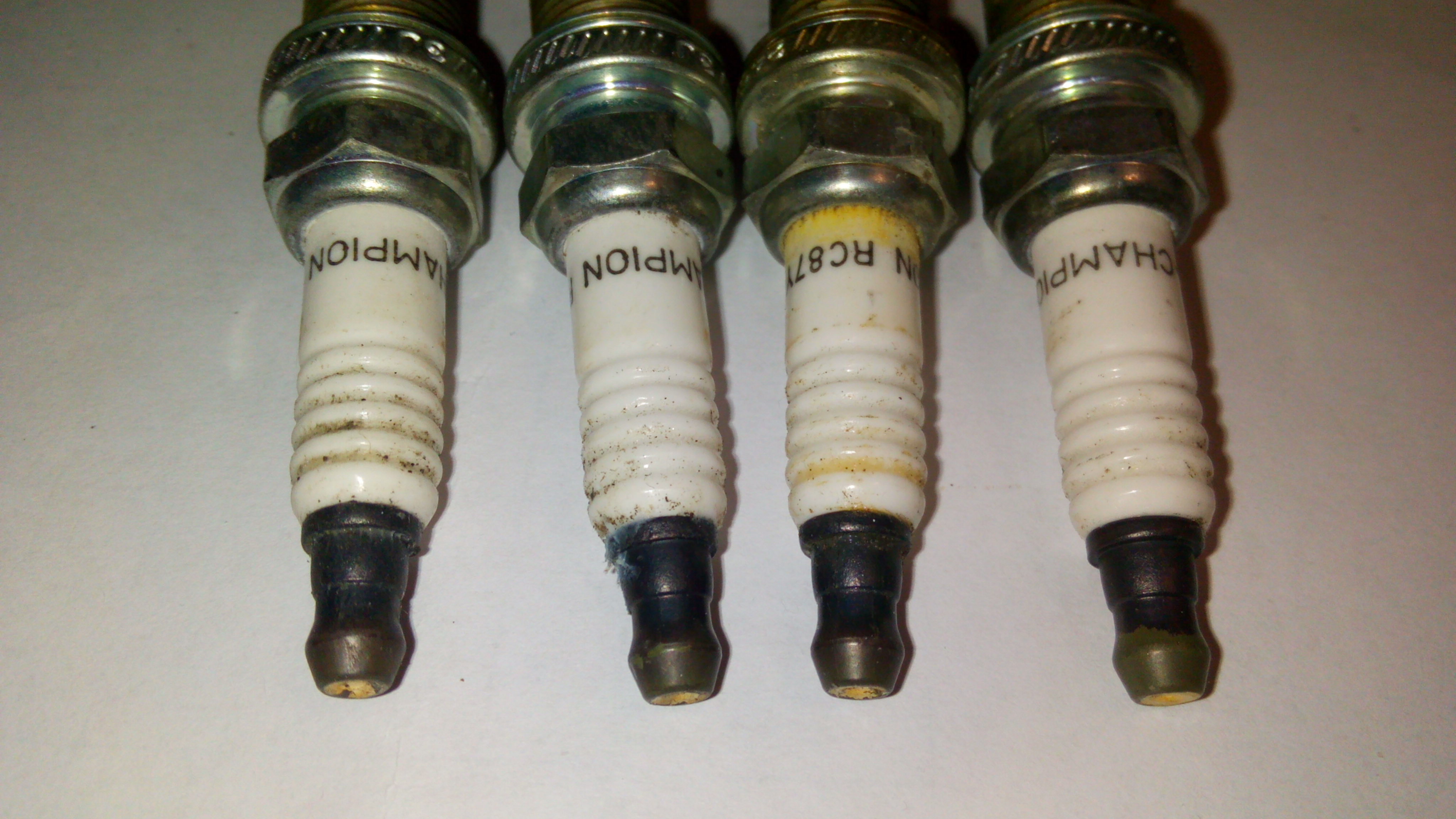

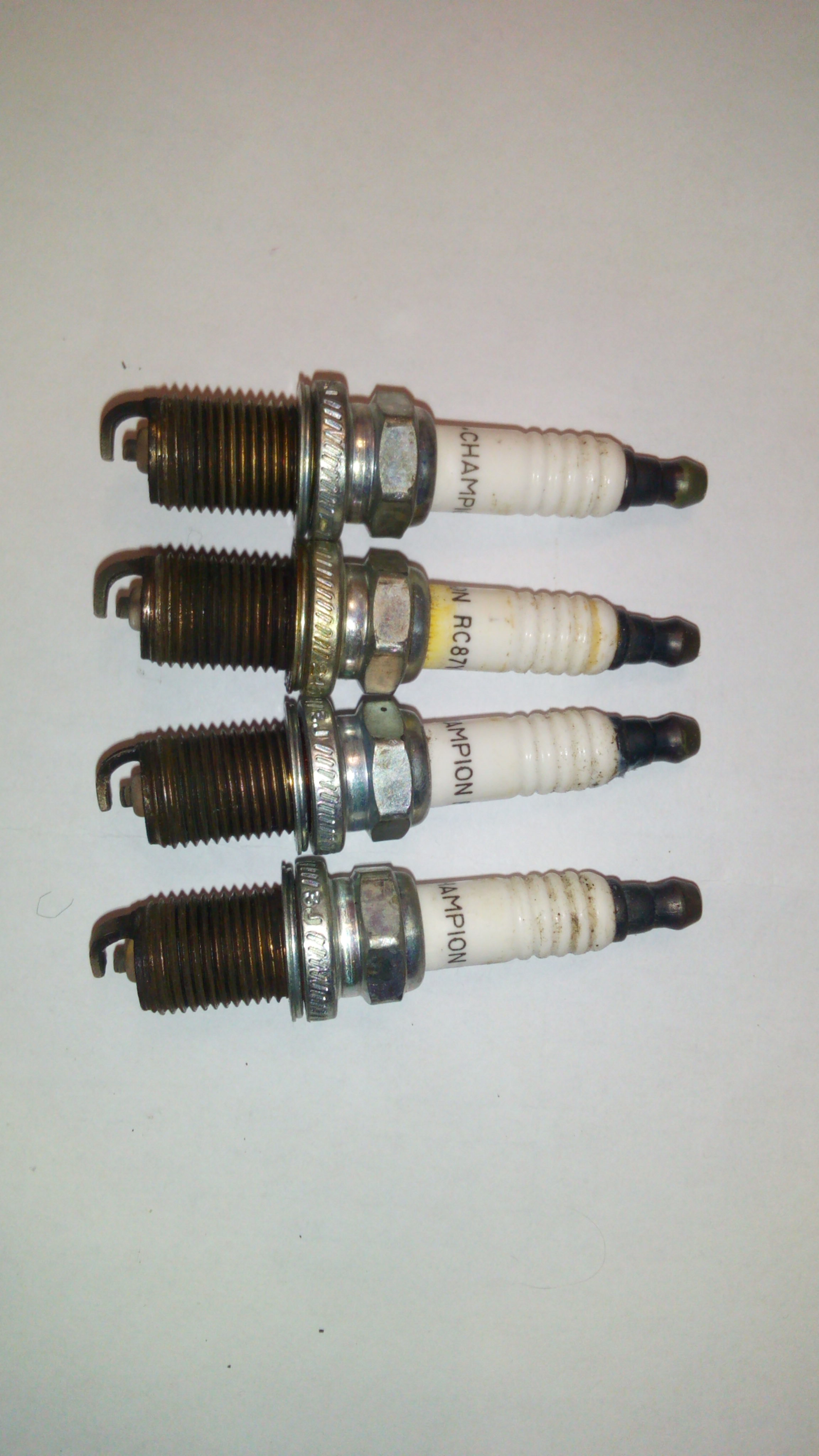

Как и обещал: стоковые свечи после 75000 км пробега

Сообщение от duster lant
Ни разу не чистились? Что и требовалось доказать. Ничего страшного со свечами не случилось. Ну завалило острые кромки центрального электрода, в боковом явно выбило лунку, у одной свечи утечка по фарфору и все.

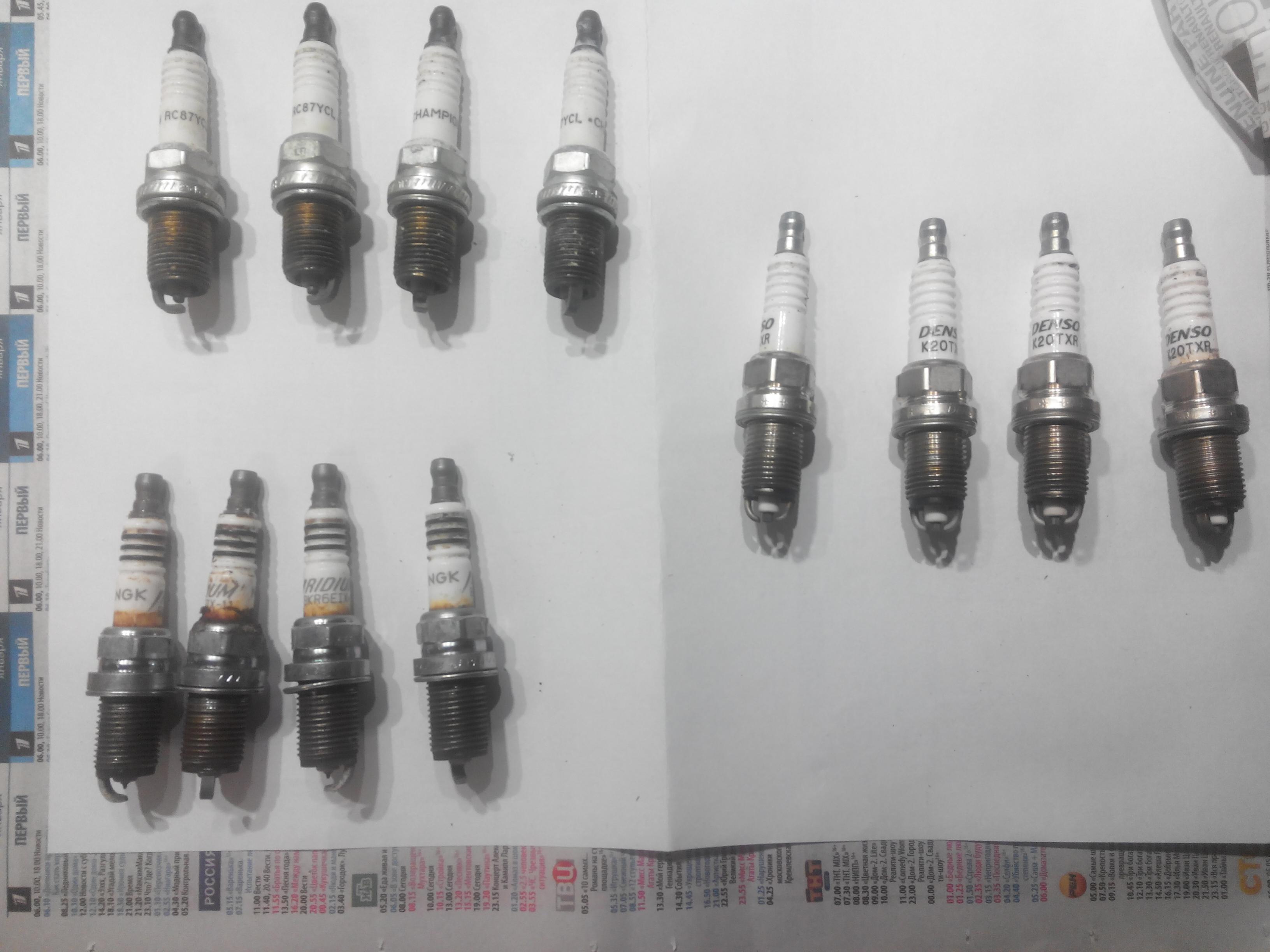

Мои свечки (извиняюсь за качество, вспышку забыл):
14тык стоковые (на фото нет)
8тык campion (дилерский) RC87YCL
37тык NGK иридиевые - вчера отдал товарищу, не может запуститься в мороз (дорестайл, ГБО)
15тык denso 2-х контактные K20TXR
17тык+ сейчас bosch yttrium

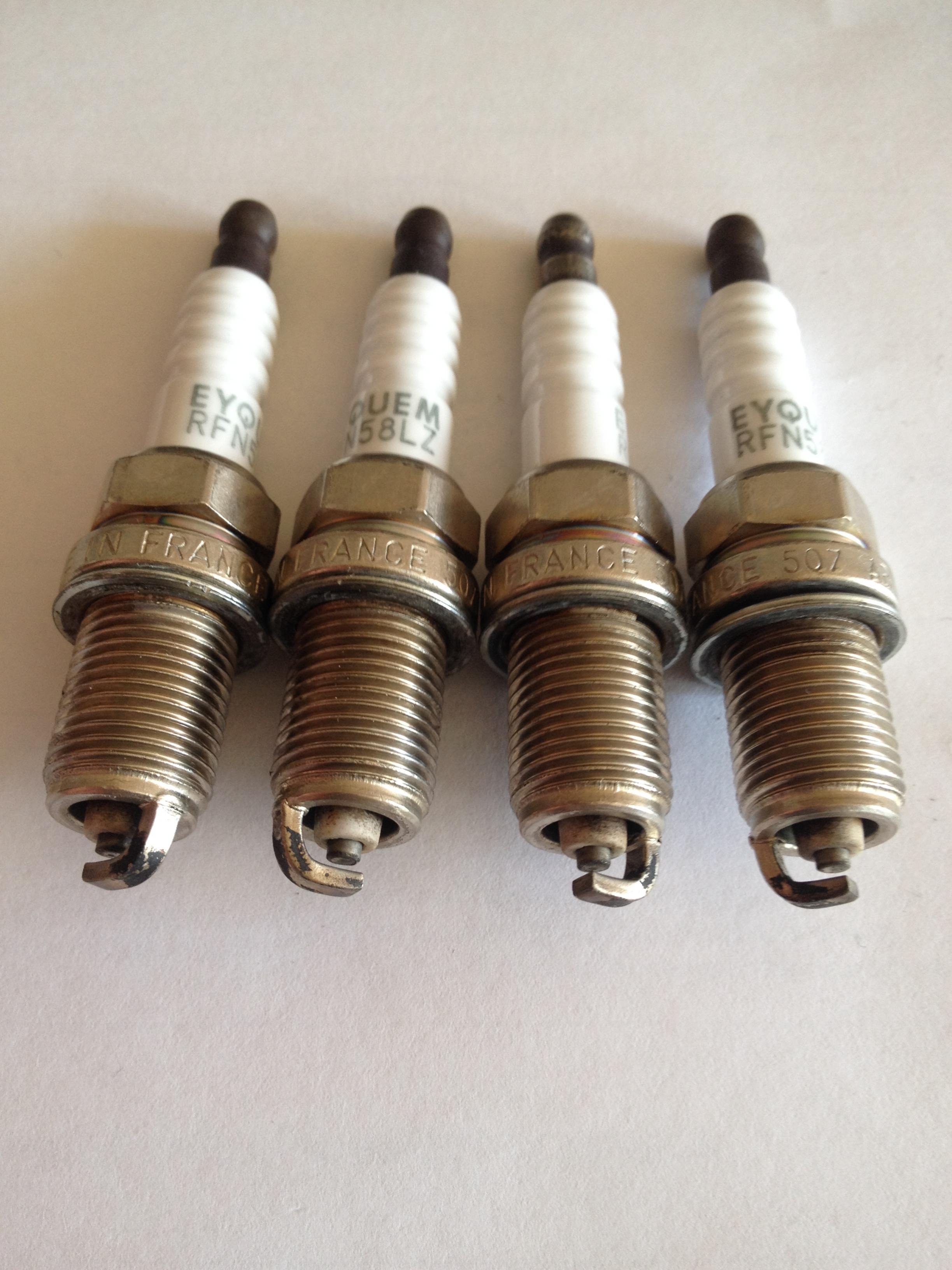

После того, как ОД не завел Дастера на морозе поставил Денсо К20ТТ. Родные снял все закопченные так, как машина вспышки давала через одну. Решил дома помыть "мягким" способом, что бы в резерве лежали в машине. Мочить сразу в едренной химии не стал - слазит никелевое покрытие снаружи и потом свечи ржавеют. Силит Бенк для стеклокерамики в ближайших магазинах не нашел. По отзывам самая классная вещь для отмачивания свечей. Не сильно агрессивная. Замочил по резьбу в Фейри на сутки. Потом промыл и кисточкой нанес на изолятор и внутрь корпуса Комет для туалетов. Промыл, продул, просушил. Замерил сопротивления - на штатных все в районе 4 кОм, на Денсо в районе 5 кОм.
После установки Денсо не почувствовал, что машина прямо побежала. Все так же, как и было. Считаю, что магия при замене рабочих свечей на новые сильно преувеличена.
Проверил зазоры и положил в запас. На фото свечи после химии, остатки нагара специально не удалял, что бы было наглядно. Не сфотографировал "до", но были черные как негры. Заводили ее долго.
