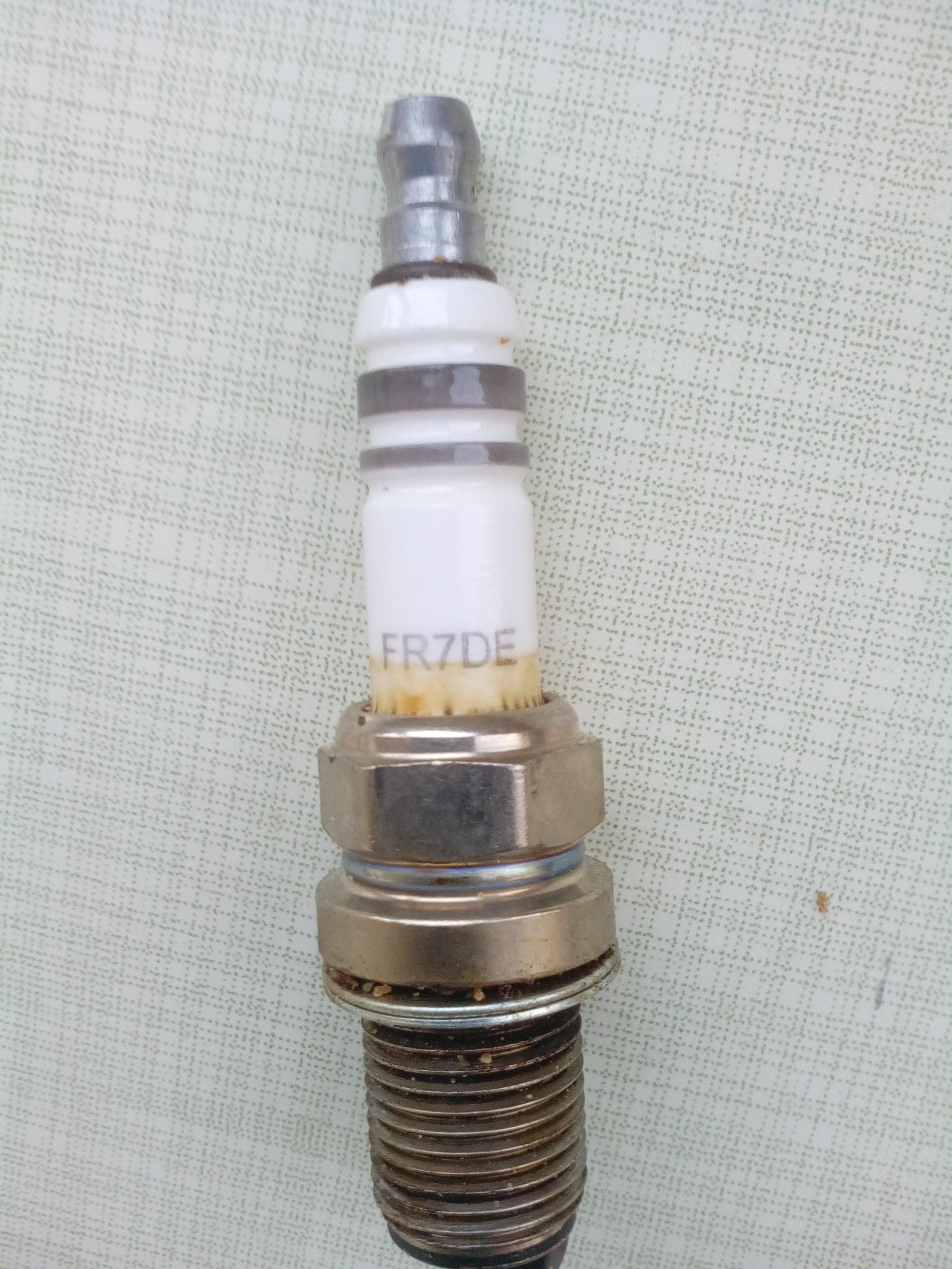

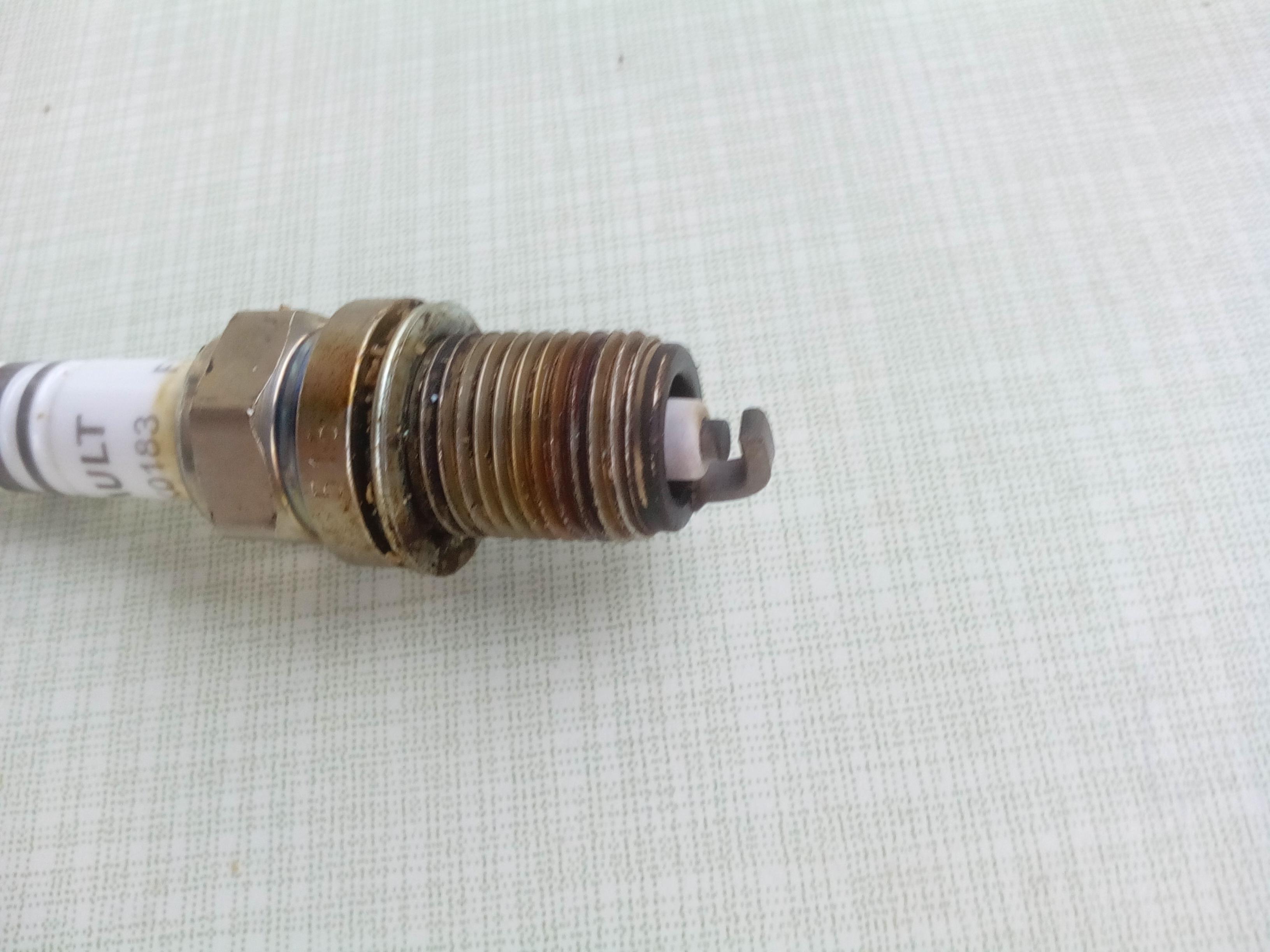

Всем привет! А/м Duster 4х4 2.0L F4R410 АКПП, HSAG, пробег - 16900км
У меня с завода стояли свечи F01H7K0183 (FR7DE), так вот ради интереса посмотрите что это за свечи.
Это свечи под Сжиженный газ (LPG). Так что думайте сами, ставить в последующем такие али как.

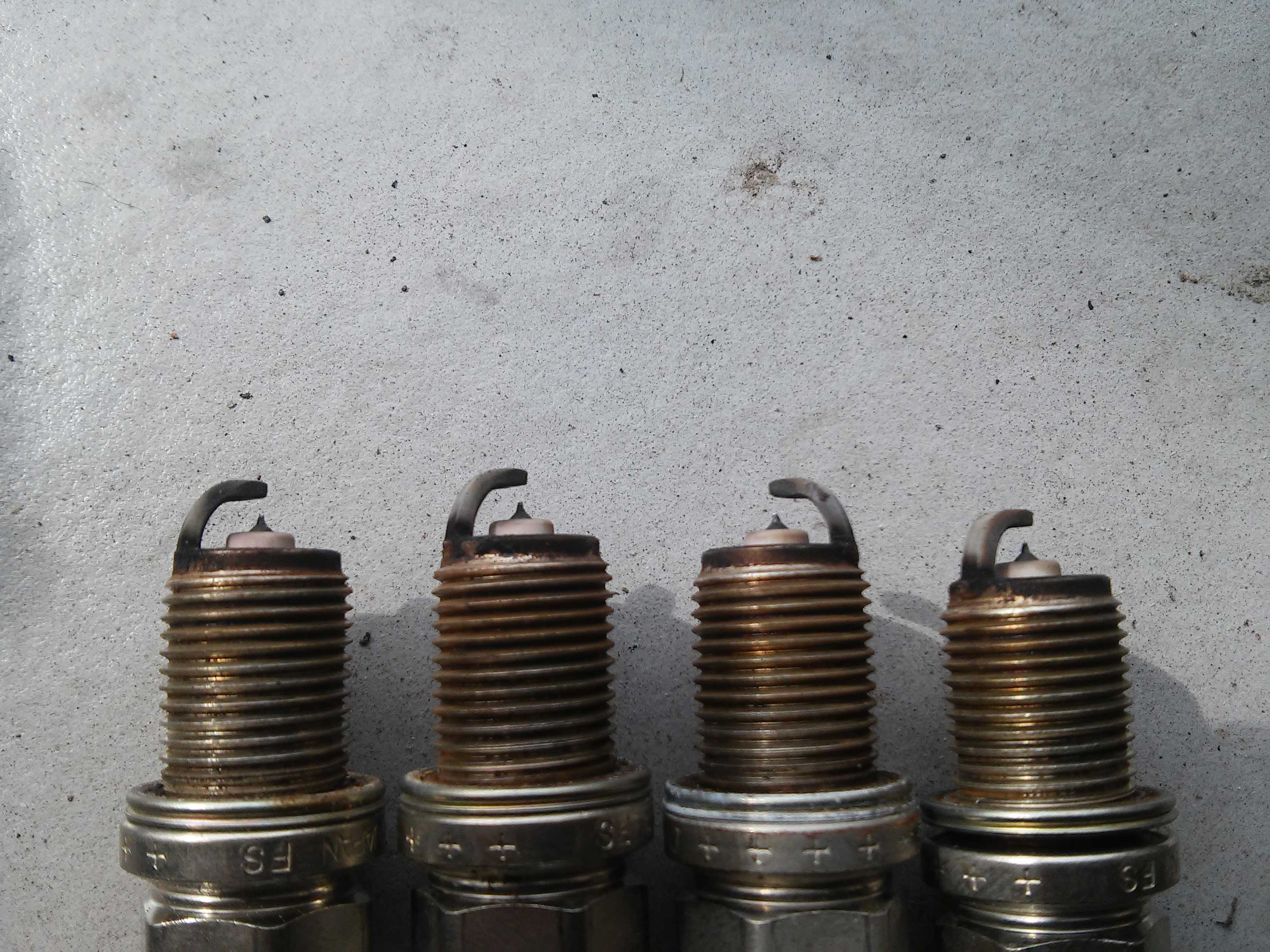

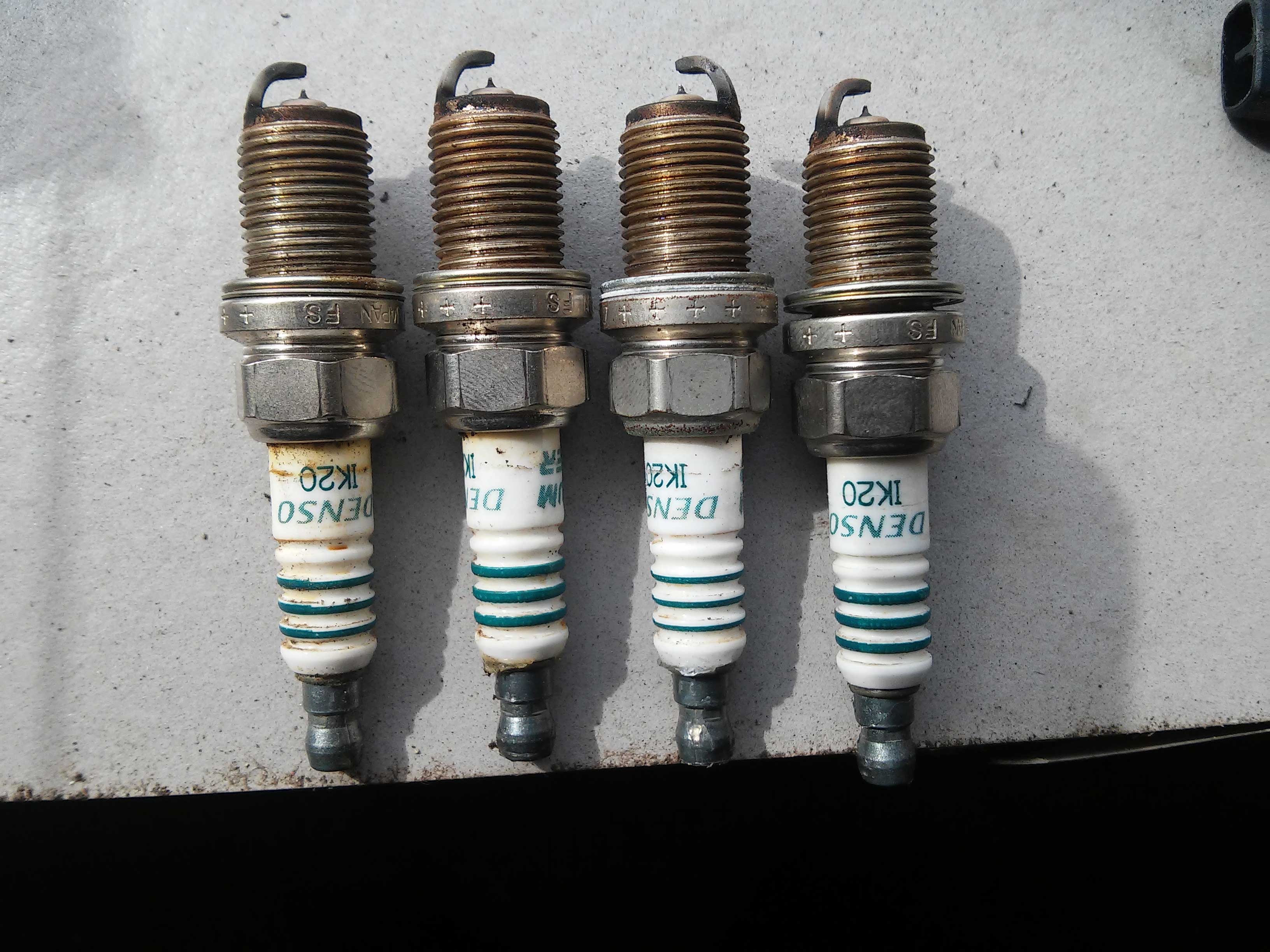

Свечи иридиевые, прошли 30 тысяч км.,выкрутил для проверки.Все чисто,нагаров никаких нет,но зазор был увеличенный 1.27 выставил 1.0,
помыл очистителем карбюратора,нанес смазку на резиновые колпачки катушек и поставил все обратно.Работает замечательно.

Часто замечаю по отзывам,у таких свечей быстро уходит зазор. От добра-добра не ищу.
