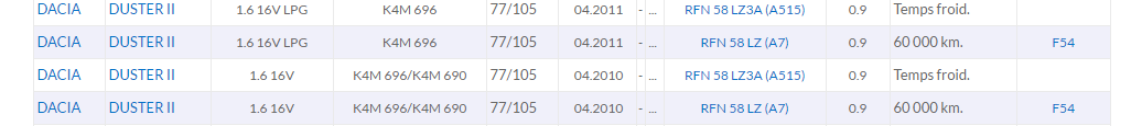

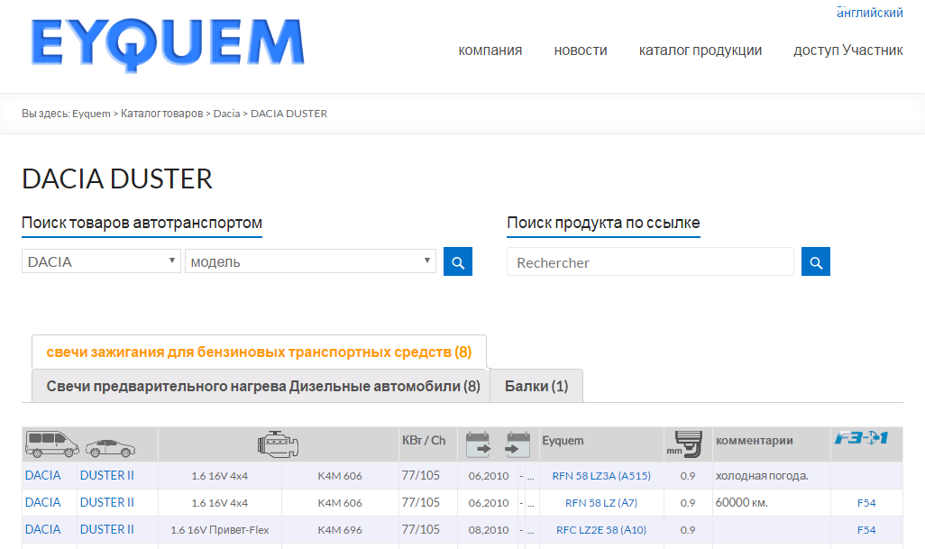

Rain77
Вы формально правы. Рено их не рекомендовало.
Тем не менее, если своими электрическими характеристиками они соответствуют нашим катушкам, то можно их использовать.
Согласен, даже сам производитель EYQUEM рекомендует устанавливать их на наши двиглы, и не только двухкнтактные, но, и четырехконтактные тоже-зима
EYQUEM RFN 58 LZ3A-четырехконтактные.
EYQUEM RFN 58 LZ - это свечи-77 00 500 155.
EYQUEM RFC58LZ2E -это свечи-77 00 500 168.
