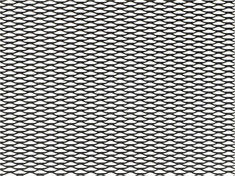

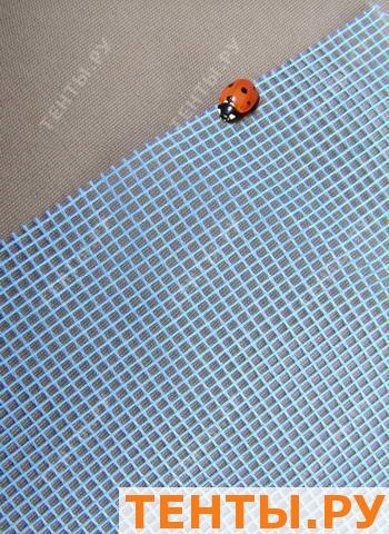

По умолчанию Re: Защитная сетка на радиатор
По ссылке из поста 1148 человек не указывает какая сетка радиатора была установлена на его эксперементируемый Солярис(на котором был перегрев двигателя при наличии защитной радиаторной сетке),а это как бы очень важно.
Есть Москитная с ячейкой 1.5мм*1.5мм-да она будет препятствовать обдуву.
Есть специальная радиаторная сетка из алюминия с ячейкой 15мм*4.5мм-она если и будет препятствовать обдуву радиатора то на грани погрешности измерений
v--k, всё верно. Именно поэтому и не стОит ставить абы что и радоваться псевдоэкономии.
А у меня на Дастере несмотря на наличие сеток радиатор кондиционера осыпался...
И не только у меня.
Главное для себя решить, что важнее - защитить радиатор или быть уверенным в правильном тепловом режиме работы мотора.
В сети много инфы про то, что штатным показометрам температуры охлаждающей жидкости верить нельзя.
Сетка алюминиевая просечная, прикручена снаружи. Температура поднялась обд2 от 74 до 78 сейчас по жаре. В пробках под нагрузкой до 89 поднимается. А на скорости стандарт 74-76.
