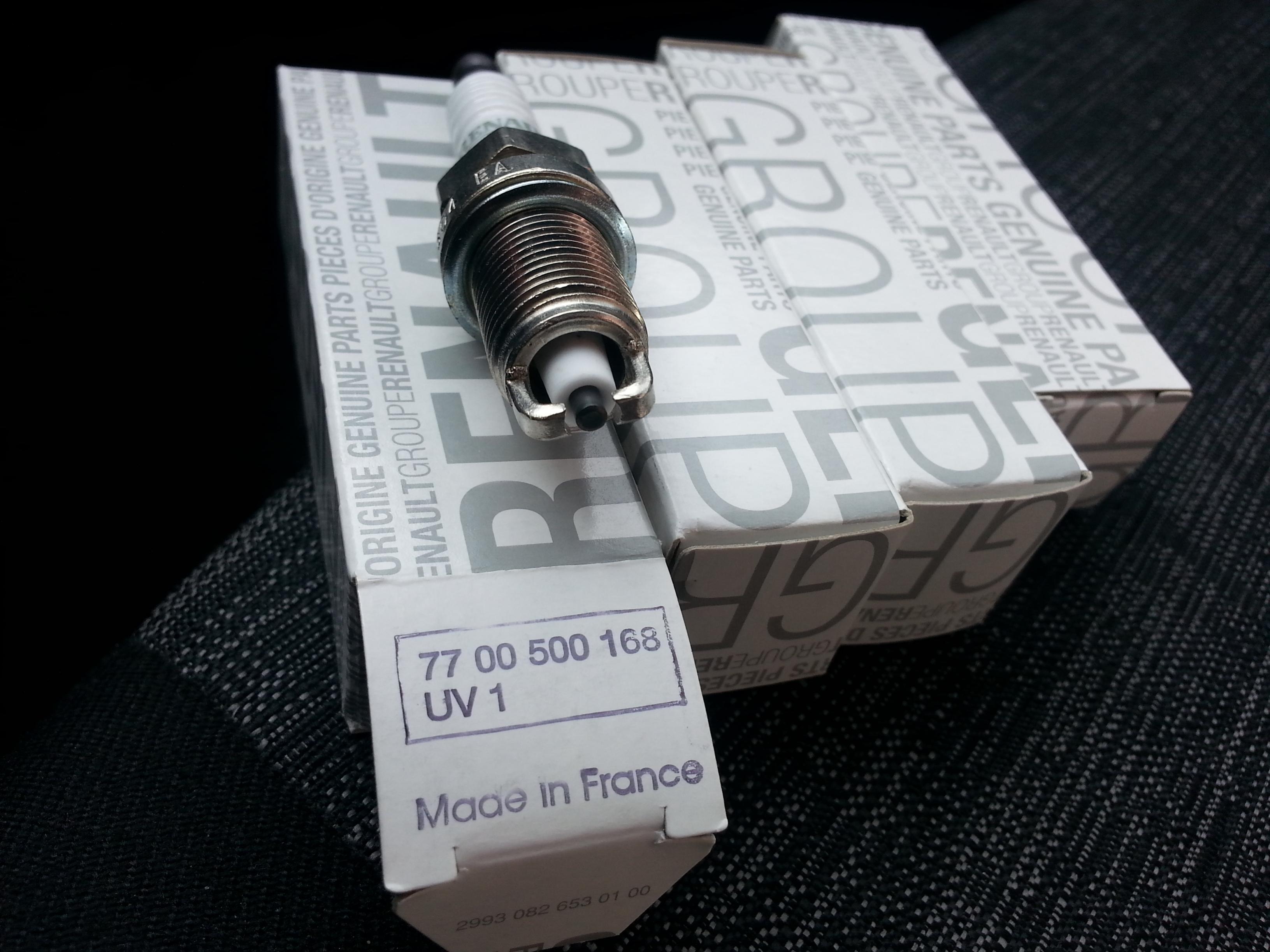

Вот купил для своего свечки...2-х конт.Менять буду сам. Свечи этого производителя стояли и на Логане.Проблем никогда не было!Заметил только,что на 8-ми клапанном движке Логана,при 15000т.пробега ,нацентральном изоляторе всегда наблюдал лёгкий коричневый налёт.А на Дастере свечи выглядят как новые.То ли бензин стал лучше,скорее мозги движка лучше работают на 16-ти клапан.Короче:...Франц.машине --франц.свечи!Всем пока!(Комплект-900руб.)

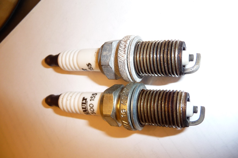

При замене свечей обнаружил, что на одной свече шайба и гайка имеют матовый цвет со следами коррозии. Какие могут быть причины этому? Кто, что думает?

Вода скопилась в свечном колодце.
