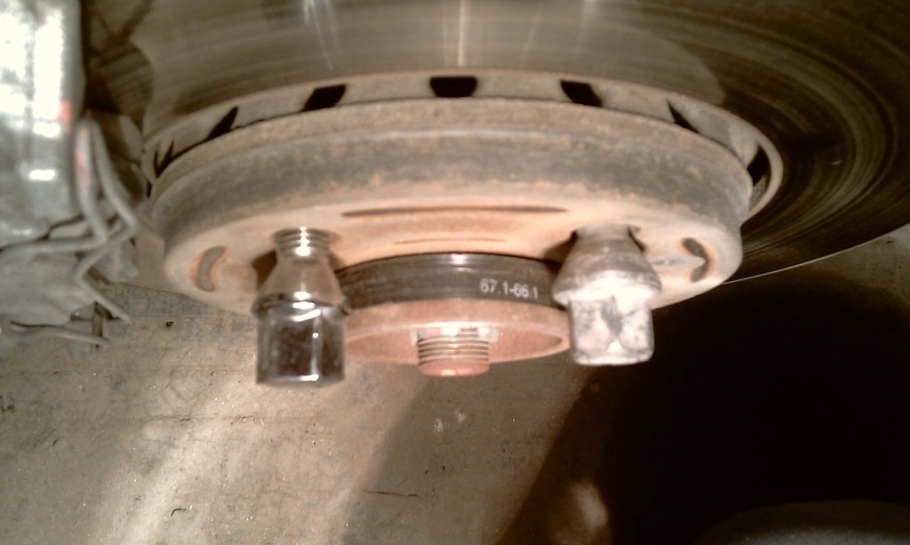

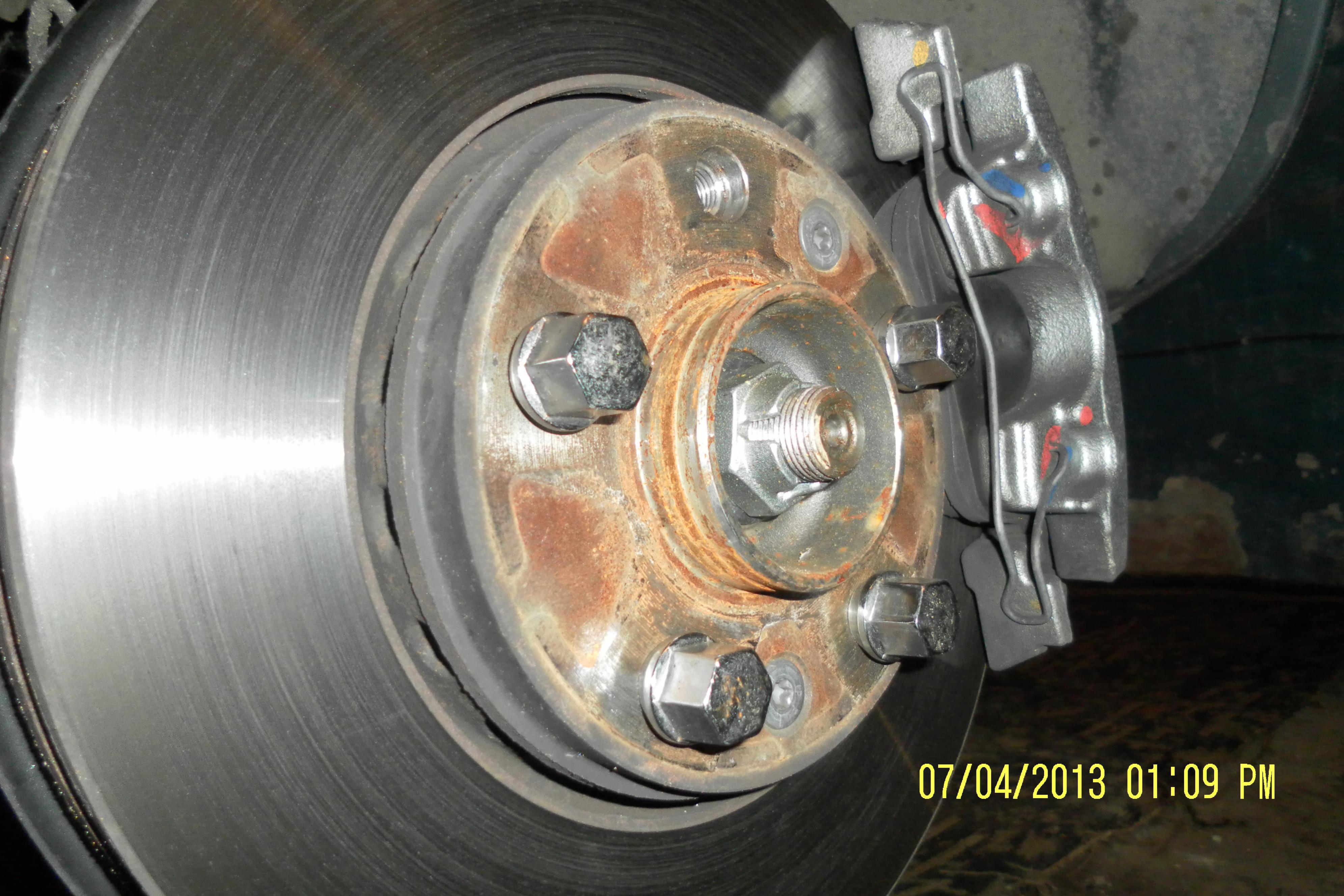

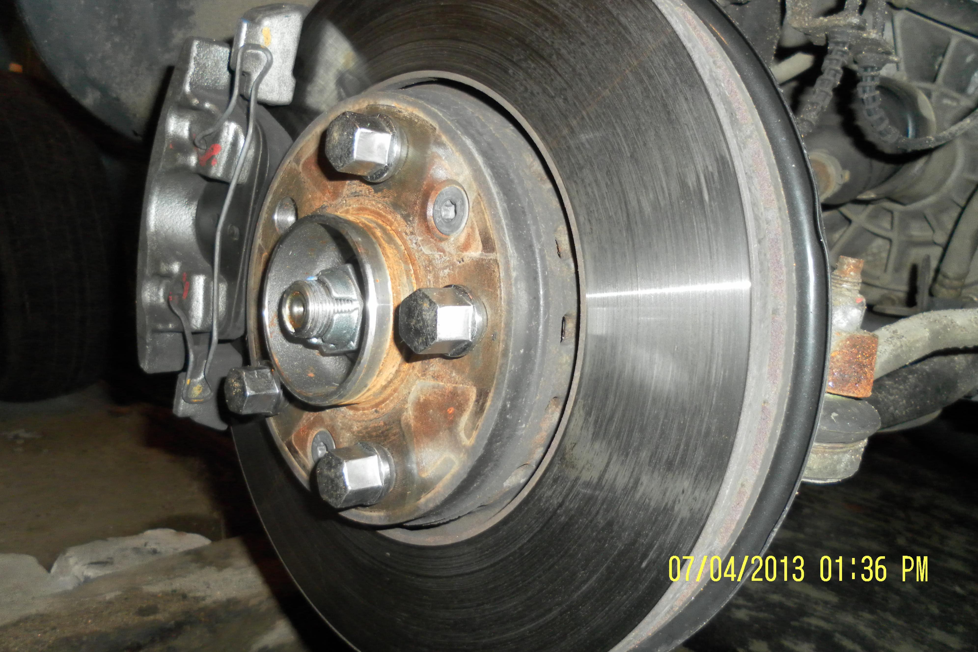

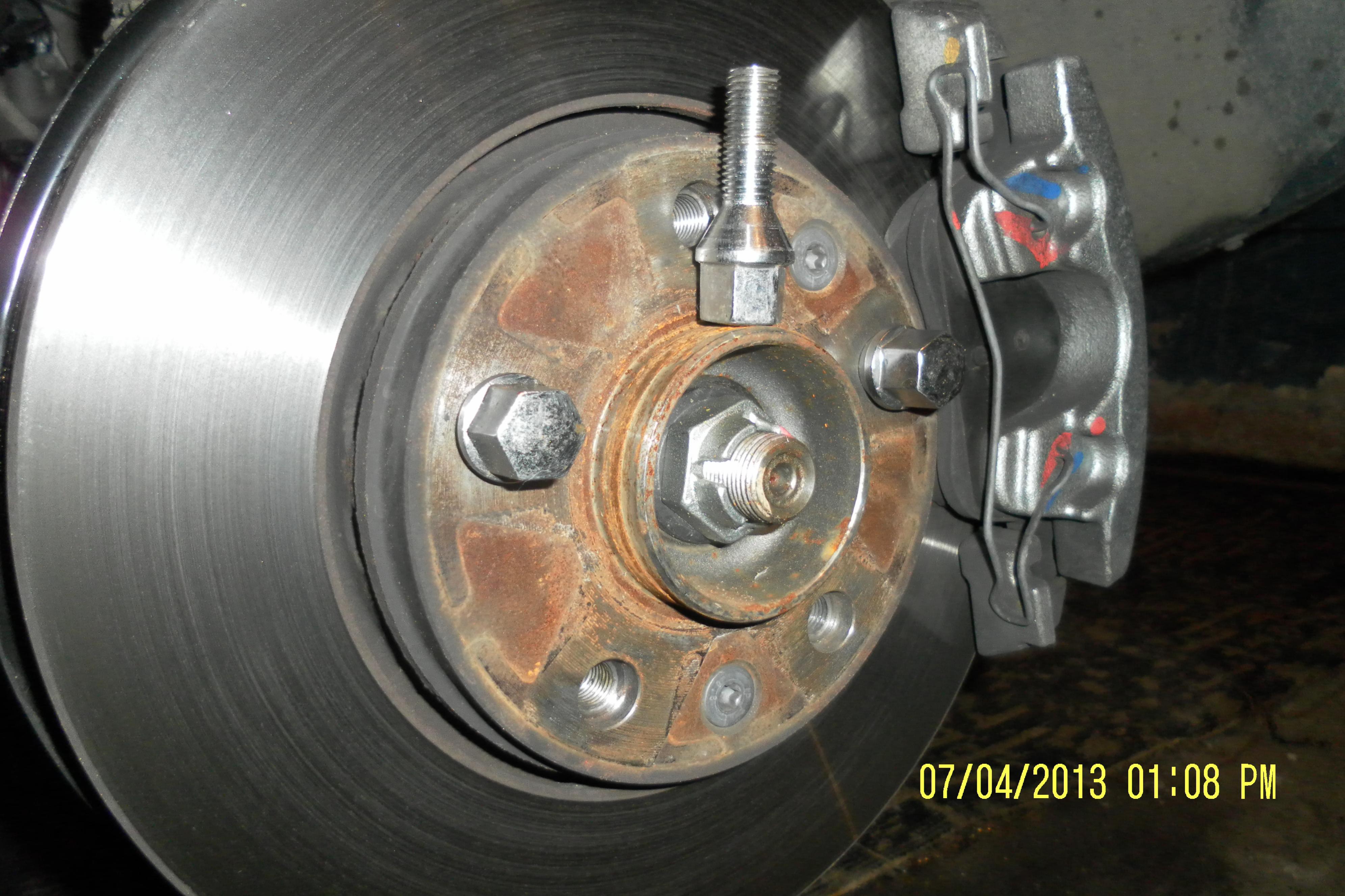

Разрешите, уважаемые форумчане, мне подкинуть Вам еще одну головоломку. Ставил литье "RS" - заметил, что появился посторонний стук, как оказалось блестящие болты не до конца притягивают литые диски. Поставил болты от стиляг - стук прекратился. Прилагаю фото на котором родные болты и блестяшки закручены в диск до упора, дальше не идут, как будто, резьба в отверстиях прорезана не насквозь. Диск с болтами крутится, ни за что не цепляясь.
ID:	25943   Нажмите на изображение для увеличения

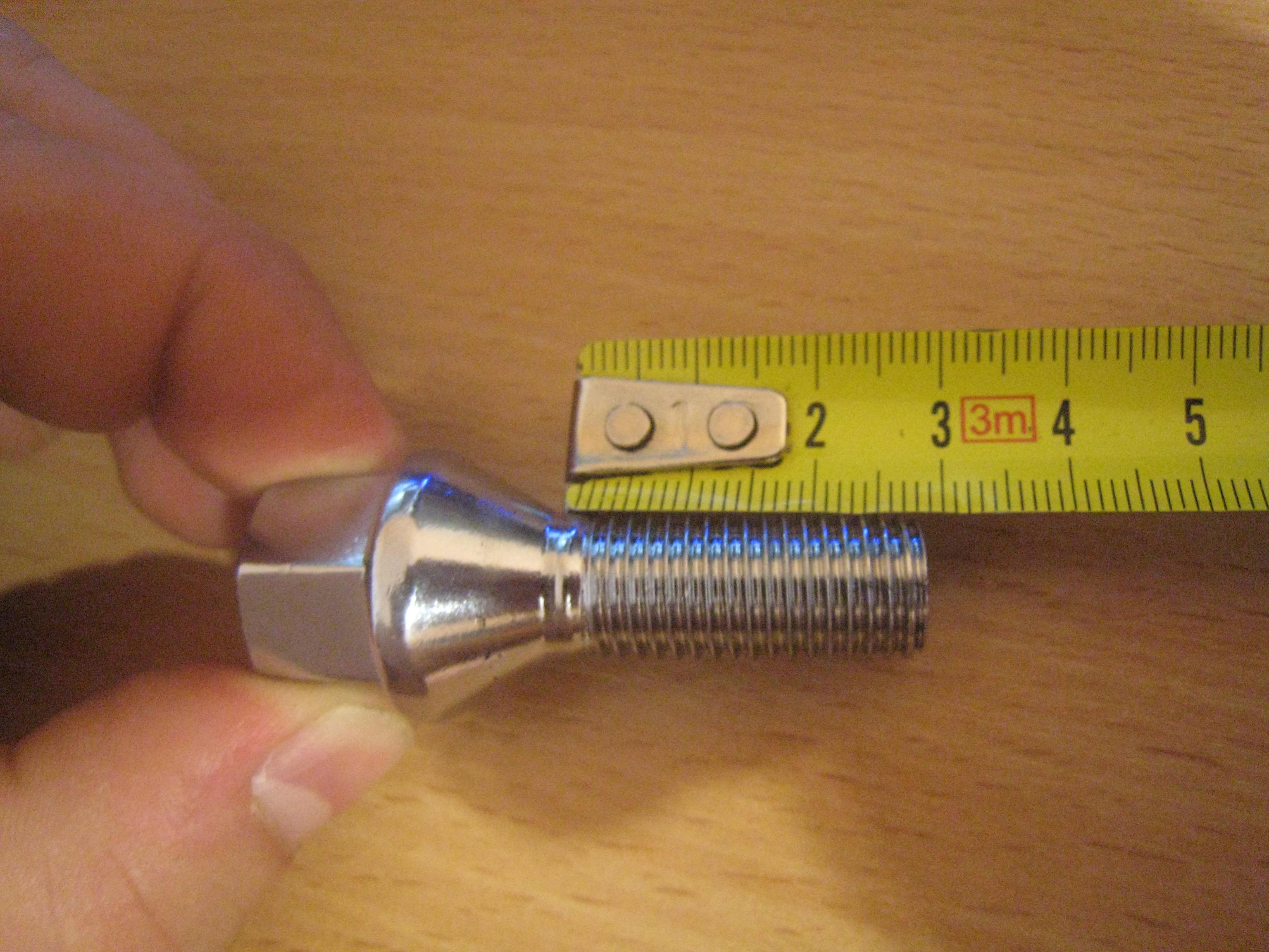

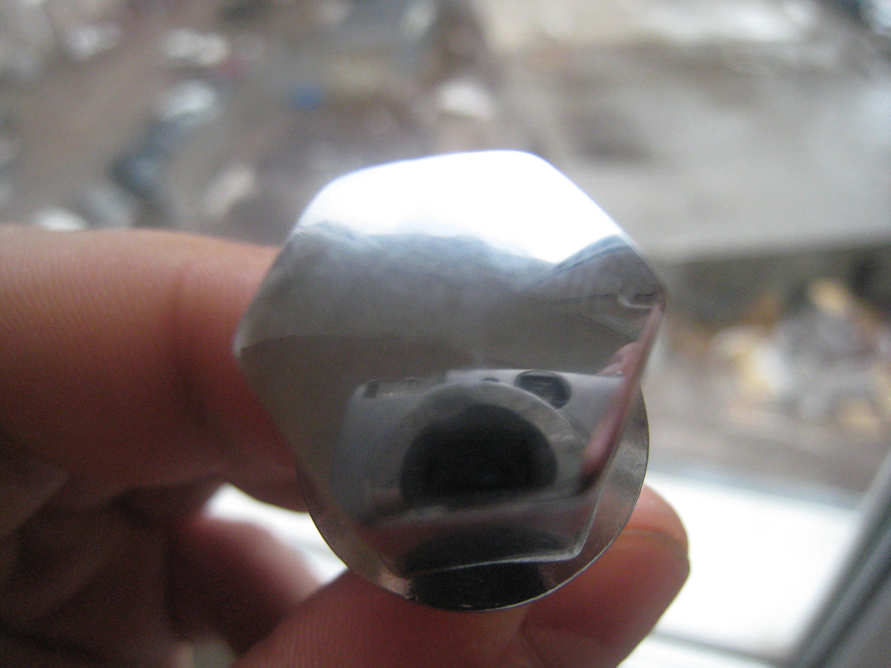

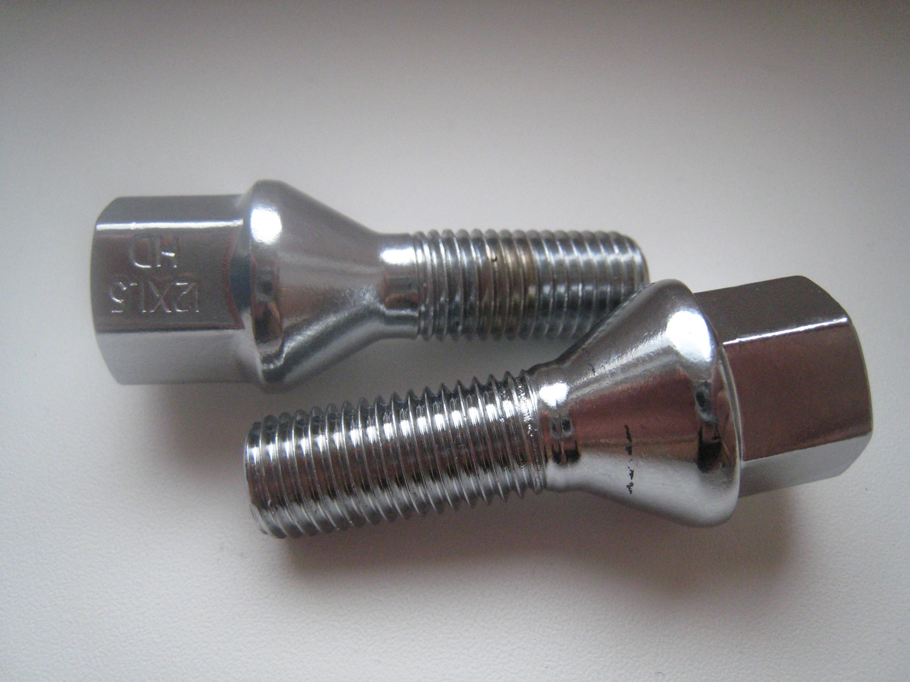

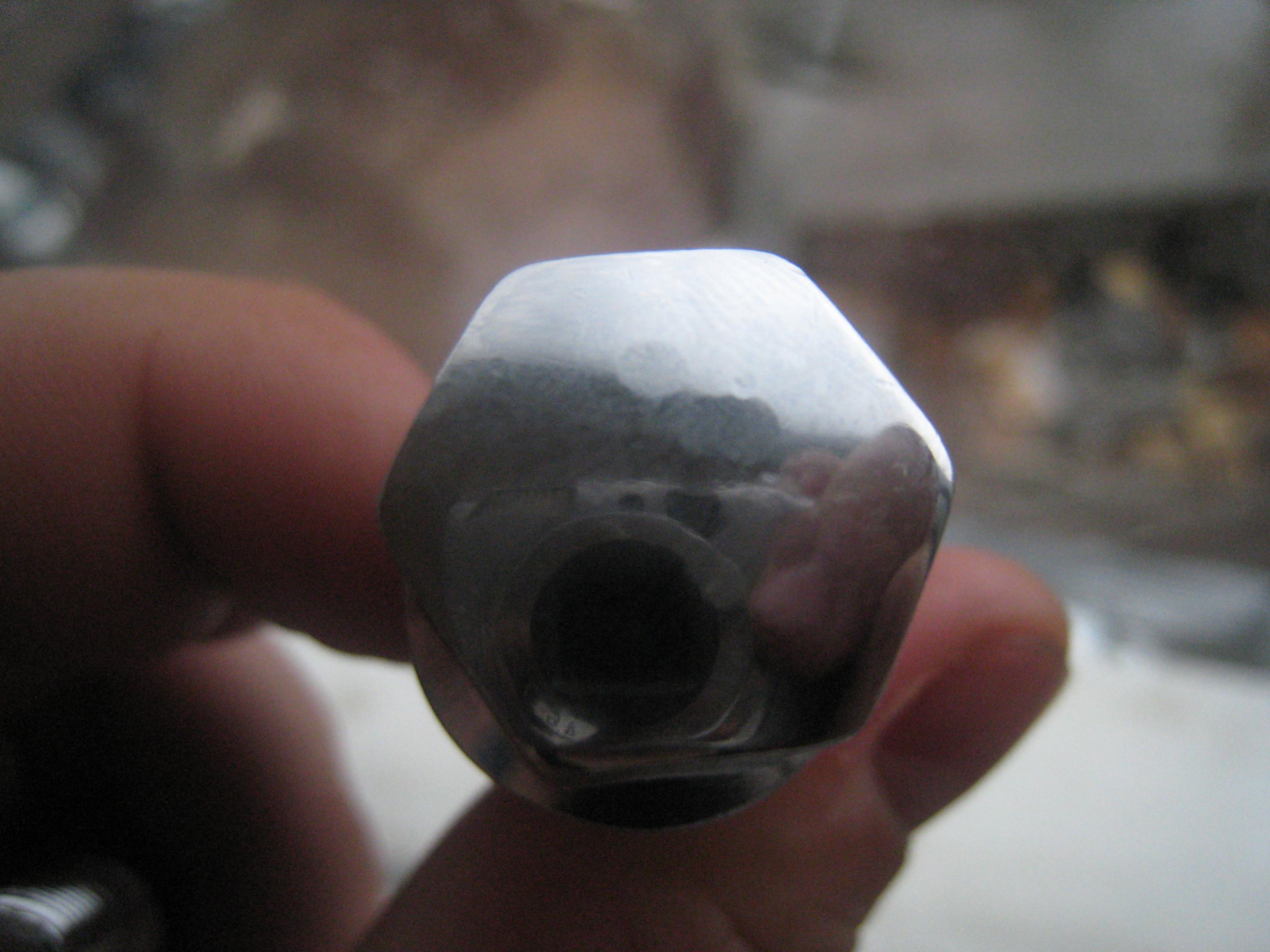

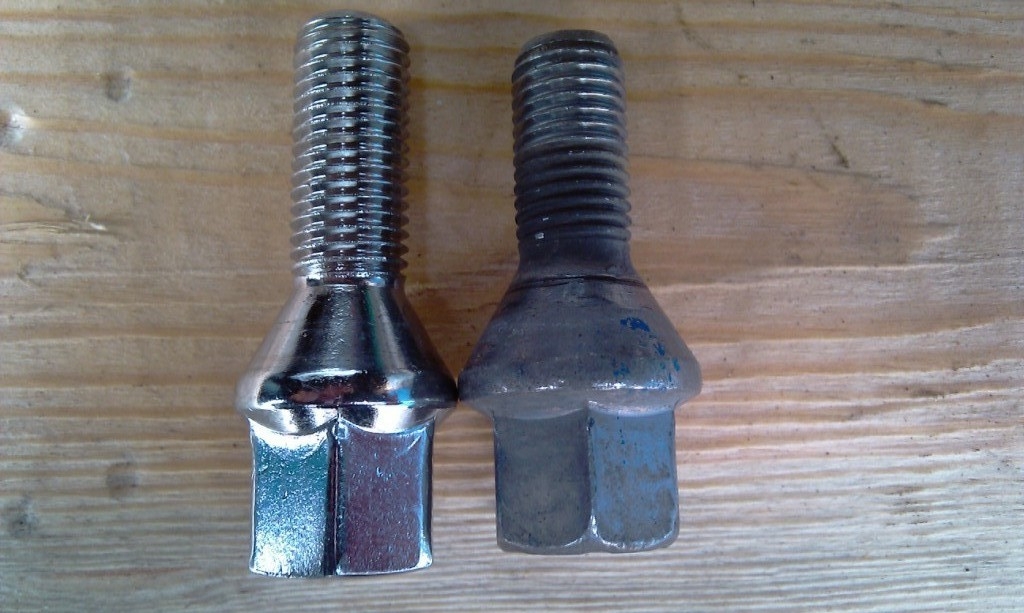

китайский болт из магазина БиБи за 35р
тайваньский болт оттудаже за 53р
попробовал друг об друга стукнуть , на китайском мятины остались:
на тайваньском чисто:
интересно этоо чем то говорит???
вот оба на одной фотке...
забыл сказать китай-28мм, тавань-29мм. по фокту примерно так и есть
завтра примерю остальные параметры на литье скад гранит...

Сообщение от GIN
Вы стали обладателем какой-то "глухой" ступицы, на моей передней ступице все болты на 28мм.нормально вкручиваются на полную резьбу(фото),при вращении тоже нечего не задевают.
Наверно речь идет о задних барабанах.Там длинные болты будут задевать о тросик рачника
Старый 07.04.2013, 19:42   #113
Sane
Аватар для Sane
Онлайн: Sane вне форума
Был(а): 18 июн 2025 04:31
Адрес: 43регион
По умолчанию Re: Болты для колёсных дисков
Сообщение от cergeypk Посмотреть сообщение
Наверно речь идет о задних барабанах.Там длинные болты будут задевать о тросик ручника
У GIN-на фото передняя ступица.

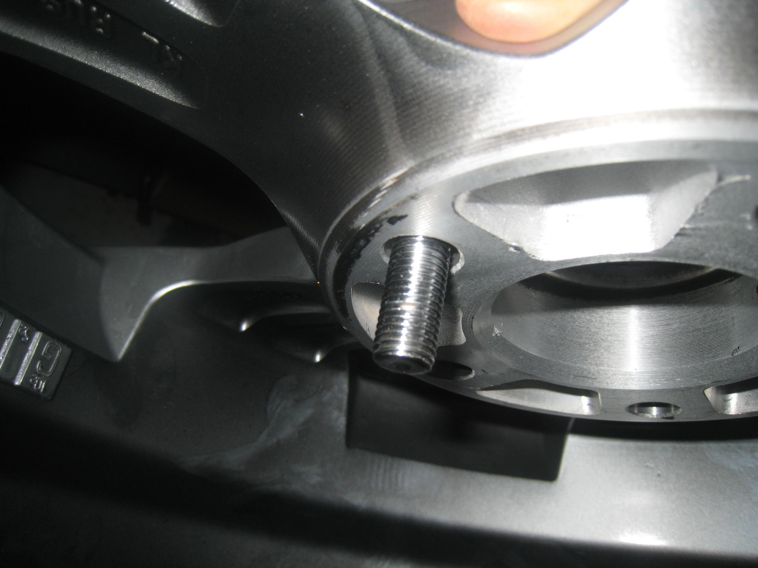

Примерил тайваньские болты на диски скад гранит, резьба торчит на 23 мм. правда мерил рулеткой) а вот болты от стиляг торчат всего на 18мм...
Как раз разница в 5мм уних. Думаю достаточно будет купить эти болты...

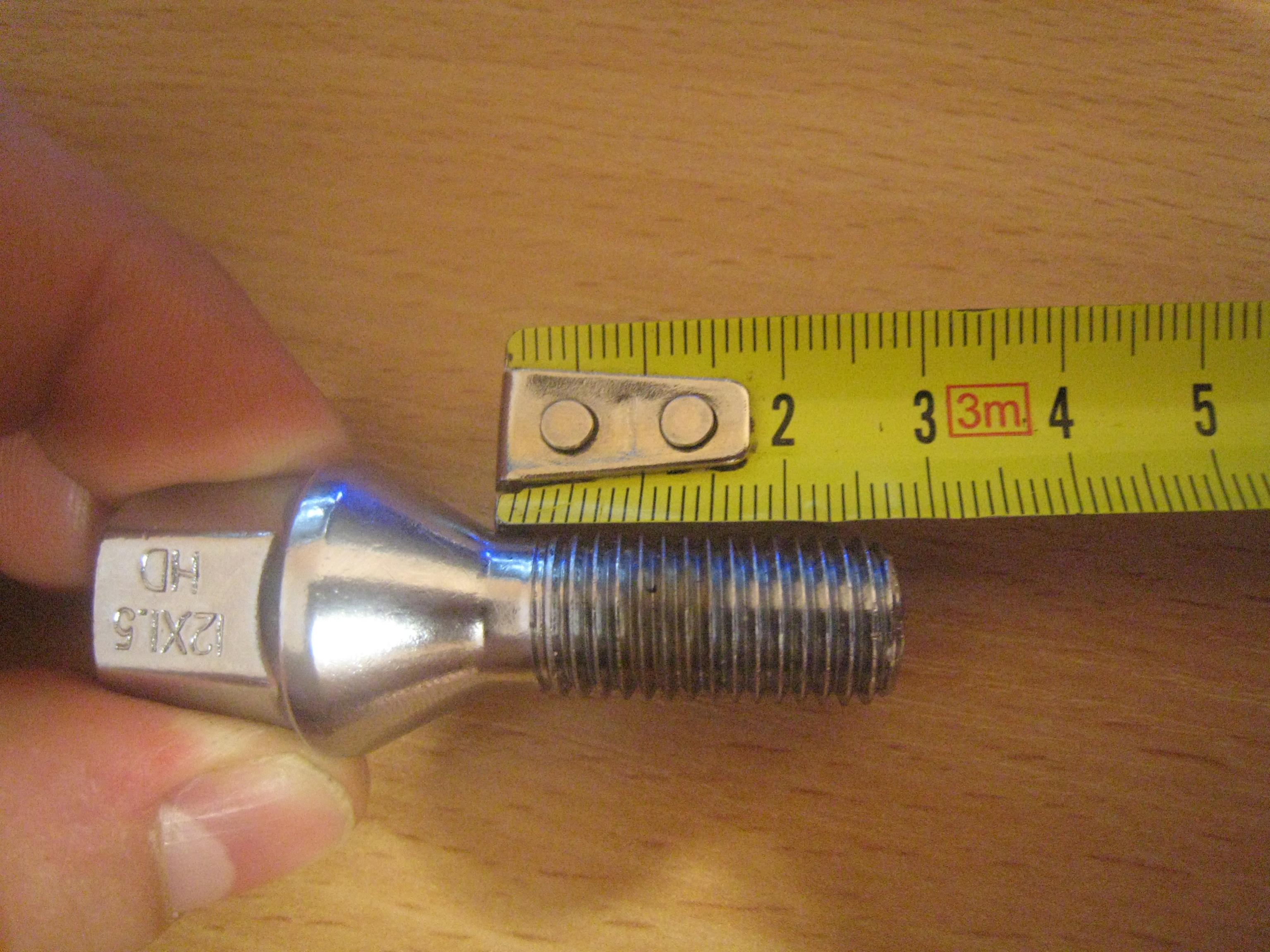

А что это за маркировка на головке? 12*1,5 понятно, а что такое HD? Вчера купил диски, к ним в придачу взял болты, на них такая же маркировка. Пробовал постучать, следов нет. Болты были в рассыпуху("упакованы" в мешочек), 35 руб за штуку. В чеке указано - болт Nexia хром 12*1,5.

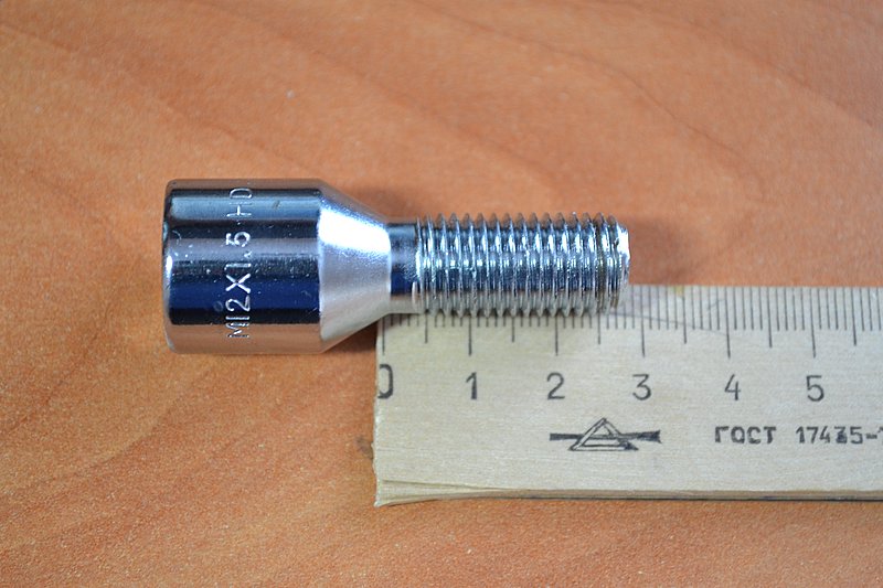

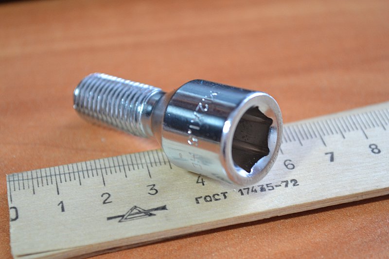

При покупке литых дисков Реплика,дали комплект болтов,но под шестигранный
ключ.
