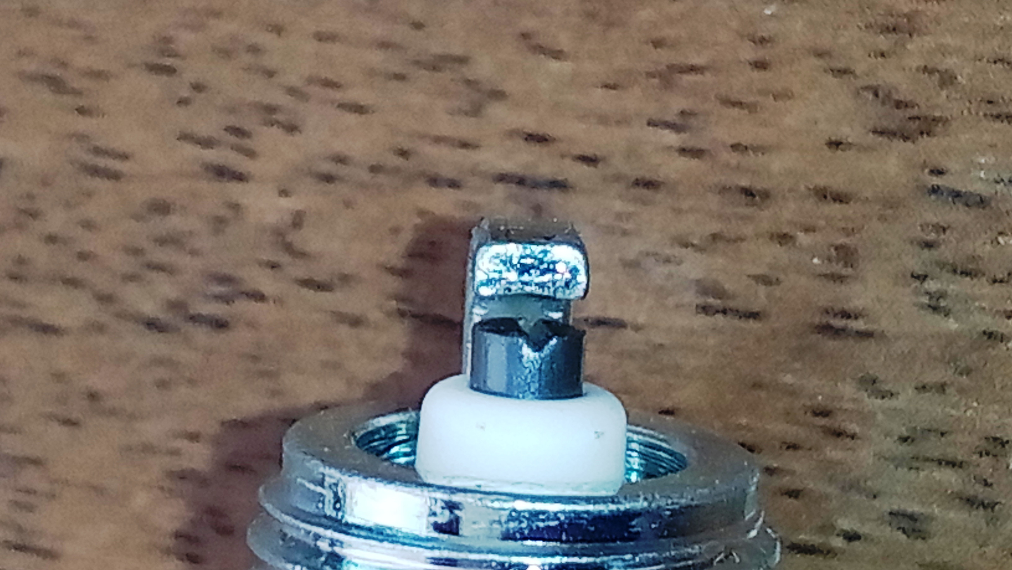

Сообщение от Bizet
Короче на боковом электроде небольшой прыщик
Шрам на ценральном электроде V - образный, прыщика нет

Сообщение от Lelik76Rus Посмотреть сообщение
Вложение 110990
Серия V-Line?
Ну значит, если без выемки в центральном электроде никак жить нельзя, то обязательно надо брать c буковкой Z, в противном случае закрутить без Z и забыть.

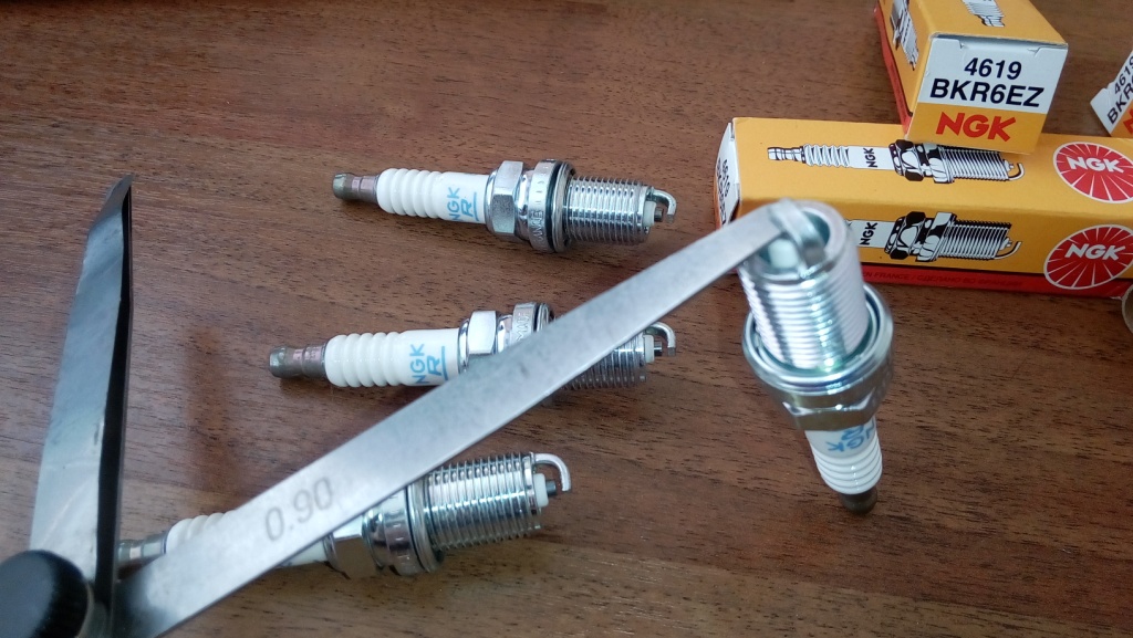

Сообщение от Bizet
Серия V-Line?
Ну , наверно. На коробках нет маркировки про серию V-line, просто свечи.
Мэйд ин франс.
ID:	110994 Нажмите на изображение для увеличения

По умолчанию Re: Свечи зажигания 1,6л, 2.0 л.
Я прикупил себе NGK V-Line 38, то бишь BKR6EZ (код для заказа NGK 6717). Сделаны во Франции.
К "реношным" энгельсам, которые закрутил дилер у меня претензий нет, но перед зимой поменяю. Больно уж нареканий много на энгельсы.
Сам производитель заявляет применимость на CITROËN, DACIA, FIAT, LANCIA, NISSAN, PEUGEOT, RENAULT. Правда зазор 0,9мм, а у Рено 0,95.
