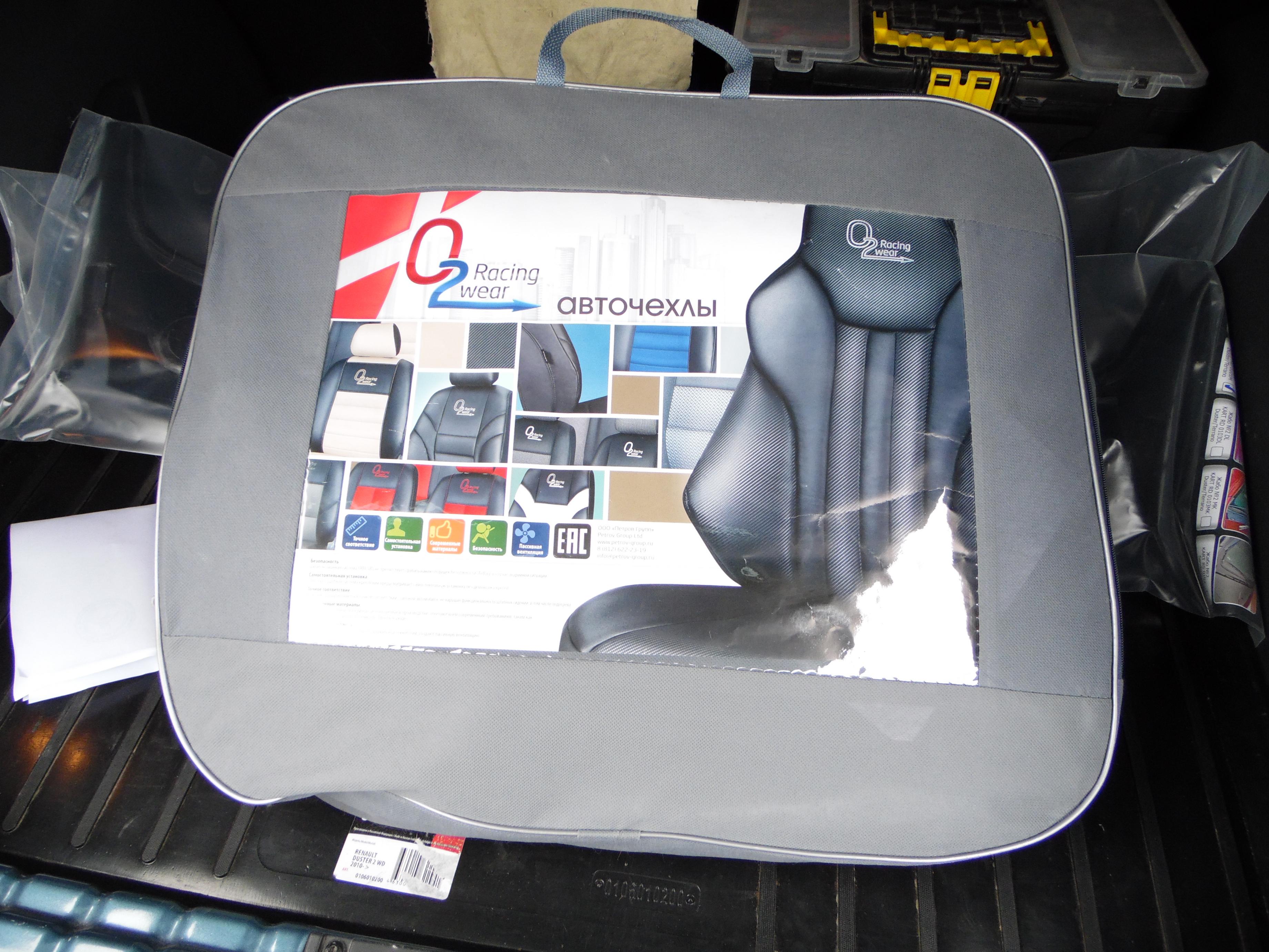

получил сегодня посылку от Спутника
основа серая, вставка перфорированная бежевая, поставлю добавлю фото, с доставкой обошлись 5475р

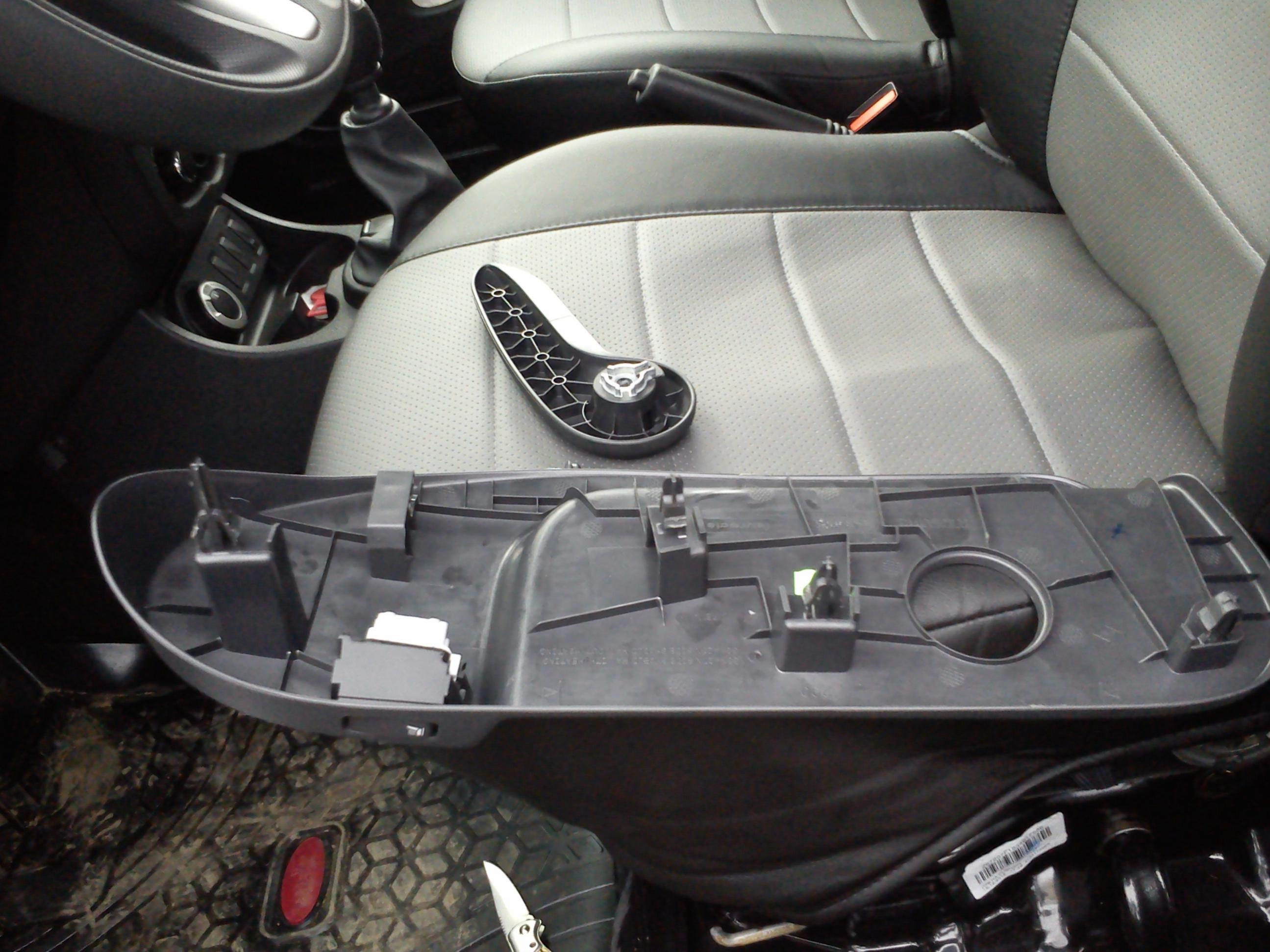

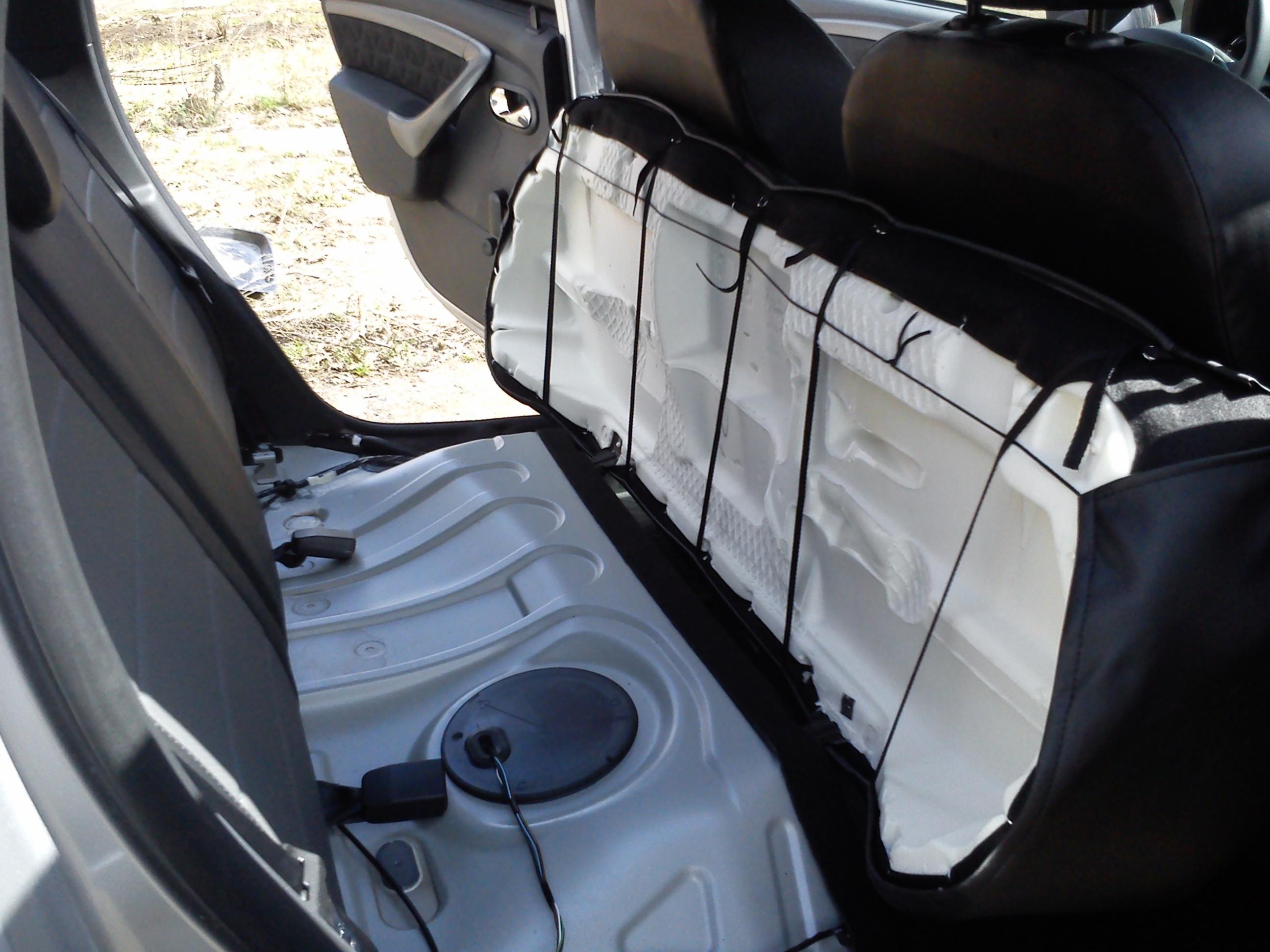

Сегодня занимался установкой на кресла. С задними никаких проблем. А вот передние задали задачку в районе пластмассовой накладки сбоку. У водительского кресла есть механизм подъема (лифт) поэтому я даже непытался отсоединить пласстмаску от сиденья, вталкивал край чехла линейкой. А вот пассажирское место решил разобрать. Накладка крепится 6-ю защелками двусторонними, одной рукой большим пальцем нажимал на один лепесток, а другой рукой тянул за накладку. Так поочерёдно отщелкнул все шесть. Отсоединил разъём с выключателя попогрейки. Ну думаю дело сделано, край чехла уложу ровно. Ан нет, теперь край чехла перекрывает три верхних отверстия для защелок. Пришлось вернуть накладку на место и запихнуть край линейкой. Итог: снимать накладку смысла нет.

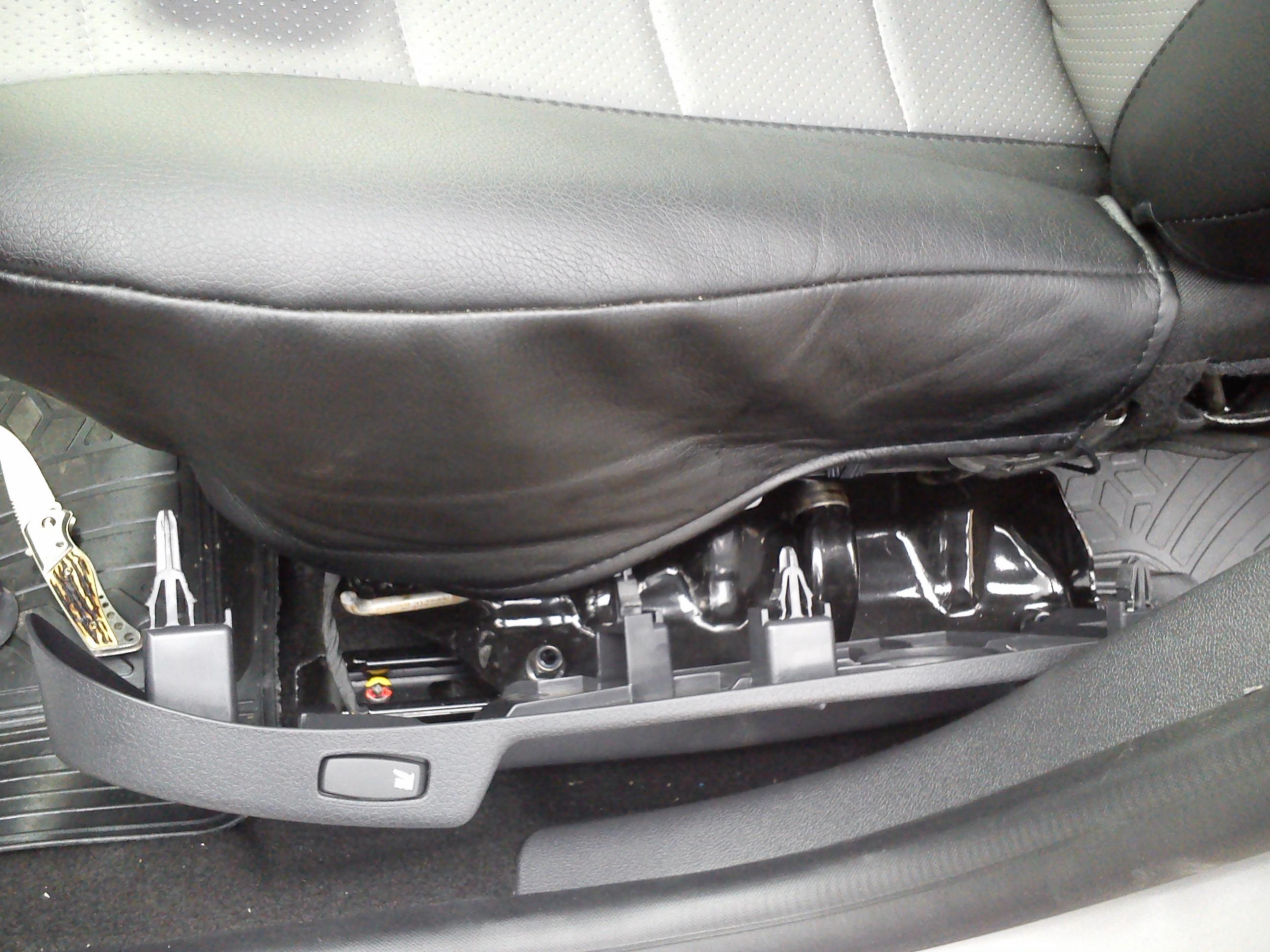

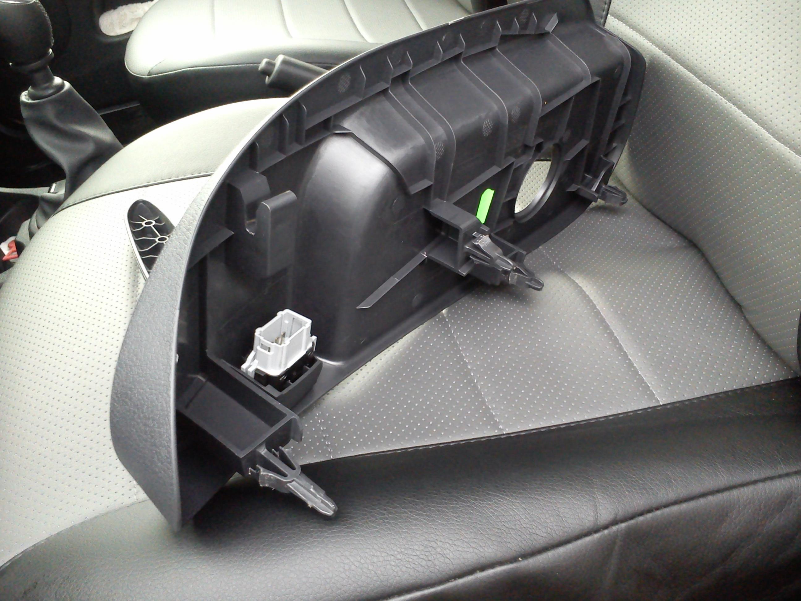

Приобрел чехлы экокожа, оделись на заводские без проблем. Накладки на передних сиденьях снимал, потом в чехле прорезал дырочки чтобы установить накладку.

Vitto 50

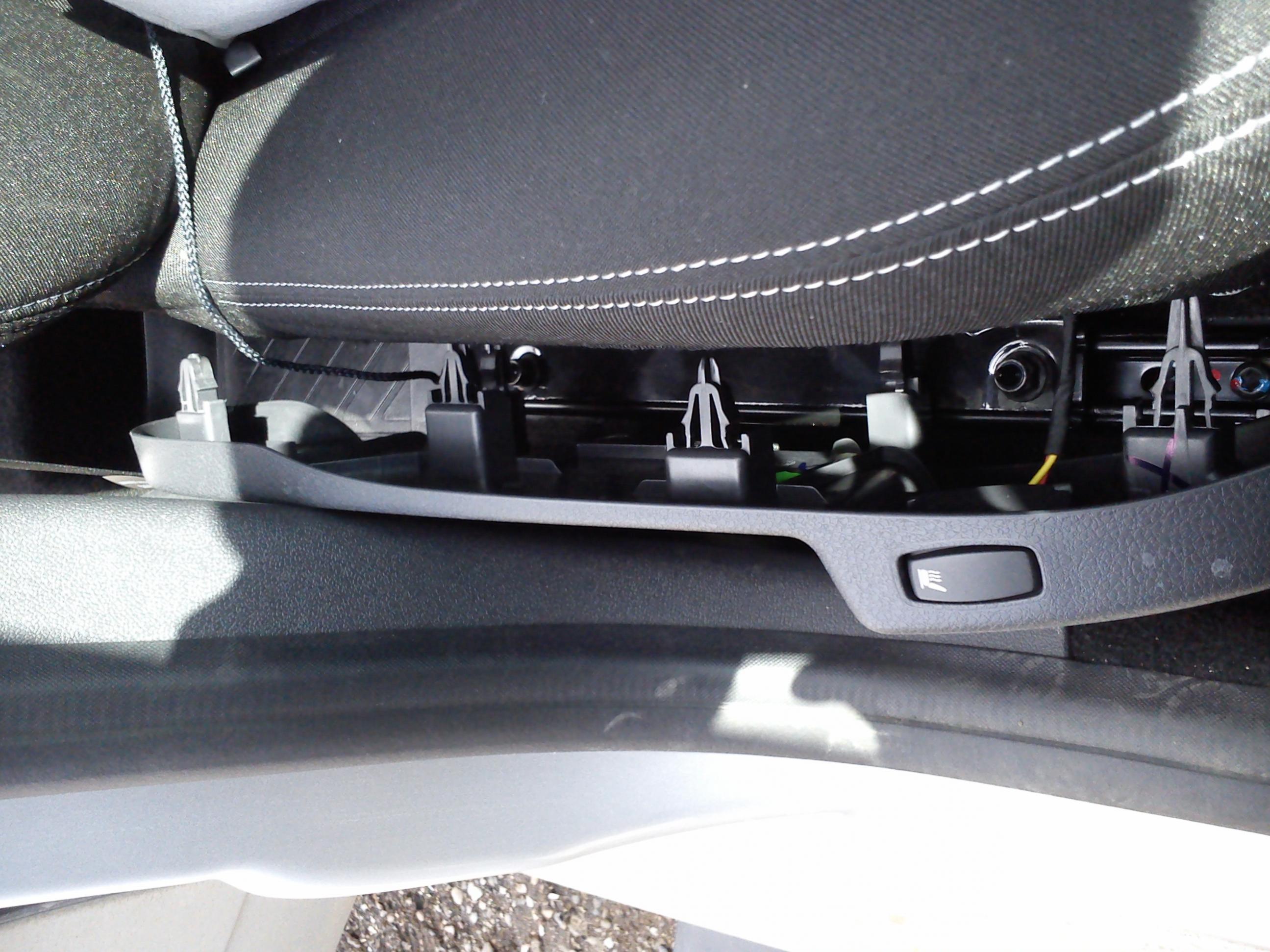

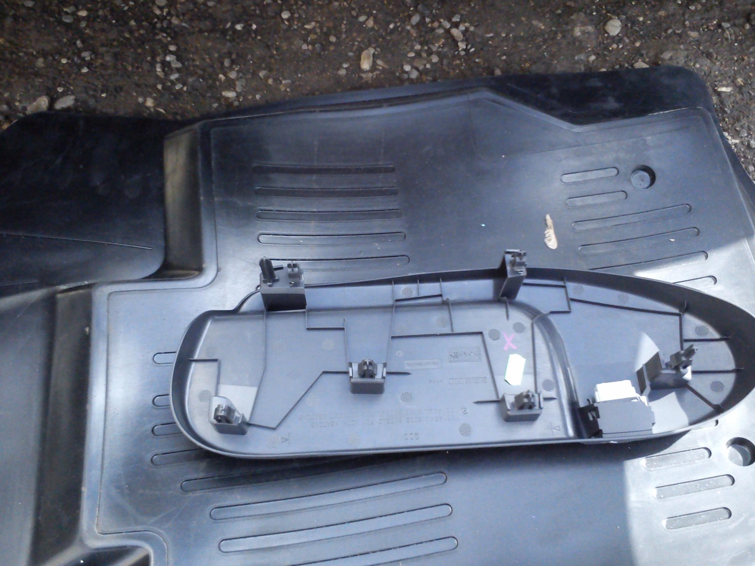

, через два дня эксплуатации новых чехлов понял что нужно переделать места около пластмассовых накладок. Хочу тоже прорезать дыры сбоку на чехлах сидений. Подскажи как снял накладку с водительского места, ведь там есть механизм подъема - лифт

Radiosha
Vitto 50
У меня нет подъема.
Снял сиденье положил на бок, и утконосами аккуратно нажимал на защелки одновременно оттягивая накладку.

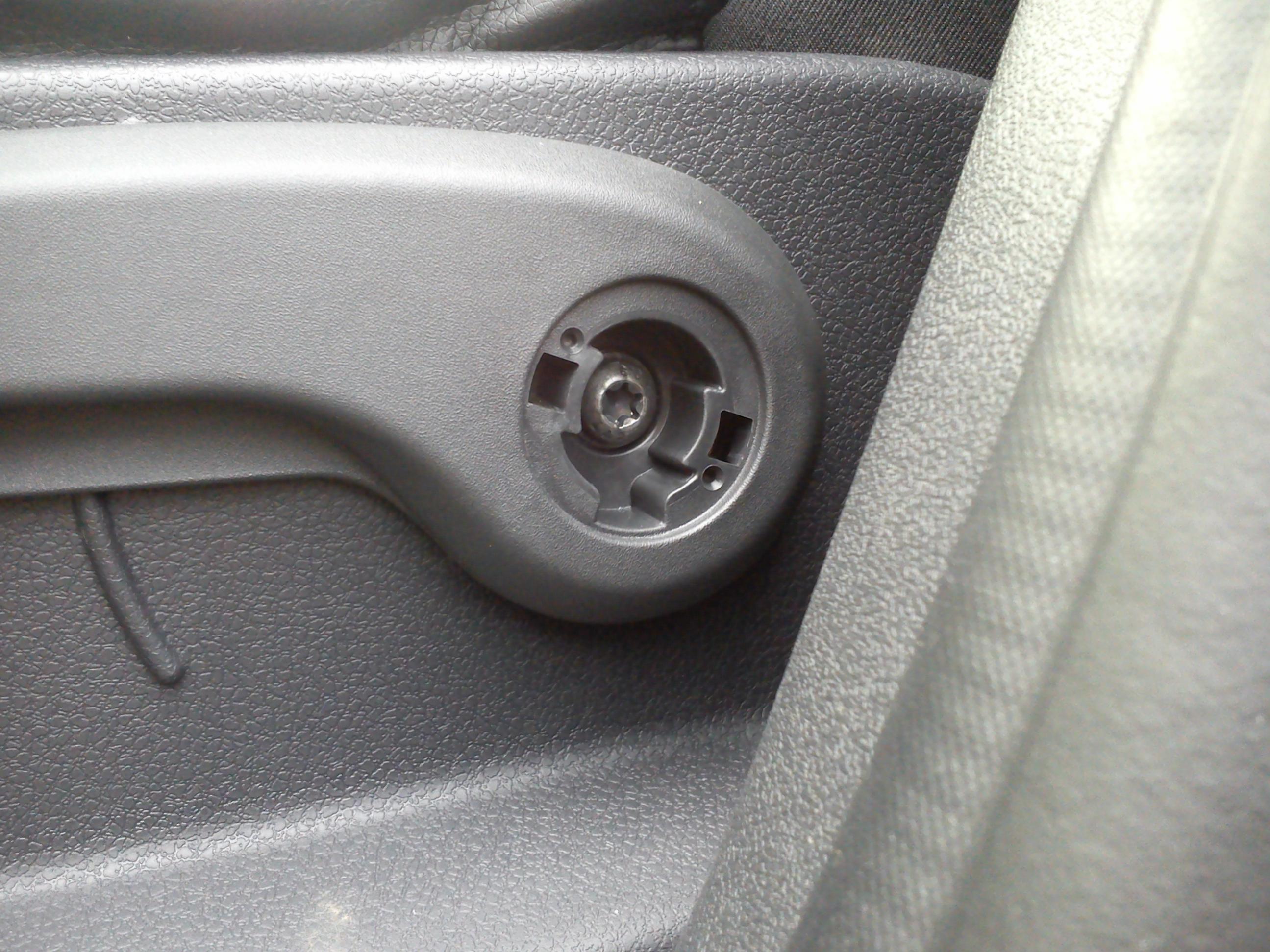

Radiosha

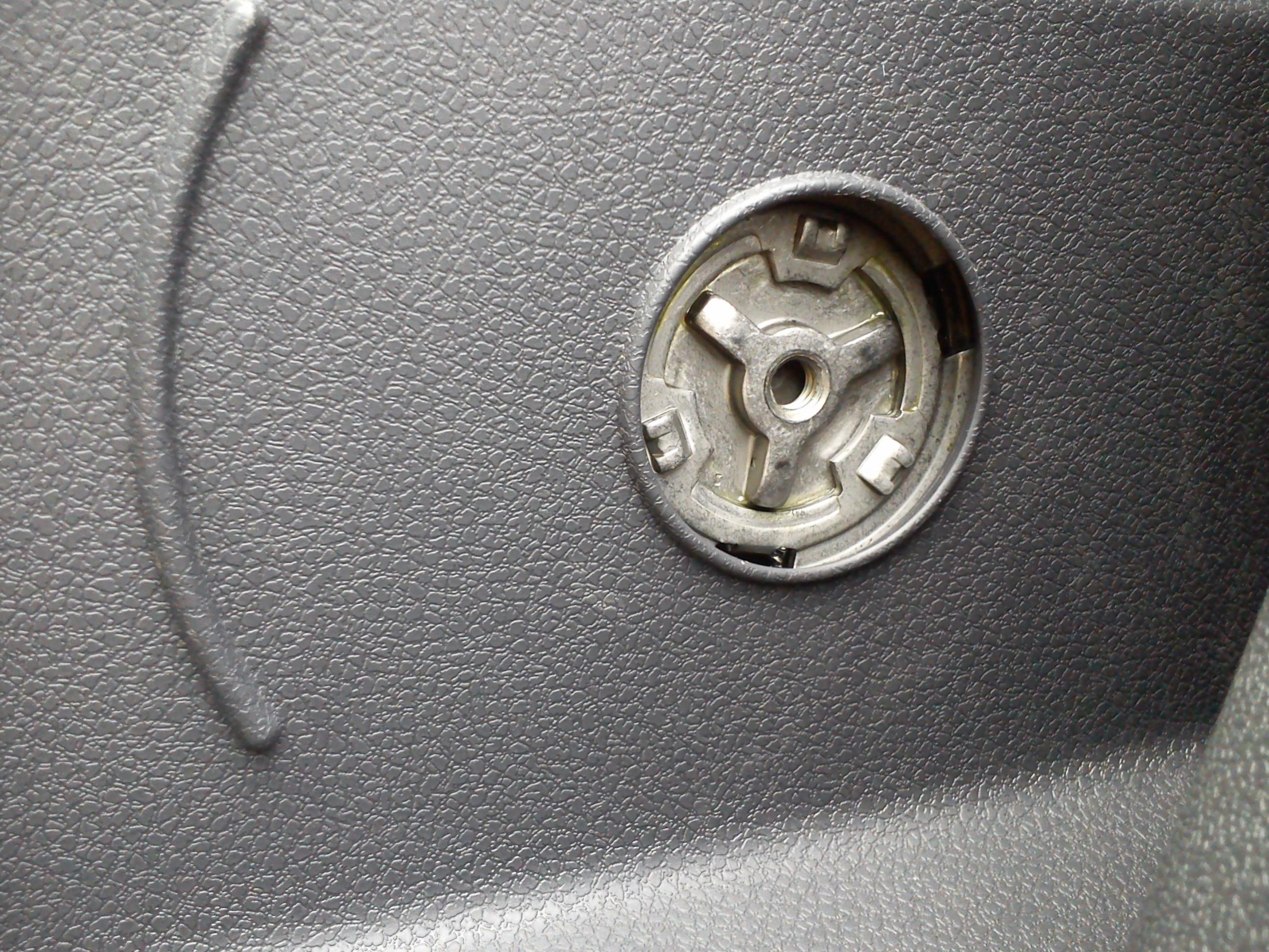

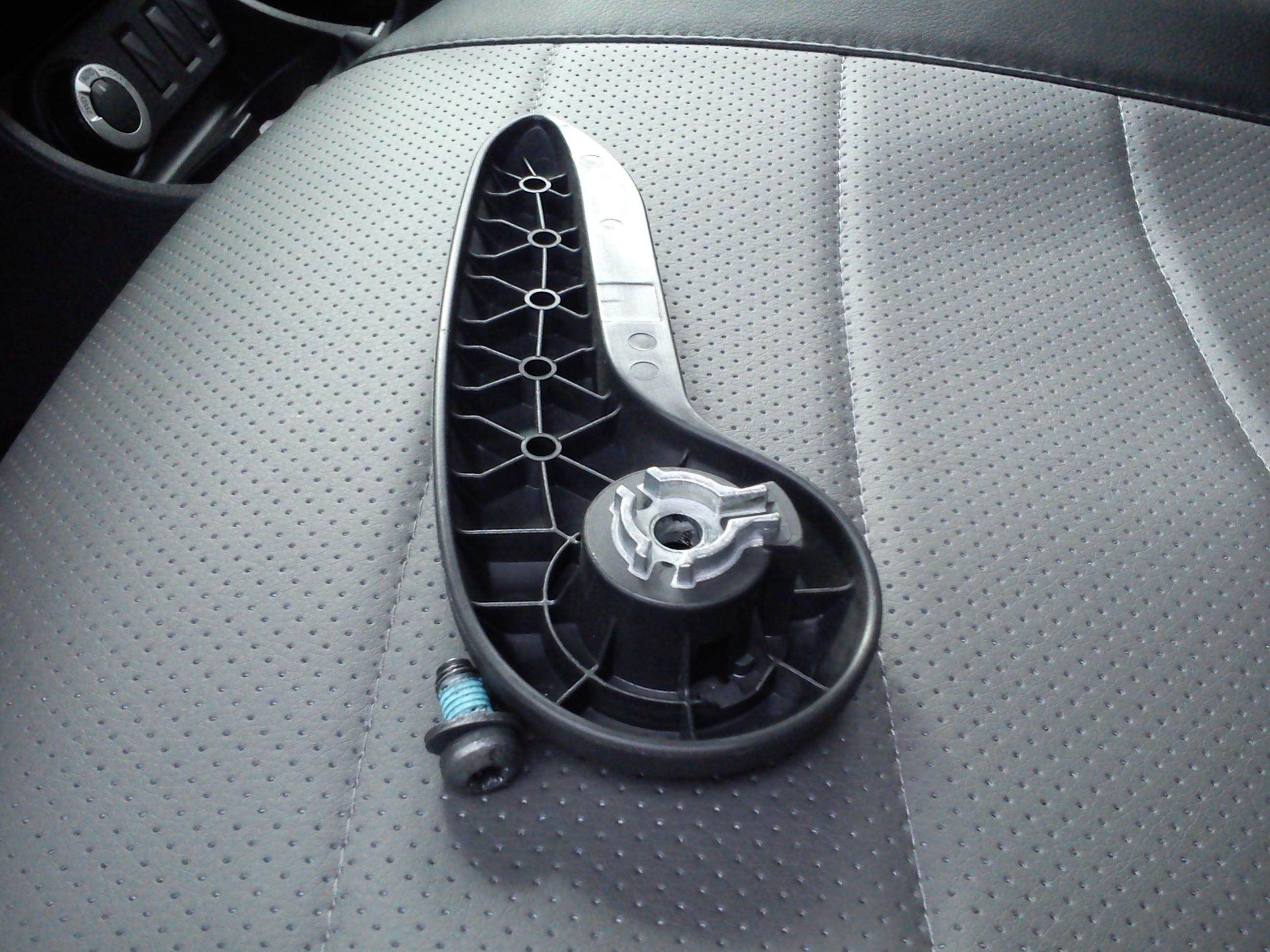

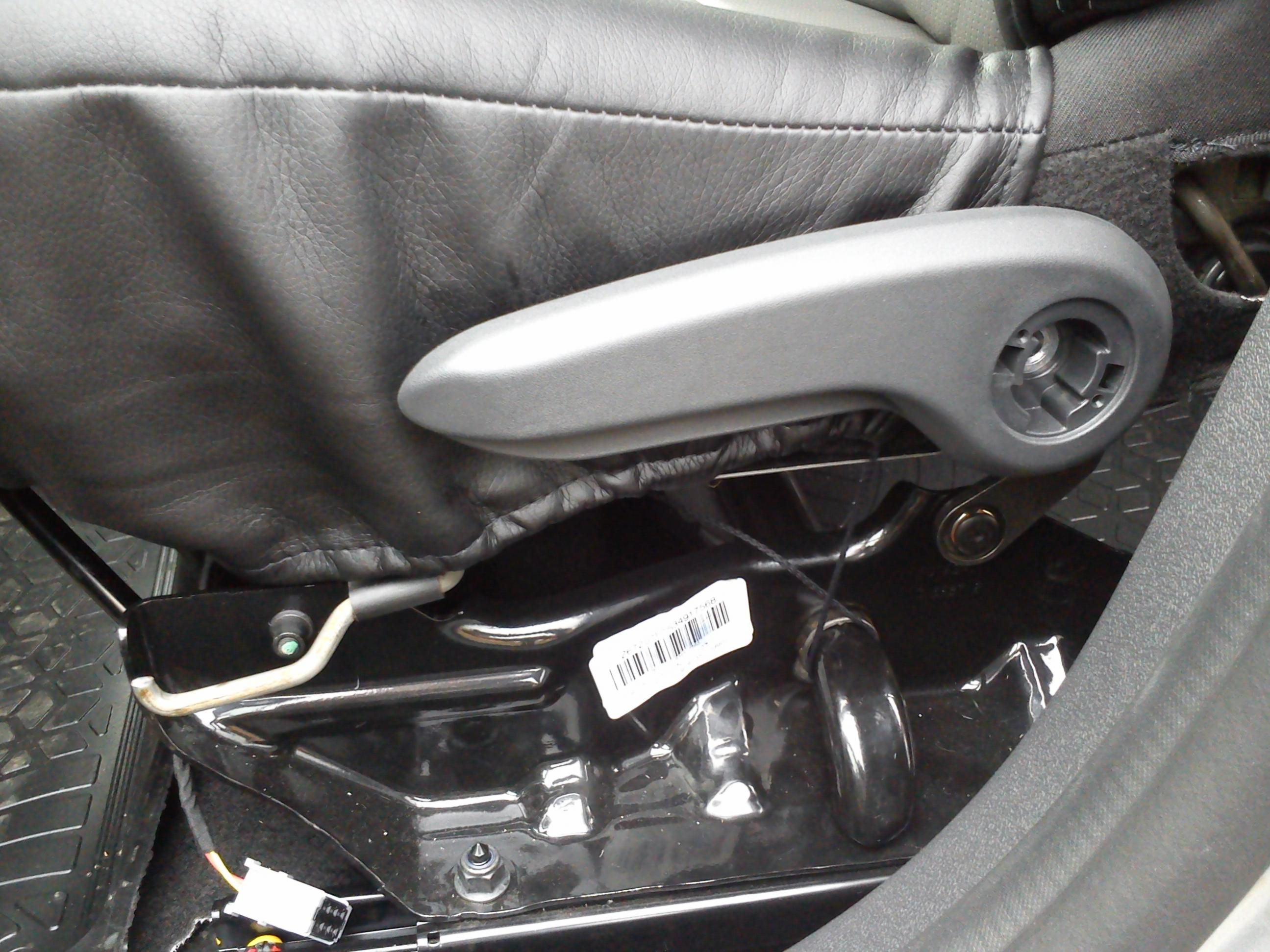

Для удобства лифт поднять полностью, снять круглую пробку на ручке, открутить торкс болт и снять ручку. Дальше крышка снимается как обычно.

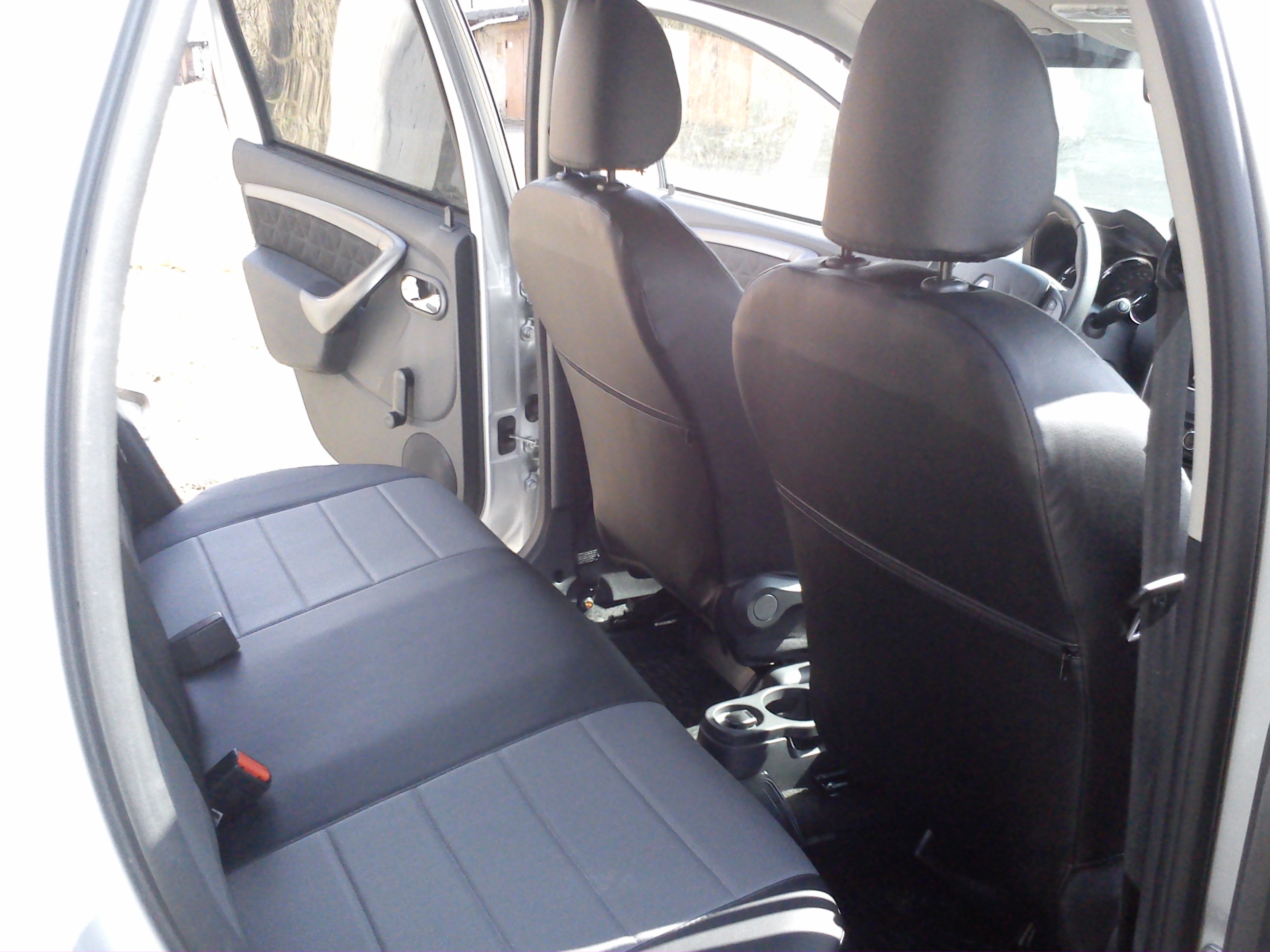

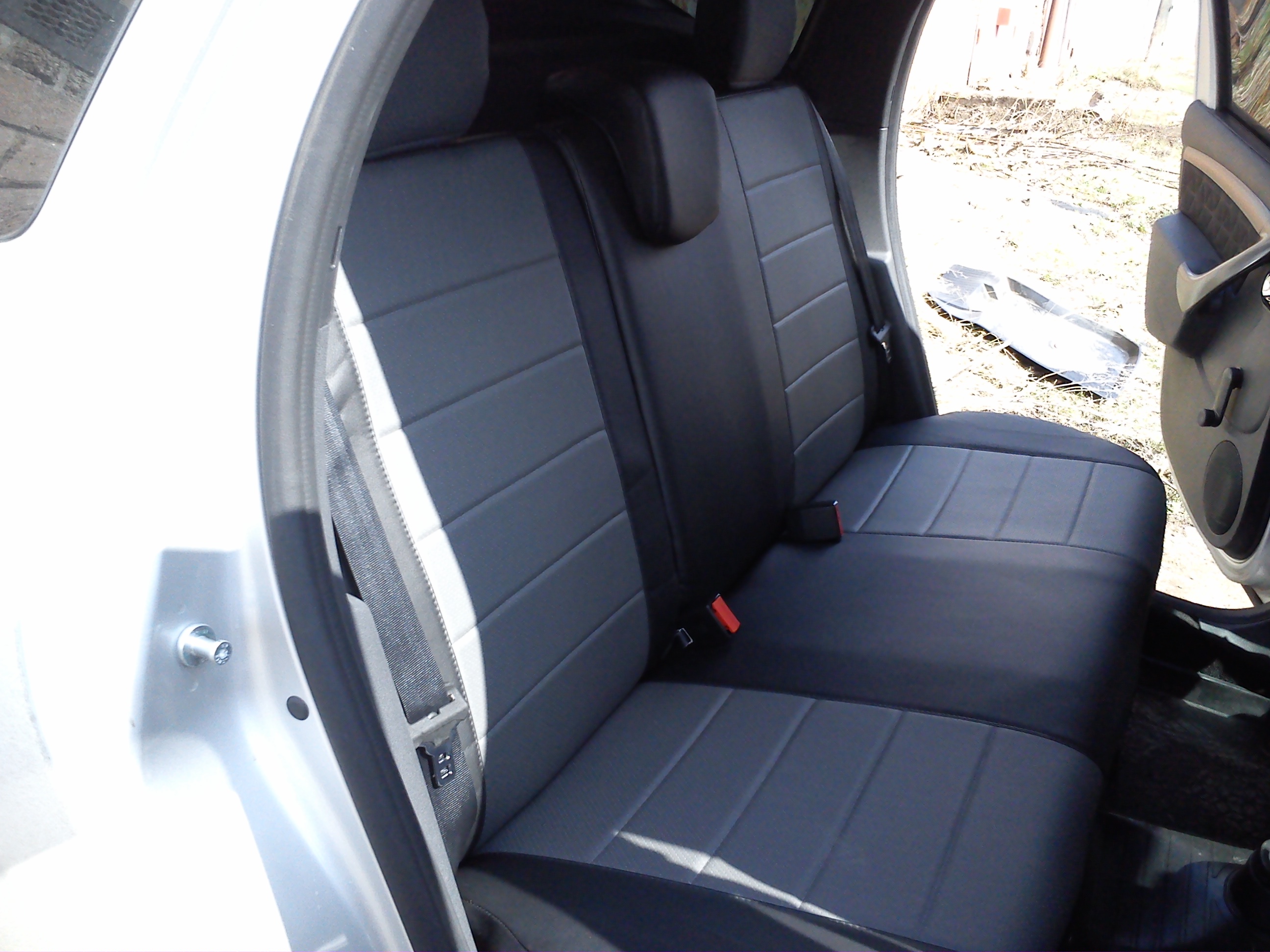

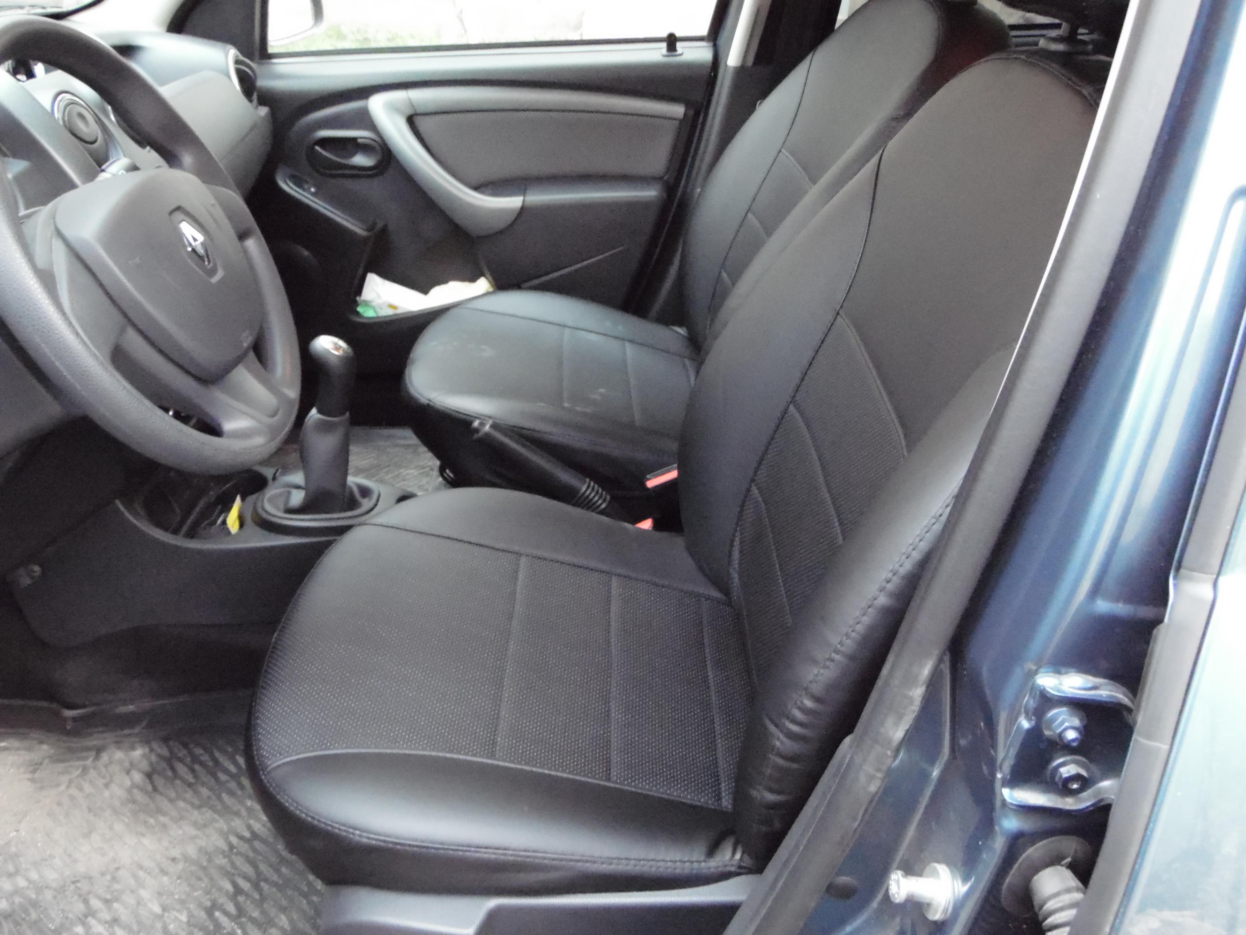

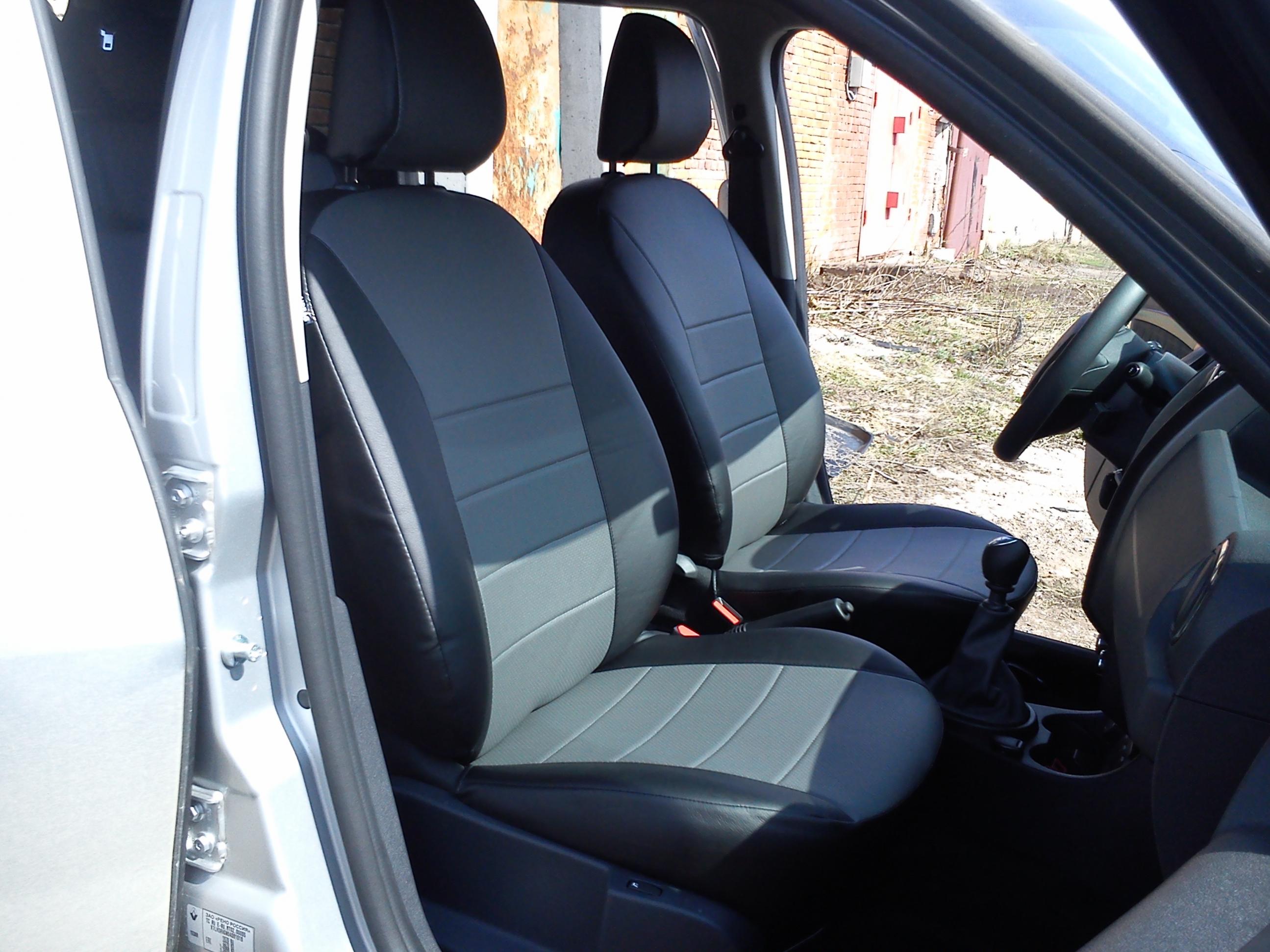

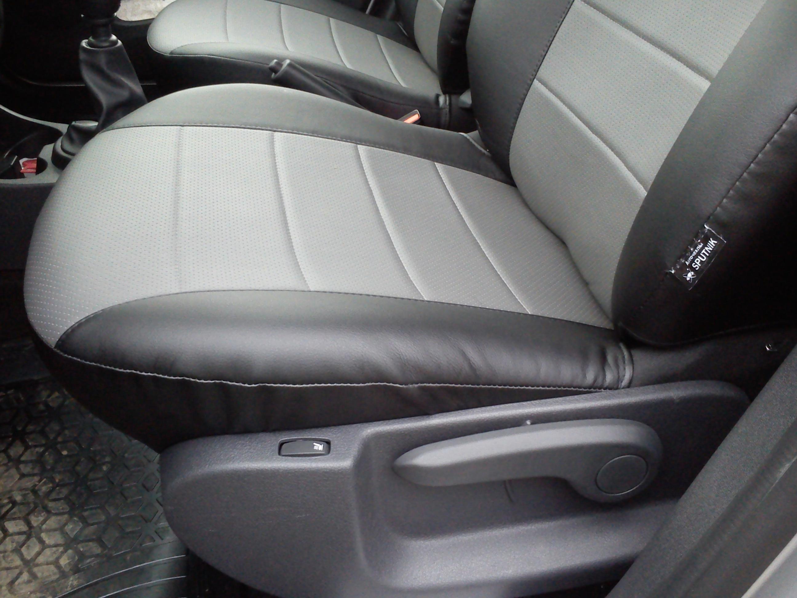

поставил чехлы, машина 14 года без аирбегов,поэтому установка проще простого

Demon74
, сорри, разглядел, это лейбл
всё выше написано. понял
Красивые

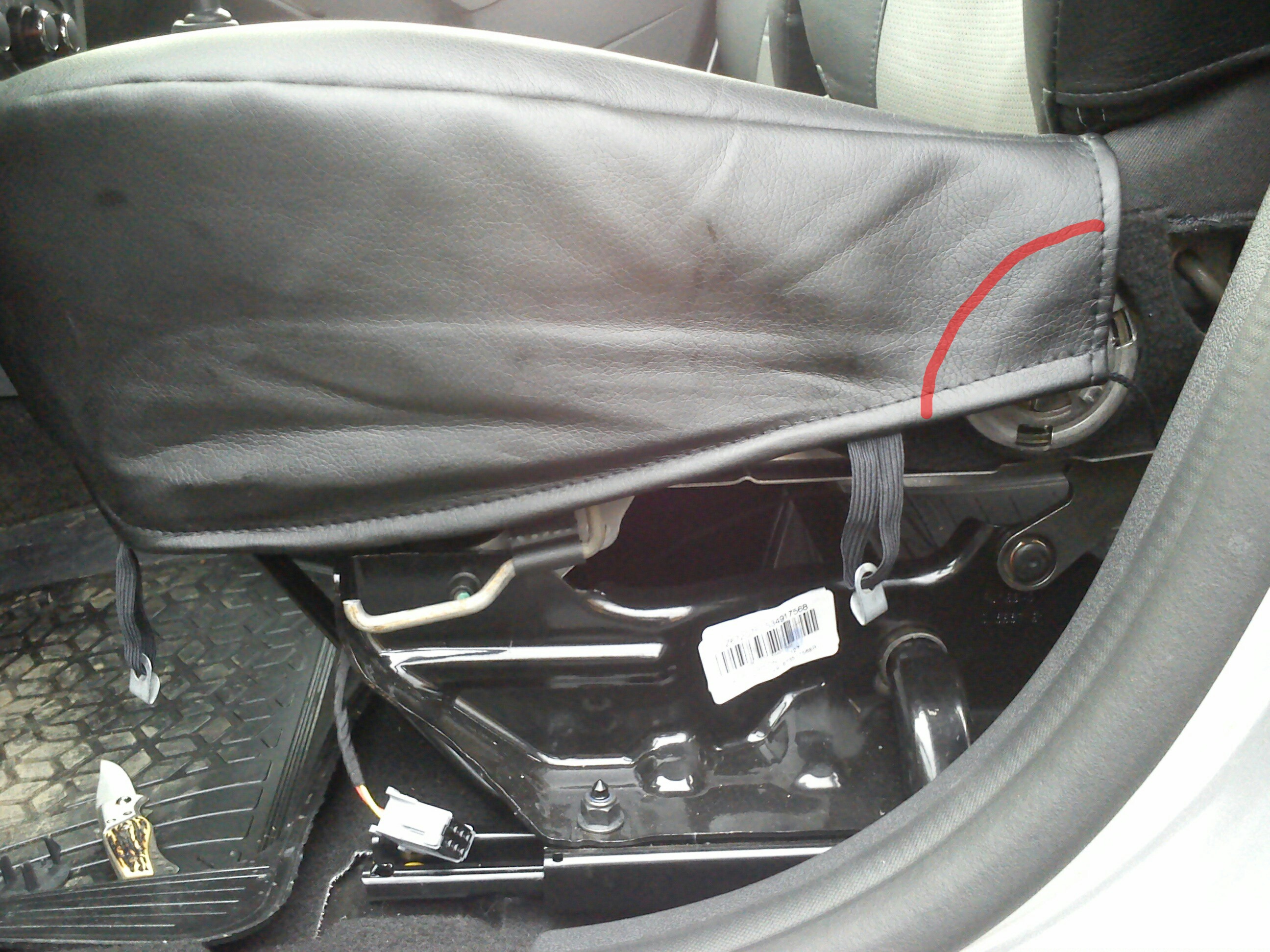

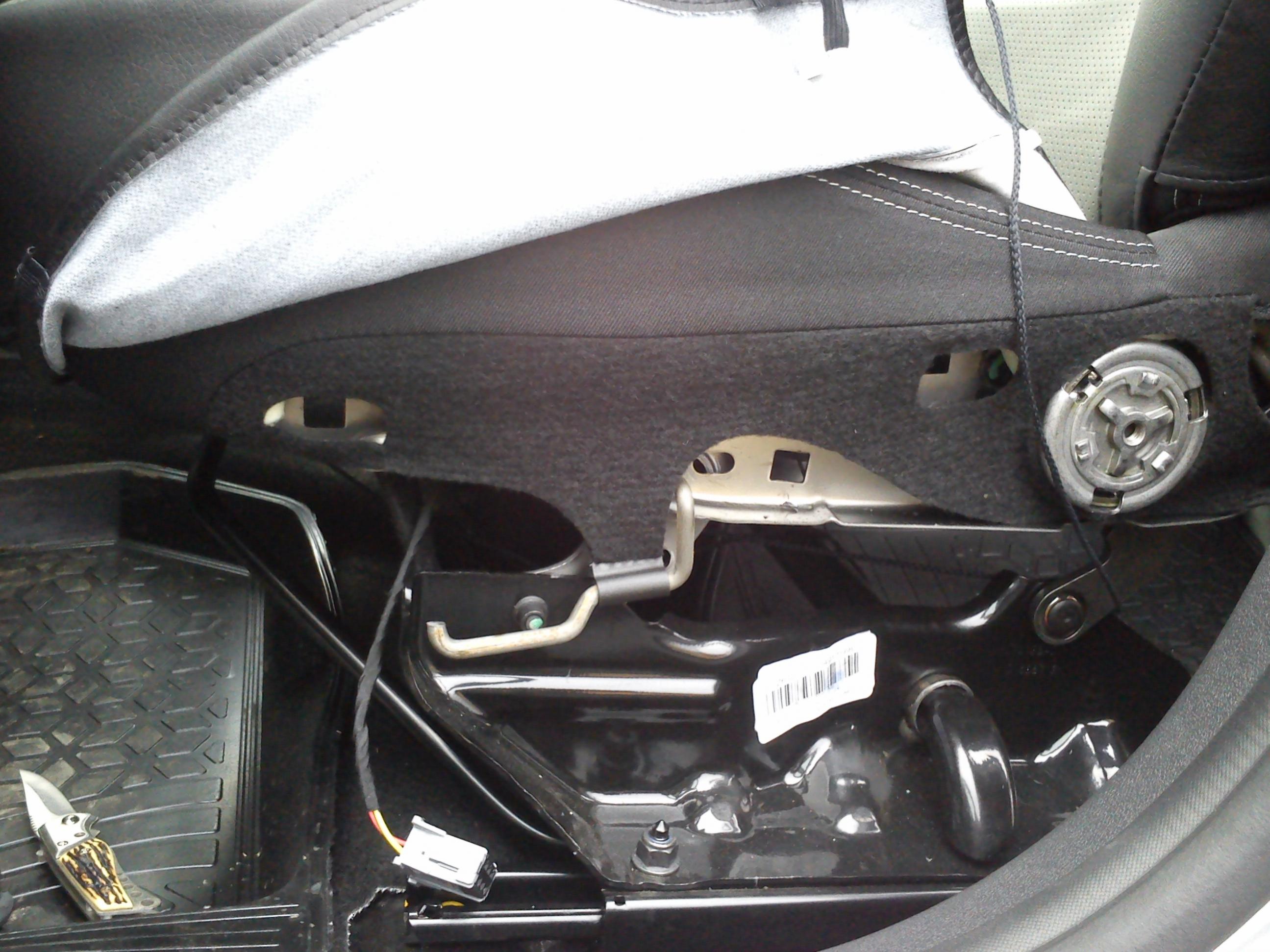

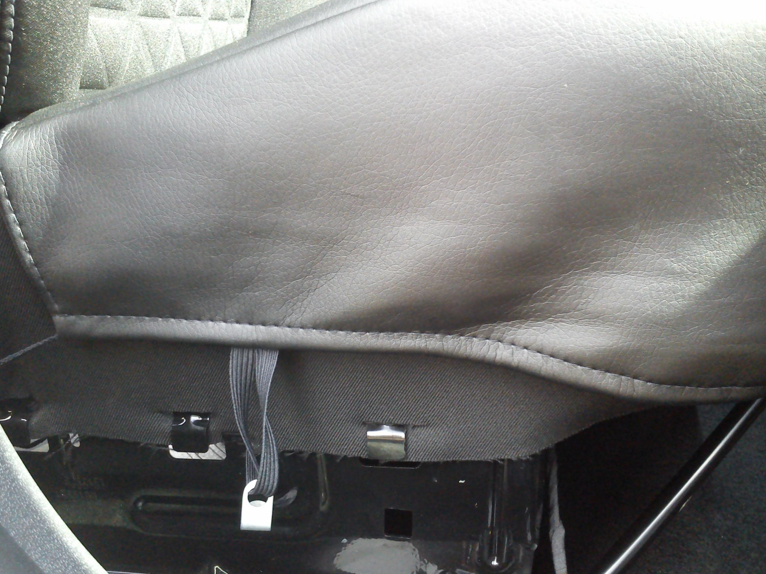

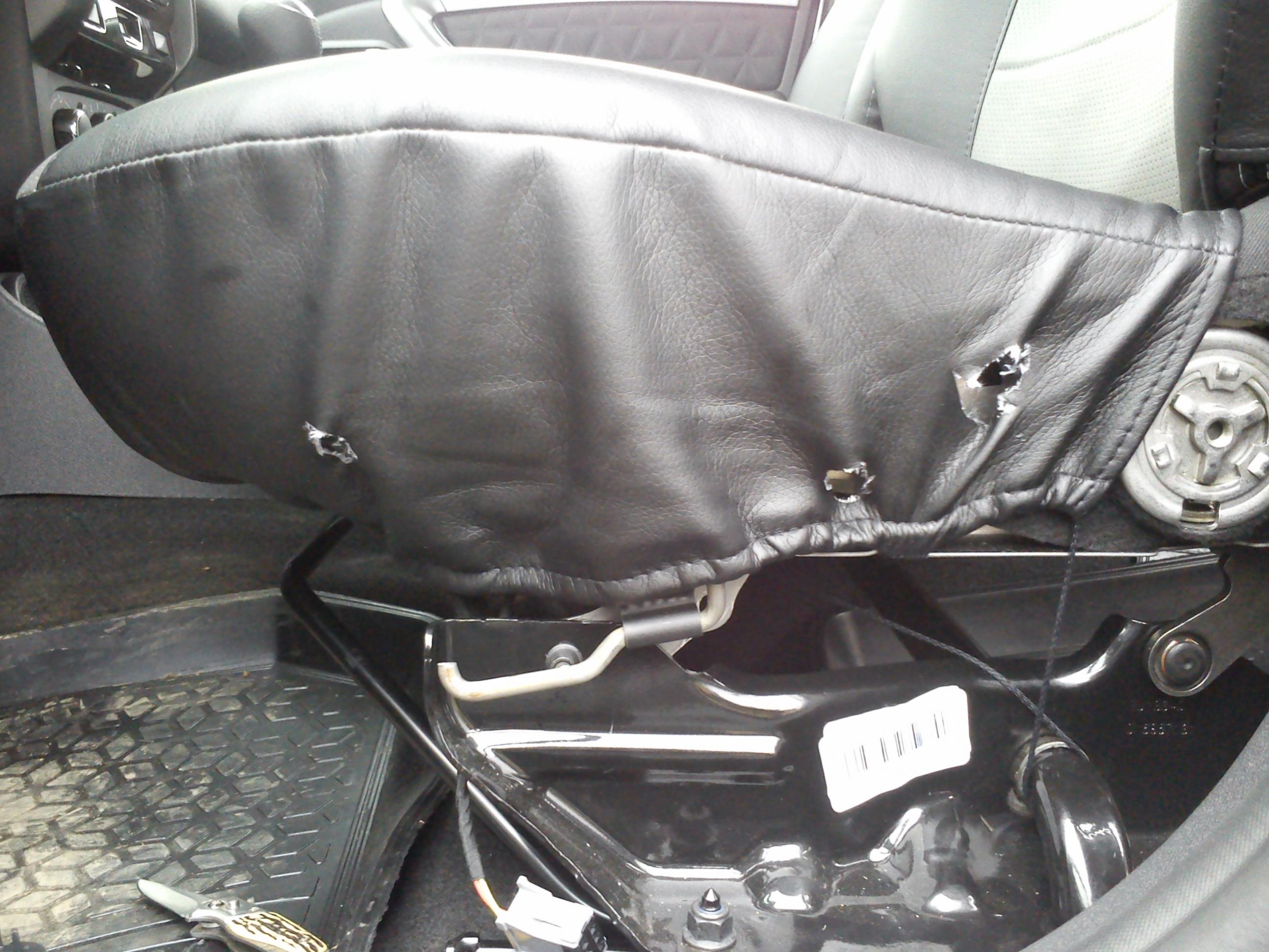

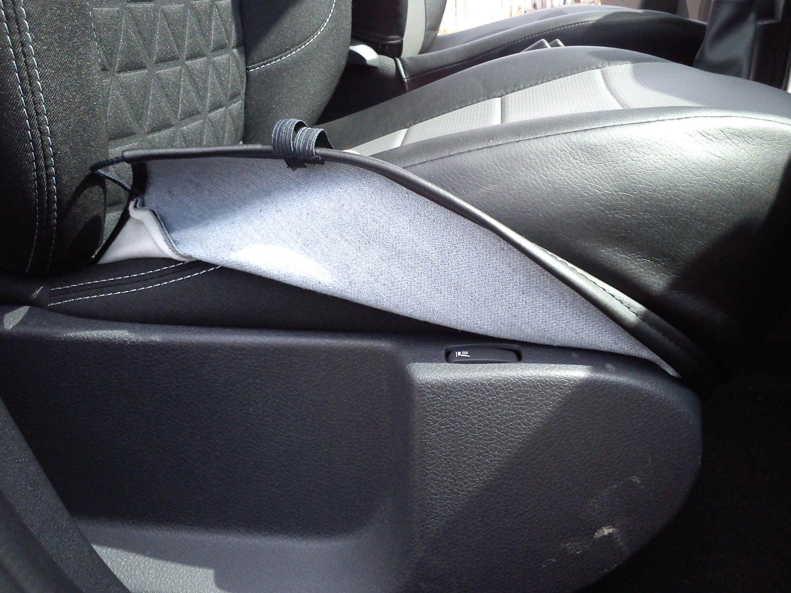

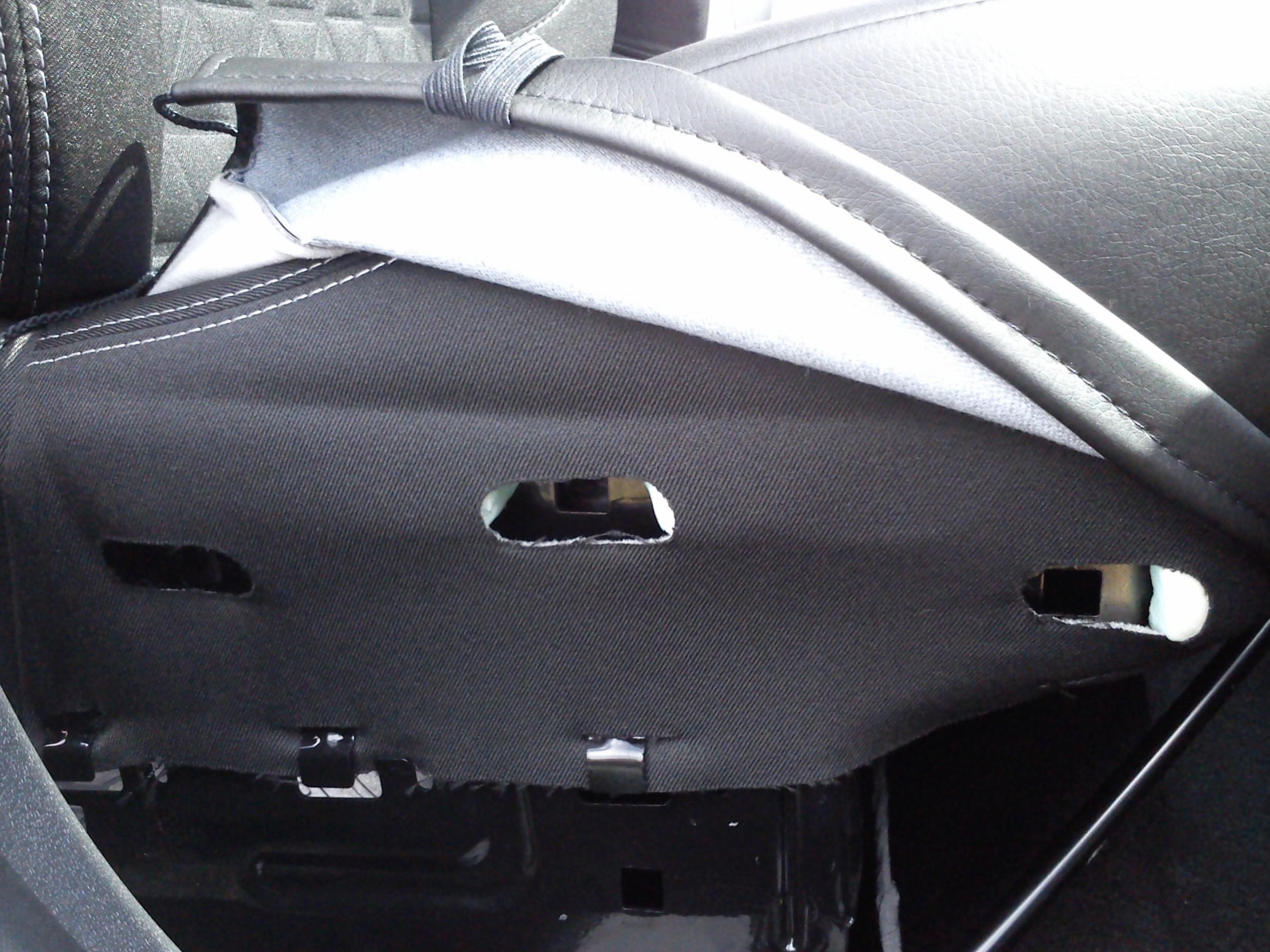

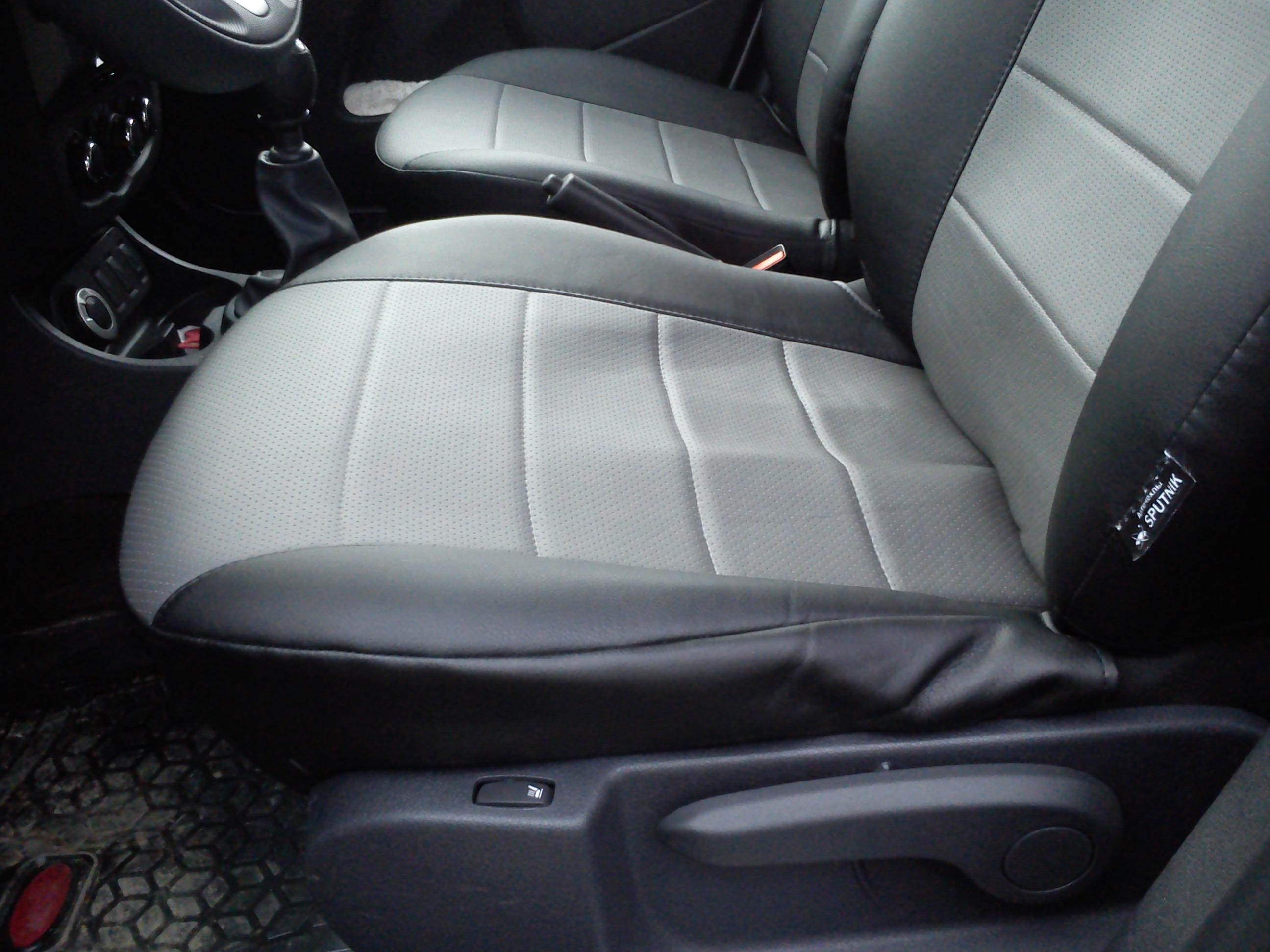

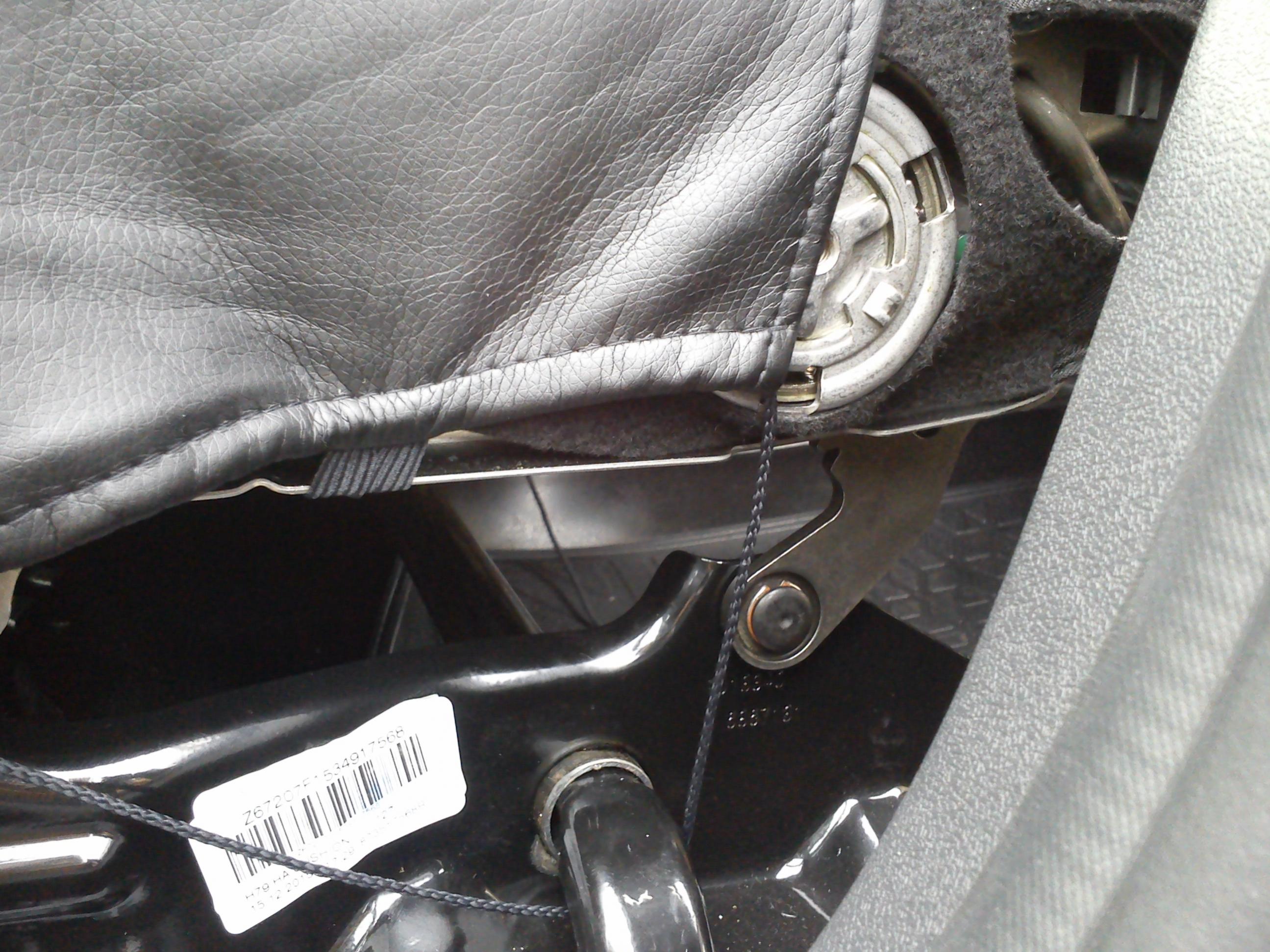

Через два дня эксплуатации стало так
Решил снять накладку, а там опять засада, край чехла попадает на место крепления ручки. Отводишь вперёд - получаются морщины, назад отвести и сделать большое отверстие - не хватает кожи.
Ещё через два дня понять что я тупанул. Перепутал правый и левый чехол сидений. У них боковые части разной длины. Как мне написали "поздно пить боржоми" когда я проделал дырки. Неправильные фото удалил, не надо резать ничего. Оставил фото для общего представления о конструкции сидений.

Radiosha

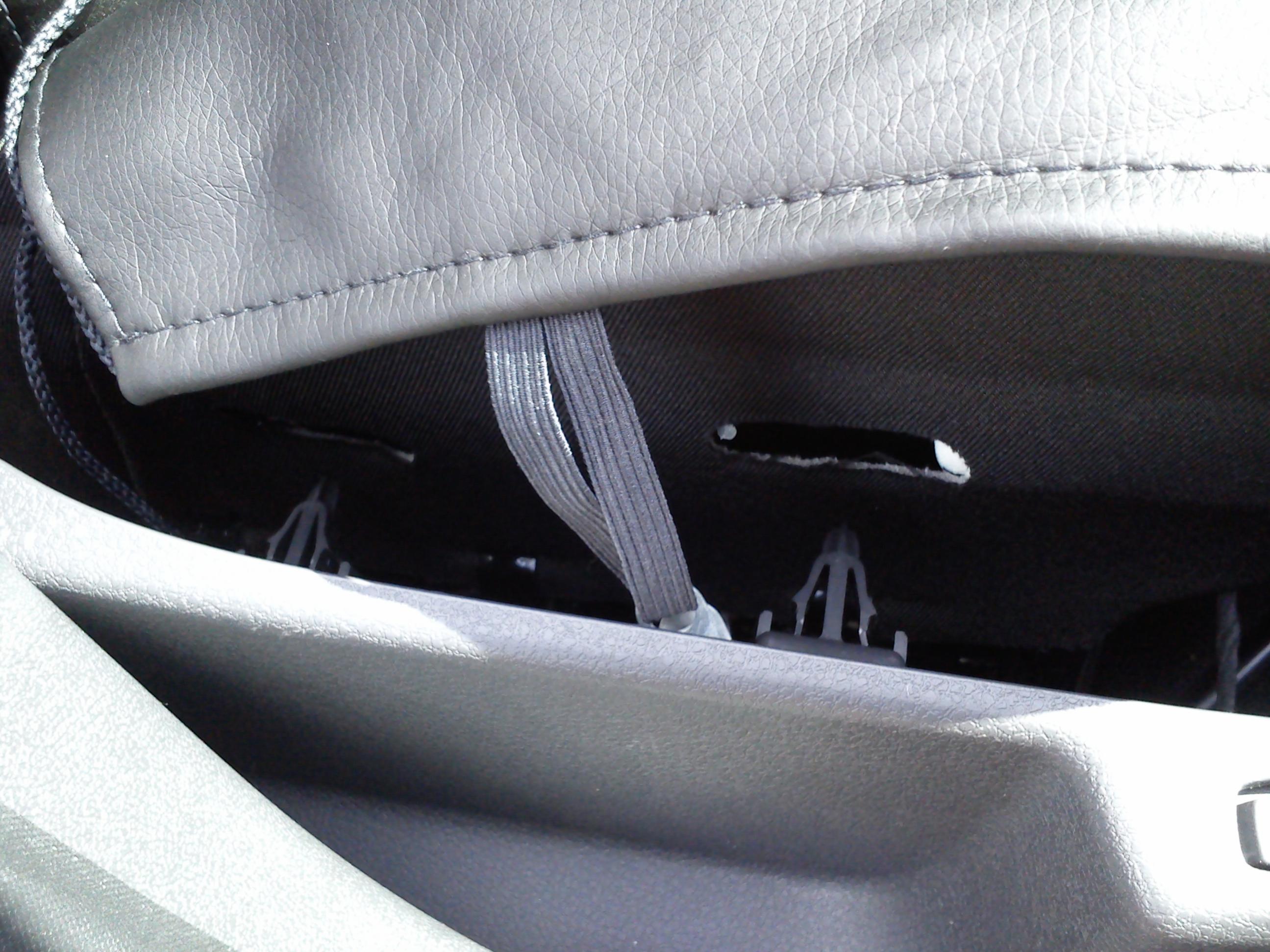

, А почему шнурок так проложен? Я как то сразу вокруг сидения и под сиденьем к центральной петле тянул. Других вариантов не возникло.

Radiosha
, Спасибо за фото отчет, если б только чуть по раньше я бы не стал себе заказывать их, а так уже завтра прийти должны.
Вот думаю может сразу к знакомой швее отнести сделать этот вырез и прошить края, чтоб не рвало.

мишаNA
Вы думаете, у других производителей есть вырезы под крепление пластмассовых щитков? Я не чего не вырезал. Водительское немного морщинит, пассажирское нормально, мало на нем кто-то ездит.
---------- Добавлено в 07:19 ---------- Предыдущее написано было в 07:16 ----------
Radiosha
И шнурок сползает в точку где две железки двигаются как ножницы когда поднимаешь или опускаешь сиденье.
Я высокого роста. После того, как опустил сидение и затянул шнурок, сидение больше не поднимаю. Так же можно под себя отрегулировать 1 раз и все. Баловство этот лифт.

Да знаю я. Просто на сандеро небыло лифта и чехол ни на что не натыкался и зафиксировать его было проще. А теперь зная что край будет упираться в механизм подъема кресла, я попробую избежать заранее проблему с фиксацией.
