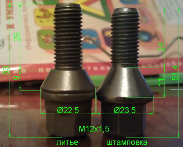

Друзья,подскажите,болты М12х1.5х28мм подойдут для литых дисков? 28мм не многовато?

...болты вроде длиной 24 мм...для литья..в принципе если уже взяли можно на токарном станке подрезать...

Сообщение от Vaber Посмотреть сообщение
А я без задней мысли штатные болты поставил от стилизованных дисков, вроде стоят колеса!

Сообщение от Михась Посмотреть сообщение
24 для штамповок! на соседнем форуме писали про 26 мм,но нашёл только 28
вот и думаю подойдут или нести назад и искать,искать...

Вот

astranaft, я по этой картинке и ориентировался) но нашёл только 28мм
Надо попробовать... У меня секретки чуть длиннее (точный размер не знаю). На шиномонтажке поставили, проверили - всё ок'.
Себе именно такие на литье купил и поставил без проблем
