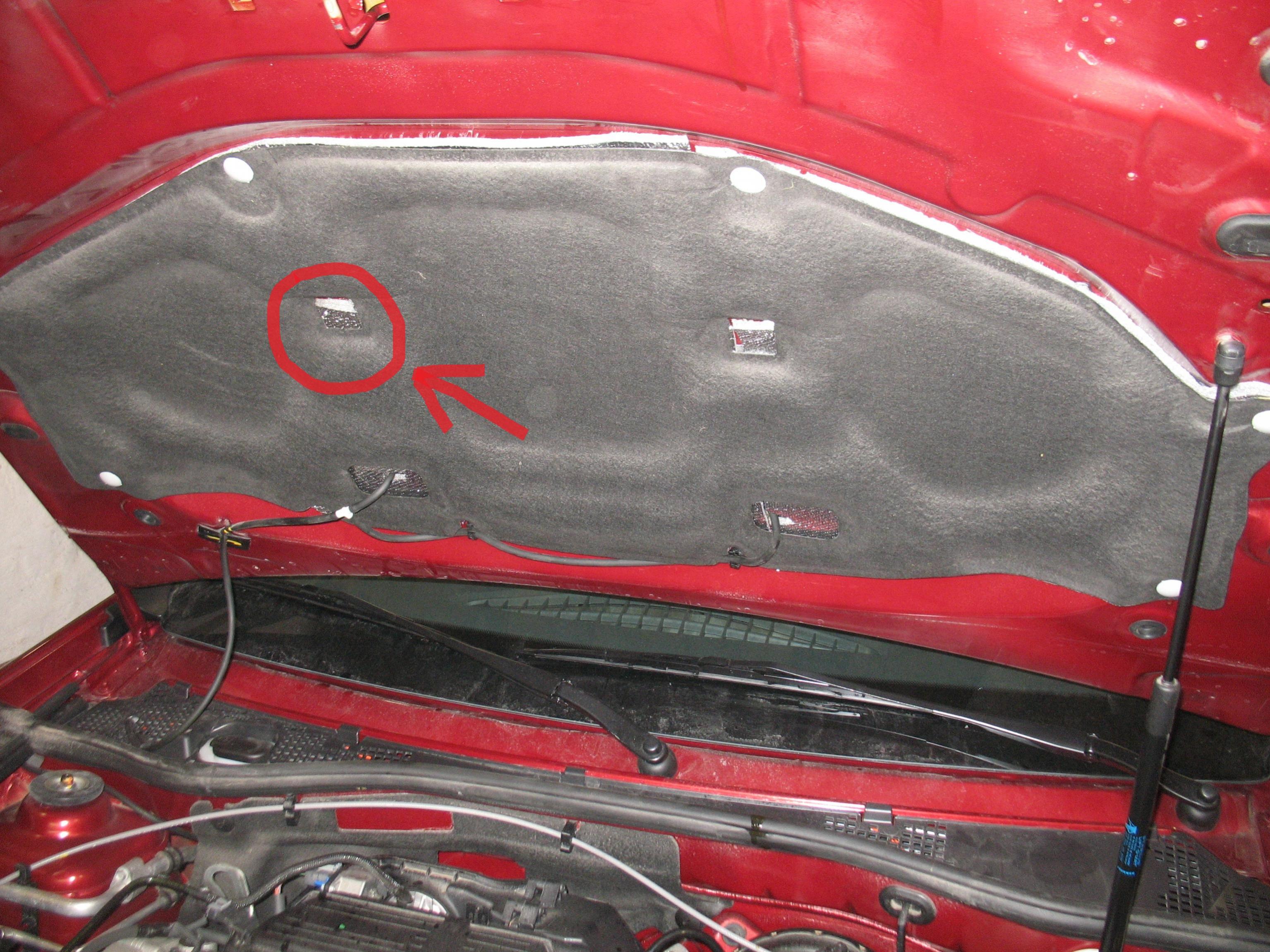

закрываешь фольгированным изовером вот этот квадрат и вода больше не течет, так уже четыре года езжу на свечах нет не грязи не ржавчины.
У меня также закрыто, правда только одно окно, из которого в 3 свечной колодец водичка по шлангу и попадает.
Разве это возможно???!!! Ведь у тебя тоже F4R двигатель.
Кажется, я понял. У вас звуко/тепло изоляция с квадратными дырками (не пойми зачем), стекает по капоту между капотом и изоляцией от дырки в капоте под жиклёр. Охренеть.

, Зимой вообще закрываю весь отсек одеялом,какое уж там тепло форсункам.
Есть и такое, но по сути укрывание там чем-либо не решает вопрос течи на корню, согласны?

Да это по сути,тот же пластиковый кожух,которого у нас нет. А новые форсунки,согласен решение проблемы,или герметизация. Но себе пока не подобрал,глядел,но все какие то карявенькие. Пока вопрос так решён.
