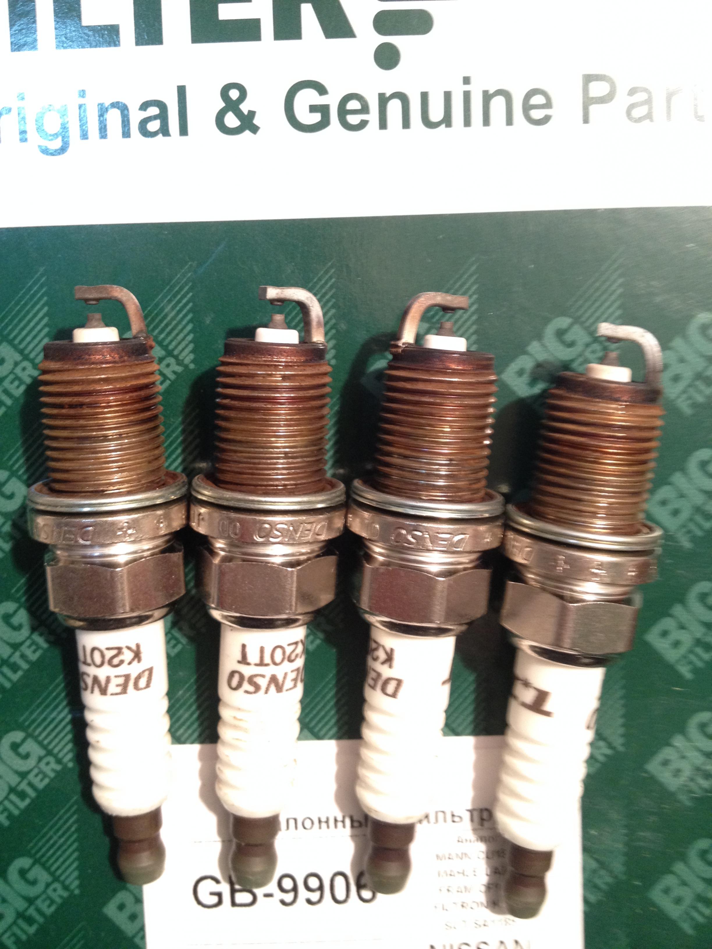

Критик
Регистрация: 08.12.2015
Сообщений: 828
2 нед. 4 д. 20 ч. 43 мин. 8 сек.
330
Был(а): 28 апр 2025 13:27
Адрес: просторы России
Автомобиль: Дастер_ф2(2015), МКП, 2л, 4х4, privilege
Re: Свечи зажигания 1,6л, 2.0 л.
Scorp 3
, и где брать эти свечи (Денсо К20ТТ), чтобы не нарваться на контрафакт?
Критик
Scorp 3
, и где брать эти свечи (Денсо К20ТТ), чтобы не нарваться на контрафакт?[COLOR="Silver"]
есть у меня комплект к20pr-u11 с гравировкой маде ин джапан, на коробке малазия, классно на них от ездил, после этого купил еще 4 комплекта, на всех уже другая гравировка и просто разочарован.
сейчас перешел на китайский иридий от торка, вроде их какой то бренд и ставят на их авто с завода... за первые 700км эффект новых свечек и все очень даже нравится, если продержатся 30т то готов буду их выкинуть и купить точно такие же.

Scorp 3
Регистрация: 17.08.2015
Сообщений: 3,350
1 г. 3 мес. 2 нед. 3 д. 5 ч. 57 сек.
2574
Был(а): 01 мая 2025 04:10
Адрес: Павлодар, РК
Критик
Scorp 3, и где брать эти свечи (Денсо К20ТТ), чтобы не нарваться на контрафакт?
Не знаю, где у Вас. Но наверняка можно найти, не такой уж это эксклюзив. Я брал у дилера Денсо, но и то ездил с цешкой и лупой на всякий случай, чем повеселил дилера. У нас на Китай нарваться, как два пальца об....

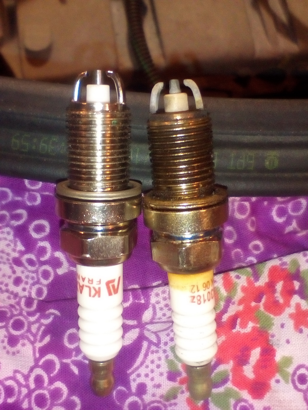

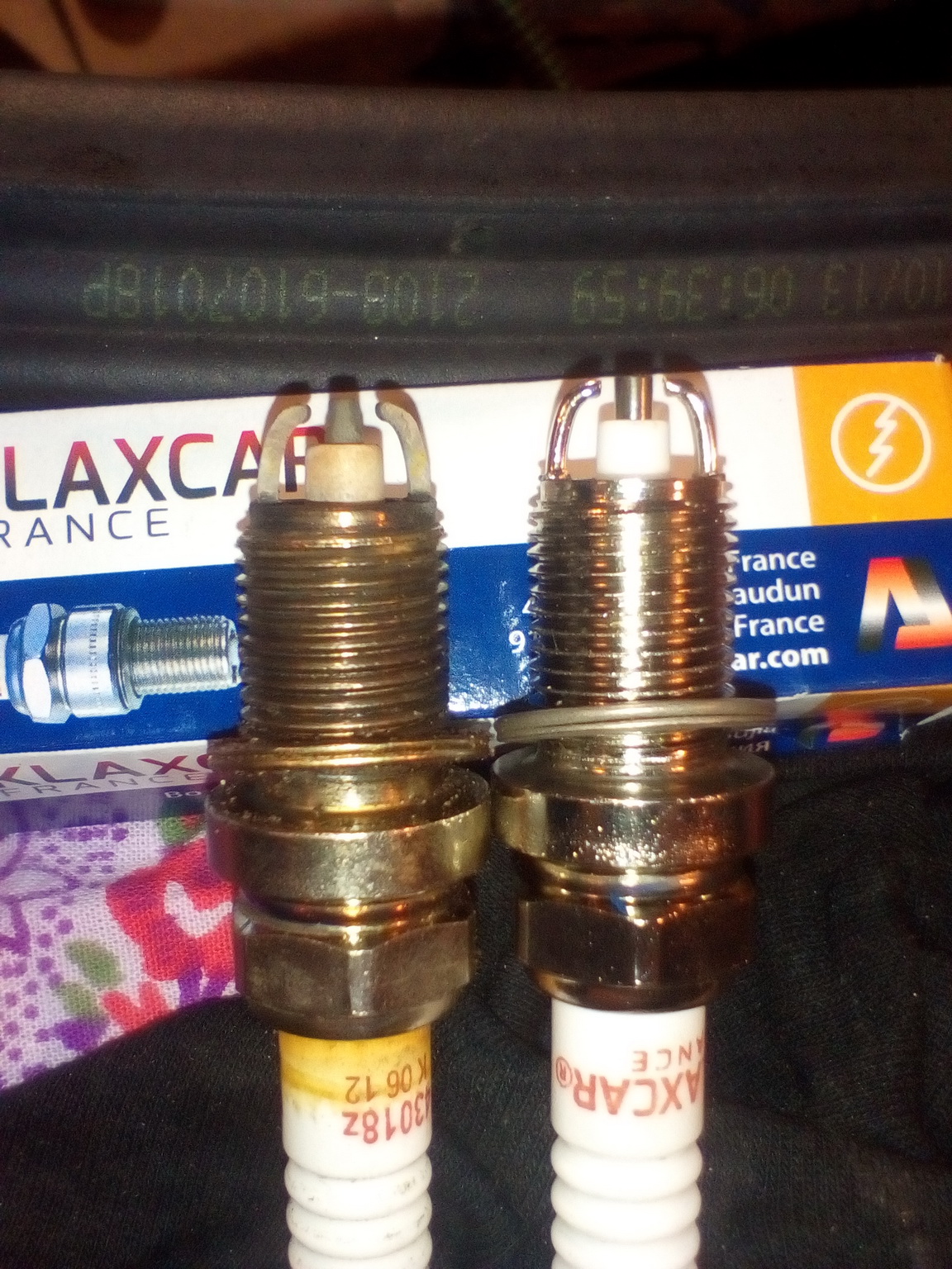

Андрей ВладимиРЫЧ!
Регистрация: 27.01.2014
Сообщений: 221
3 нед. 4 д. 14 ч. 52 мин. 2 сек.
220
Был(а): 25 окт 2023 21:00
Адрес: Москва,ЮВАО,Марьино,Братиславская, Люберцы.
Автомобиль: Renault Duster 2.0, 4x4, АКПП
postpank
Вот так зарастают свечи, если в колодец попалает вода. Рядом свеча из сухого колодца. Сменили на ТО на новые. Артикул новых свечей на коробочке.
Это еще скромно..
Вчера решил сделать ревизию свечей (43018Z KLAXCAR, двухконтактные), проехал 36 тыщ. на них.. Все нормальные, только в третьем колодце, из-за воды из под форсунки комфуз со свечой..
http://www.dusterclubs.ru/vb/showpos...&postcount=210
http://www.dusterclubs.ru/vb/showpos...&postcount=212
На фото новая и старая свеча.
