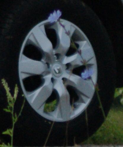

Коллеги, а сколько по вашему примерно вот такие диски стоят?
