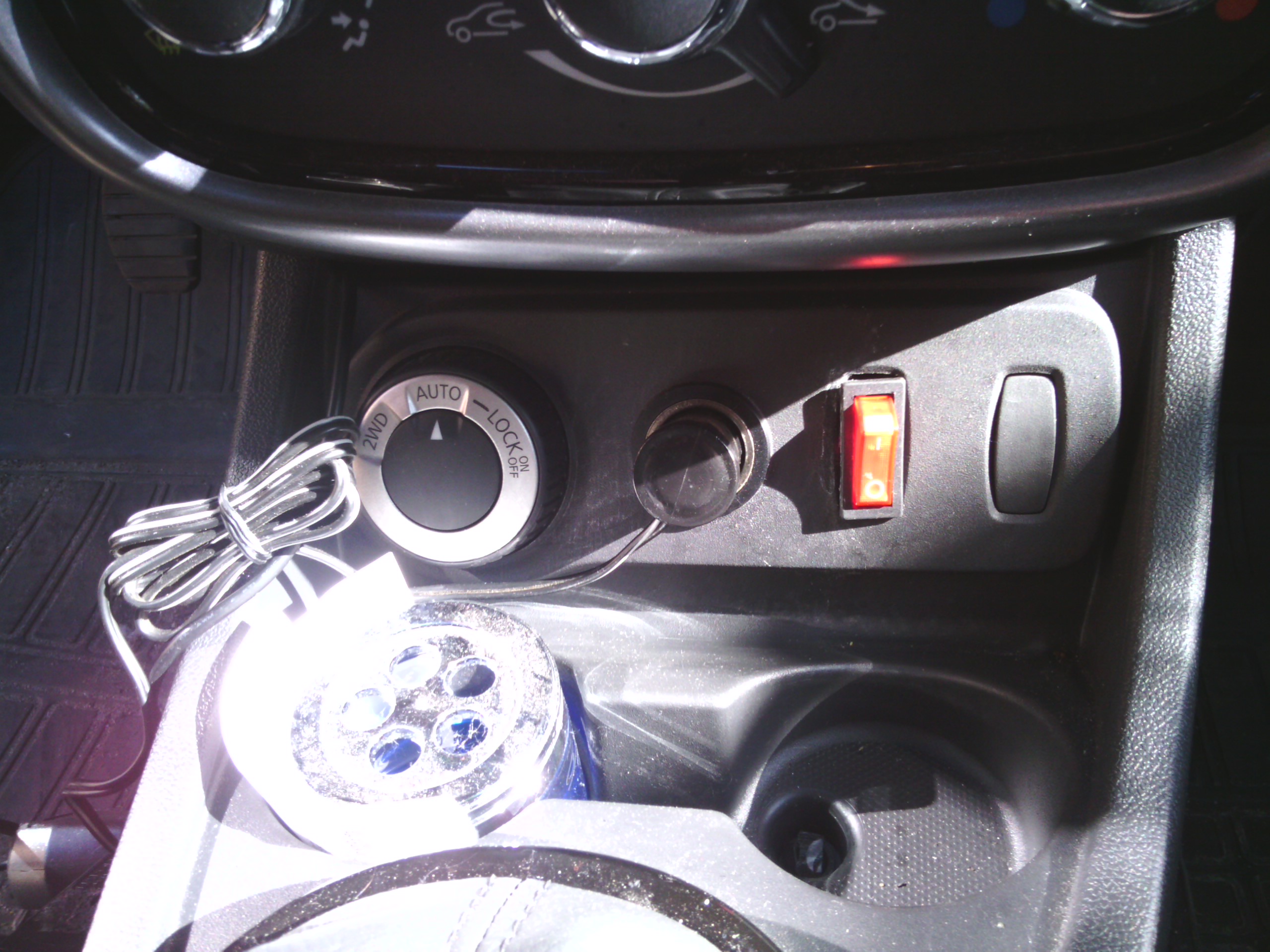

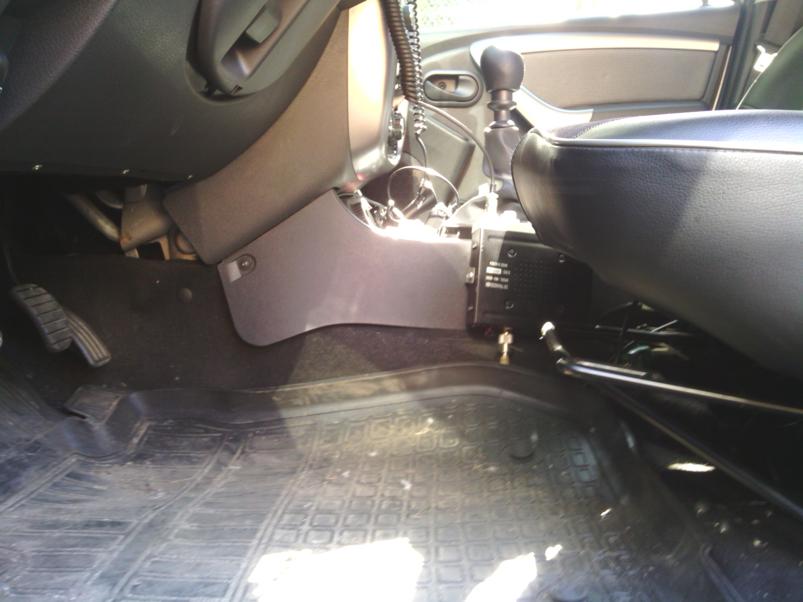

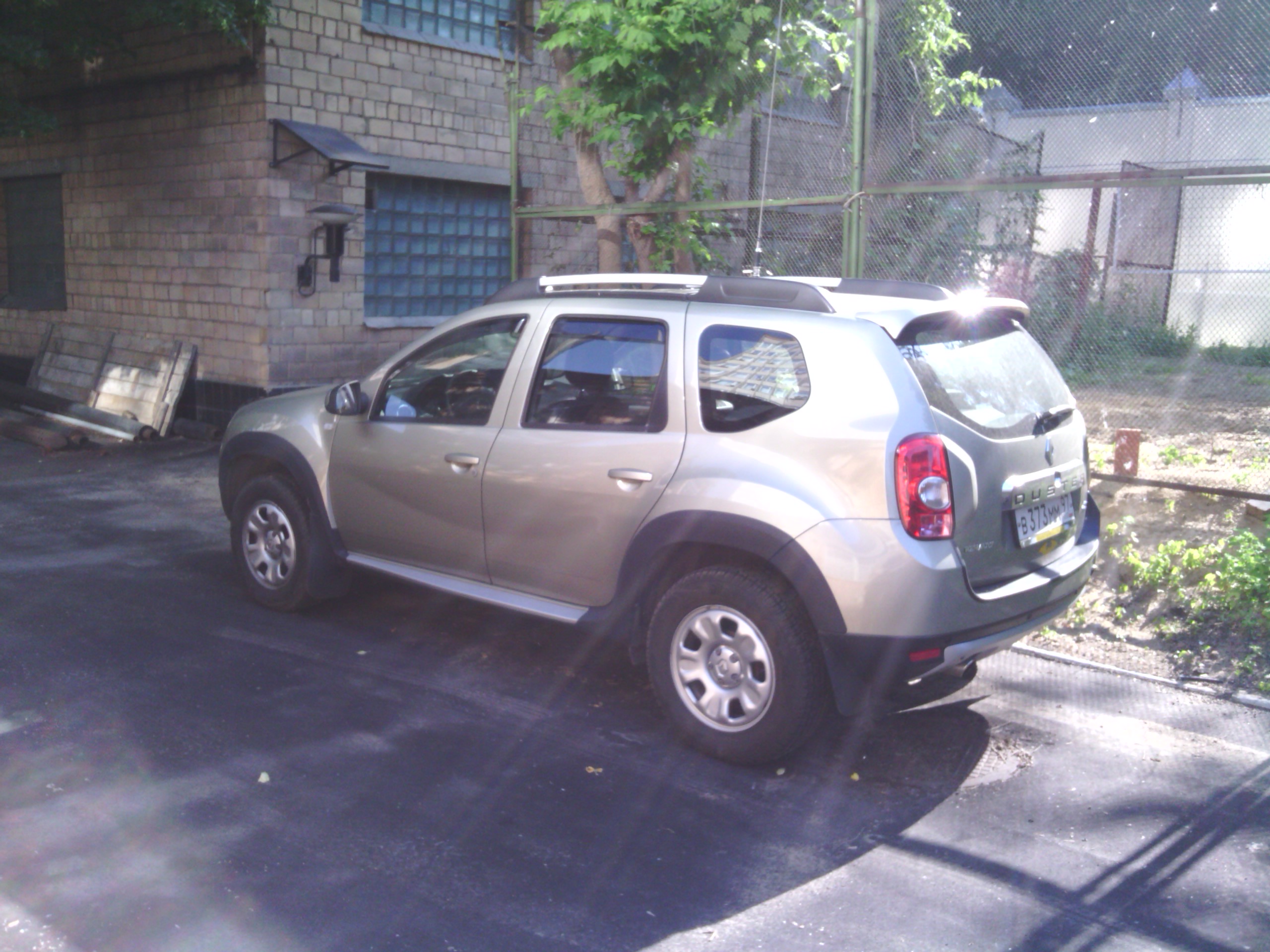

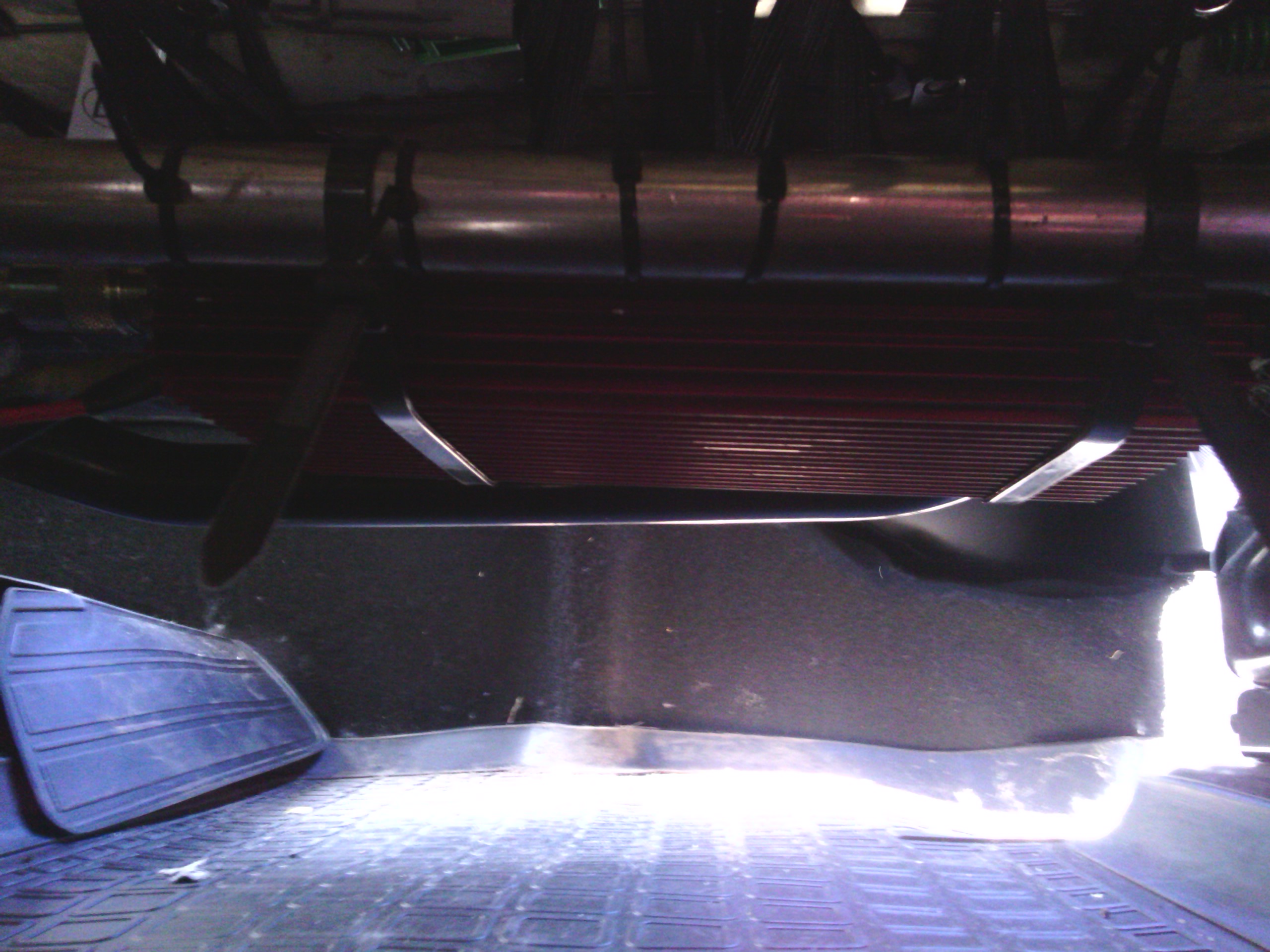

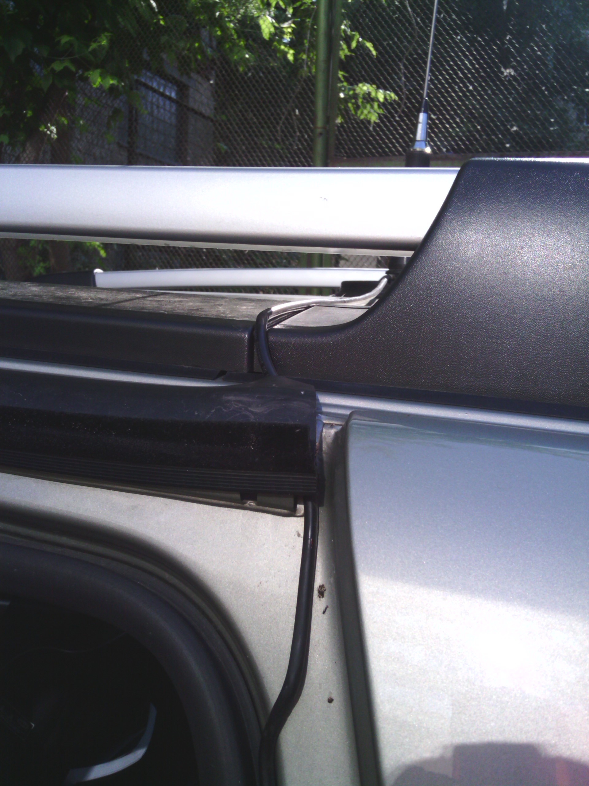

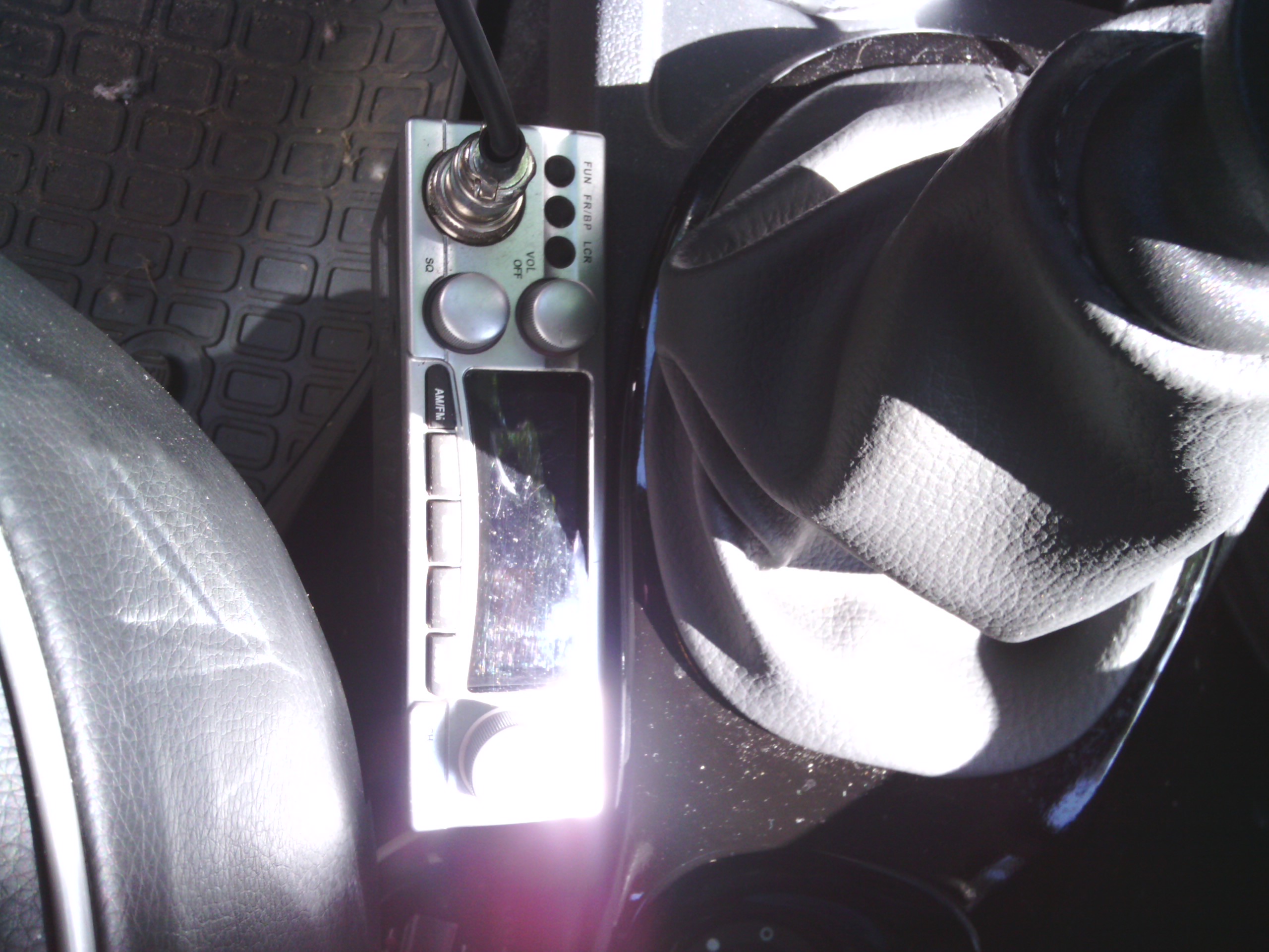

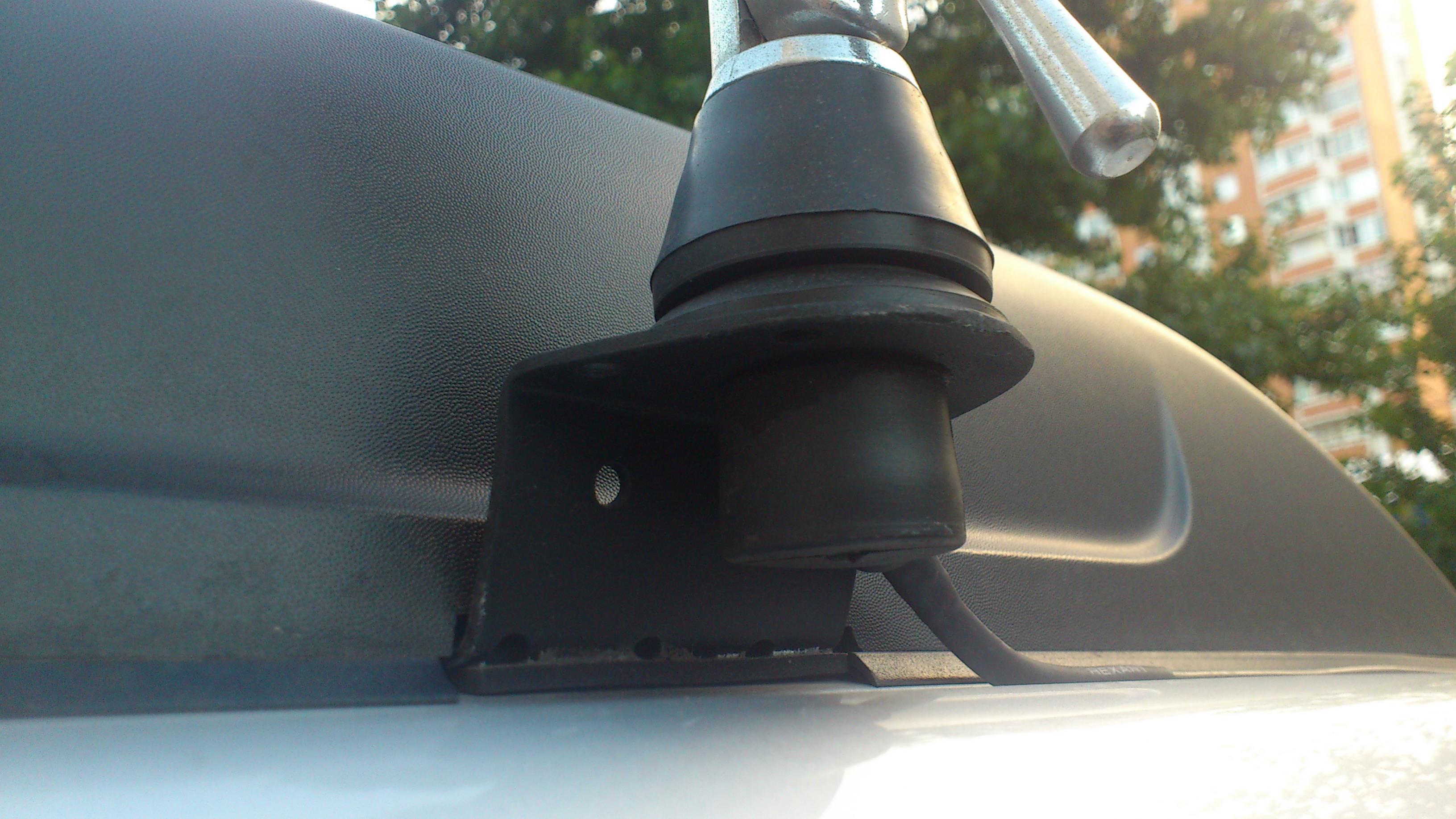

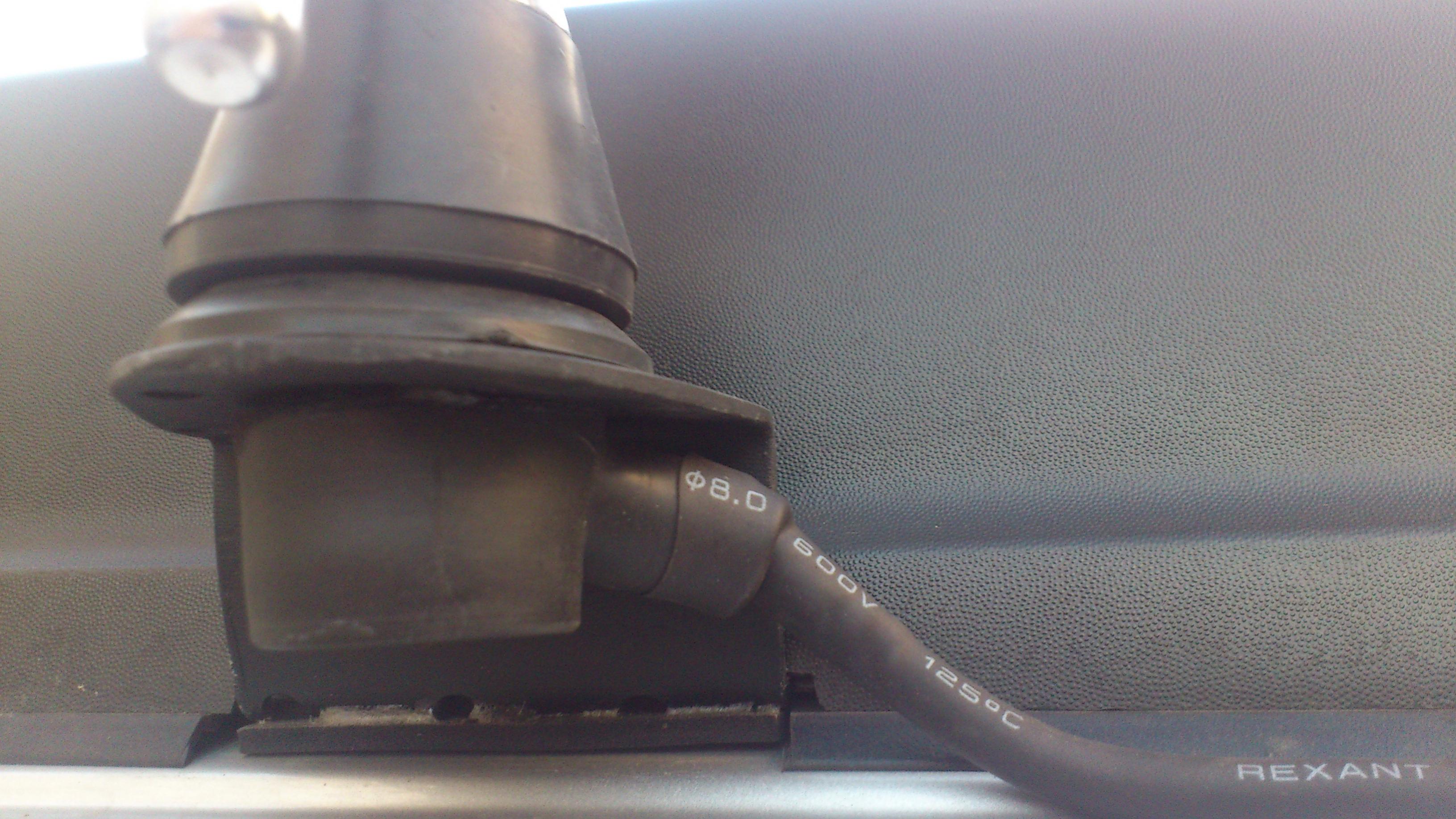

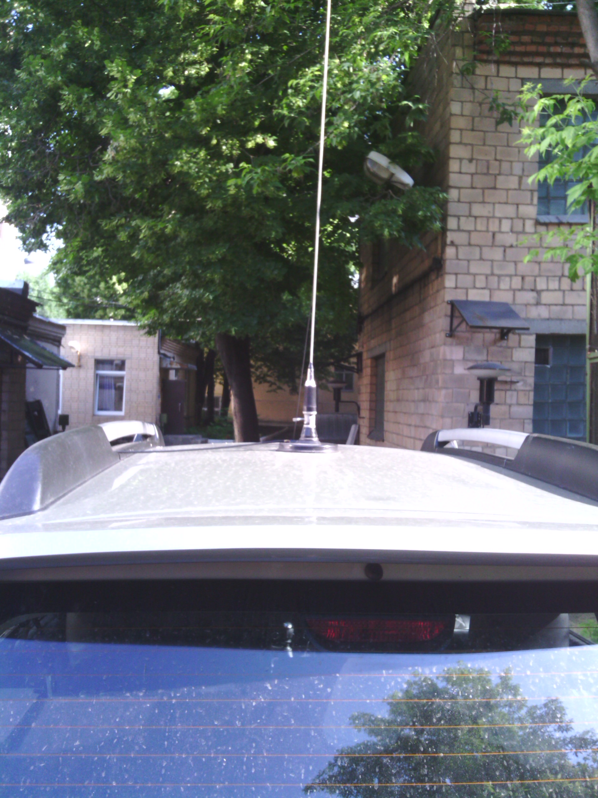

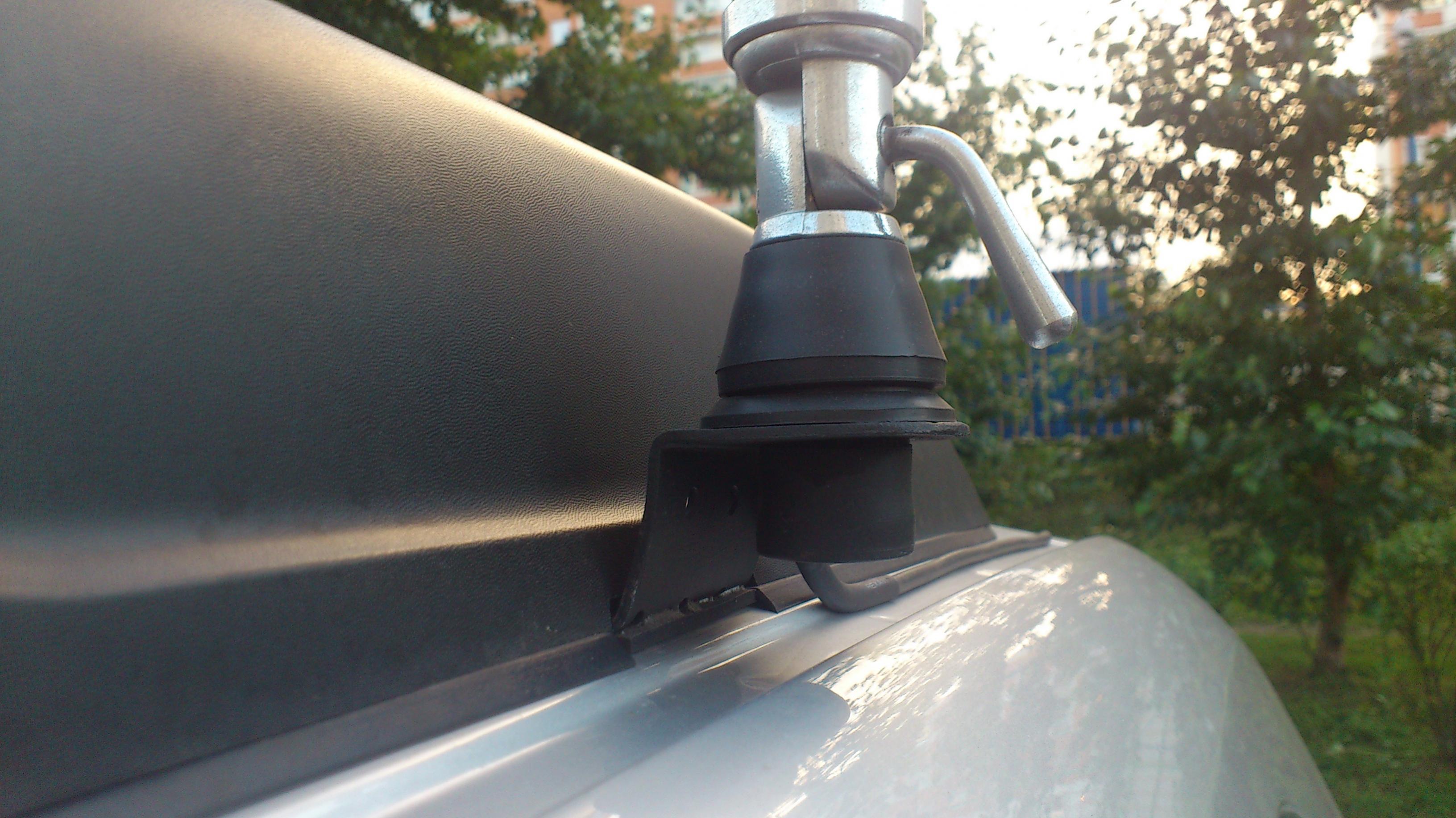

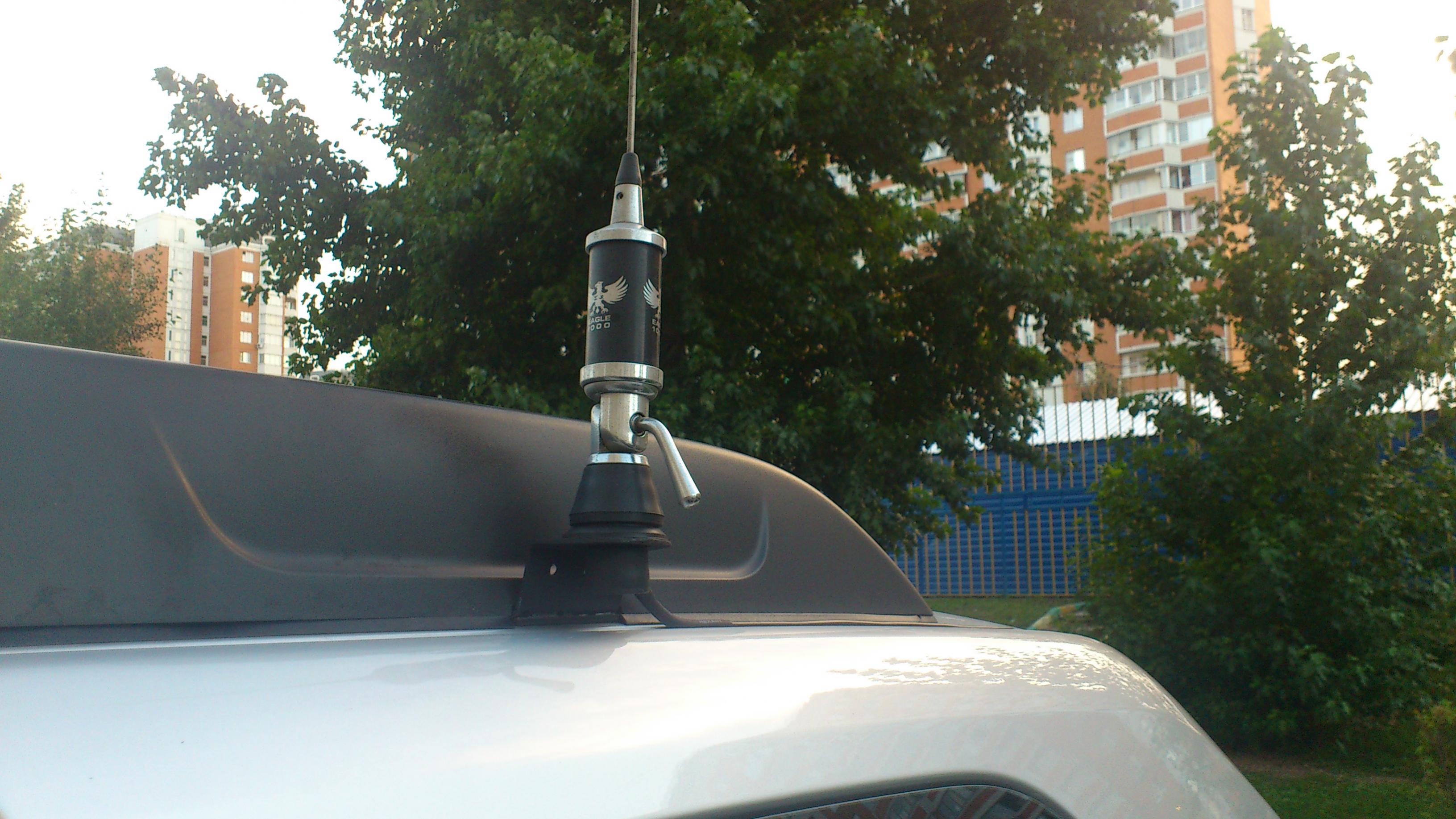

Доброго времени суток.
Поставил, наконец, рацию на этом автомобиле. Ставилось срочно, потому эстетика потом.
Набор : Мегажуть 600, KL 300, Лемм 73 на магните.
Фото с телефона, так что кирпичами сильно не кидайтесь.
Включение "кирпича"
Ну и собственно снаружи.
Какой либо настройкой не занимался, но контроль из 6 точек в городе и 3 на МКАДе через оператора Службы 112 проблем с приемом и передачей не выявил.
Ну пока как то так.

555 хорошая станция. Блок под водительское сидение, тангетку через удлинитель. Закрепить тангету на стекле через держатель для навигатора на присоске.Кабель антены проложить под обшивкой левого порога и вывести в багажник а там на крышу. Питание от прикуривателя. Работает второй год,проблем нет.

STAS 178, Спасибо. Все практически так и планирую сделать. Вот только антенну хочу поставить врезную на кронштейне прикрепив его к болтам которыми крепится релинг. Если эксперимент будет удачным опубликую фото.

Добрый вечер. Опыт эксплуатации антены на кронштейне был на САНДЕРЕ. Есть проблемы при проезде по дворам,в паркингах .автомойках,можно повредить крышу и место крепления о ветки деревьев,фонари и тд.. На магните просто скидывает. Да и снять просто. Удачи !

Вчера соклубень интересовался кронштейном для антенны. Дело было на МКАДе, посему рассмотреть не смог. Выкладываю фото
ID:	33599   Нажмите на изображение для увеличения
ID:	33600   Нажмите на изображение для увеличения
ID:	33601   Нажмите на изображение для увеличения
Главные правила на дороге:
1. Смотри, куда едешь
2. Езди не быстрее, чем соображаешь
О ДДД скромно умолчу, его и так все знают
