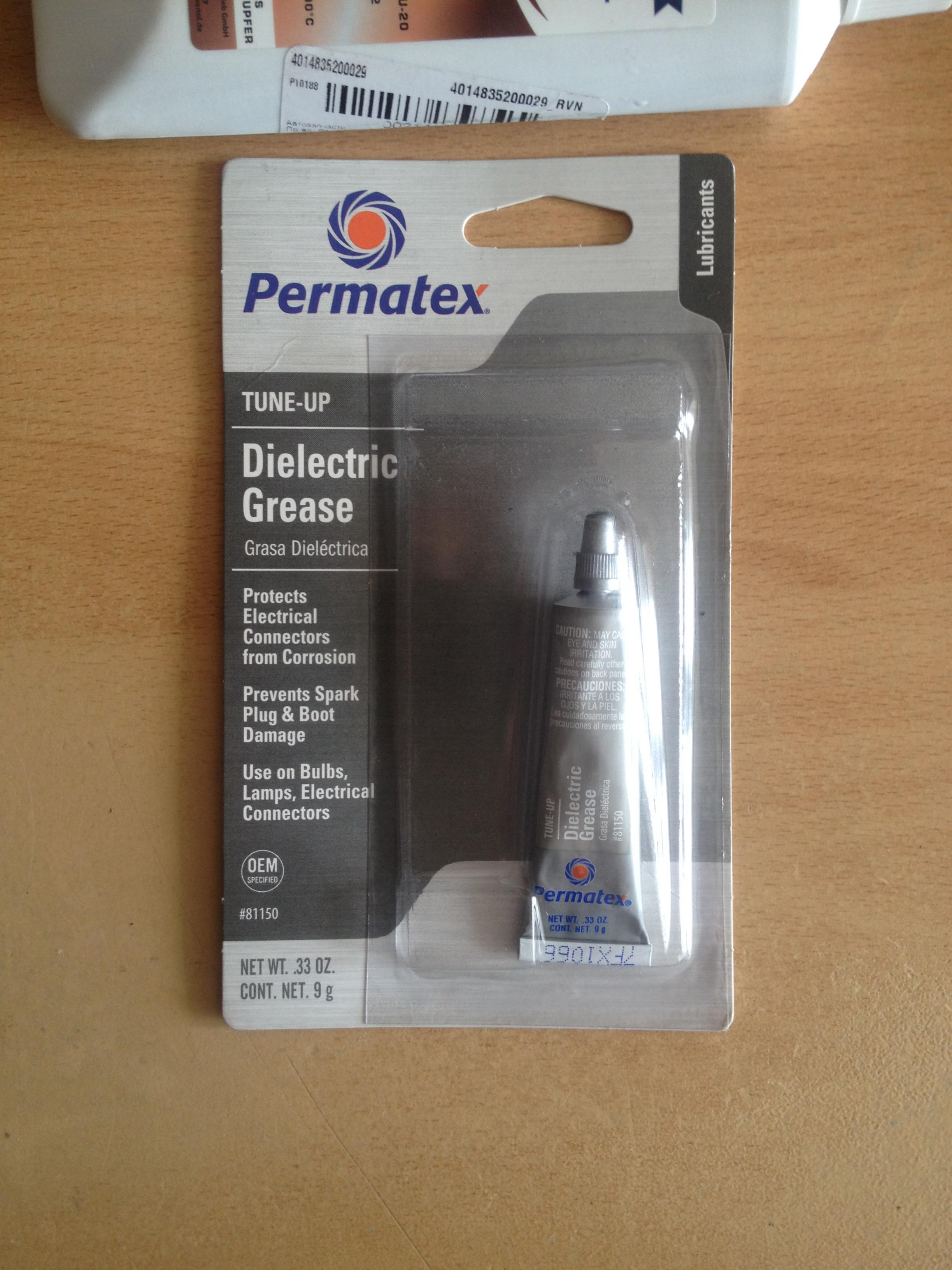

Andrew-vorobey
81150 PERMATEX
То же заказал второй раз (первый раз пришел отказ). Вчера звонили, говорят приедет завтра. Выкручу свечи К20ТТ и выложу после зимы.

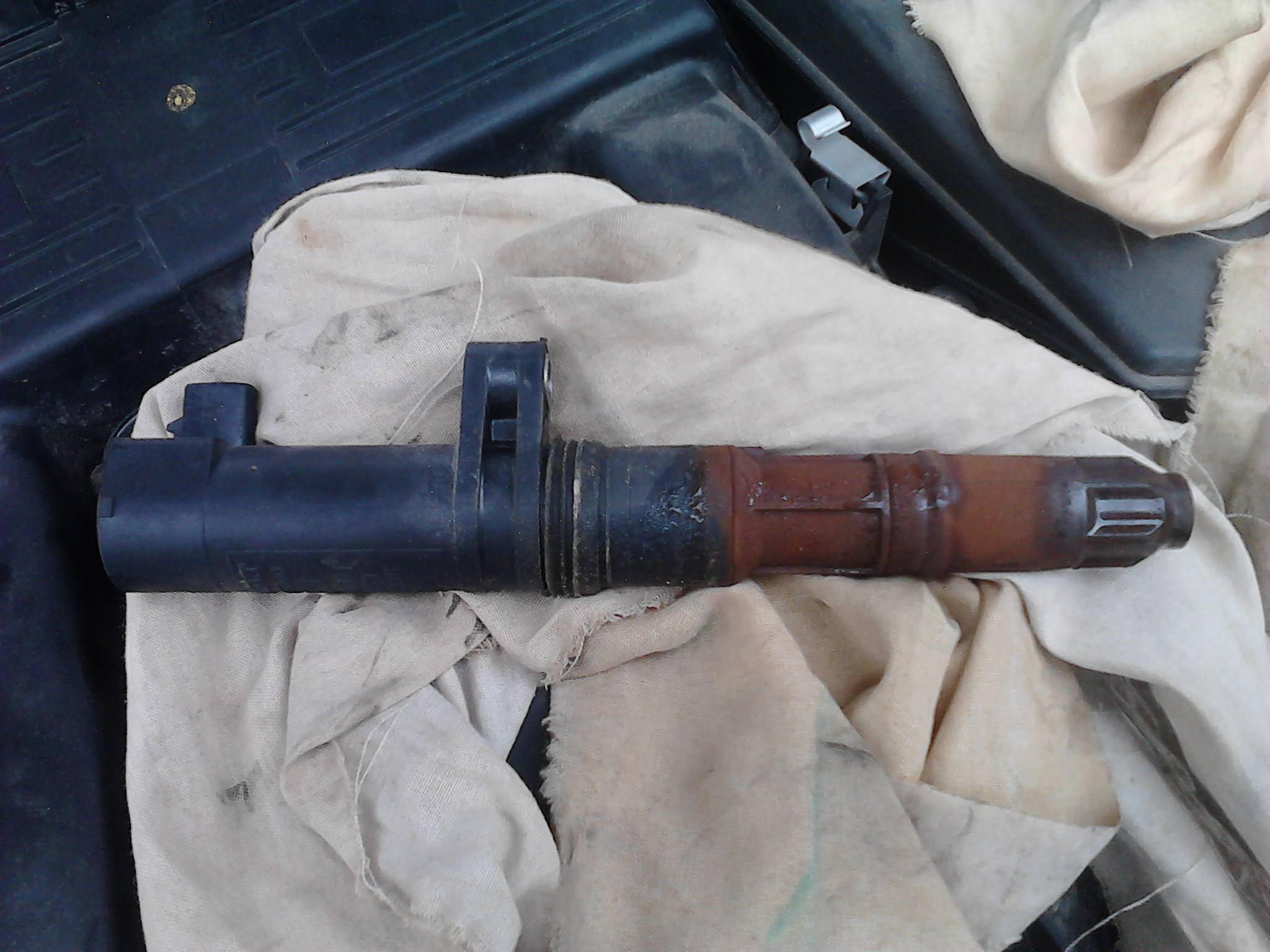

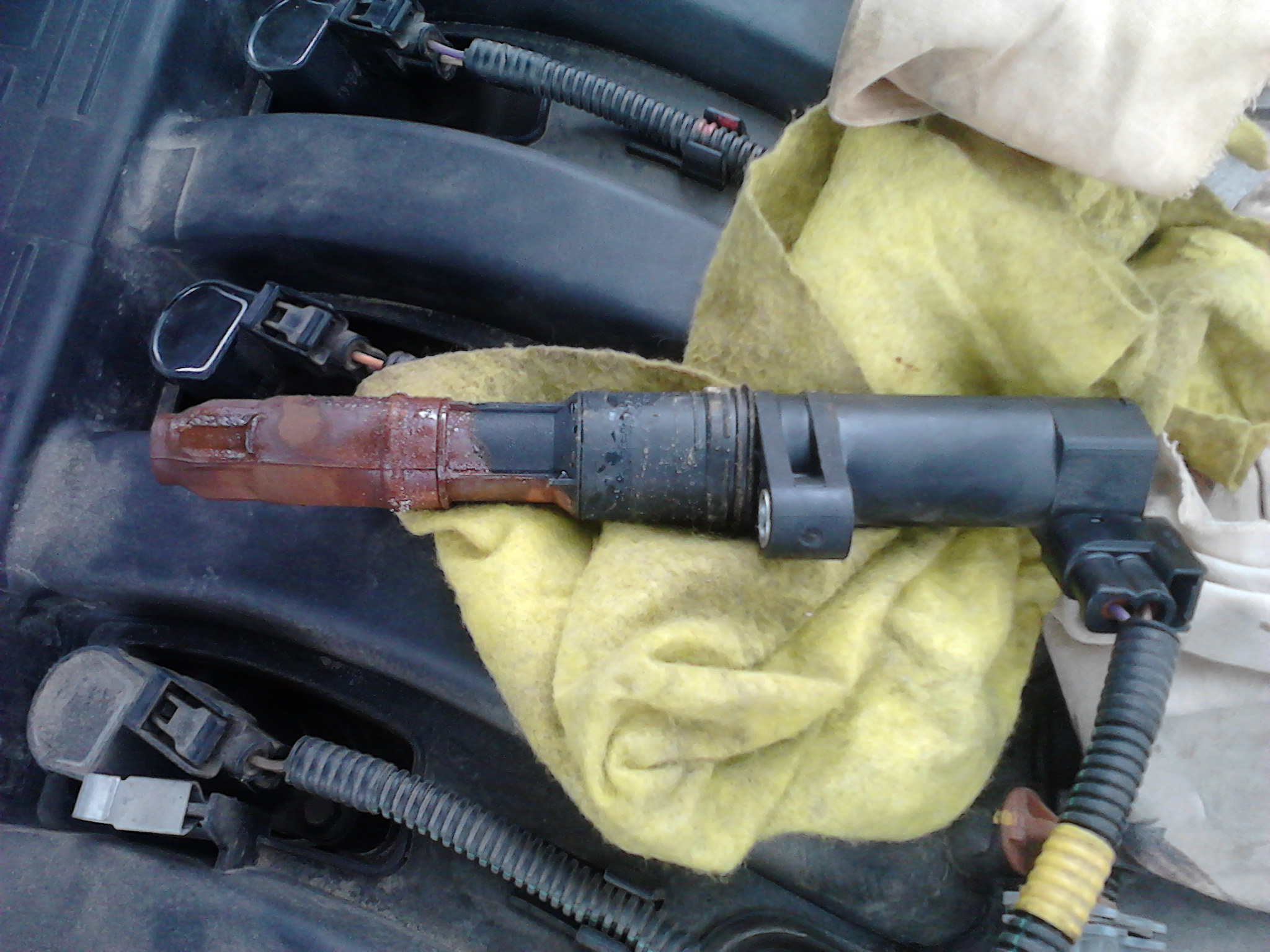

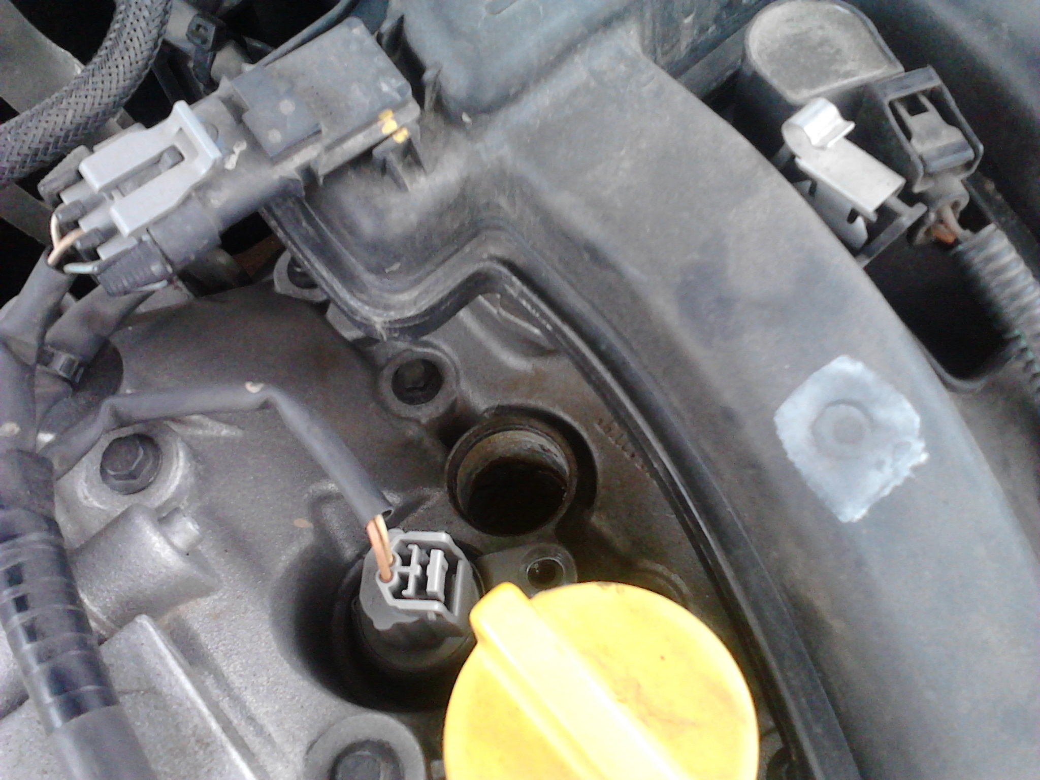

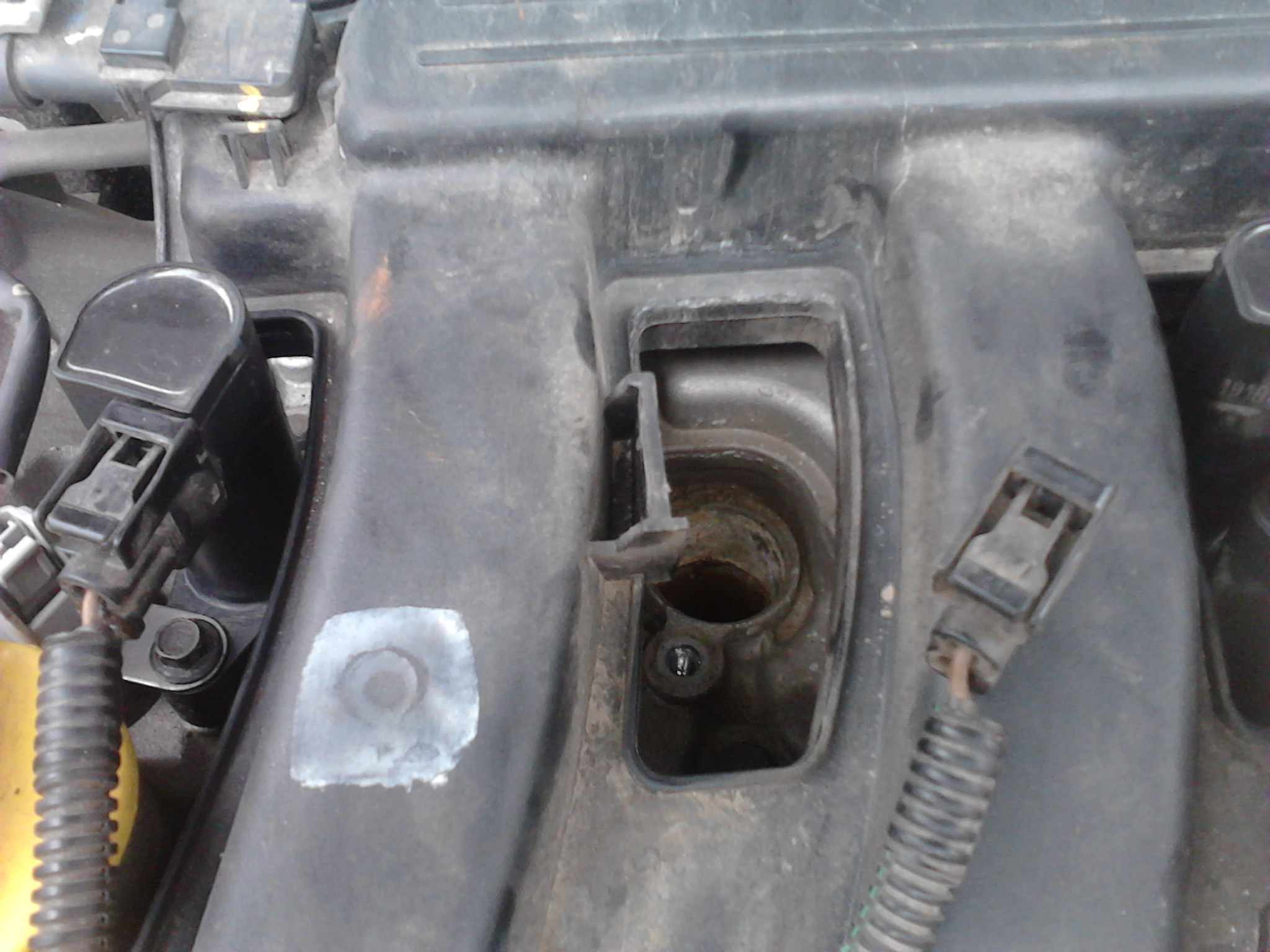

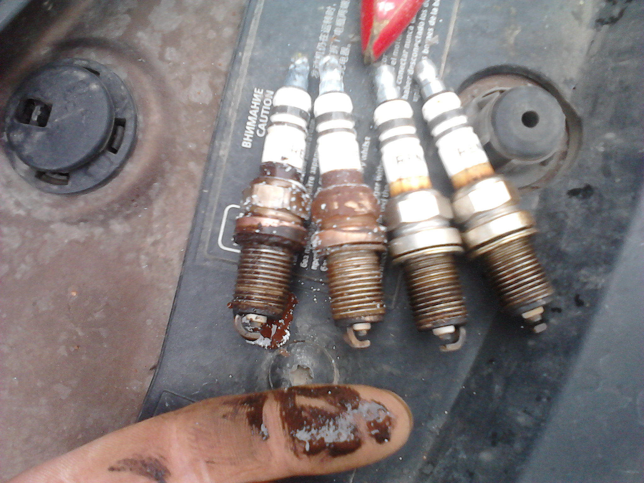

Добрый вечер всем, последнее время у меня машина начала дёргаться достала даже, сегодня дай погляжу свечи а они просто ужас. Свечи в 3-ем и 4-ом цилиндрах мокрые и в коричневом налёте, год назад выкручивал такого не было. Свечи прошли около 25000 км отроду им два года, пришлось катушки отмывать чистить и сушить, свечи поставил старые заводские чемпионы. И машина сразу поехала даже приятно, и сразу на герметик посадил обе форсунки омывателя стекла лобового.

SEREЙ
Проблема давно известная, форсунки надо было изначально герметизировать!

SEREЙ
.... на герметик посадил обе форсунки омывателя стекла лобового.
А ведь эти порномобилисты должны были выявить проблему подтекающих форсунок ещё при испытаниях в камере дождя.
p.s. Мне в сервисе без вопросов по гарантии герметизировали форсунки, хотя в моём варианте авто, вода и не попадает в свечные колодцы.

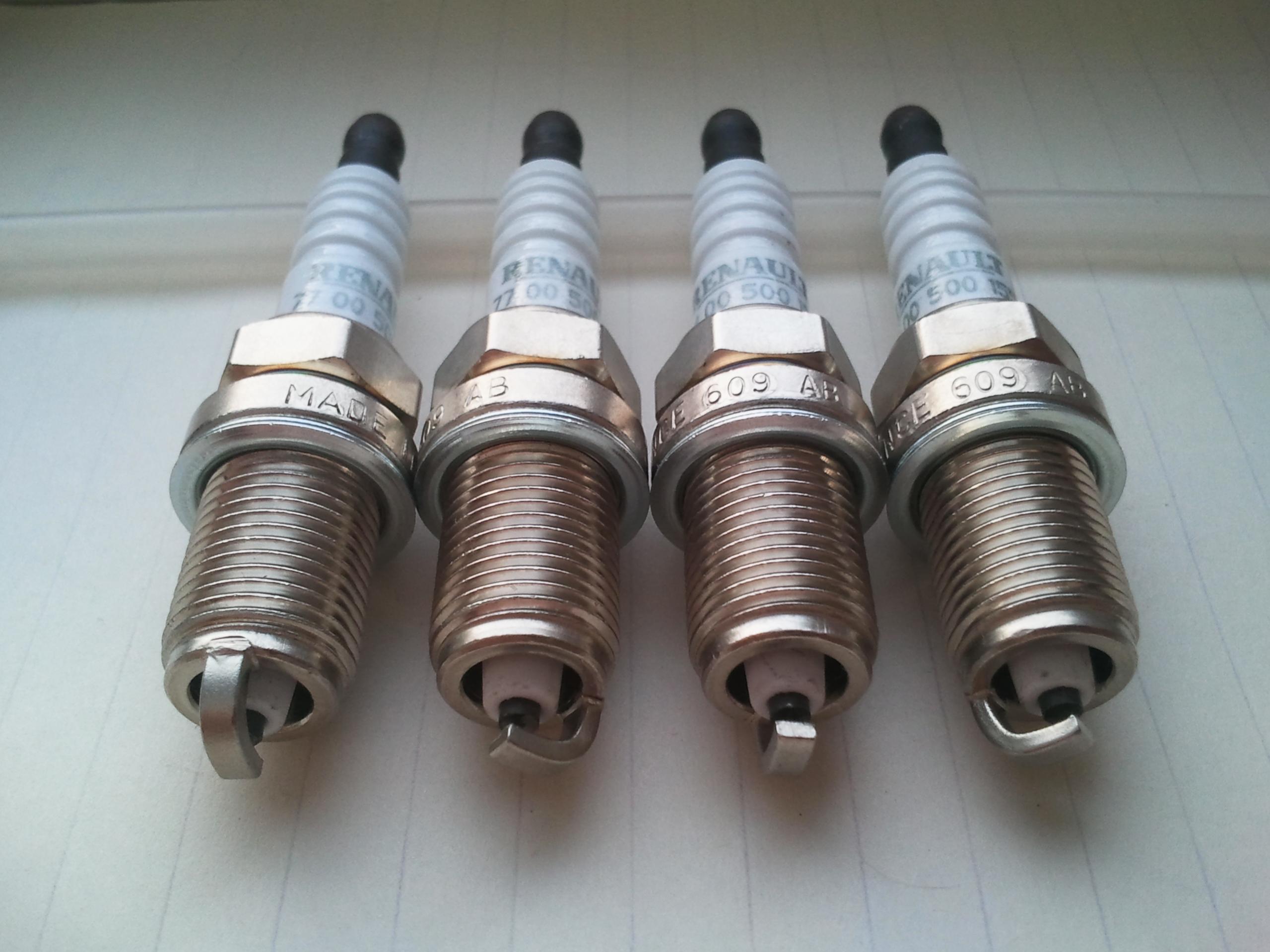

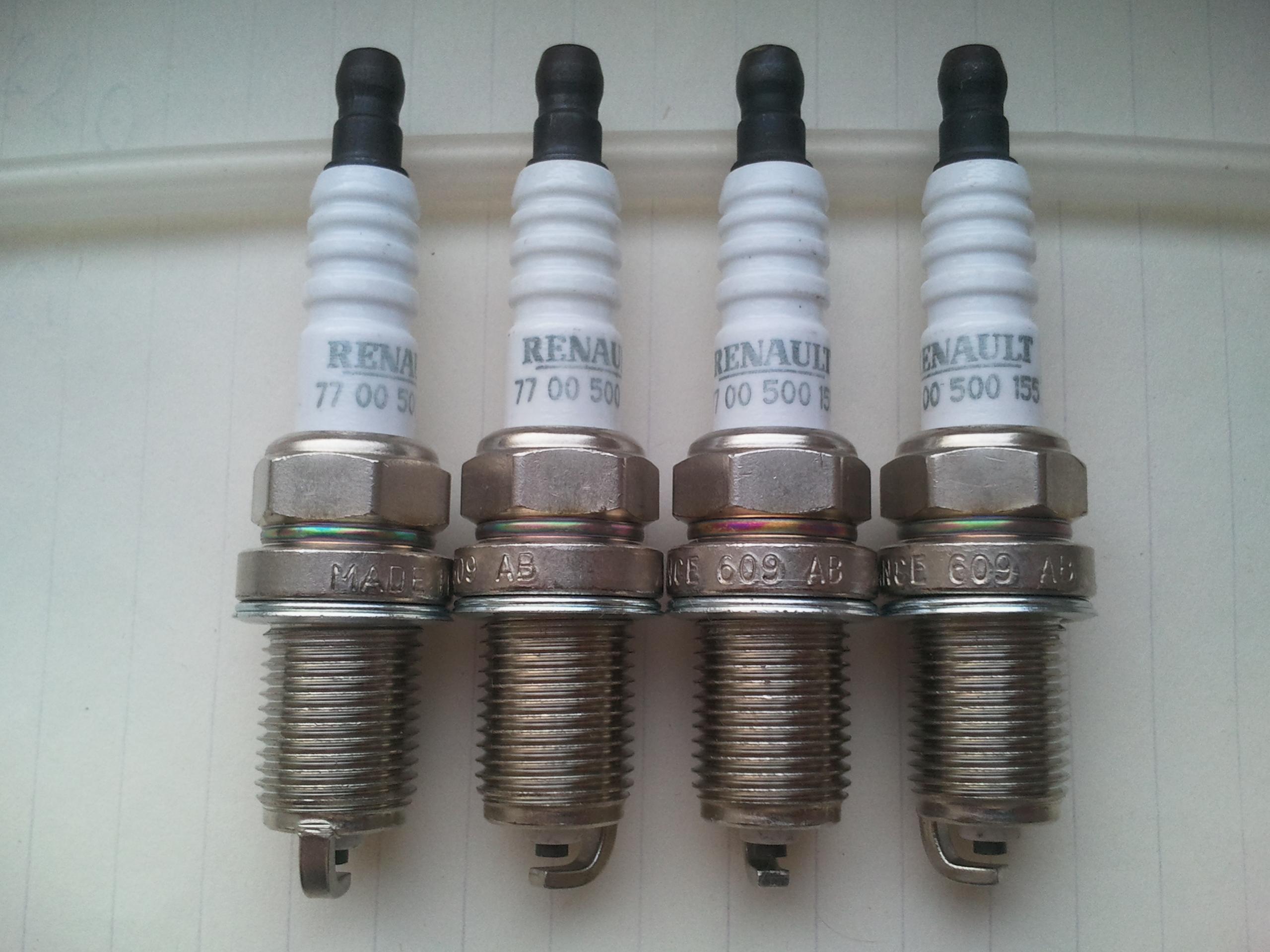

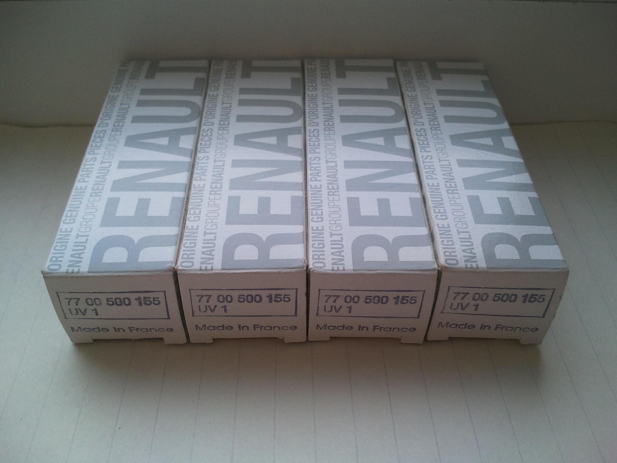

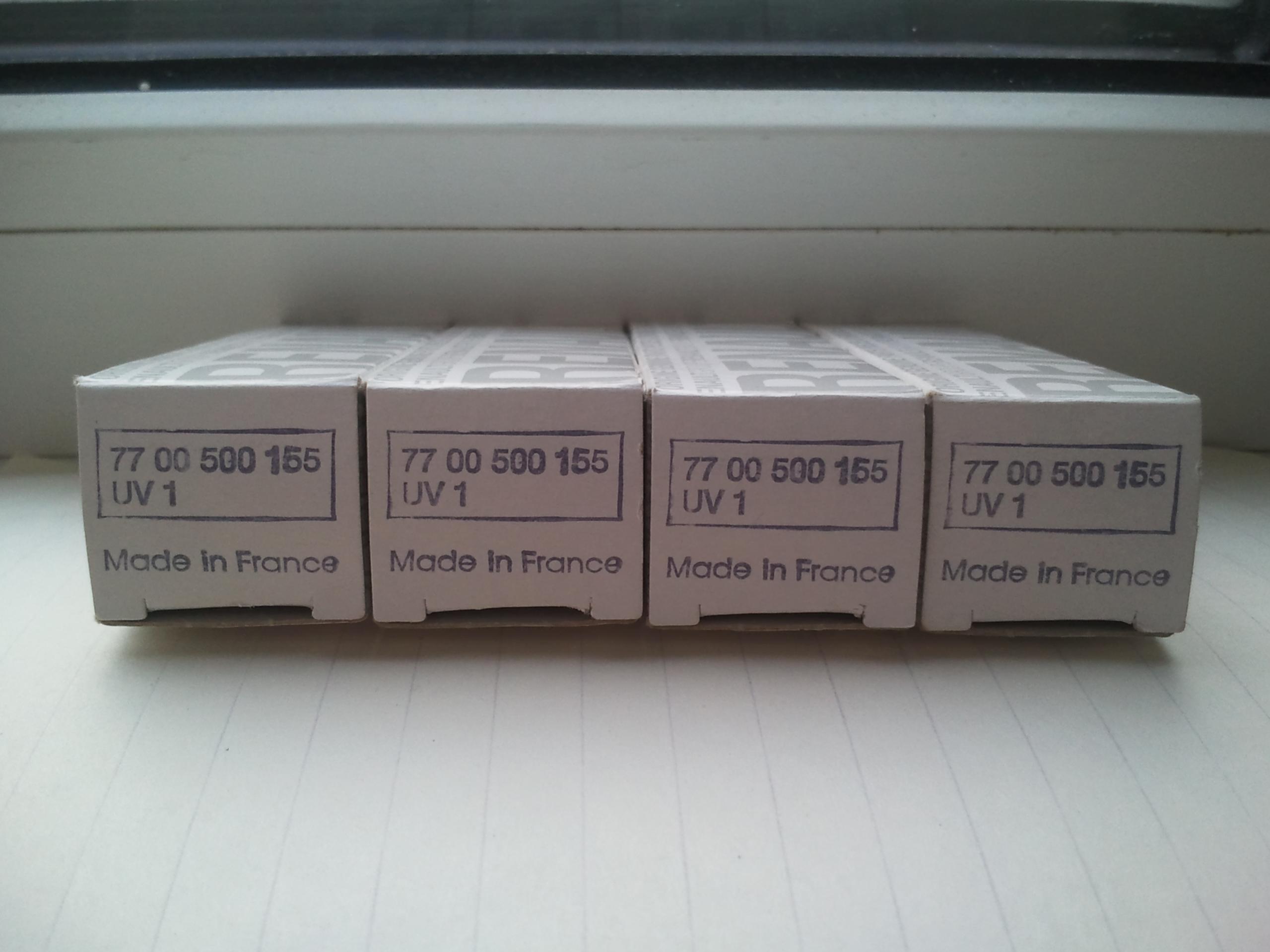

Добрый вечер всем, вот купил свечи оригинал Renault 7700500155 по цене 181 руб за штуку, по качеству исполнения вроде хорошие, надеюсь не подделка, завтра пойду поставлю.
