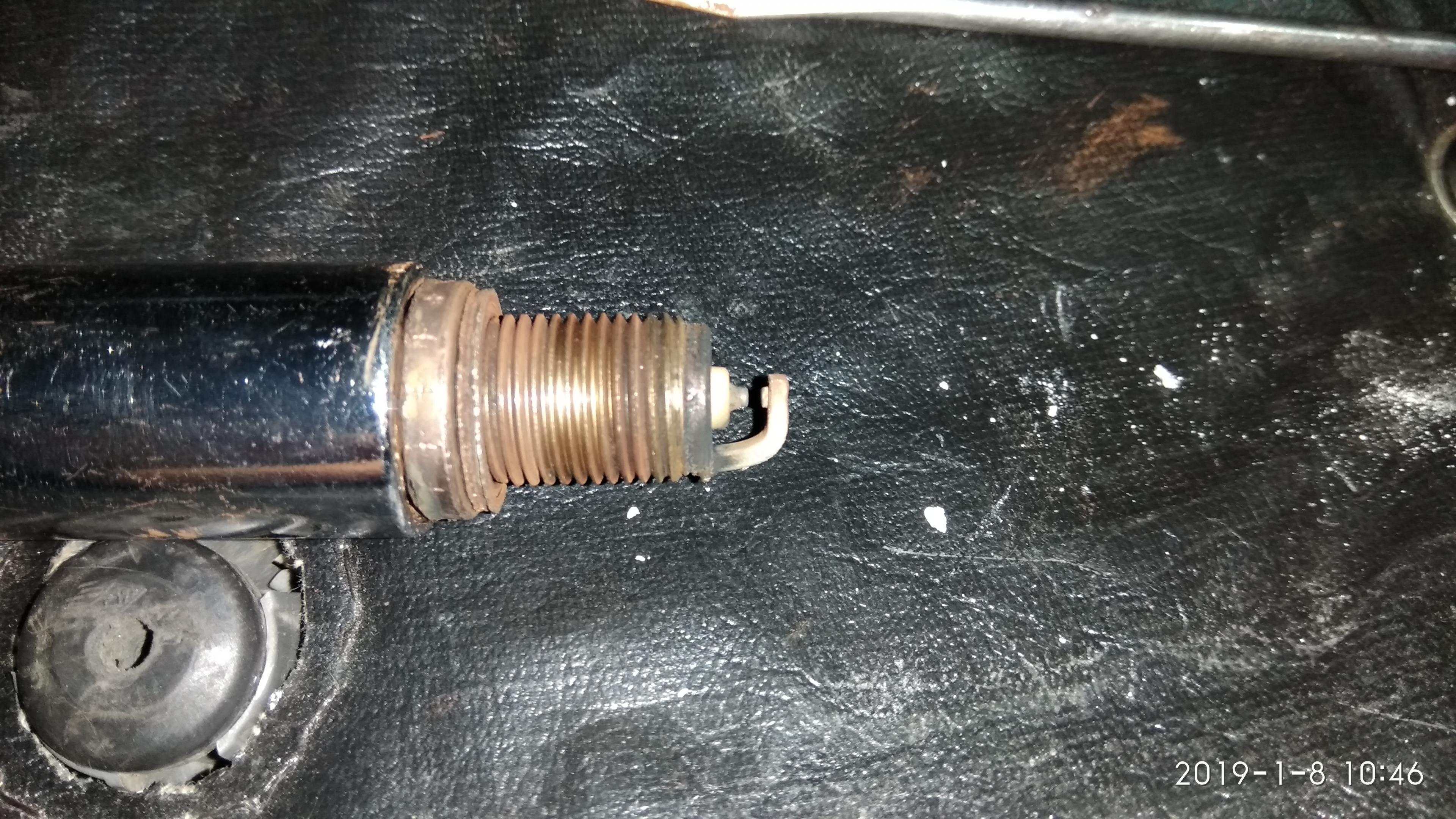

Всем привет. Поменял катушку третьего циллиндра, соответственно свеча вся ржавая. От колечка на ней теперь половина осталась. Стояли свечи DENSO K20TT. Стал искать какие свечи можно поставить и те ли стоят. Нашёл про соотношение калильного числа: оригинальные по номеру типа CAMPION 8.7= DENSO 22= NGK 7. Таблицу такую нашёл. Поставил свечи NGK IFR7G - 11KS. По другим таблицам соответствие другое оригинал 8.7= DENSO 20= NGK 6.... Кому верить? Зазор менять с 1.1мм на 0.9 не стал. Сейчас скажу почему. Пару лет назад на ВАЗ 21043 искал свечи получше. Набрёл на статью или видео ли о том, что зазор на иридиевых свечах с тонким электродом менять не надо, т.к. он там уже оптимально настроен. И при изменении зазора искра становилась жуже. Так как электрод тонкий, то искра то же тоньше, но она мощная и пробивает этот 1.1 мм без увеличения нагрузки на катушку( там где зазор должен быть 0.9 у свечей рекомендуемых заводом). Тесть с поверхности в два раза меньшим в диаметре накопившейся энергии легче пробить этот зазор и искра хоть и тонкая, но мощная. В общем поставил эти иридиевые, вроде не подделка. Платину видно, иридий то же, всё конечно визуально, на глаз. Поездил, вроде нормально. Посмотрю немного позже на их состояние. Закручивал по инструкции на коробке. Сначала от руки до касания, потом на 1/16 свечником и далее на две трети оборота. Выше в постах есть фото с графиками разряда. Было бы неплохо посмотреть как будет происходить разряд, с каким напряжением, если поставить эти свечи : NGK IFR7G - 11KS. Хотелось бы узнать, что означает маркировка F, G
и KS. В интернете пока не нашёл. Машина стала приёмистой. Ну конечно на четырёх циллиндра то лучше чем на трёх
Думаю вот теперь те ли свечи поставил по калильному числу. Будем немного ждать и потом немного посмотреть свечи, как они себя там чувствовать. Лампочка заряда не мигает, напряжение не просаживается.Вот таблицы по калильным номерам, данные расходятся. Какие верны?
