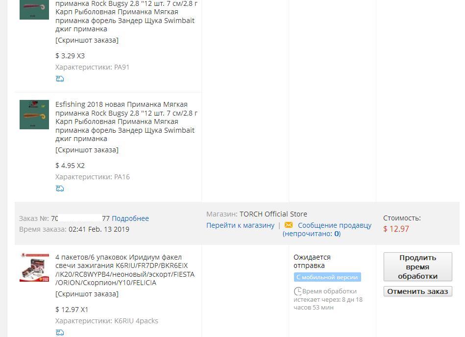

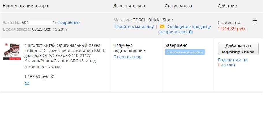

Увидел темка всплыла и вспомнил что свои китайские в октябре аж 2017 заказывал и уже где то с год+ как катаю. Взял еще, чтобы на майских поменять.
К4М
