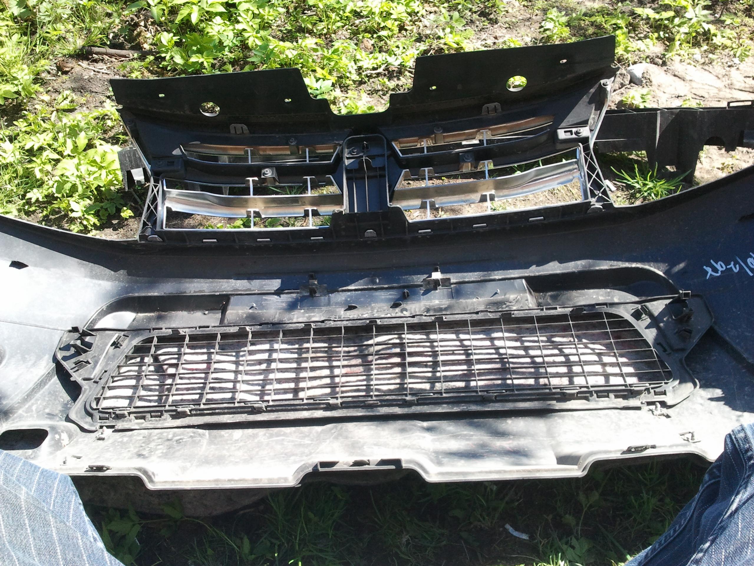

Re: Защитная сетка на радиатор
Вооще то снять снаружи практически не возможно
http://www.dusterclubs.ru/vb/showpos...&postcount=279
вот вид изнутри
Танки грязи не боятся

Проще снять бампер, чем просто сетку. Там не так все сложно, как кажется.
Сначала откручиваем все нижние саморезы/винты по нижнему краю бампера. Потом 2 нижних самореза крепления подкрылка к бамперу. Дальше под капотом 4 штуки, но там оставьте пару неполностью открученных, чтобы бампер не упал сам по себе и не оцарапался. Также под капотом есть 2 пластиковых ограничителя капота. Такие 2 стойки с резинкой сверху. Прямо возле винтов. Там нужно аккуратно отжать 3 защелки (на каждой) и они вынимаются. Их видно, в пазах находятся. Потом немного отгибаем угол бампера прилегающий к крылу со стороны колеса (там где самрезы крепят подкрылок к бамперу) и видим первую защелку. Берем тонкую отвертку и нажимаем на ответную часть, находящуюся на бампере, вниз. Таких защелок с каждой стороны бампера по 3 штуки. И, если Вы не оставили страховочные винты под капотом, бампер падает напол. Обязательно постелите ткань, чтобы его не оцарапать. Если винты оставили, то, придерживая бампер, откручиваем эти винты и аккуратно кладем бампер напол. Подключение противотуманок находится со стороны водителя. Там провода хватает, чтобы бампер положить, но разъём лучше отсоединить.
Теперь ставим сетки.
Нижняя.
Отсоединяем 2 пластиковых кармана по краям решетки. Там все просто.
Берем сетку, выравниваем так, чтобы был везде нахлест. Крепим ее пластиковыми хомутами по одной стороне к решетке бампера.Так, чтобы исключить ее смещение. Берем ножницы по металлу и вырезаем по месту. Оставляя напуск мм 2-3. Далее крепим остальные стороны. Резать можно и простыми большими ножницами.
Верхняя.
Откручиваем саморезы, крепящие хромированную насадку, на них будем крепить сетку. Отстегиваем защелки внизу решетки. Сама решетка полностью у меня не снялась. Не смог отстегнуть защелку под знаком "Рено". Подсовываем сетку снизу, прикидываем размер выреза под центральное крепление решетки (там где знак "Рено"). Длеаем этот V-образный вырез. Подсовываем сетку на место, так, чтобы она перекрыла всю решетку. Крепим ее верхними саморезами. Вырезаем. Крепим все остально. Подключаем противотуманки. Ставим бампер и радуемся.
Текста на много больше чем дел по снятию бампера.

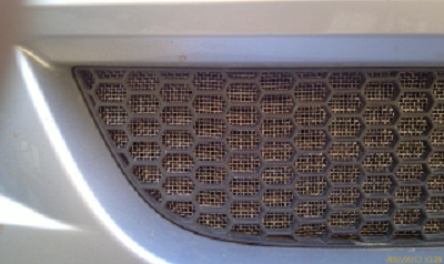

Сегодня установил сетки в бампер  .Делов было на 2.5 часа, дольше собирался морально и ходил кругами , что бы открутить бампер  . Но все таки решился. Все получилось отлично, даже самому вындравилось, а это главное. Сетку поставил черную, не люблю что бы выделялось.Себестоимость в пределах 500р. вышла. Вобсчем всем ААААгромное спасибо , что надоумили  . Сам бы точно не решился.

Поставил сегодня сетки. Цена алюминиевых черных сеток- 320 р. за штуку. Бампер снимается и ставится назад минут за 10. Больше всего времени уходит на подгонку и вырезание сеток. Нижняя прекрасно крепится саморезами по периметру. Верхняя под штатные самарезы плюс два дополнительно на нижние углы. Вся работа 4 часа с перекурами.

Грач, красивая работа! сетка темная, в глаза не бросается и даже как бы и не видна...
я вот на этой твоей фотке глянул
http://www.dusterclubs.ru/vb/attachm...5&d=1337110874
и подумал, а нельзя ли сетку не к решетке, а ко лбу вокруг радиатора крепить? так не проще? или я что не рассмотрел и в реале она там не станет?

гайковёрт, можно и так, как вы предлагаете. Но мне показалось, что проще поставить сразу за решеткой - сетку крепить ничем не надо, она прижимается решеткой. Да и красивше на мой взгляд
