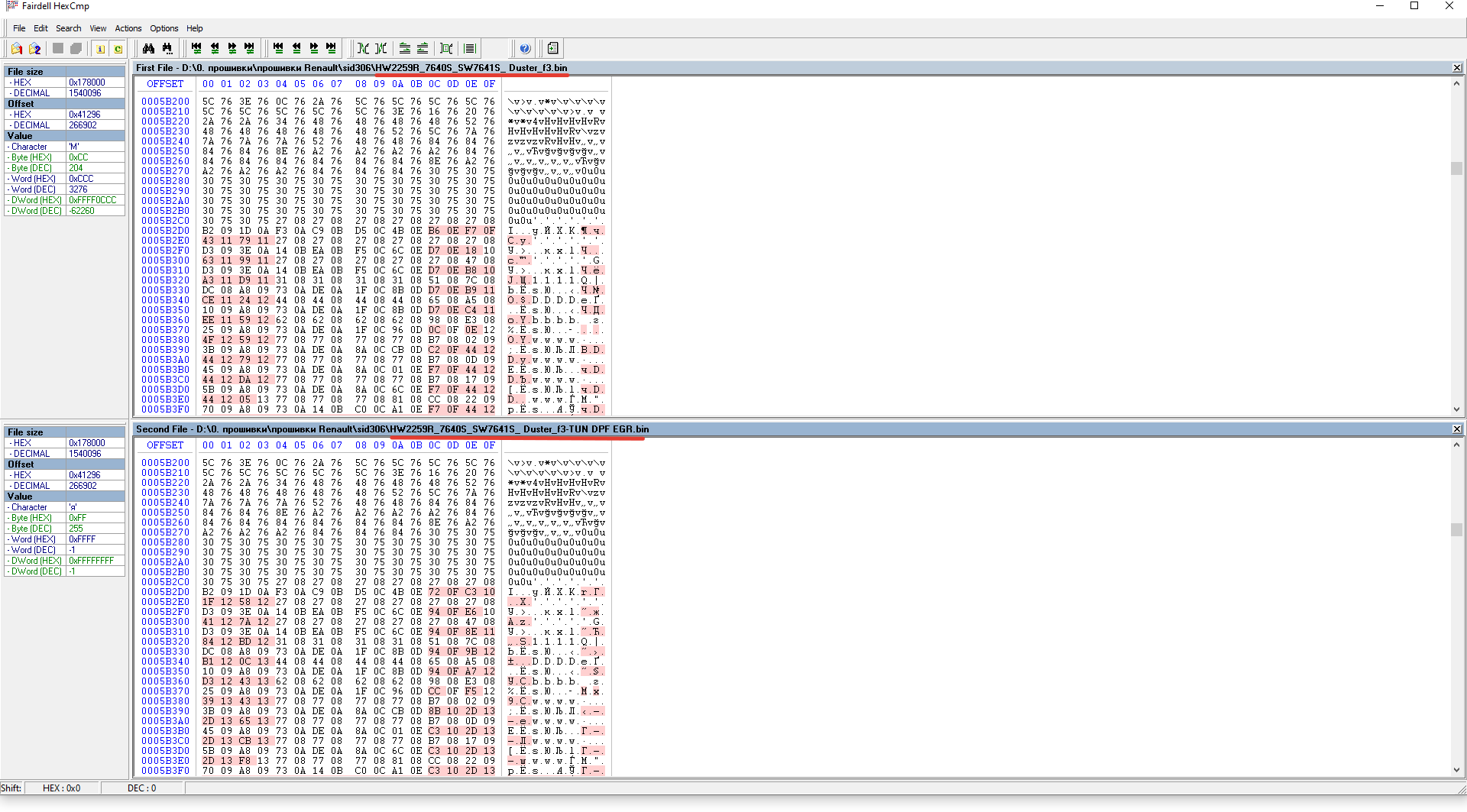

Я понял, что у вас сын имеет программу позволяющюю колибровать прошивки АДАКТ ???иначе как он их открыл??
Нет проблемы сравнить два файла в хекс-редакторе. Никакого понимания о том, что именно изменено в файлах это не даст. Но факт наличия изменений покажет. Конечно же, ровно тот же факт изменений можно наблюдать на абсолютно стоковых (без чипа) файлах, но которые имеют разную версию, и рождены в результате модернизации калибровок и ПО со стороны самого производителя авто.
