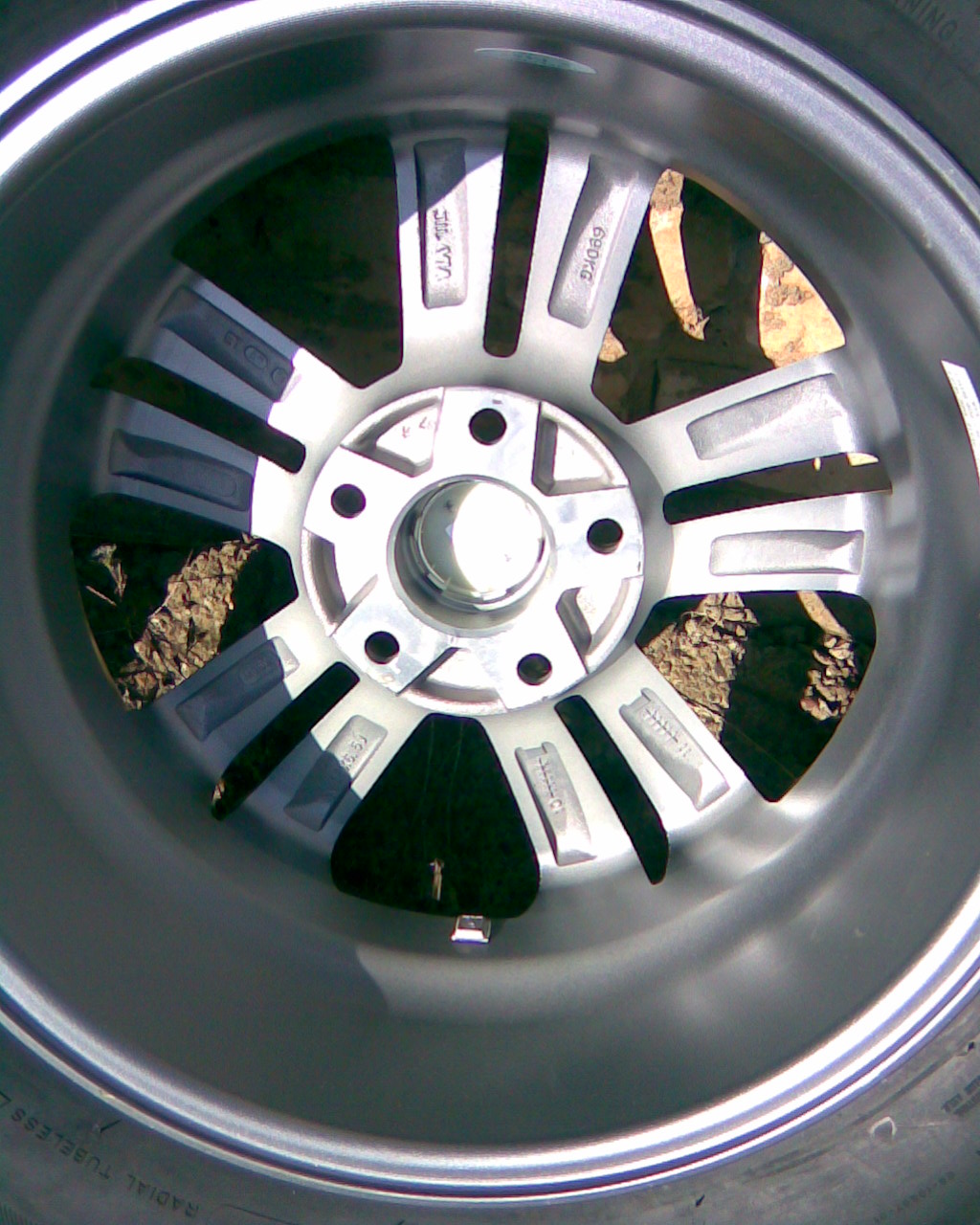

Смотрю RN-14 набирает популярность У меня такая-же модель в гараже лежит в зимнее лапти обута. На резине Гудрич-Force Stud отбалансировались очень отлично,я еще не разу не видел на зимней резине вес грузика в 5гр.стальные 15- 25-50гр. Помню, на новой стоковой штамповке от Сандеро резина Гисловед NF5 такие восмерки на балансировочном станке выписывала-мама не горюй,и не одно колесо в норму 70гр. не уложилось.
