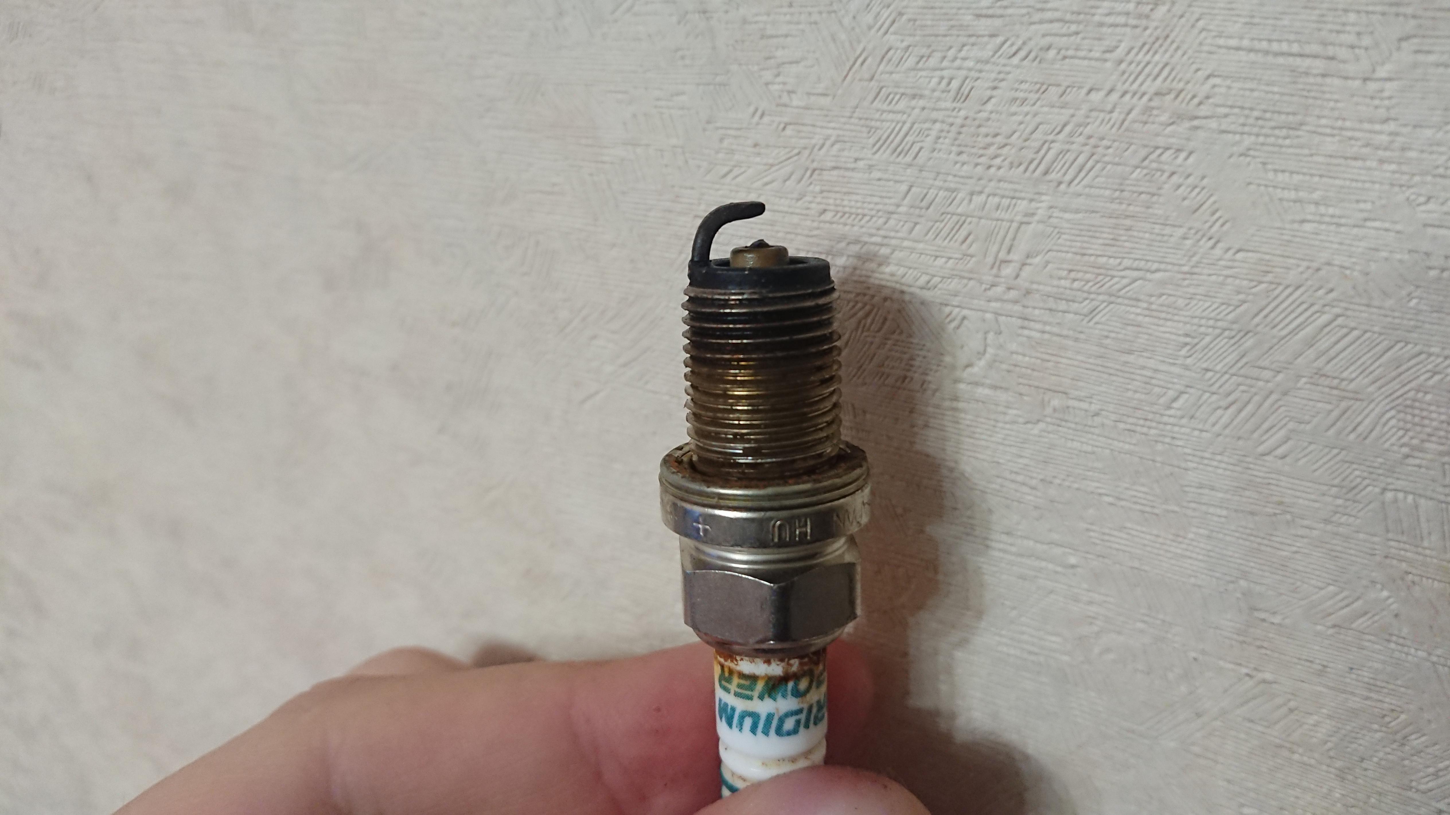

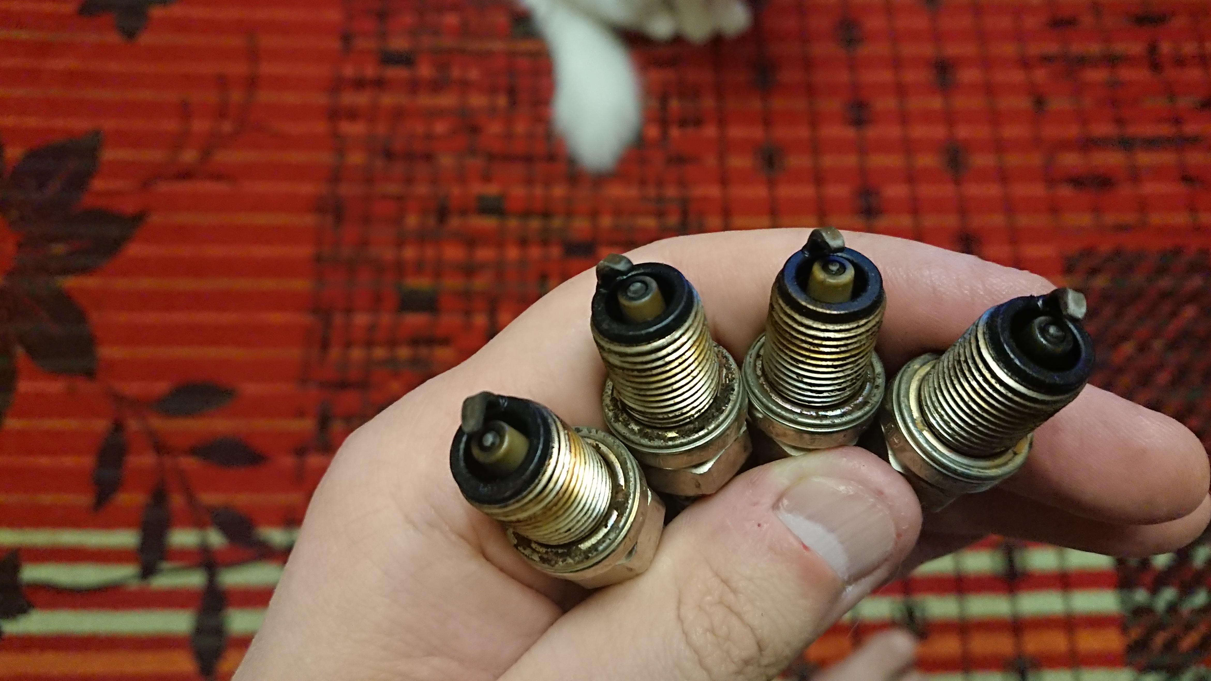

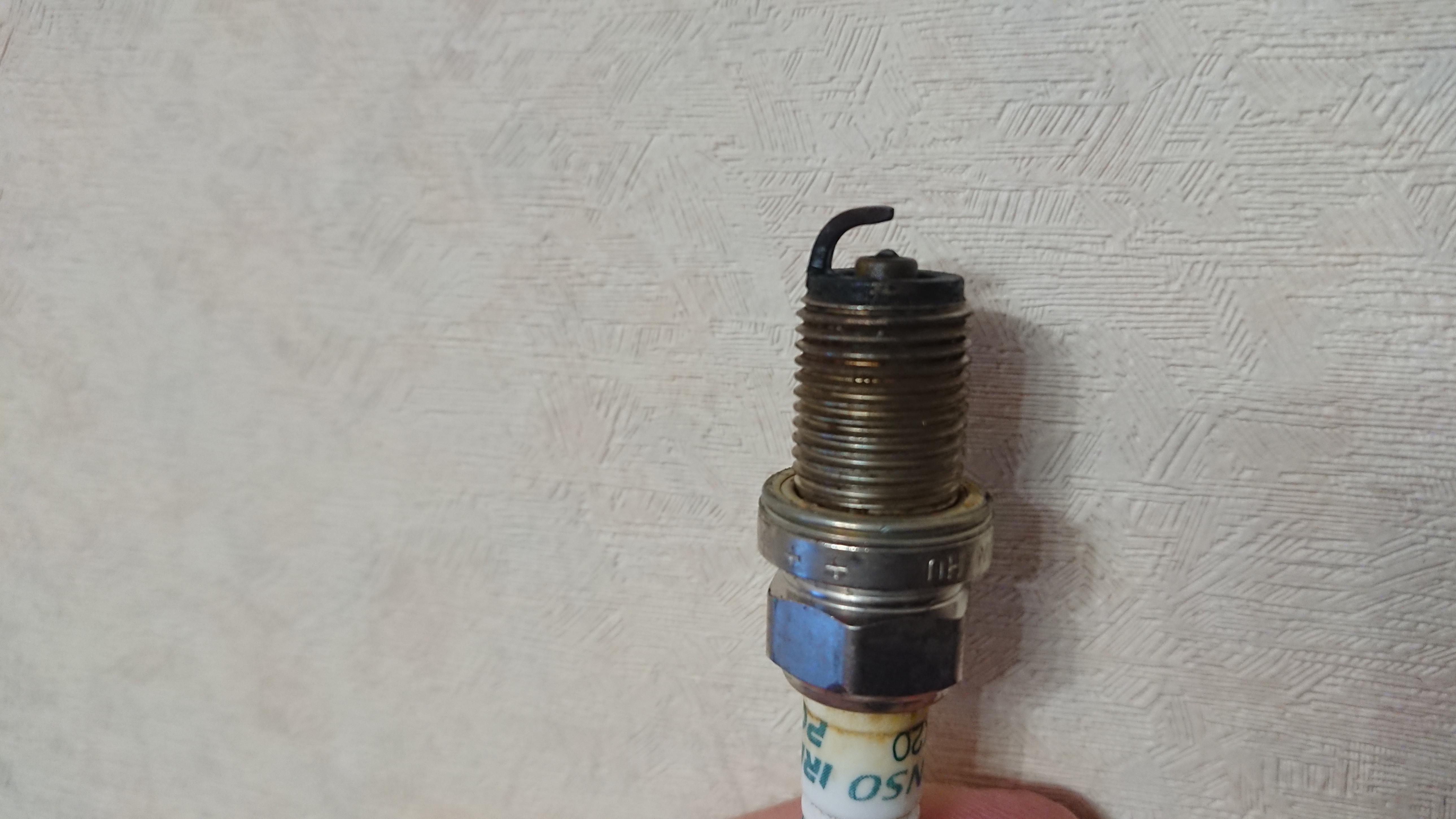

Большой привет от дорогущих иридиевых свечей Denso IK20 на моторе 1,6 дорестайл дастер. Пробег на них 55 000 км, два года эксплуатации. Бензин лукойл аи95 всегда. Иридиевый стержень сгорел полностью на всех свечах.
Собственно из за них двигатель затроил и даже задвоил к этому пробегу на них, очень интересный эффект езды на двух цилиндрах, в сервисе сразу приговорена одна катушка к замене.
Как задвоило, сразу загорелась пила на приборке, тяга упала на треть или больше.

, Вот и что вы выиграли за такую цену?
Давно уже выяснили, то Денсо, что доступно по цене у нас и то, что приходило на Лексусах с США две большие разницы. Я не говорю, что здесь сплошной контрафакт Денсо, просто они из более низкого ценового диапазона. Так, что еще раз убедился Денсо K20TT наше все и по цене и по качеству.
У меня Дилер под боком, говорит позавчера свечи нужны? Думаю, а нафига???

, я ещё ни от кого из знакомых не слышал, что иридиевые или платиновые свечи реально дольше или лучше работали, чем обычные. Для себя сделал вывод, что это просто развод какой-то, чтобы покупали за такую цену. За этот пробег у тебя скорее всего обычные даже лучше бы выглядели, и катушка не сгорела от дикого зазора

За деньги, потраченные на иридиевые свечи, можно купить 4 комплекта, к примеру, Денсо K20PR и менять раз в 30т.
В далеком 1999 г. довелось купить М2141 с дв. F3R. Бензин был с ферроценами, "родные" свечи, а это были W7DCO бошевские, замкнули по изолятору, а стоили 100$. Аналогом, к моему удивлению, оказались А17ДВ. Они и использовались с заменой в каждом ноябре.
Двигатель прошел 140т. и автомобиль был продан.
Пишу к тому, что лучше брать свечи подешевле, да менять почаще
У меня иридиевые стояли на Сузуки Лиана,отходили 160тыс.без проблем.
Контрафакт,однако...
https://www.drive2.ru/l/459222027530712083/

Denso Iridium Tough от 100$ за комплект...
Вот эти и ходят, только смысл?
