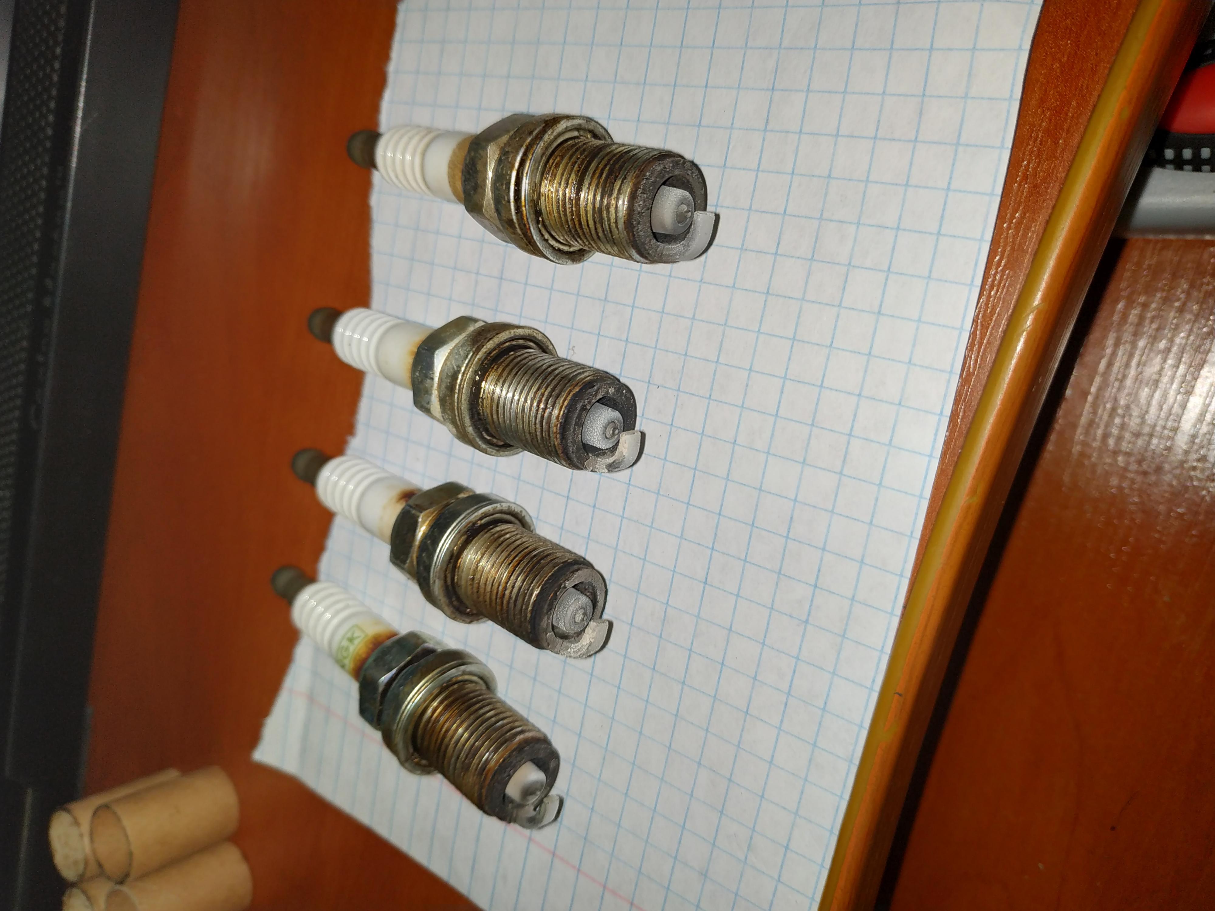

Здравствуйте. На фото свечи ngk с платиной (арт 7092) слева направо по цилиндрам 4-3-2-1. Отходили 2 года или 30-35 т км. На всех следы утечек на изоляторе, в 3 и 4 колодцах была вода, по 3 цилиндру была ошибка из-за этого и залез в свечи. Меня смущает кремовый налет на 2 и 3 свече - что это? Налет плотный и отковыривается с бокового электрода (на 2 свече видно). Бензин 95 азс газпром. Еще видно как вырос зазор за счет сгорания центрального электрода - на глаз примерно 2 мм. Свечи брал в автодоке у дистриб-а. Пока думаю что бензин - г...

28.08.2021, 22:49
1710
Bizet
Регистрация: 13.06.2013
Сообщений: 4,692
1 г. 2 мес. 5 д. 23 ч. 11 мин. 16 сек.
7465
Был(а): 27 апр 2025 21:06
Адрес: В квартире
Re: Свечи зажигания 1,6л, 2.0 л.
A1ex
1)Нет следов утечек на изоляторе.
2)
Ставь простые свечи
типа NGK V-Line 38 иили любыми другими аналогичными и не люби мозг (ну или контролируй зазор). Спалишь катушки этими самоизменяемыми зазорами. Зазоры то ушли сильно.
3)На плохое топливо не похоже. Скорее на легкий масложор. Ну и возможно пропуски зажигания были. Поэтому чернота проглядывается на керамических изоляторах на центральном электроде. И все это в сочетании с бедной смесью.
Дастером доволен на 146%!

A1ex
Вторая свеча с густым налётом -плохой признак.
Масла много в камере сгорания. это следы его сгорания на свече

A1ex
...по 3 цилиндру была ошибка...
Это каким прибором было выявлено?

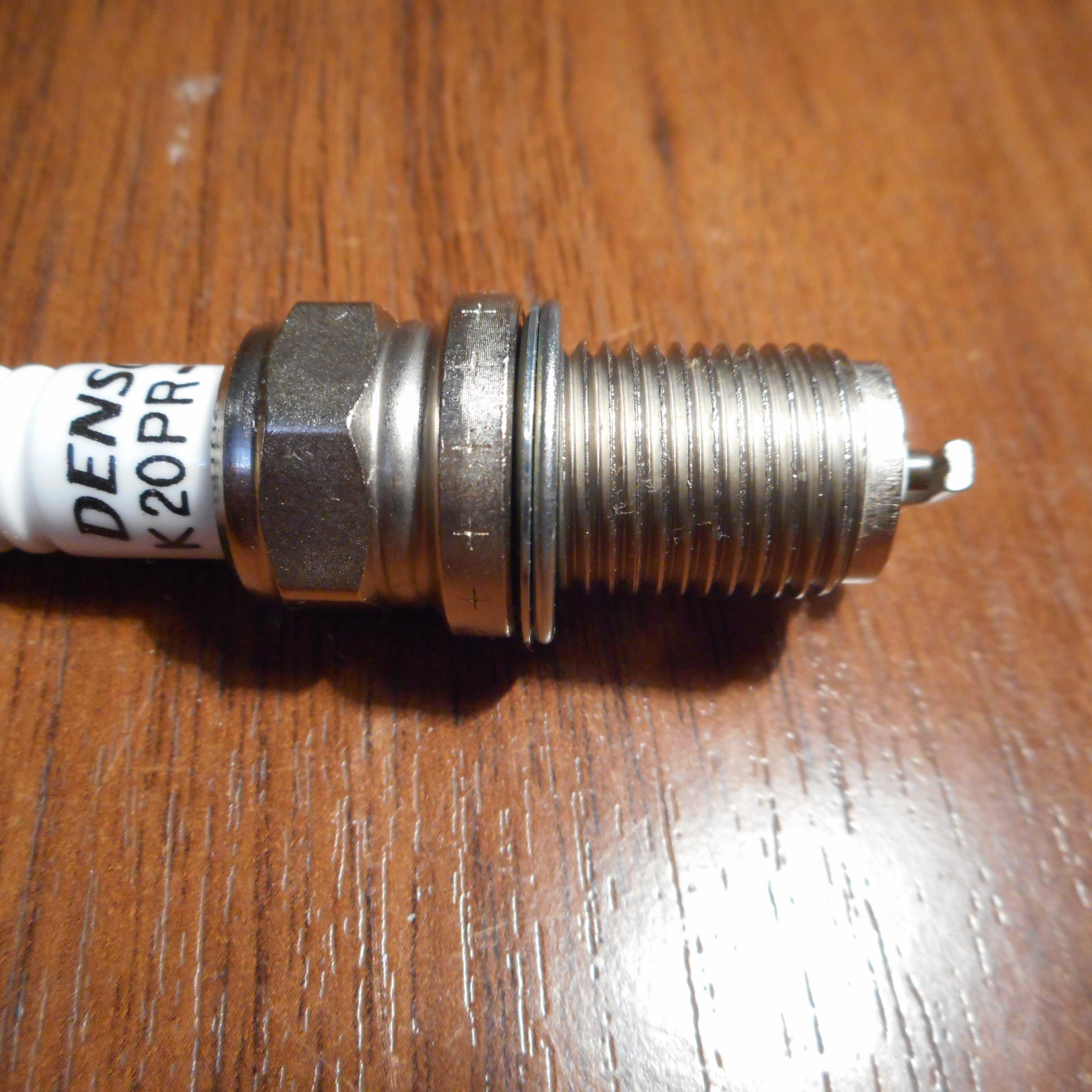

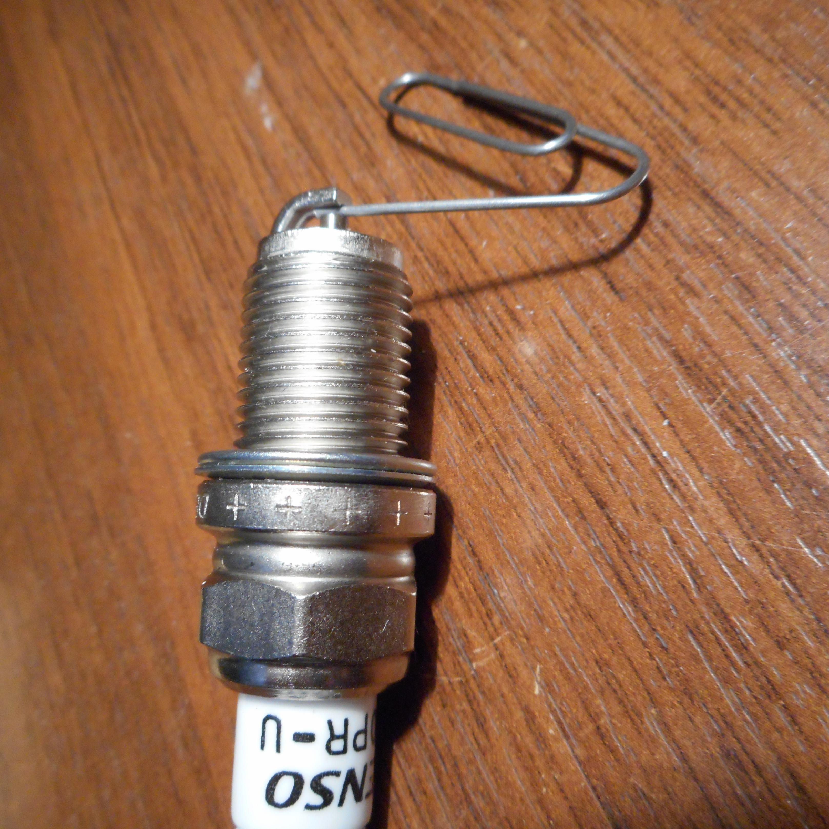

Чтобы не думалось что подделка. Сразу,и честно - Made in China, свечи Denso K20PRU#4. свечи от дистрибьютора. Заявленный зазор 0.8, скрепка 0,9 входит.

.CJ.
Регистрация: 14.08.2016
Сообщений: 313
4 мес. 3 нед. 6 д. 10 ч. 10 мин. 35 сек.
386
Был(а): 01 мая 2025 19:33
Адрес: Подмосковье
Автомобиль: Рено Дастер 2,0 МКП6
Sane
Сколько скрепок я не мерил , все были 0,8 мм

10.11.2021, 21:18
1715
Sane
Регистрация: 23.01.2012
Сообщений: 3,798
4 лет 10 мес. 4 нед. 1 д. 18 ч. 31 мин. 45 сек.
6081
Был(а): 01 мая 2025 21:30
Адрес: 43регион
.CJ.
У меня штангель не электр.

11.11.2021, 09:05
1719
Sane
Сообщений: 3,798
6081
Адрес: 43регион
Филипок Чебурашкин
А зачем денсо китайские , если есть в продаже нжк французские , например
Не знал что начали делать в поднебесной. Не было у денсо китайского свечного производства, как я понял начали делать только год назад, и только никелевые.
Duk_NVRN
А что не так с китайскими денсо?Производство официальное, на новом заводе.Летом вкрутил себе, пока полёт нормальный.
Вот это и хотел услышать, смущает только одно, резьба на свече рвано-щербинистая, и видно металл волоски.
