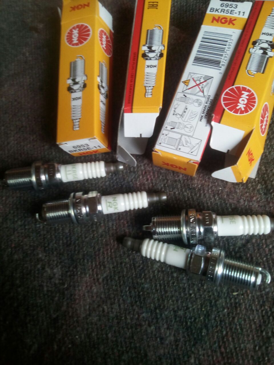

а я себе на днях заказал со сбер маркета нжк.
Хотел сначала денсо по-дешевле ) , но по количеству у них там не хватило.
По всем признакам похожи на оригинал. Через сбер брал чтобы баллы сберовские списать.

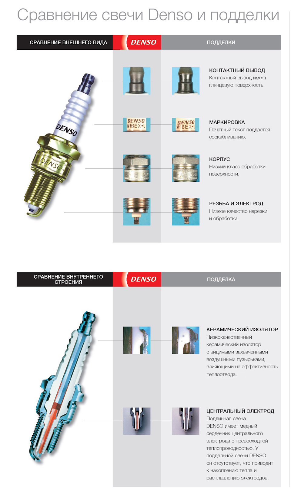

Признаки подделки
https://www.drive2.ru/o/b/456260767839160063/
https://www.youtube.com/watch?v=X-Joiv3iyTc

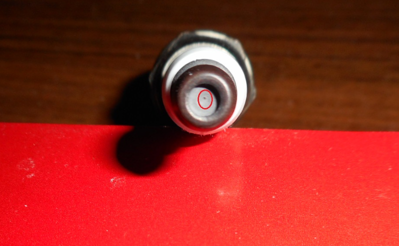

Сообщение от Aleksandr29
А мне 7700500168 не зашли... выкрутил на следующий день
Может палево купил. У оригинала в торцевой части контактного наконечника, есть точечная метка.

Может палево купил.
Надо посмотреть. Помню, что на коробочке мексиканские, а на самой свече французские
