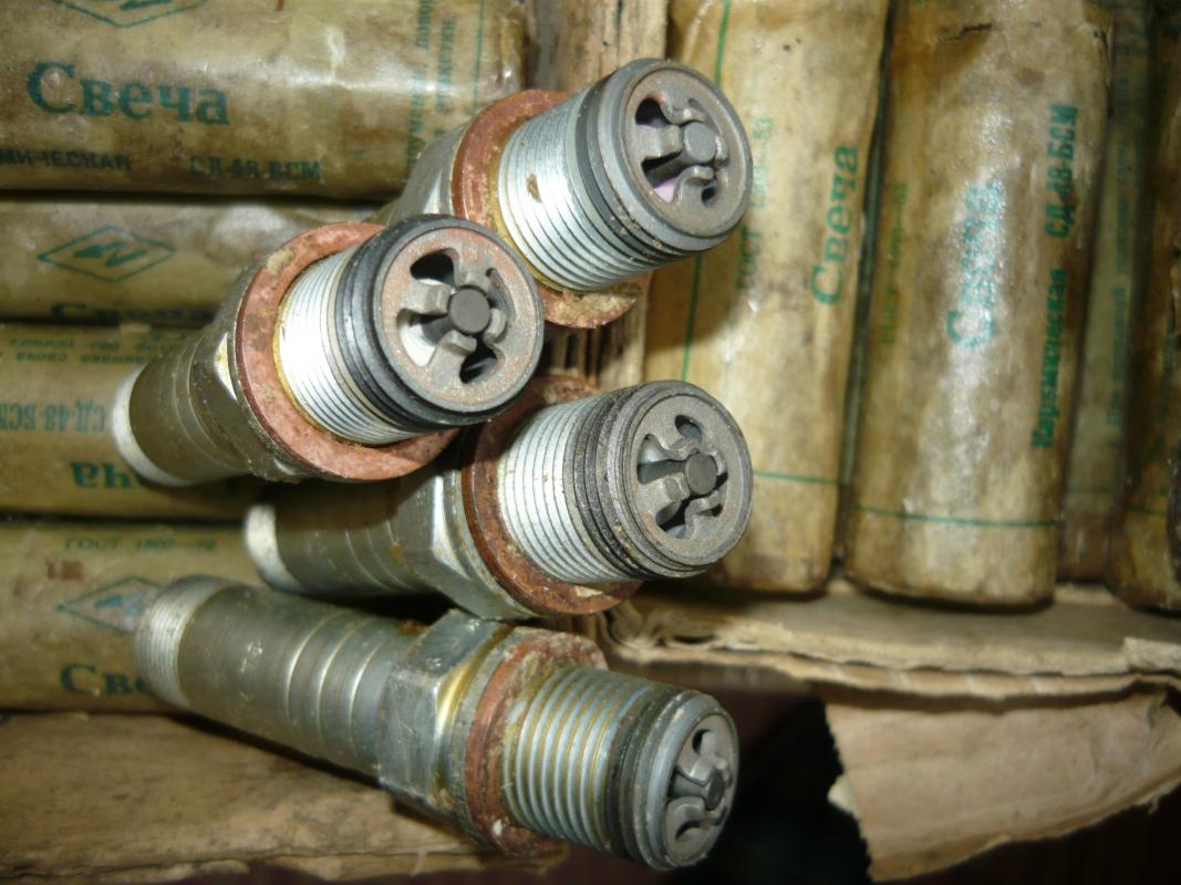

Re: Свечи зажигания 1,6л, 2.0 л.
Виктор64
Количество боковых электродов не влияет на мощность искры.
Влияет на надежность воспламенения, при загрязнении одного бокового. На свечах АН-2 боковых 2 или 4 штуки.
Scorp 3
Это так. На летательном аппарате в тучке не остановишся, чтобы поменять свечку.

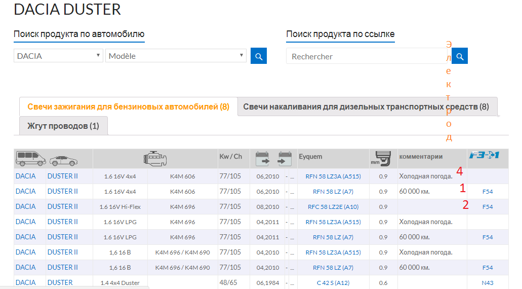

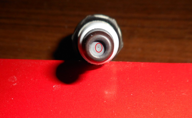

От подделки не кто не застрахован. На моем 2л. ...168 прекрасно отходили, без претензии. Если берете реношные свечи, то посмотрите хотя бы на торец контактной гайки, набитая точка говорит об оригинале.
Мне кажется, что калильное число на 168 больше, они "горячее", отсюда и детонация.
Sane, на точку не смотрел, сегодня гляну
БерСер
Калийное число у 1-2-4 электродных свечей одинаково, 58.
