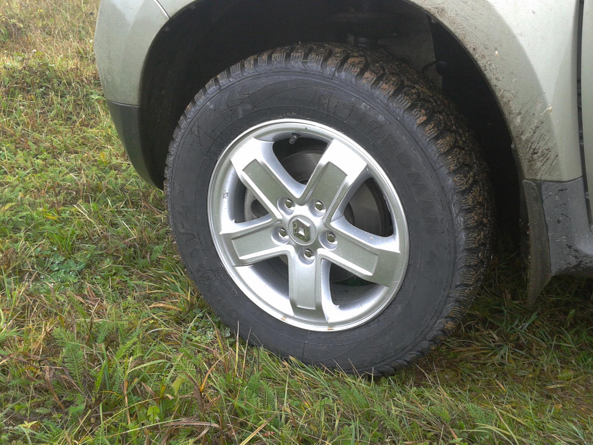

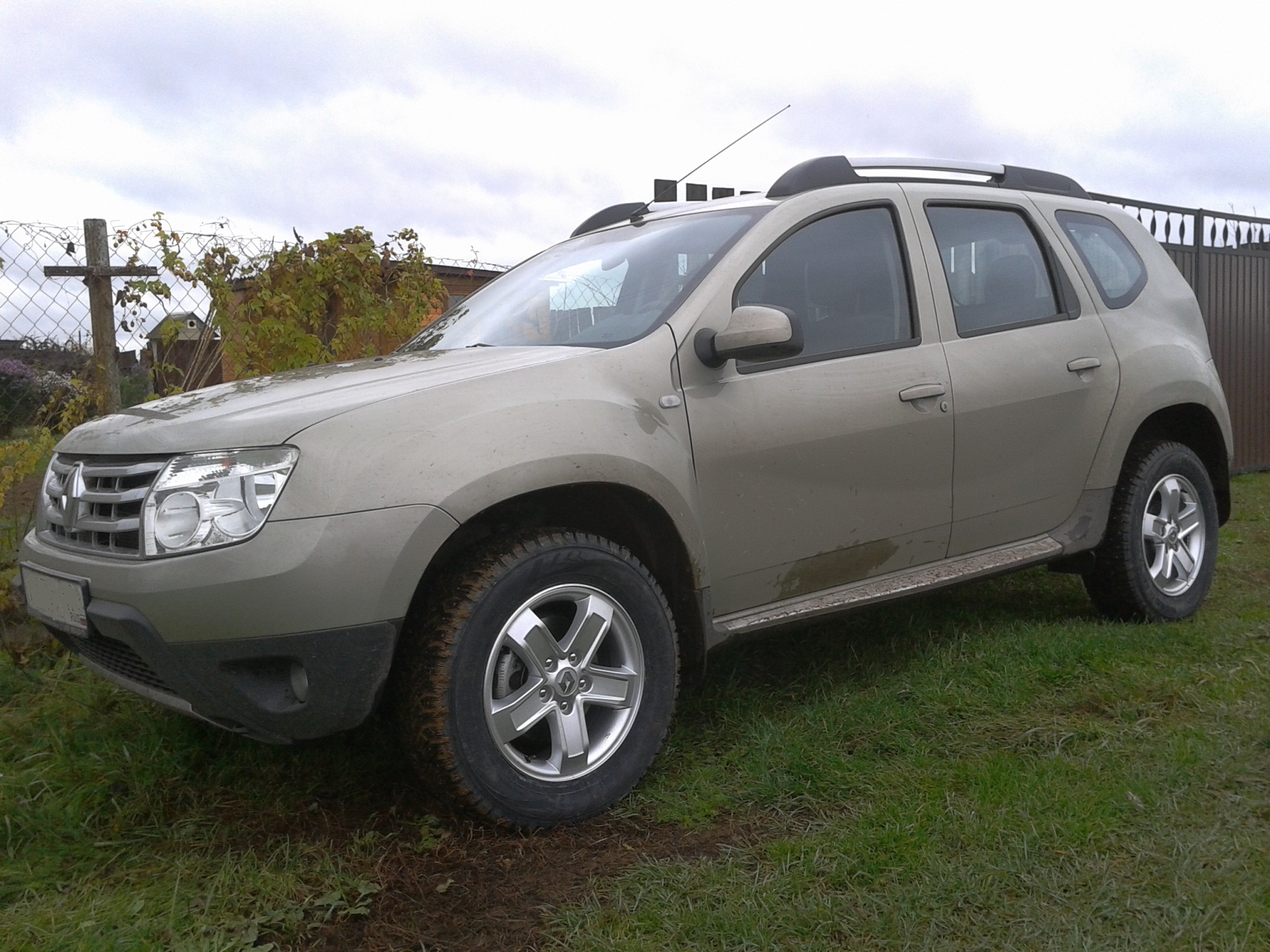

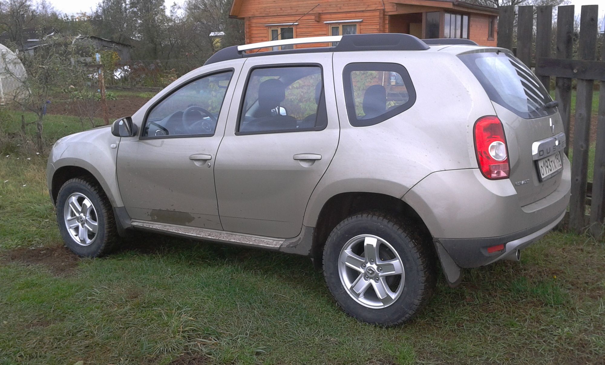

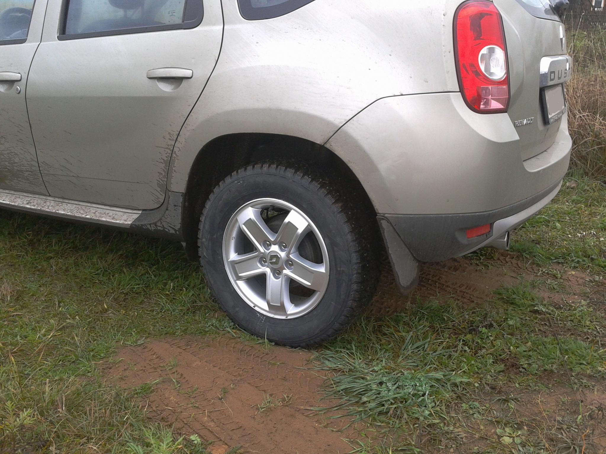

Сообщение от morpex2006
В сибири зима частично наступила,поэтому поставил зимние колеса нордман-4 на литье
У нас пока не наступила, но утром все же лед со стекла приходится отскребать. Поэтому тоже переобулся сегодня.

Приятно удивили цены в шиномонтаже. 1000р за сборку, балансировку и установку колес на авто. Кстати, когда поднимали домкратом бок машины, двери и багажник так же открывались, ничего нигде не цепляло. Так что кузов у нас достаточно жесткий.
