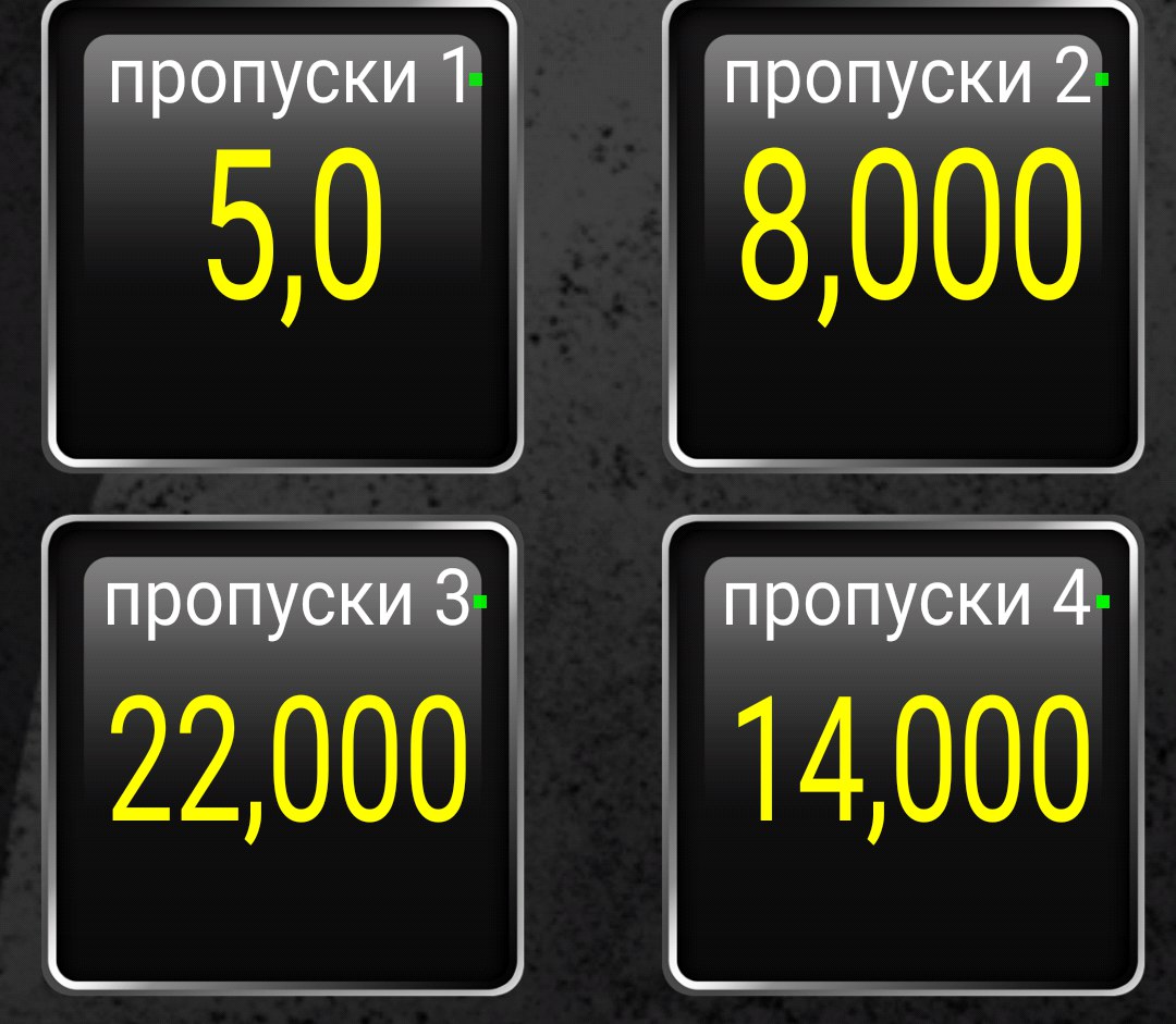

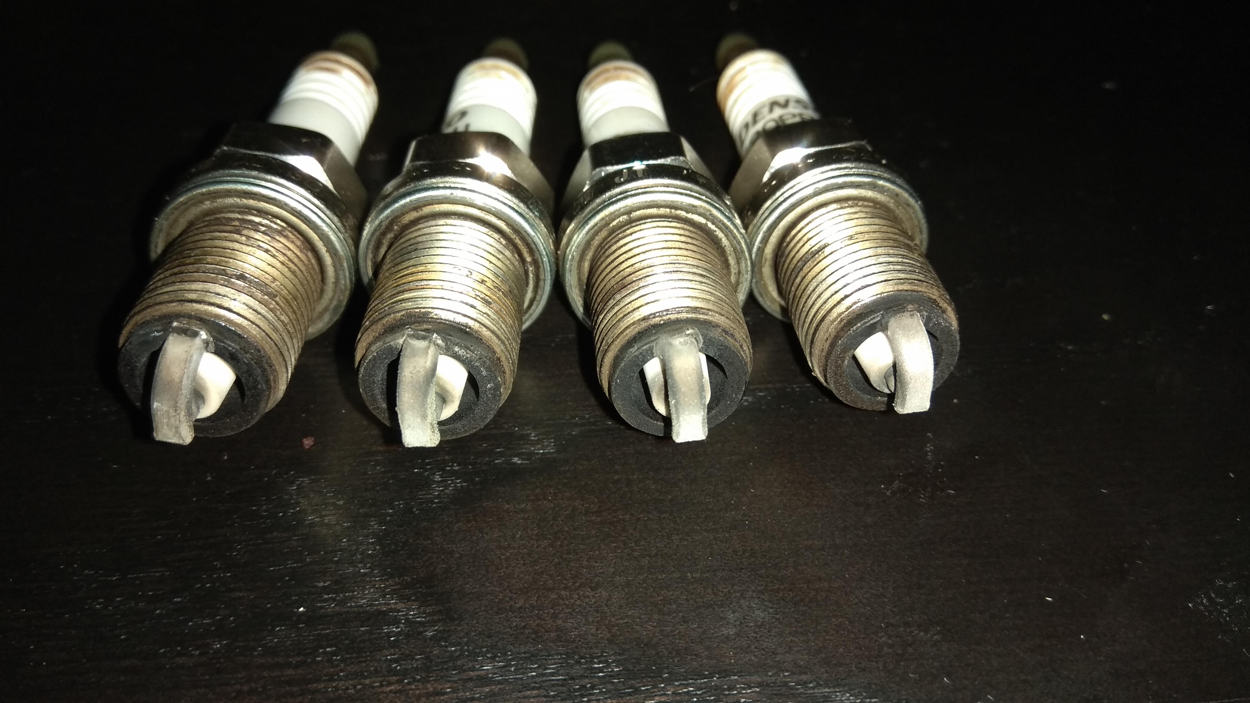

Вот столько пропусков зажигания было зафиксировано за 100 км по трассе. Чек не загорался. По трассе иногда чувствуются толчки на оборотах около 2000. И на холостых при полностью прогретом двигателе глушитель издает хлопки каждую секунду. Могут ли как-то быть связаны пропуски при езде, толчки и хлопки на холостых? В чем может быть причина всего этого?
А еще иногда кажется, будто машина при езде по городу тупит на разгон.
Мучаюсь уже довольно много лет с этим.
Со временем пропуски зажигания всё чаще и чаще идут и частота хлопков из глушителя на холостых растёт.
В своё время ОД мог только порекомендовать поменять АЗС и еще раз поменять свечи, но тогда это не так сильно проявлялось.
Свечи новые NGK не подделка. Не старых свечах Denso боковой электрод был белого цвета.
Катушки в порядке, воды в колодцах нет. Бензин только Лукойл 95 Евро либо Экто. Дроссель недавно чистил. Расхода масла практически нет. Грм выставлен нормально. Пробег 78 000 км.
Последний раз редактировалось Сергей159; 13.02.2018 в 20:23.
