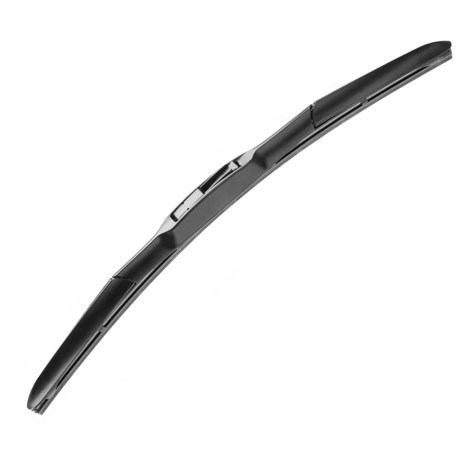

Re: Выбираем дворники
У меня стоят вот такие с 2012 г !
http://www.denso-am.ru/produkty/zapa...titelia-denso/
Сейчас чуток уже подносились, думаю на след. год поменяю.
Берите, не пожалеете. Секло ничем никогда не обрабатываю.

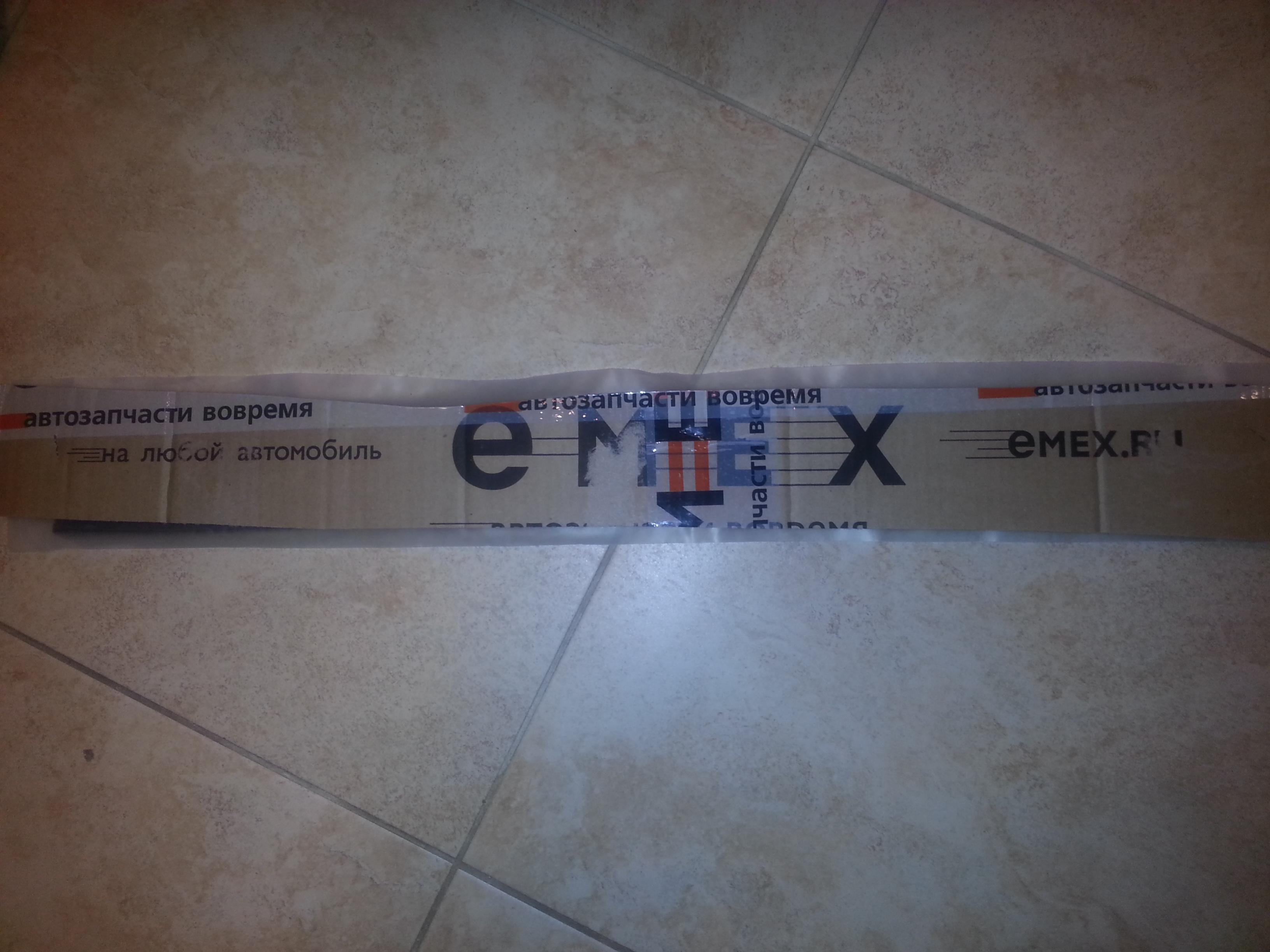

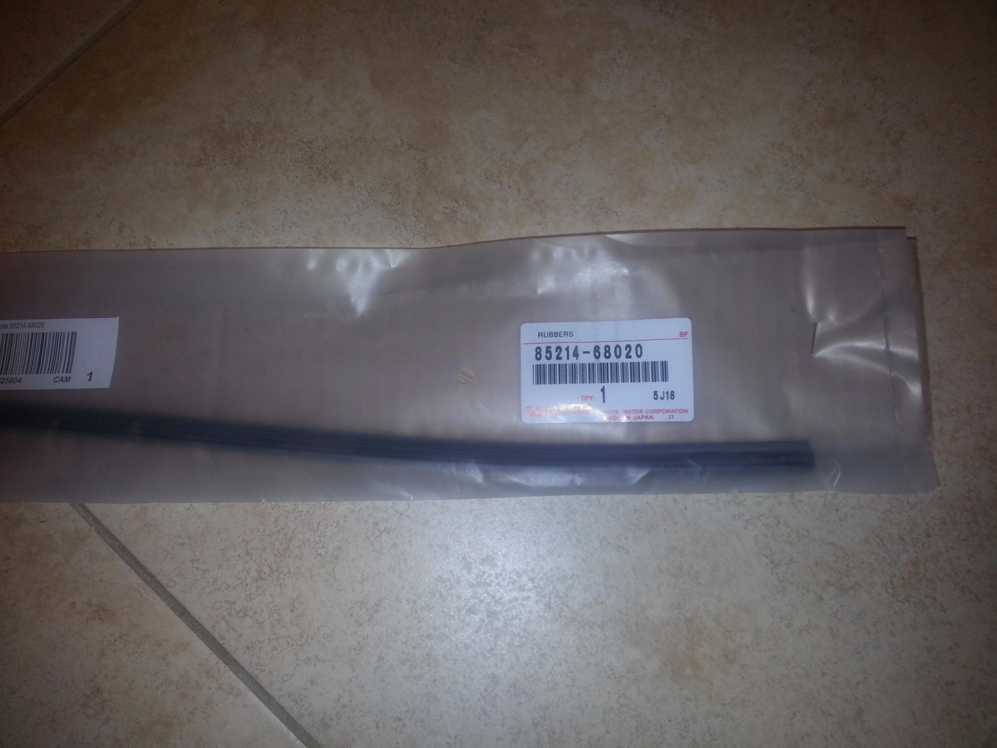

Сообщение от briancev
В экзисте, в пятницу должны привезти.
Пс. Вся фишка еще в том что эти щетки нахваливали когда их производили в Японии, когда их производство перенесли в Ю. Корею, на них посыпалась куча нареканий. А резинки которые продаются отдельно еще до сих пор выпускаются под брендом Toyota.
Забрал. Логотип Тойота/Лексус, сделаны в Японии. На ощупь мягкие как сопли, старые реально были деревянные. Снимаются в две секунды, железок в комплекте нету, резинки надо брать строго своего размера, там на них вырезаны специальные выемки под упоры, под щетки другого размера не подойдут. Приколола упаковка EMEX.Ru, напомню, покупал в Экзисте)
Конечно! Иначе как бы я их купил
Оригинальные коды на резинки гибридных дворников DENSO:
700 мм - 85214-28080,
650 мм - 85214-68020,
600 мм - 85214-30380,
550 мм - 85214-53080,
530 мм - 85214-48031,
500 мм - 85214-53090,
475 мм - 85214-30390,
450 мм - 85214-30400,
430 мм - 85214-42050,
425 мм - 85214-12301 и 85214-42050 одно и тоже.
400 мм - 85214-28090,
350 мм - 85214-68030.
