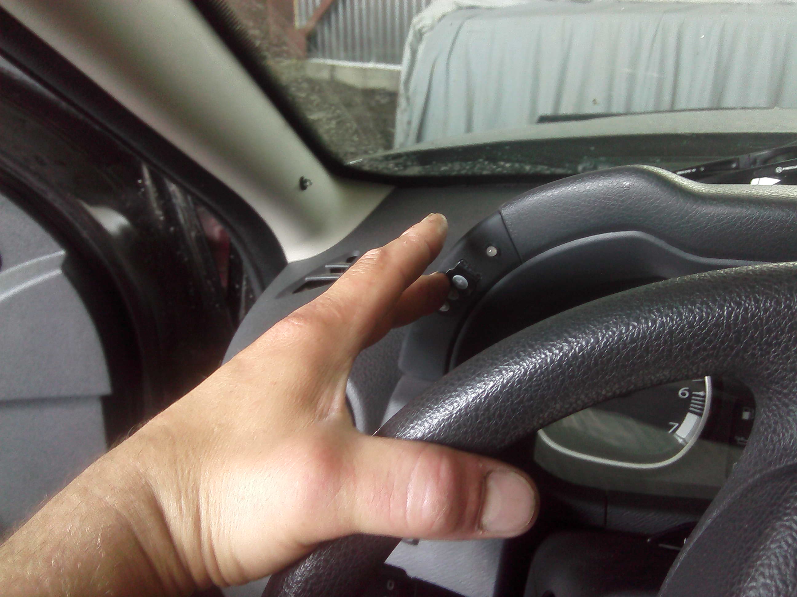

Re: Круиз-контроль
Выкладываю как и обещал, отверстие под клаву нужно еще закрыть герметиком. Но в будущем все-равно переделаю на дополнительный подрулевой рычаг.

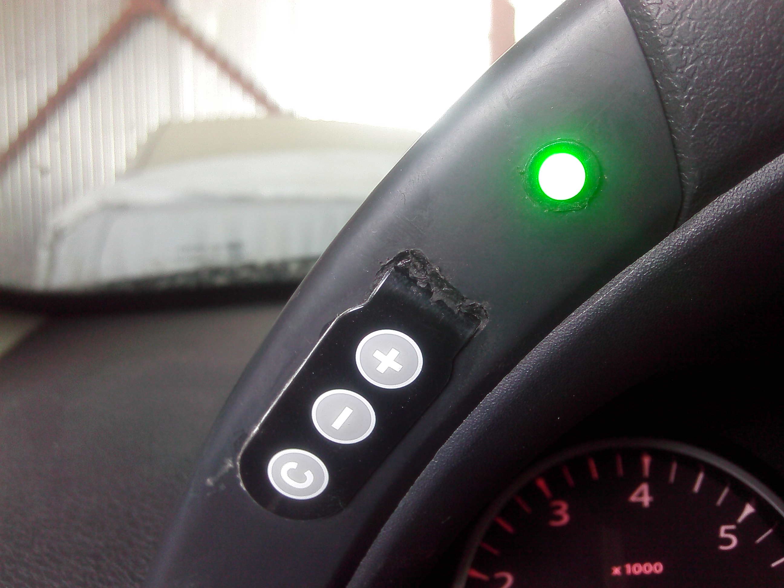

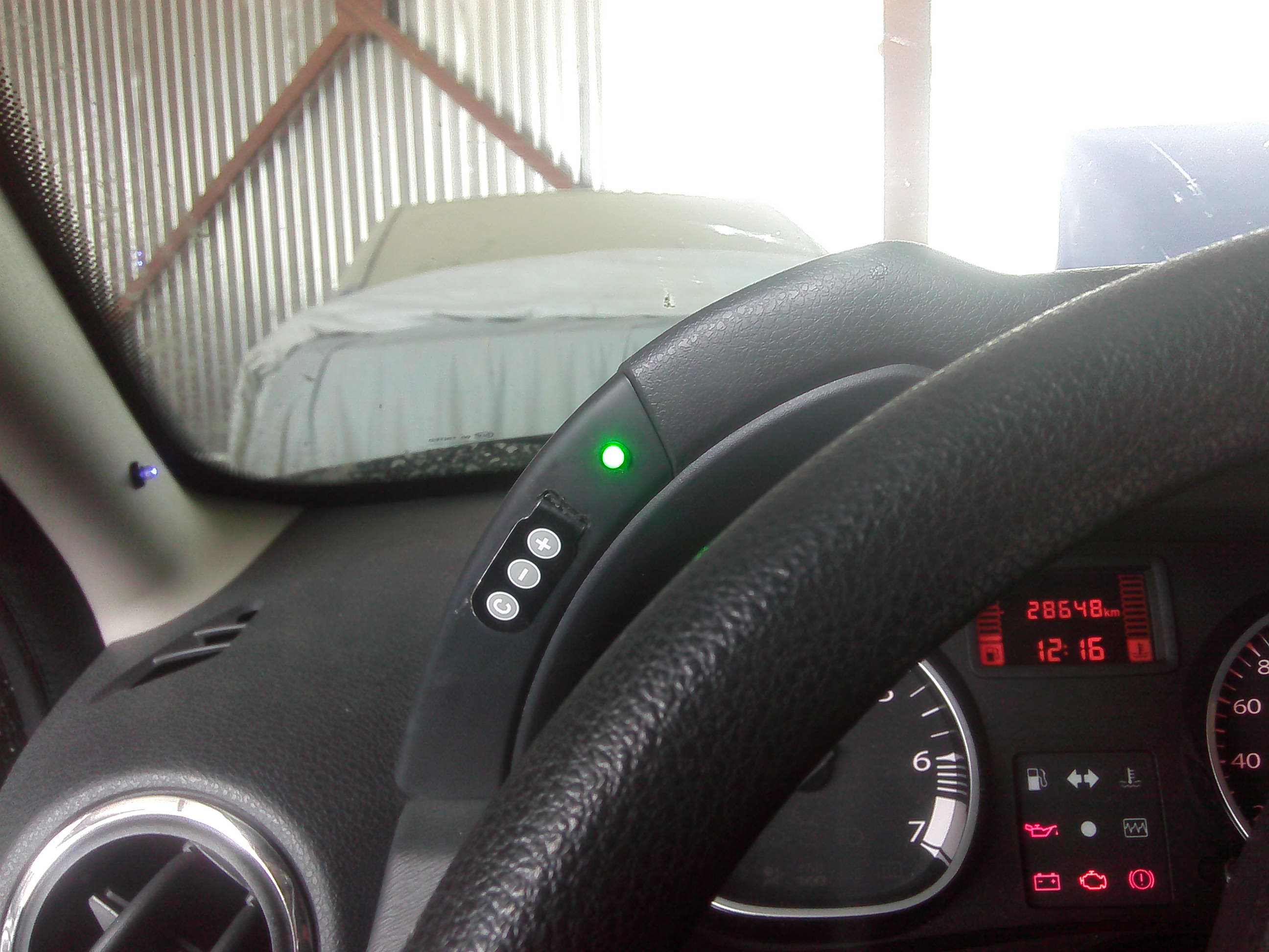

Re: Круиз-контроль
Получил.Поставил.Нравится  ...Производителю респект!  Качество отменное начиная с изготовления до упаковки при доставке!  Рекомендую.
Здесь начало
Итог,вот так на месте..
P.S. По размещению пиктограмы (табличке индикатору) пока в "творческом" поиске  , пока болтается штатный светодиод над пультиком от Вебасто (не видно на фото,фото с телефона).Уже мысли о цифро/буквенном индикаторе
Покатался...Хоть и "прошитый" но на трассе временно педаль в режиме бустер "Спорт" сегодня выручал реально...
