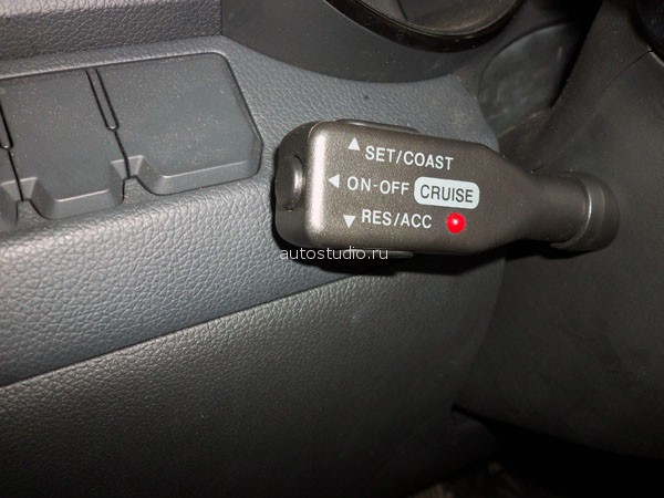

Фото такого рычага, установленного на КИА Рио.
Цена будет 1750 руб плюс доставка. Подключение к круизу полностью аналогично родной клавиатуре и светодиода - из рычага выходит шлейф с двумя коннекторами, подключающимися к круизу. Наш светодиод (цветной) уже будет встроен в рычаг вместо оригинального (зеленого).

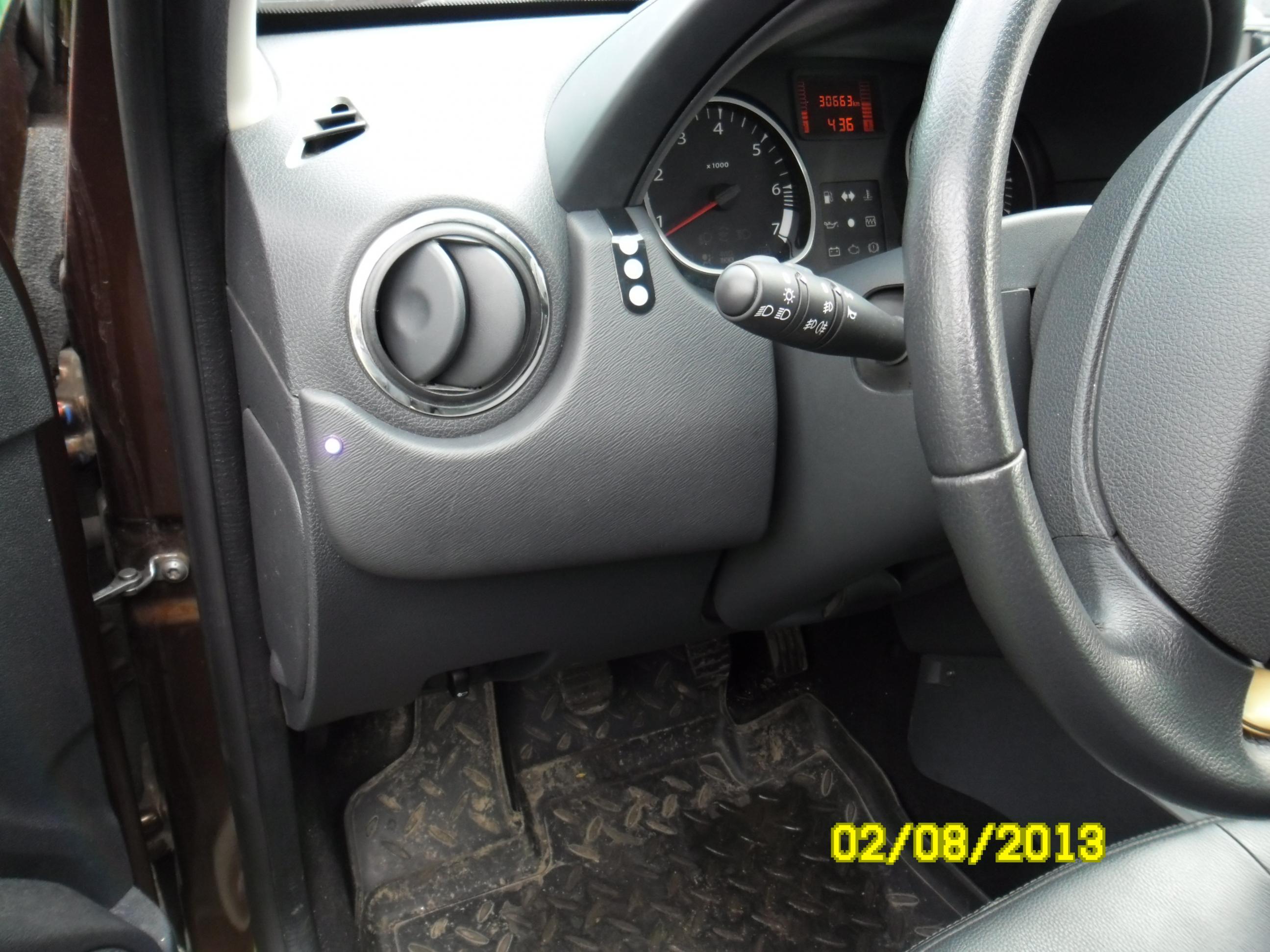

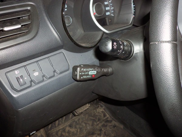

04.08.2013, 14:26
#255
Регистрация: 27.04.2013
Сообщений: 110
Время онлайн: 2 нед. 1 д. 4 ч. 30 мин. 42 сек.
: 149
Был(а): 28 окт 2017 19:48
Автомобиль: VW Polo Sedan
Re: Круиз-контроль
Сообщение от espace
ссылка как то не работает
Да, что-то у них с сайтом...
Приложил фотографии установленного рычага.
