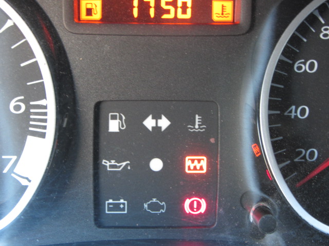

Установили сегодня круиз-контроль. В режиме выключенного круиза на панели приборов загорается значок "пила" муфты и не гаснет. При включении любого из режимов круиза или бустера значок "пилы" тут же гаснет, при выключении круиза снова загорается. В чём может быть причина? Косяк подключения или ... ?

Простите, а что означает "пила муфты"?
Сам режим круиз-контроля работает? Скорость держит? Режимы педаль-бустера переключаются? Машина на педаль газа в различных режимах реагирует адекватно? Чувствуется по машине, что педаль-бустер работает?

У Вас АКПП или МКПП?
Попробуйте отключить от блока круиз-контроля разъем, в который втыкается жгут проводки - питание, тормоз, сигнал скорости и т.д.
МКПП. Протестировал режим круиза- вроде в норме (скорость выставленную держит). Скорей всего только во вторник получится заехать в сервис где устанавливали. Т.е как вариант нужно будет отключить разъем и переподключить заново или еще какие варианты?

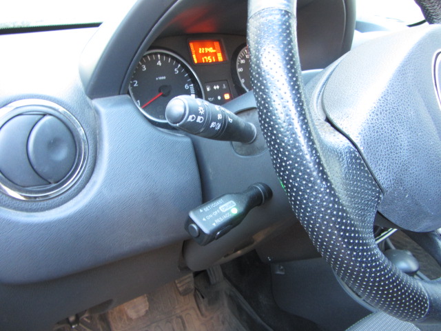

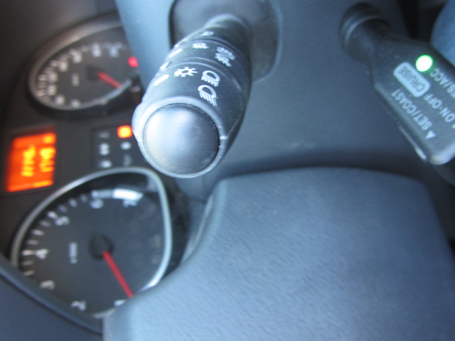

Ну-с, ходовые проведены. Работает. Прикольно - педаль бросил - а машина сама едет. Если на газ нажать - начинает разгоняться, сбрасываешь - скорость снижается до установленной.
Педаль-бустер - прямо на ходу можно регулировать - либо затупить, либо обострить. Тупой режим наверное полезен при движении в гОвнах и зимой - чтоб не забуксовать и не зарыться, а динамичные режимы при активном вождении... ну посмотрим. Без косяков, конечно не обошлось
1. Куда девать правую ногу в режиме КК?
2. Светодиод режимов доставил своей яркостью - днем ничего, а вот в темноте - реально слепит. Вопрос - есть ли провод (среди тех, что идут на рычаг) в разрыв которого можно поставить резистор, дабы уменьшить яркость?
C меньшей яркостью будет днем, особенно когда солнце, хуже видно.
А может просто светодиод в правильное место поставить, чтобы не прямо перед глазами?
Я уже писал тут, что поставил его так, что он закрыт от меня рулевым колесом и/или правой рукой на руле.
А чтобы его увидеть, достаточно голову чуть отклонить. Кроме того, он прекрасно отражается, только с гораздо меньшей яркостью, в верхней части лобового стекла.
В общем, и не слепит и практически всегда в поле зрения, иногда периферийного.
Когда руль прямо - его за спицей не видно. А вот при рулении - его друг внезапно становится видно и очень ярко... может подумать, куда его перенести... ну и яркость уменьшить...
Зы. У меня рычаг, а не пленка...
06.11.2013, 14:43
#340
Регистрация: 26.03.2011
Сообщений: 1,224
Время онлайн: 1 г. 1 мес. 2 нед. 6 д. 15 ч. 35 мин. 19 сек.
: 1434
Был(а): 01 мар 2024 21:30
Адрес: Геленджик, Казань (теперь редко)
Автомобиль: Renault Duster Privilege 2.0 4WD МКПП6 ESP
Re: Круиз-контроль
Сообщение от Fabula_4x4
С этого и надо было начинать.
На рычаге светодиод можно элементарно чем-то заклеить, полупрозрачным.
Или перенести его с рычага в более удобное место.
Ну и резистор, само собой. Его наверное нужно в разрыв общего минуса ставить.
Светодиод тройной, соответственно, на RGB идут 3 провода и один общий - то ли черный, то ли фиолетовый у меня, точно не помню. Но это элементарно прозванивается с разъема.
