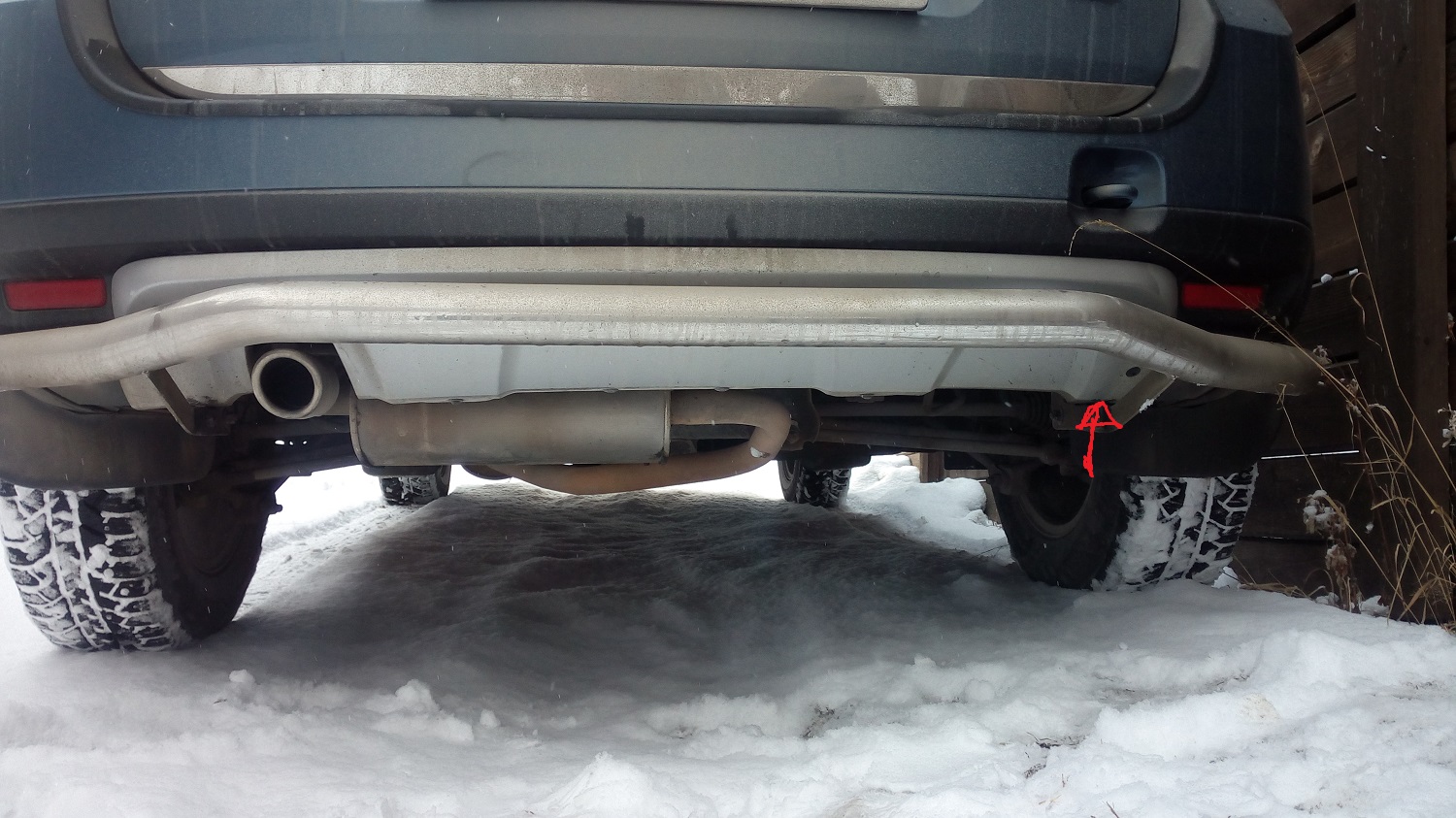

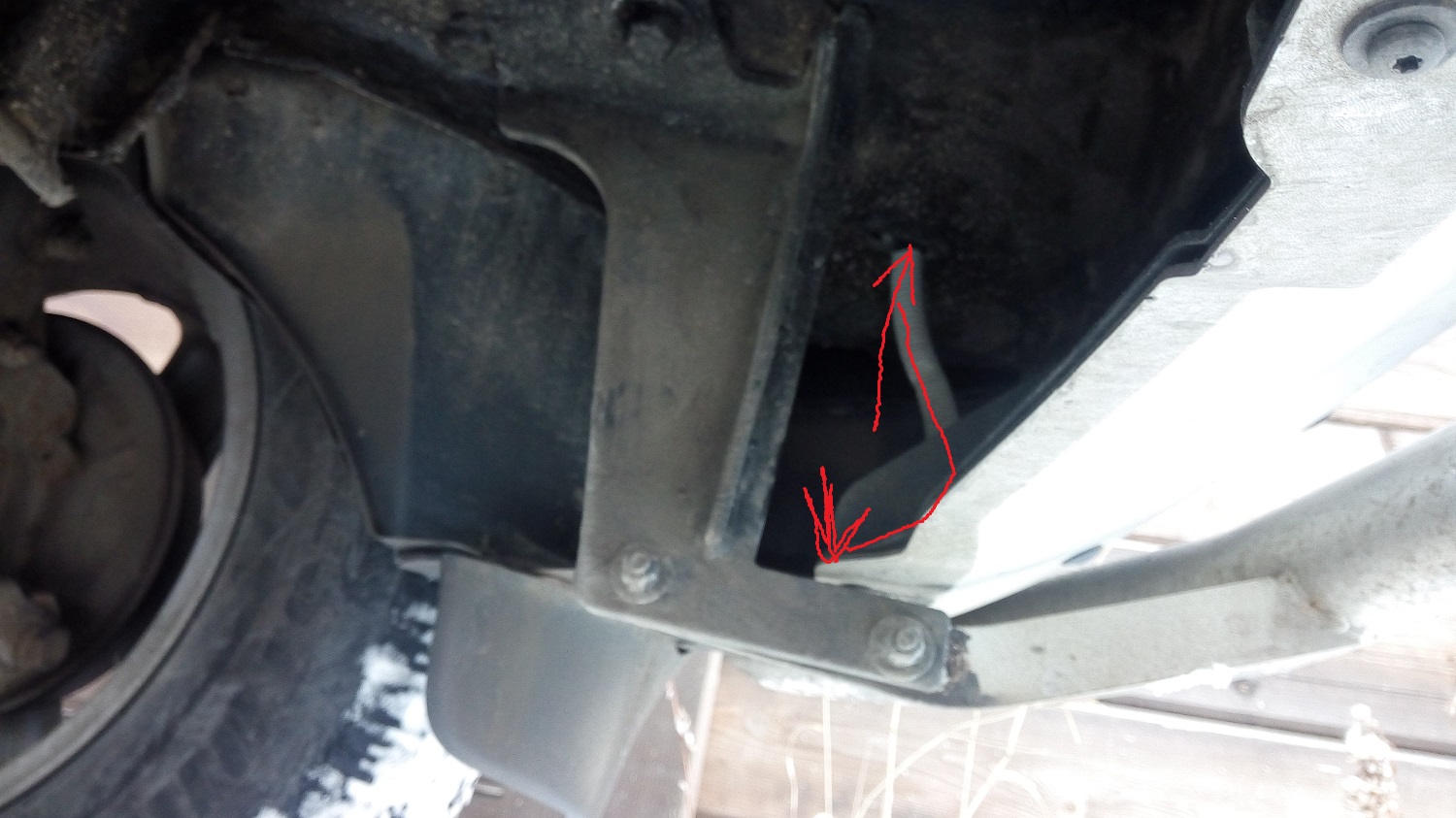

Температурный датчик вывел назад в нишу под домкратом , там есть клапан на улицу . Одну жилу нарастил , вторую посадил на корпус. Сам датчик закрепил под заводской винт на декоративной накладке .
Тоже вариант. Думаю, это одно из наиболее удачных мест, в которых датчик будет измерять температуру, близкую к реальной. Буду изучать пути прокладки "кабельной трассы" датчика температуры.

А вот и не верно,так как внутрь заднего бампера будет задуматся потоком воздух....и из под двигателя тоже,и будет показывать непойми что. Самое оптимальное место-передний бампер. Можно как вариант и в зеркало вклеить,но марока разбирать его, да и на жаре духовка будет-опять неверное паказание будет.

Да врать будет но можно на приборке его корректировать . Я добавил на 2 больше.
