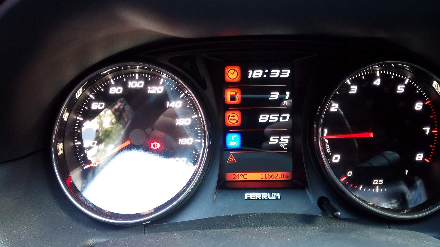

Всем привет! Панельку уже поставил. Все работает, выбирается Duster в настройках. Конечно со стандартной не сравнить, красота! Правда не поставил пока датчик температуры, хочу вывести его под бампер, но пока нет времени. Панелька выполнена качественно, подсветка супер, яркость уменьшил (ночную вообще до 20 единиц). Теперь надо проверить соответствие показаний индикатора топлива реальному количеству и может быть провести калибровку. Пока не проверил показания скорости по навигатору. В общем, нужно еще поднастроить, покрутить... Единственное - постоянно горит индикатор ESP, запросил разработчиков на форуме Ferrum, жду ответа.
Хочется поблагодарить форумчан, которые одни из первых установили данную панель и поделились своими впечатлениями и опытом! Отдельное спасибо
Гарди
за видео по демонтажу облицовки щитка приборов и козырька!
Сколько за установку денег? Спасибо

Ставил своими силами. Работает все, кроме штатной кнопки БК. (Но, как оказалось, в дизельной версии штатная кнопка работает
- см. предыдущие посты)

У меня тоже не работает , видать есть разница . По Ларгусам мониторил тоже не у всех работает . Надо производителю задать вопрос прошивка решит эту проблему?.
http://ferrum-group.ru/forum/viewfor...90b97ad7985c65

Попробовал поставить- не влазит приборка- не подходит по размерам. Те кто поставил- что на коробке стоит, у меня логан и ларгус. Неужели не та?

Всё правильно Логан и Ларгус. Кокда ставил, пришлось покорячиться, но влезла.

Блин, но там не реально впихнуть!
---------- Добавлено в 16:21 ---------- Предыдущее написано было в 16:06 ----------
А вы два винта выкручивали, те что над рулевой колонкой. Ими прикручена панель?

А вы старую сняли? Легко вышла?

Снял все на ура. Вообще никаких проблем. И стала назад хорошо. Эта новая гораздо толще. Не знаю что и делать.

Я заводил в нишу сначала низ, потом вставлял разъемы и заталкивал верх. Туго, но вошла.

Аналогично, и ещё я слегка подвинул жгут проводов с правого края, в который панель особенно сильно упирается.

Да приборка толще и входит своеобразно под одним углом . Я раз 10 крутил в панике , но потом она как то скользнула и встала на место.

Блин, побежал опять ставить. За 10 минут разобрал и поставил быстро! Сначала ослабил 2 винта на рулевой на панели, завел приборку, вставил разъемы и нажимая вниз и вбок запихнул. Одновременно тянул на себя нижний край панели, так как винты ослабил, и она немного поддается. Таким образом поставилас с первого раза. Ну а так вроде все работает, только не понравилось что при включенном зажигании нет лампы абс, обычно она затем гаснет, вроде как диагностика. У нас теперь будто и абс нет. Непонятно, рабочая она или нет. Да, тем кто будет ставить - у меня пока дастер не выбрал- ругался на отсутствие связи с шиной.

, абс у меня горит постоянно , производитель обещал исправить новой прошивкой.

[QUOTE=гарди]абс у меня горит постоянно , производитель обещал исправить новой прошивкой.
Я полагаю это не АБC, а ESP. Надеюсь исправят прошивкой.
Вопрос ко всем пользователям: при установке на любом из трех мультиэкранов в любой из четырех строк иконки и индикатора текущей скорости всегда выставляется иконка Vmax (максимальная скорость). У всех так или только у меня?
Будем посмотреть, еще времени не хватило на все. Только дата время пробег
