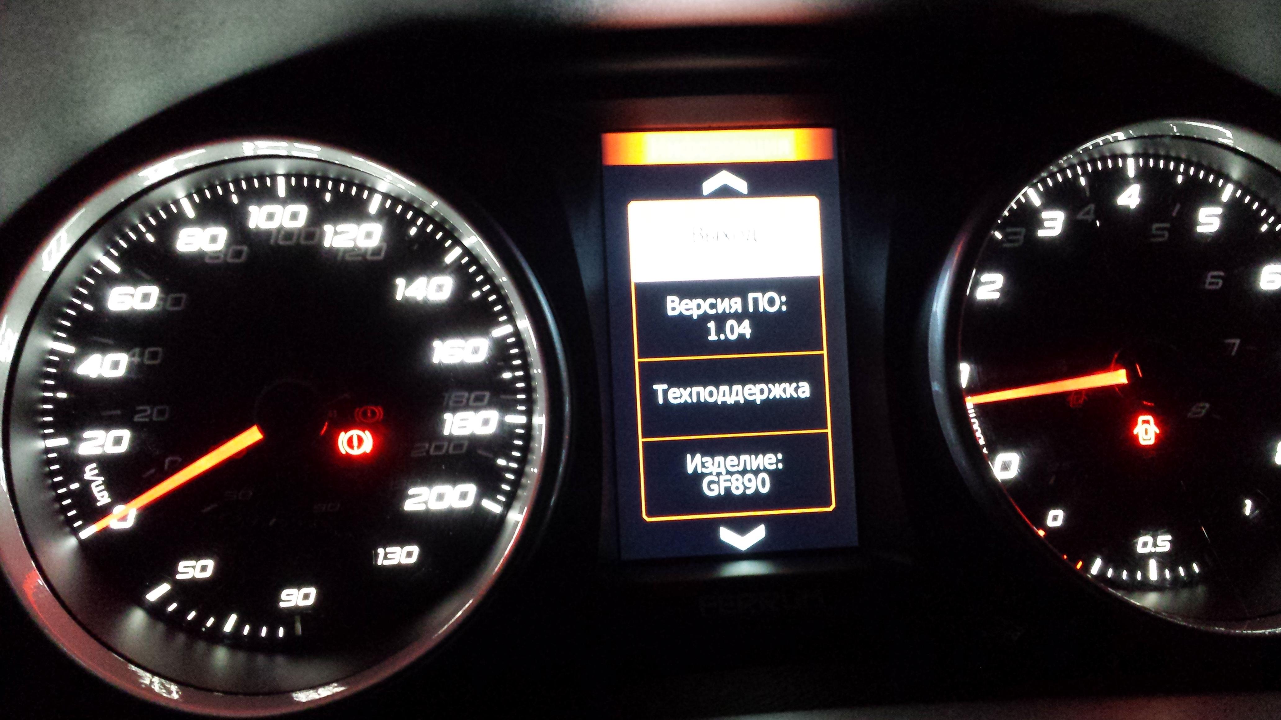

Всем добрый вечер!!! На сайте производится появились обновления панели до 1.04...там добавились Дастер Дизель и Автомат....

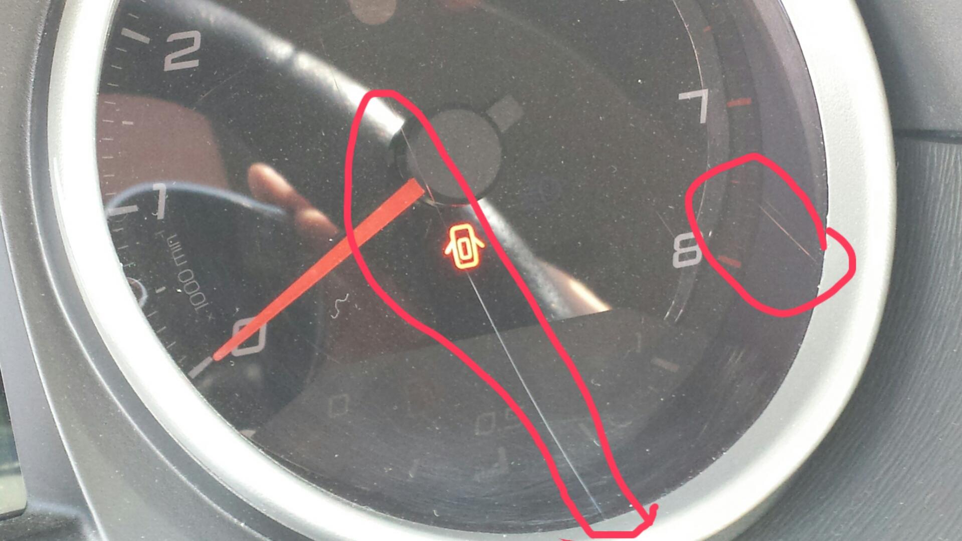

ВНИМАНИЕ!!!! НЕ ОБРАБАТЫВАЙТЕ СТЕКЛА ПАНЕЛИ НЕ КАКИМИ МОЮЩИМИ СРЕДСТВАМИ!!! У меня после 2 месяцев треснуло стекло....но я кроме микрофибры нечего не использовал...отписался производителю....в ответ вопрос о моющих средствах....потом отписались что вышлют новые стекла....вот жду как и что будет дальше....

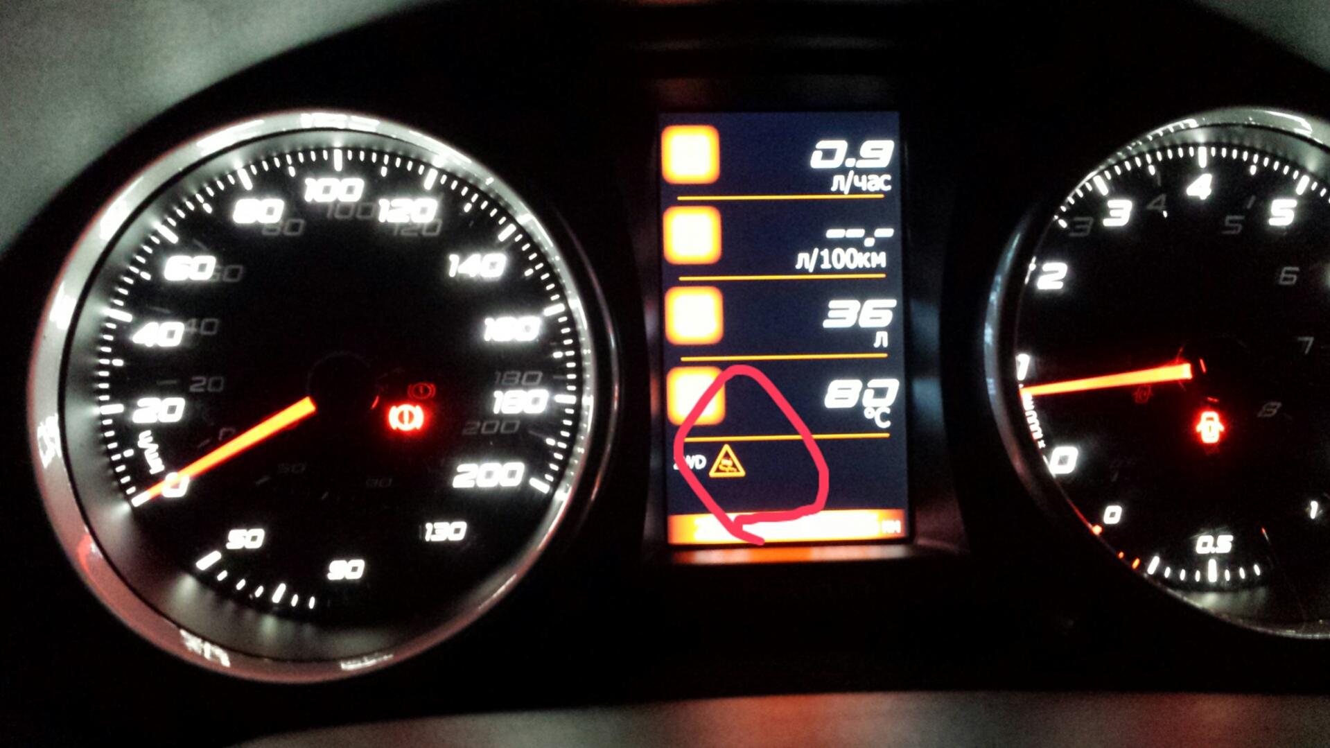

Вопросы которые до сих пор не выяснил--
1.татировка бака (бензин закончился при показаниях панели в 8 литров остатка)
2.возле значка 2 вд знак треугольник где внутри нарисована машинка
Пока эти вопросы мне не ясны...кто столкнулся дайте знать....может поможем друг другу....✌

Вот трещины
машина в треугольнике - это знак сработавшей ЕSP

Всем Доброго утра!!! Проблему в этой прошивке не исправили...сегодня отписались что будет исправлено в следующей....
---------- Добавлено в 07:34 ---------- Предыдущее написано было в 07:33 ----------
А треугольник это знак ест все верно...но вот штука в том что нет у меня есть и гореть не должна. ...
---------- Добавлено в 07:35 ---------- Предыдущее написано было в 07:34 ----------
Есп нет у меня и гореть не должна...

У меня ЕСП есть и как у всех горит. Но когда ее отключаешь- знак пропадает. Обыкновенная недоработка программистов. Не знаю, почему трудно им ее убрать.

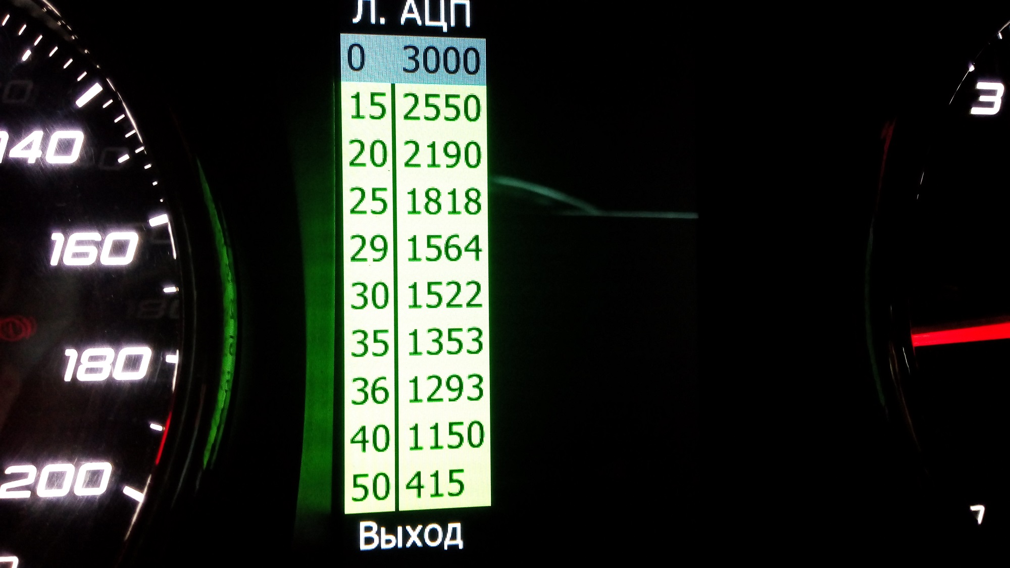

Аналогично, машина заглохла на подъеме с показаниями 7 л. Залил бензин 5 л - завел. Далее в настройках в разделе тарировок (не помню точно название) изменил строку "duster" на "duster2" , приборка показала 3 л. Далее на заправке залил до половины бака, показания не совпали. Попробовал подкорректировать в соответствующем пункте. Налил полный бак - до второй отсечки пистолета - тоже подправил показания.
В итоге: 1. Показания уровня топлива меняются с неясной мне закономерность в пределах где-то 10 л (показывает полный бак, через какое-то время может показать 43 л...). Может из-за хренового родного датчика в баке?
2. Нет уверенности, сколько-же топлива в баке.
3. Наверное нужно делать точную тарировку бака, начиная с пустого и до полного, заливая по 5 л.
Кроме того, приборка занижает расход топлива. Залил полный бак, сжег половину, опять залил до полного и фактически получил общий расход на 6 литров больше, чем зафиксировала КП.
Что-то надо думать с настройками?

Такая же фигня. Тарировка не поможет. ведь показания скачут в непонятной последовательности. Кто зарегистрирован- напишите разработчикам. И как вы вводите коррекцию. Не совсем понял.

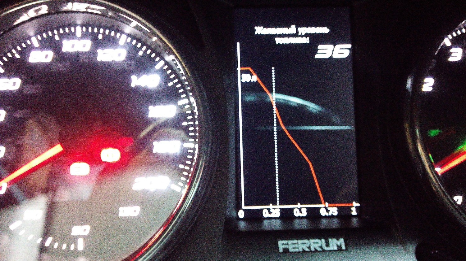

В разделе тарировки бака (там, где отображается график) есть возможность выставить ручкой на панели количество топлива в баке. Точнее сказать не могу - машины нет рядом.

Где то встречал что писали так. На пустом баке и далее через 5 литров писать в таблицу значения АЦП. Только где их с отреть- так и не нашел.

На форуме производителя сегодня появилась прошивка 1.05, декларируется исправление проблемы с горящим значком ESP. Кто первый проверит?

alexx_prg
,ВСЕМ ДОБРОГО ВЕЧЕРА!!! Сегодня обновился до 1.05...все как и обещали!!! Треугольник исчез
