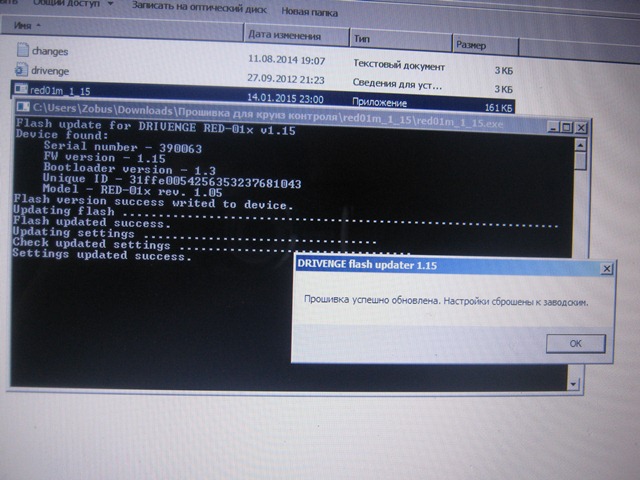

Купил себе данное устройство в дастершопе77 в январе 2015. На блоке написано Ревизия 1.04U. Скачал по ссылке Demonizedа набор для прошивки на 1.15 и вот что получилось.
И что сие означает? Блок перепрошился на версию 1.15?
Нажмите на изображение для увеличения Название: IMG_2020.JPG Просмотров: 0 Размер: 93.8 Кб ID: 69761
Так у вас судя по картинке итак 1.15 была. В итоге перепрошили 1.15 на 1.15

Нет в начале было написано 1.14
