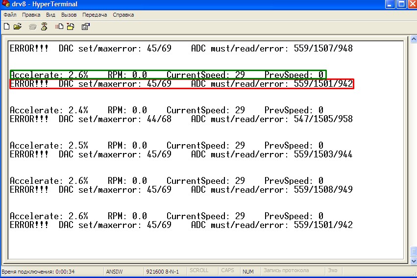

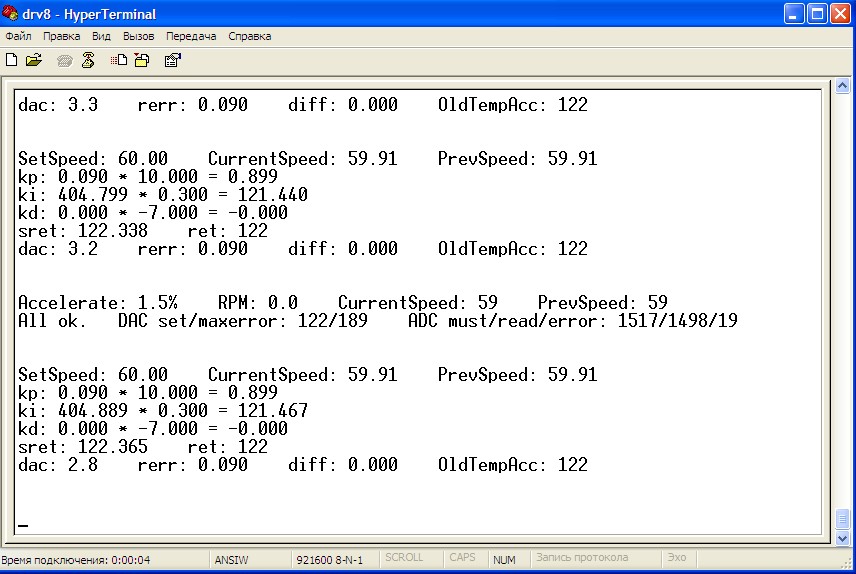

Нужен обычный терминал для работы с COM-портом. Я приложил его к сообщению - это стандартный терминал из Windows XP.
После включения зажигания подключите БКК к ноуту. Если дрова не стоят, то нужно установить.
Перед запуском терминала девайс уже должен быть виден системой.
Запустите терминал, назовите новое соединение любым именем и выберите в "Подключаться через" COM-порт. Номер у COM-порта может быть любой, но скорее всего будет больше 2-го. Если будет выбор из нескольких СОМ-портов, то что бы определить какой порт принадлежит БКК надо закрыть терминал, отключить БКК и опять открыть терминал. В выборе порта посмотреть какой номер исчез - это и был БКК. Опять закрываете терминал, подключаете БКК и запускаете терминал.
Выбрали порт, нажали ОК, появляется диалог настройки параметров.
Выбираете максимальную из доступных скорость, биты данных - 8, четность - нет, стоповые биты - 1, управление потоком - нет.
Нажали ОК, и терминал готов и подключен к устройству.
Теперь наберите в окне терминала такую строку (можно маленькими буквами):
trace on
и нажмите Enter. Если не видите набираемых букв - не страшно, это просто не выставлено в настройках терминала. Если ошиблись - жмите Enter и набирайте строку заново, Backspace и Delete тут не работают.
После этого круиз должен начать выдавать в терминал по две строчки примерно пару раз в секунду, приложил пример экрана терминала. Вторая строчка (обведена красным) никакой полезной информации не несет, просто игнорируйте ее. А вот в первой строке содержится некоторая информация о том что круиз в данный момент видит:
Accelerate - процент нажатия педали газа
RPM - обороты (круиз видит их только в моделях для VW Polo)
CurrentSpeed - скорость в данный момент
PrevSpeed - скорость в прошлом замере (пол-секунды назад)
Эти две строки выводятся постоянно, в любом режиме работы. При активации круиз-контроля начнут выводиться еще по 6 строк примерно 4 раза в секунду (второй пример экрана терминала).
SetSpeed - заданная скорость
CurrentSpeed - текущая скорость
Остальное - служебные цифры, пользователю ничего не скажут
В режимах разгона или торможения информация будет немного другой, но основные показатели будут присутствовать.
При нажатии педали тормоза или сцепления в режиме круиза будет выведено соответствующее сообщение.
ВАЖНО: перед закрытием терминала нужно набрать в нем строку:
trace off
и нажать Enter, чтобы круиз прекратил выдачу информации в терминал. На то, что буквы не видны (или убегают вверх если видны) - тоже не обращайте внимания. Потом закрываете терминал и отключаете блок круиза от ноутбука.

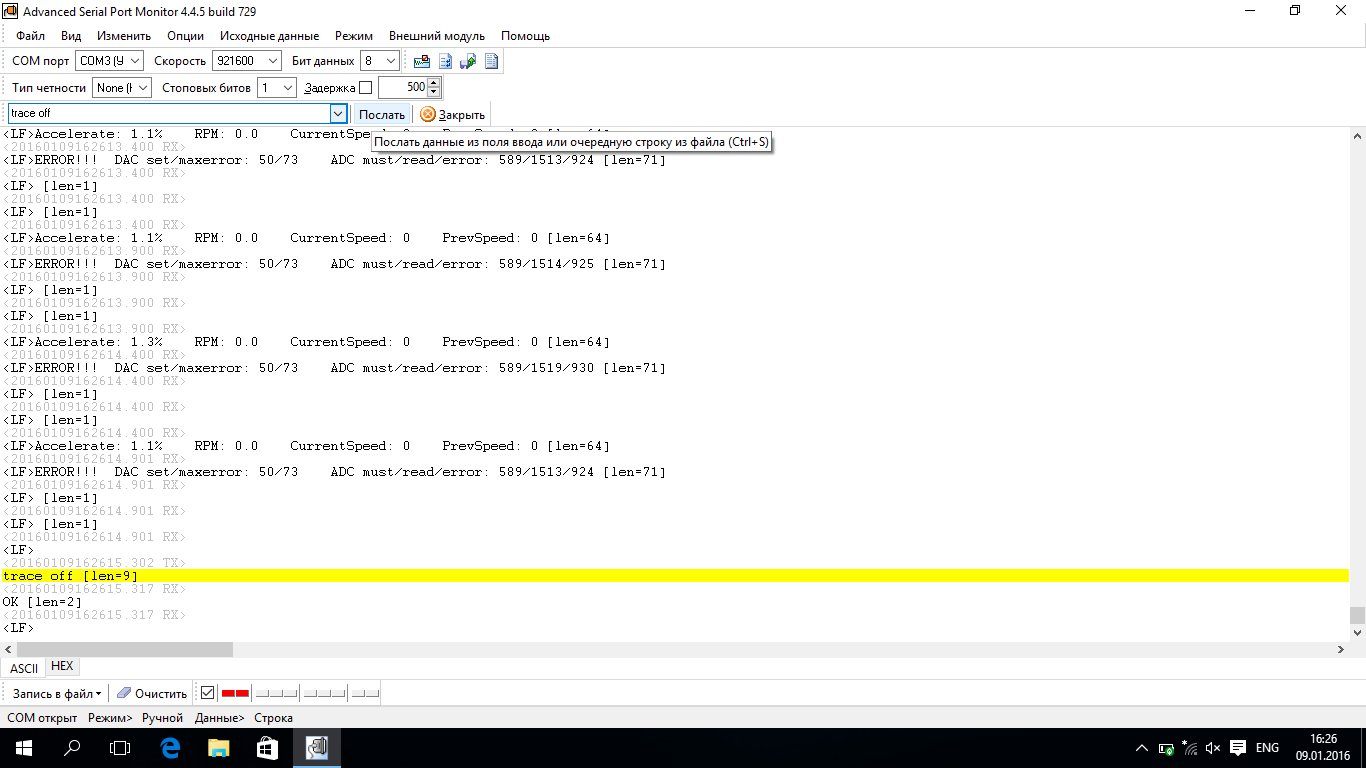

ЗЫ: что-то так и не понял как вставить одно из вложений (картинку) в нужное место текста сообщения

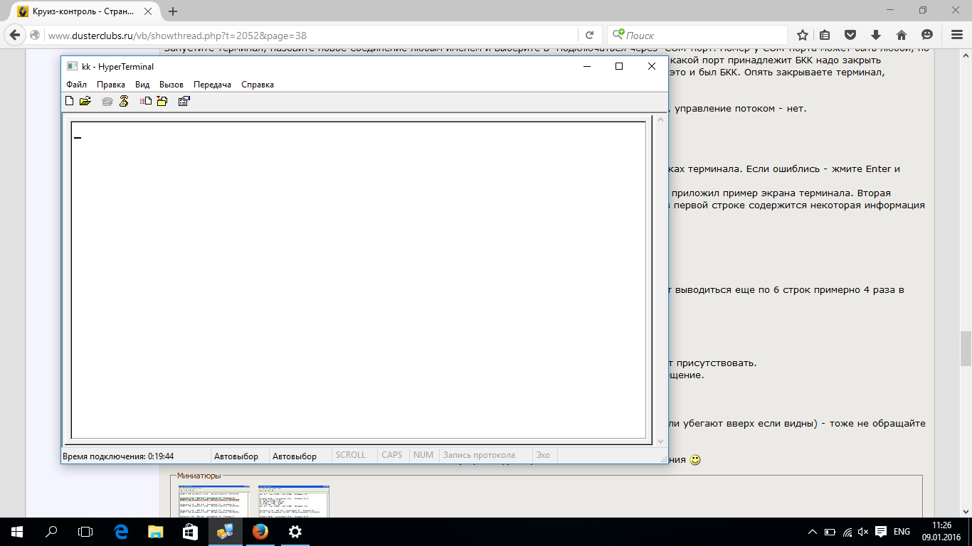

не работает HT . ничего не показывает. КК светится зеленым, ка подключаешь к ноуту

Сообщение от duster lant
Вы установили драйвер ком-порта, настроили его параметры, нужно только скорость по максимуму, остальные штатные. А команду trace on вводили?
Прикладывайте скрины.
Судя по вашему скрину у Вас windows10, нормально со сторонними драйверами можно только в 7ке и хр работать, все что выше гемор сплошной.

Да, 10ка. Не буду же я сносить ось, чтобы эту траблу увидеть... Надо другой ноут надыбать... Скорость максимальную поставил, команду ввёл. Соединение показывает, а инфу не выдаёт

Тогда странно. Попробуйте еще раз, засеките точно какая скорость была задана круизу в предыдущий раз (желательно не меньше 70), потом притормозите до скорости на 20-25 км/ч меньше запомненной и нажмите нижнюю кнопку. Круиз должен повысить скорость до запомненной. Ну или наоборот - сначала задайте скорость поменьше - 40-50 км/ч, потом разгонитесь еще на 20-25 км/ч и нажмите нижнюю кнопку.
Сообщение от nadruslan
А педаль бустер как диагностировать через ком порт?
Просто нажимая педаль газа смотреть какой процент показывает в диагностике круиз - должен видеть полный диапазон от 0 до 100 процентов с возможной погрешностью 2-3%. Больше никак, бустер или полностью работает или полностью не работает, никаких тонкостей в нем нет

Сообщение от AndyBig
Чем повышали обороты?
Повышал кнопкой на ручке КК. Прога триальной версии отказывается дальше работать  . Другая вообще не видит КОМ порт, хотя выставил значения вручную. Опять по трассе разброс неимоверный. Подхватил 95км\час, педалью газа (чуть пподжимая сбросил до 50 км\час, отпустил педаль, круиз должен отключиться, а он все равно подхватывает эту скорость и разогнал машину до 125 км/час. Корче полный трындец. Я тут смотрю на фото подсоединения и вижу, что ,наверное, надо все-таки к нижнему ряду проводов цепляться, а не так как написано: слева 5-ый в верхнем ряду, если смотреть со стороны проводов(как я и припаял)? Вчитываюсь и прихожу к мысли, что неправильно соединил. Контрольное словосочетание: "если расположить коричневый коннектор сверху", а я его откреплял от колодки (чтобы удобнее было зачищать и паять) и получилось, что припаял к нижнему ряду и провод там такого же цвета- голубой. К чему же я его припаял??? Буду переделывать, отпишусь.
Тогда все верно. Проценты в терминале показывают нажатие физической педали газа, независимо от того в каком состоянии сейчас круиз и какой сигнал газа он подает на ЭБУД.
