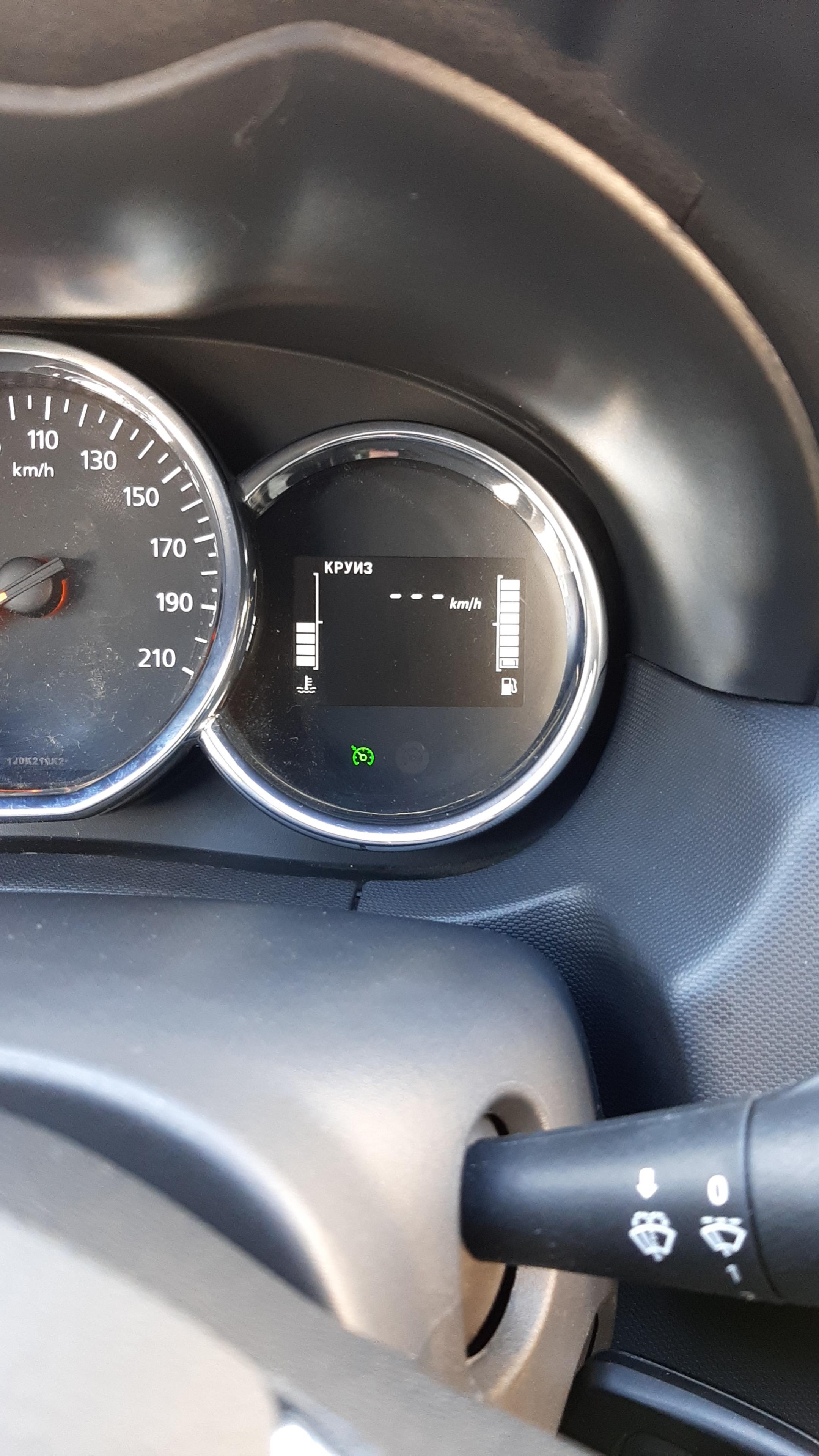

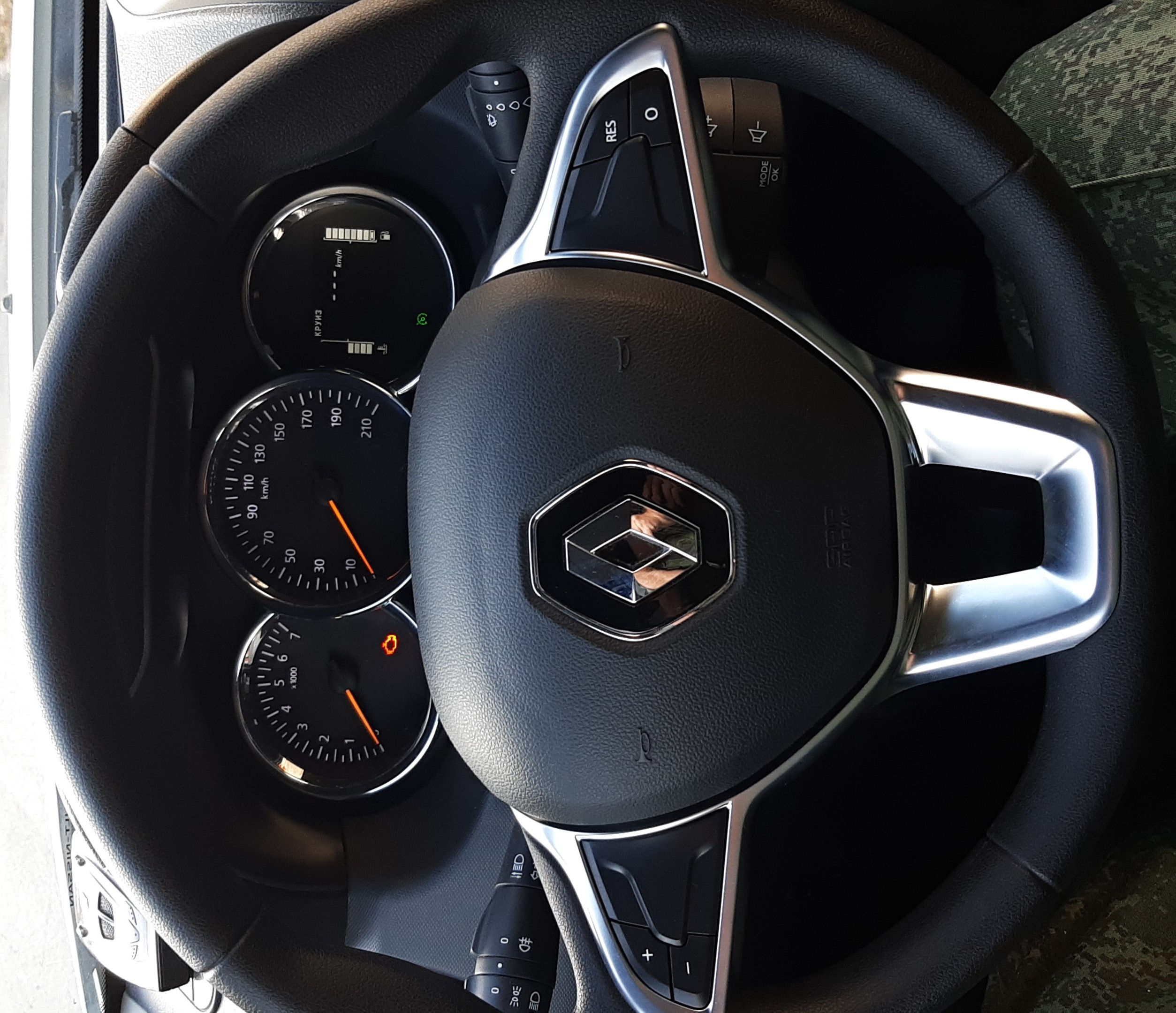

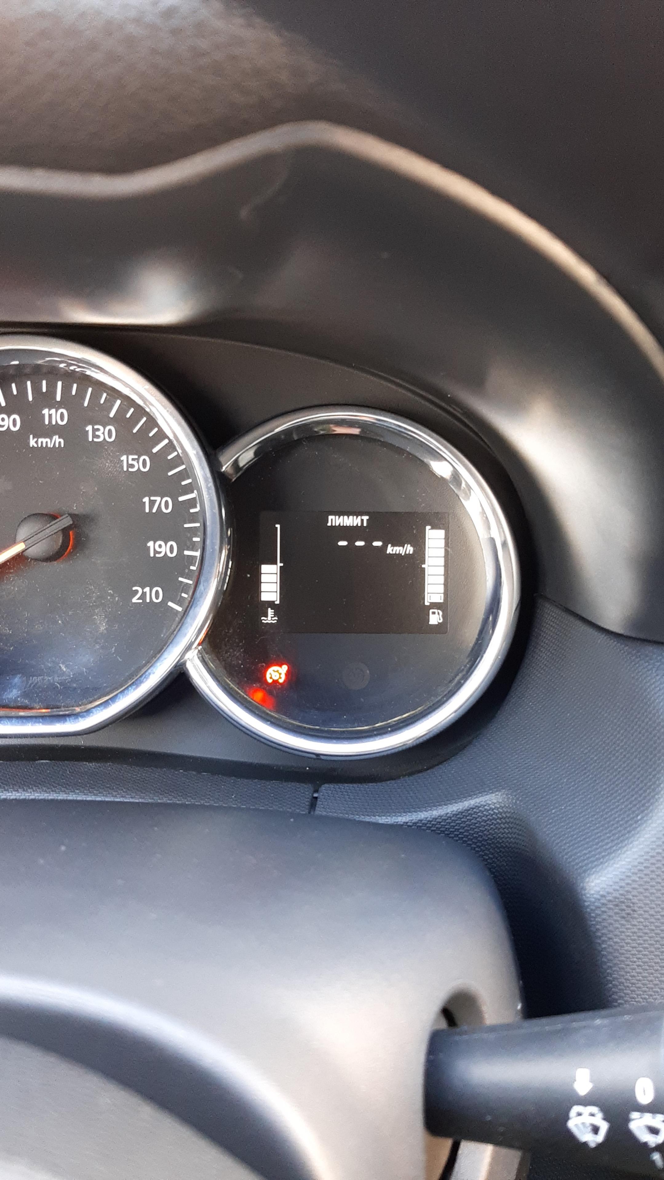

Добрый день! Вот я и стал обладателем заветной опции круиз - контроль и ограничитель скорости. Купил автомобиль 2019 году с ЕСП, но без круиза, как оказалось на дастере 2019 нет проводки. Потихоньку покупал все, что нужно для его установки. Разъемы и пины были взяты с компа. В этом году была протянута проводка и установлено не достающее оборудование. Сегодня скачал программу ddt4all Dacia и активировал круиз - контроль + ограничитель скорости. Спасибо форумчанам и Mechanicys с драйв 2. Как подключит проводу было взято здесь
https://www.drive2.ru/l/550065052607054135/ Активация на форуме http://www.dusterclubs.ru/vb/showpos...&postcount=182

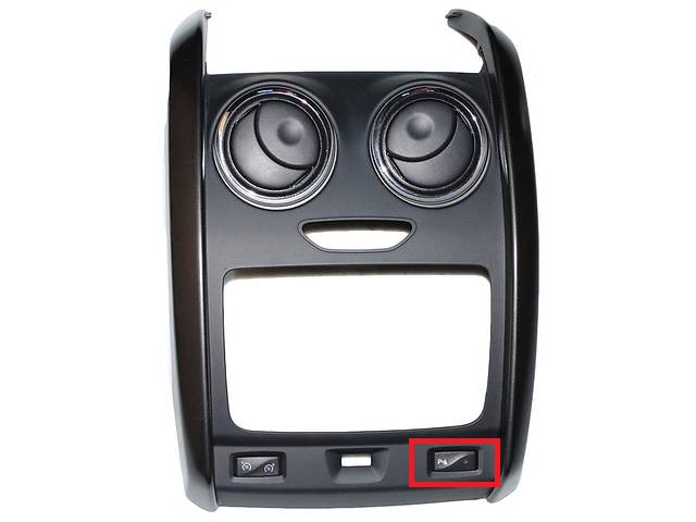

Встанет ли сюда кнопка от круиза (как слева)? Хочу принудительное включение вентилятора двс сделать, с двумя скоростями. На покатушках включать иногда, т.к. вентилятор только на 100 градусах ОЖ начинает работать, а до такой температуры дизель страшно греть, тем более без егр на чипе.

Встанет если доработать напильником. У себя переставил все кнопки как мне удобно.

Alekc495, что-то уже передумал так делать. Ценник неадекватен за эту кнопку, и к тому же нужно еще фишку с проводами покупать для неё.

Кнопка на авито 1000р. На АВТОТО 1200р. Я ставил от иксреа или от весты (не помню). Фишку с проводами подобрал от компа.
