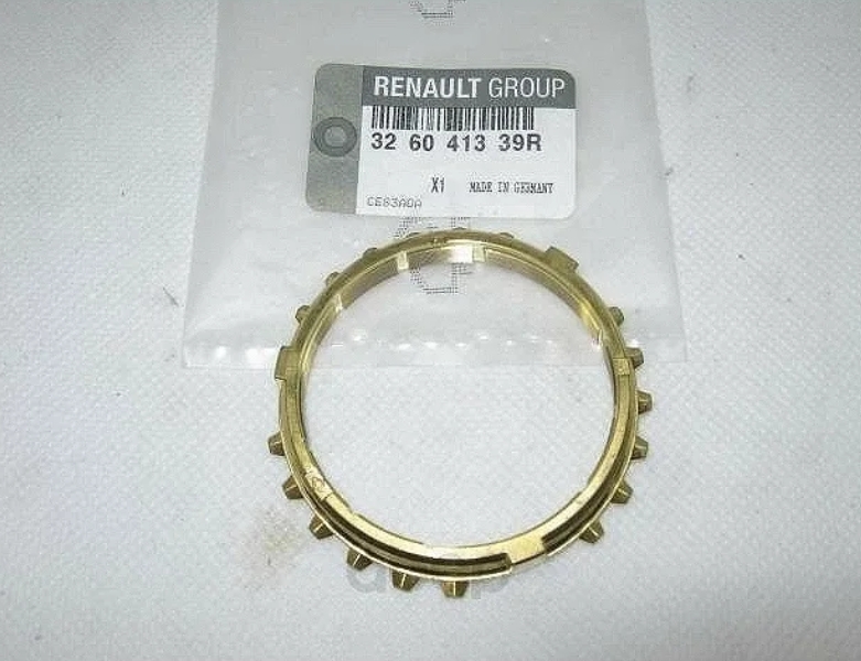

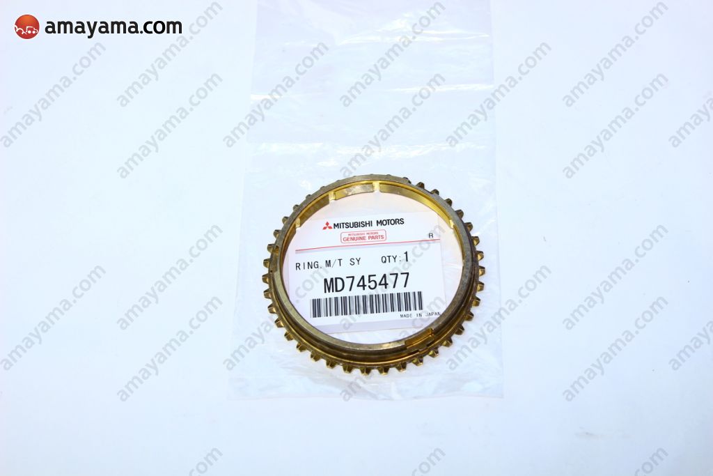

Re: Масло в коробке
Сообщение от Rain77
Полностью присоединяюсь. Синхронизаторы коробок Рено - дело тонкое
Что разительно отличительное от других есть в синхронизаторах Рено Дастер и каким образом маслом с "волшебными буковками" можно устранить это "отличие", если оно есть конечно?
15.01.2024, 14:39
#2255
Регистрация: 20.01.2022
Сообщений: 2,366
Время онлайн: 8 мес. 1 нед. 3 д. 3 ч. 11 мин. 44 сек.
: 451
Имя: Сергей Архипович
Re: Масло в коробке
Сообщение от PRIMP
Есть тема по коробке и вопросы по хрусту при переключениях. На жидком-горячем масле рычит, на вязком горячем не рычит при переключениях. Да и в этой теме вроде обсуждали ранее.

Re: Масло в коробке
Сообщение от ДядяСережа
75W90 и рычать не будет .А если в холодном климате эксплуатируется-то 75W80 или вообще 75W .Но вопрос был как различается в работе синхронизаторов масло к примеру 75W 80 GL4 с волшебными буковками N F, ну и т. д. и без этих буковок. Вот пишут, что именно эльф родной залил- и все стало идеально работать, "не рычит". Уверен, что если залить любое свежее 75W 80 GL 4,то точно так же перестанет рычать и будет идеально работать.Масло свежее, не выработано ,вот и все...

Re: Масло в коробке
Сообщение от ViBer
Новая игра.
Найди 33 отличия от синхронизаторов на которые никто не жалуется...
Сейчас очевидно скажут то "не из того материала",ну или "углы наклона не те"

Re: Масло в коробке
Сообщение от PRIMP
Ну ты сам всё сказал

Re: Масло в коробке
Ай, не делайте нам смешно. Все эти синхронизаторы скорее всего универсальные ,стандартизированы и делаются где-нибудь массово на ЧПУ в сторонней организации поставщике, а потом уже ставятся в любые коробки, для которых подходят.Ну не дураки же "проклятые капиталисты"...
